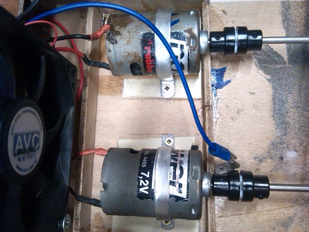

geode avond ik zit met een vlink probleem ,ik heb 2 oude motoren van robbe (er is me aangeraden om die niet inte bouwen maar ze zaten er al in )robbe 4465 6 volt stroom opname max:werkings graat 14A maximale toegelaten stroom 25 A toeren 18400 dus heb ik een regelaar gekocht van continu 50A met een piek van 110A achteruit continu 20A met een piek van 40A geschikt van 6 tot 12 volt gewone motoren met borstels nu komt het de koel ribben van de regelaar worden erg heet je kan er je vingers niet ophouden dus heb ik er een ven bij geplaatst van een oude pc maar nog worden die koelribben kokent heet wat kan ik daar aan doen op dit gebied ben ik een leek in afwachting van U suggesties mvg albert300

Albert, ergens in de aandrijflijn verstook je erg veel stroom. Begin bij het begin: maak de motoren los van de schroefassen en meet dan hoeveel stroom ze opnemen. Als dat een stuk minder is, volgt stap 2: Draaien de schroefassen lekker licht in de schroefaskokers? Nee? Schroefaskokers schoonmaken, schroefassen controleren op verbuiging, de hele handel goed smeren met geschikt vet. Stap 3: Zijn de motoren en schroefassen netjes uitgelijnd, eventueel met cardankoppelingen? Nee? Dan de hele zwik netjes uitlijnen. In de FAQ staat hoe dat moet. Stap 4: Hoe groot zijn je schroeven? Een vuistregel is dat de schroeven niet groter mogen zijn dan de diameter van de motor. Als de schroeven groter zijn: kleinere schroeven monteren. Stap 5: Laat de complete combinatie op het droge draaien en meet nogmaals de opgenomen stroomsterkte en noteer die. Stap 6: Zet je schip in het water, maak haar aan de kant vast met een lijntje en meet nogmaals de opgenomen stroomsterkte. Als die heel veel verschilt met de gegevens in stap 5, heb je te grote of totaal ongeschikte schroeven. Laat anders wat foto's zien hoe het geheel is gemonteerd... Dan kunnen anderen (en ik) beter oordelen en adviseren.

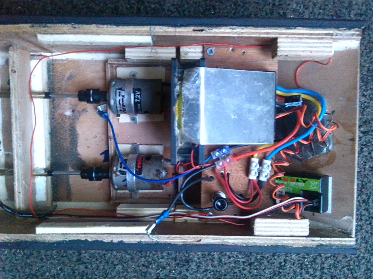

die overkapping heb ik gedaan om mijn toeren regelaar meer koeling te geven ik hoop dat U er wat voor weet mvg albert300

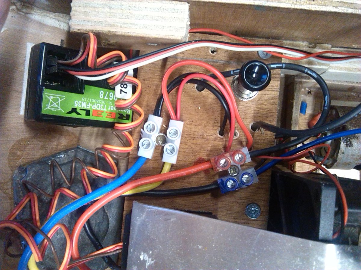

klopt die heb ik er in zitten ik heb een afstand bediening met maar 2 kanalen dus ben ik gouw uit gepraat
Hallo Albert, Volg eerst de aanbevelingen van Roel eens op en laat weten wat je waarneemt. Denk dat de motoren een te hoog toerental (willen) maken om rechtstreeks de schroeven aan te drijven. Maar zo te zien is er al eens mee gevaren en meten is weten. Wanneer alles soepel loopt en de regelaar toch nog heet wordt zou je ondanks je twee kanalen er een regelaar bij kunnen zetten met een Y-kabeltje tussen de ontvanger en de regelaars. Daarmee splits je het signaal. Het kapje over de regelaar werkt alleen maar als er een goede warmteoverdracht is tussen de koelribben van de regelaar en het kapje. Anders werkt het alleen maar averechts. Als de motoren en de assen niet soepel draaien leidt dat buiten een hoog stroomverbruik alleen maar tot schade. Succes ermee! Gr. Klaas.
Hallo Albert, Het aantal kanalen van de afstandsbediening heeft niks te maken met het feit dat je regelaar te weinig vermogen aankan. Zoals gezegd, het kapje zorgt misschien wel voor méér lucht over de koelribben, maar als de regelaar zó heet wordt, is 'ie gewoon te krap bemeten. Je zou eens kunnen proefvaren met slechts één motor aan die regelaar en kijken/voelen hoe warm de boel dan wordt. Welke schroef zit er onder en welke boot (afmetingen, gewicht?) moeten deze motoren in beweging krijgen? Wat meer gegevens en wat foto's zou leuk zijn. Groeten, Jan.
