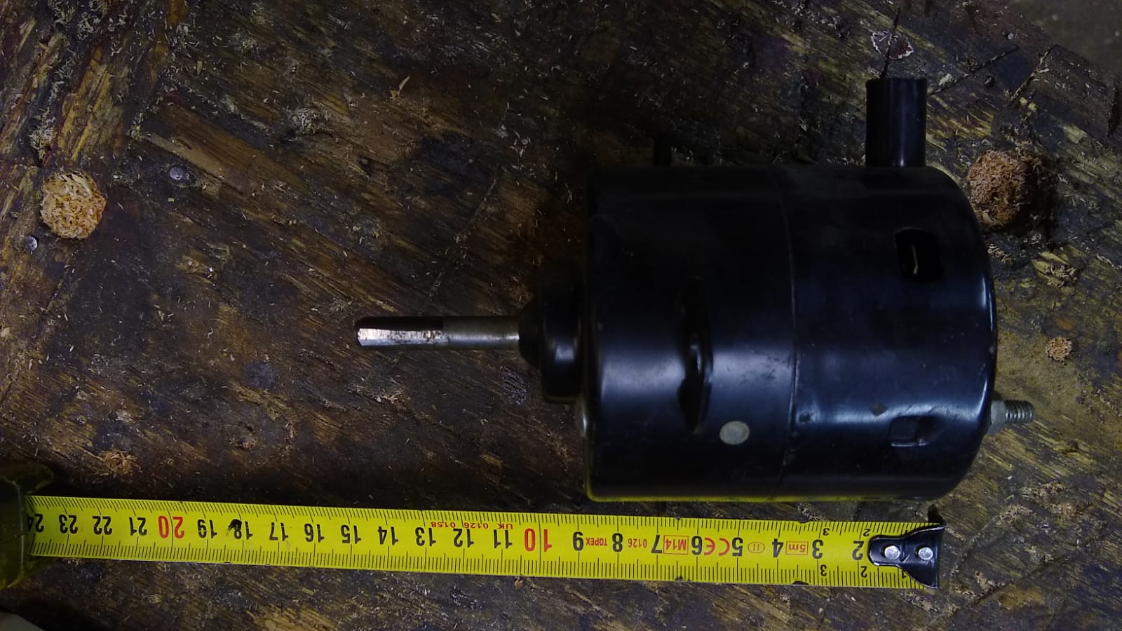

Rijk, Kun je op de motoren die er in liggen iets van een merk en typenr ontdekken? Misschien ventilatormotoren uit een vrachtwagen?
Die zijn er ook wel in 12 Volt uit een luxe auto, eventueel verkrijgbaar via de sloop. Maak er eens een foto van. Gr. Klaas.

Weet iemand welk type motor dit is?
Dat is, met een aan de zekerheid grenzende waarschijnlijkheid, een motor van een koelventilator van een (vracht) wagen .
Heb in mijn loopbaan zowat duizend, ongeveer gelijkaardig uitziende, van die dingen per dag zien voorbijkomen. En daar kon ik ook geen enkele indentificatie op terugvinden .
Ronk, Kun je een paar foto's laten zien van de kopse einden van de motor? Gr. Klaas.
Dit soort motoren trekken niet zo veel stroom en leveren derhalve ook niet zo veel vermogen. Voor een boot zal dit echter geen probleem zijn, daarvoor leveren ze ruim voldoende vermogen. Het is ook geen gezicht om een sleepboot als een speedboot over het water te zien gaan. ;);)
