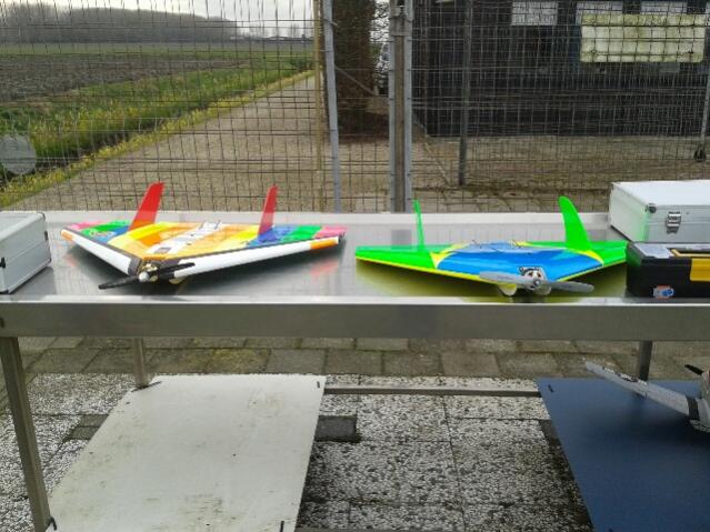

Eerste vlucht
Vanmiddag heb ik de eerste vlucht gemaakt met de delta en de tweede ook. Dit verliep allemaal goed.
Alleen de lagers van m'n motor zijn toe aan vervanging. Dus dat is weer een mooi klusje voor volgende week.
Groeten Bastiaan

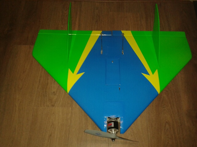

Eerst de draad van dit draadje maar weer eens oppakken.
Na zo'n 6 jaar heb ik deze delta maar weer eens uit het stof gehaald.
Ondertussen ben ik overgestapt van methanolvlieger naar elektrovlieger.
Ik had nog een elektromotor over, dus waarom niet deze delta weer eens vliegklaar maken:

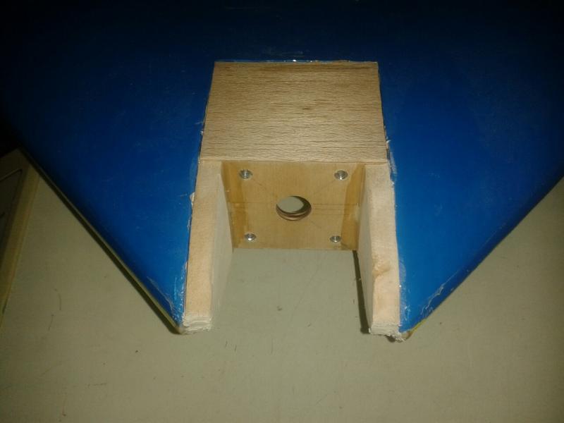

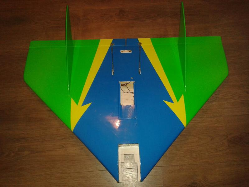

De neus aanpassen voor de elektromotor
full
Meer volgt binnenkort.
Nee die past precies op de plek waar eerst de tank zat.
En hij past ook door dat gat heen.
Alleen de sluiting van de klep moet ik aanpassen.

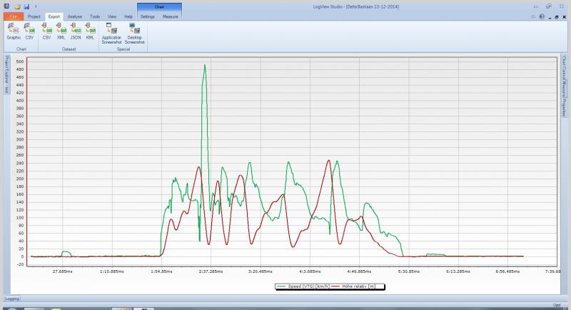

Hij ging zo snel, de gps was hem gewoon even kwijt...

De topsnelheid was rond de 240 km/h.
Niet verkeerd toch?
