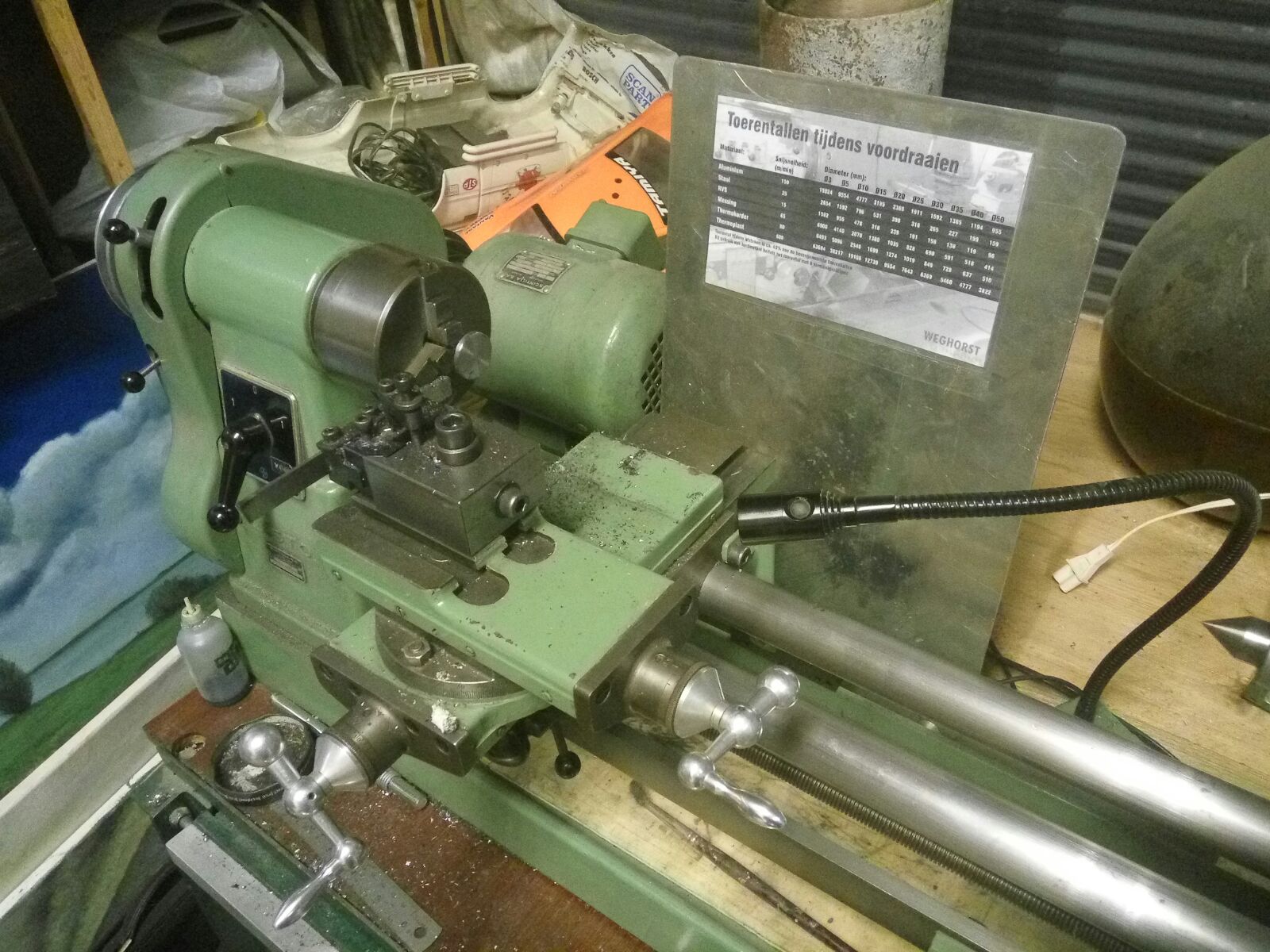

Zoals de meeste draaiers wel weten heeft elk materiaal zijn eigen snijsnelheid. De snijsnelheid in combinatie met de diameter van je werkstuk bepalen uiteindelijk het benodigde toerental. Formule hiervoor is: ( V x 1000 ) / (pi x diameter) = toerental V = Snijsnelheid (verschilt per materiaal) pi = 3,14 Het komt vaak voor dat je ''even snel'' iets wilt draaien, maar geen zin hebt om de snijsnelheid van het materiaal uit te zoeken om vervolgens het benodigde toerental te berekenen. Hieronder een lijst met daarop de toerentallen (bij gebruik HSS beitel) per diameter van de meest gedraaide materialen, zodat je het niet zelf eerst hoeft te berekenen. Scheelt een hoop tijd en gedoe. Let op: Er zijn natuurlijk tig soorten staal etc. dit zijn slechts richtlijnen... Heb de lijst zelf ook bij mijn draaibankje hangen: Hoop dat dit voor de hobby-draaiers onder ons nuttig kan zijn! Veel plezier tijdens jullie draaiwerk!
