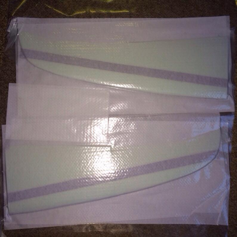

Klopt, dit is een 0.1mm vacuumzak haha vandaar dus
Ik ga eens kijken of ik een nieuwe mylar kan maken waarbij ik de 0.35mm mylar dan ga gebruiken :-)
Ik ben alleen bang dat ik losgelaten stukjes krijg maar dat zullen we dan maar gewoon zien en afwachten en testen met een depron staartje haha

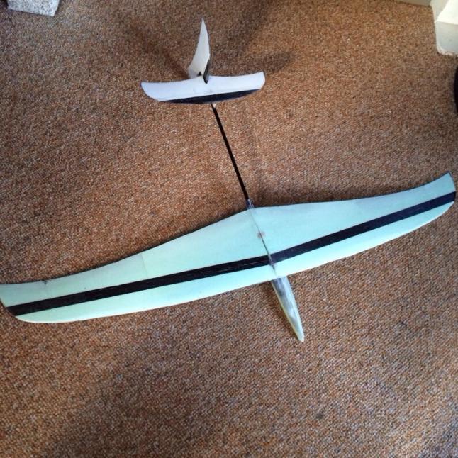

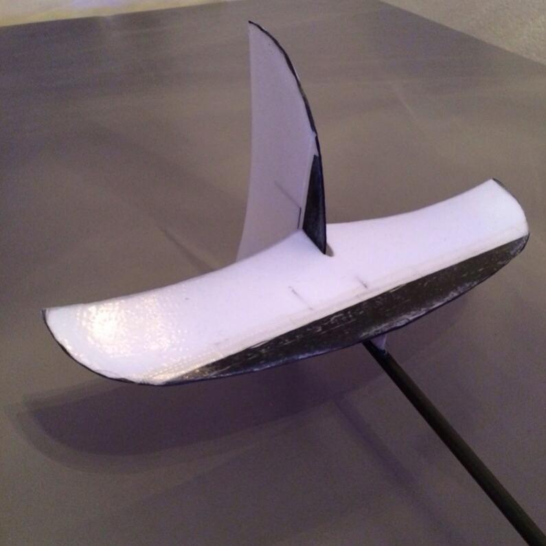

Kun je nagaan....zo veel weken nodig om alleen de staart er op te plakken! Maar hij zit er netjes op, wat me vooral opvalt is dat het rohacell in combinatie met dat tape uberstijf is echt beter als ooit eerder!

Gouw verder bouwen, winterpostal is al op de helft!
ziet er goed uit!

ik heb net ook een nieuw staartdeeltje gemaakt voor mn mimi, maar die roving op de voorkant lukt me maar niet goed, eerst deed ik altijd de roving droog wat breder maken en dan met hele kleine stukjes plakband op de kern maken.
ook heb ik geprobeerd de geimpregneerde roving met een roller plat te maken (net als bij een disser) en dan vervolgens op de kern plakken maar dit werkt helemaal niet.
hoe doe jij dat?

Gewoon de voorlijst een heel klein beetje uhu por geven op de plaats waar je de roving wil hebben en dan kun je de roving er gewoon overheen plakken en zo breed maken als je zelf wil door er overheen te wrijven. Aan het eind impregneer je eerst de roving helemaal goed (niet droogrollen) en leg je vervolgens het droog gerolde glasvezel er op(geen delaminatie op de neus) en viola een mooie staart! :)
Na dit projectje ga ik denk ik een elipce vormige vleugel maken met ailerons van 1.2 meter..... To be continued!

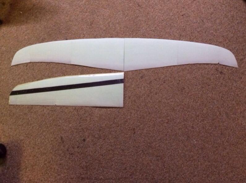

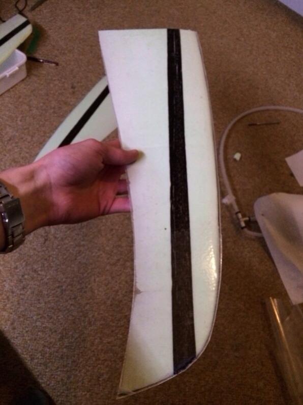

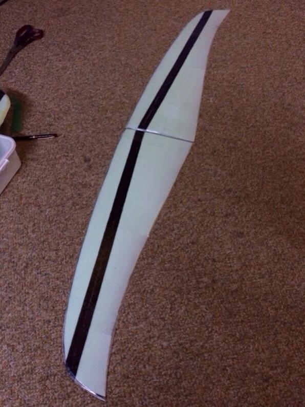

Nouwja 12 uur gedroogt is zat als je per ongeluk de kachel volledig open hebt laten staan en je terugkomt in een heatbox.... Duur vleugeltje :hammer:
Maar het resultaat is super! Nu de vleugels nog ff aan elkaar.... Kan niet wachten
Dit is waarschijnlijk de laatste die ik zonder ailerons bouw, dat komt omdat ik ag 12-14 gebruikten en die vinden roeren niet zo leuk ;-)
Dus binnenkort nieuwe zone v2 profielen of zijn er al andere betere? Iets van joe wurts ofzo?
erg knap!
jammer dat de kerntjes zo broos zijn op dat formaat aan de achterlijst... ik zie dat er hoekjes missen.
de zone V2 is idd een mooi vervolg... ben benieuwd naar zo een ding met rolroeren en 2° Vstelling in de vleugel ;) dat moet retestrak zijn! hehe
Idd achterlijst is superdun echt als je hem aanraakt breekt hij al zonder glas er overheen....
