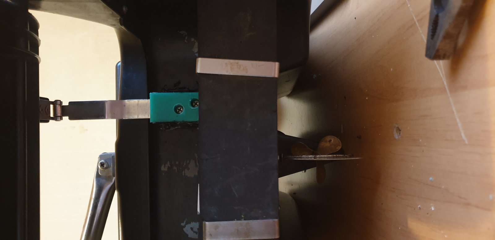

Hallo Leden. Ik heb onlangs een Voerboot Baitlijner gekregen daar markeerde nog wat aan. Alles op een ding na gerepareerd maar het solderen van de ingebouwde aandrijfmotor geeft problemen een aantal malen geprobeerd maar de soldeesel is dof en laat zo los. Opnieuw schoonmaken en weer proberen. maar helaas.

Het solderen heeft natuurlijk te maken met het materiaal wat je gebruikt. Dat hebben de heren hierboven al perfect beschreven hierboven. En daarna komt de manier waarop. Als het niet lukt dan heeft het eigenlijk altijd met tempratuur te maken. En het niet lukken bedoel ik dat het niet vast zit of niet wil vloeien. Probeer het draadje tegen lipje aan te houden waar hij aan gesoldeerd moet worden. Wat wel helpt soms is dat je eerst het draadje al vertin dan pakt het iets sneller op het plaatje van de motor. Daarna de soldeerbout erop en vanaf andere kant tin toevoegen waar het draadje er tussen in zit. Als alles op tempratuur is dan vloeit het tin vanaf het koudste punt altijd naar het warmste punt toe. Het moet namelijk wel goed op tempratuur zijn anders krijg je geen goede soldering. Je kunt ook even oefenen met een paar draadjes waar je niks aan kunt vernielen. Want als je teveel warmte inbrengt in het motortje dan kan dat ook negatieve gevolgen hebben natuurlijk.
