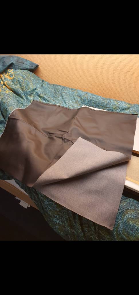

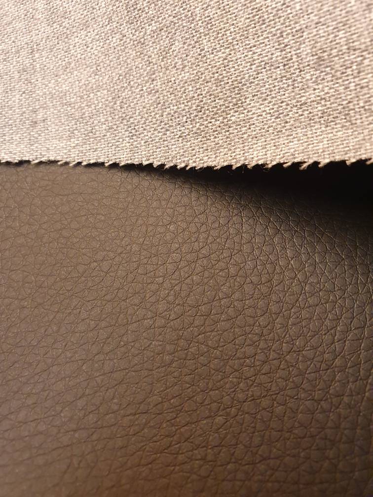

    Nepleer, goed te naaien: op de markt of bij textielstad.nl
