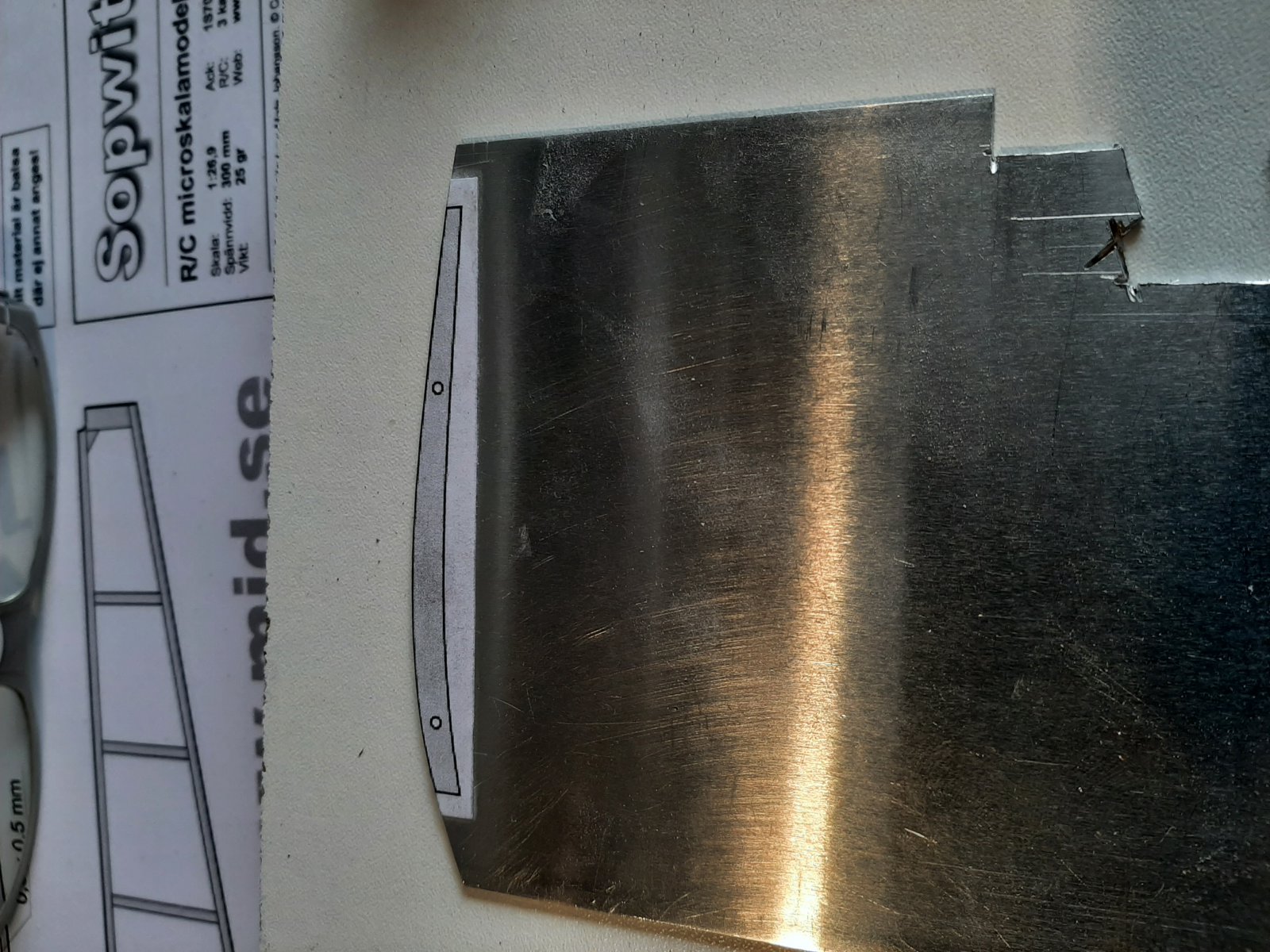

    Ik heb met dit ding de bovenzijde van de 'musterrippe' uitgeslepen, daarna even langs de schuurschijf.
    Dat is erg goed gelukt.
    Iemand suggesties hoe ik de onderzijde ook zo mooi krijg?
    Of gewoon hard werken . . .

    Triplex/multiplex mallen maken zou ik doen.
    Elektrisch als in rc? Of vrije vlucht?
  10. jan brilman
    jan brilman Forum veteraan
    Lid geworden:
    27 sep 2002
    Berichten:
    10.372
    Locatie:
    groningen
    RC.
    Aluminum ribje leek me wel keuk, maar . . .
    Multiplex was misschien beter geweest.
    (Kan alsnog.)

    Alu zou ik doen zonder welving in de rib. Om die onderkant mooi te krijgen is erg lastig.
    Ok voor rc mag t allemaal wat steviger dan zou ik je vergrotingsfactor op het hout gebruiken. Keer 1.3 of 1.5.
  12. jan brilman

    Nee de onderkant van je mal. Die welving dus in dat alu. Das best veel werk...
  16. BBruins
    BBruins
    Lid geworden:
    20 dec 2014
    Berichten:
    1.122
    Locatie:
    Den Haag
    Ik bedoel dus eigenlijk.
    Heb je een rib met vlakke onderkant een alu mal maken.
    Heb je een rib met welving dan met triplex o.i.d aan de gang.

    Ik ga (eerdaags) eerst de alu proberen.
    Kalm aan, tijd voor nemen . . .
    Anders met multiplex.
    Pertinax?
    Er is veel mogelijk.
    jan.

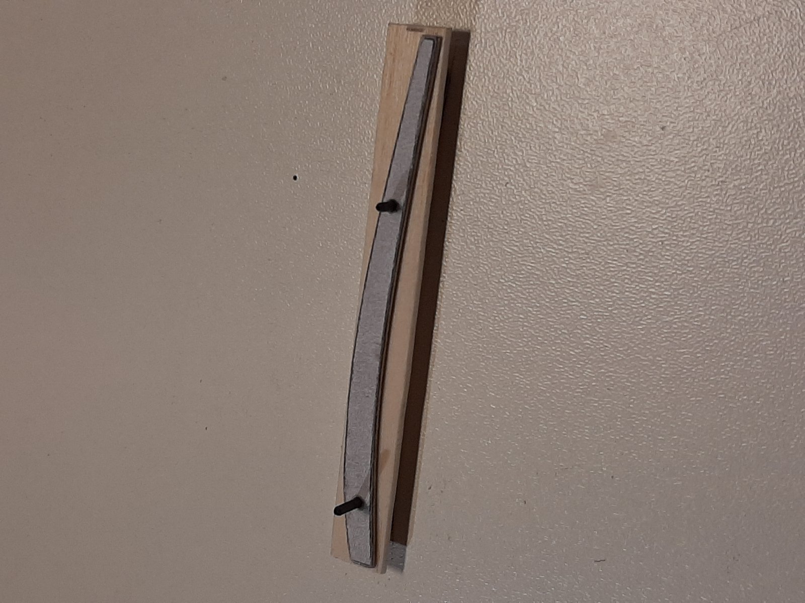

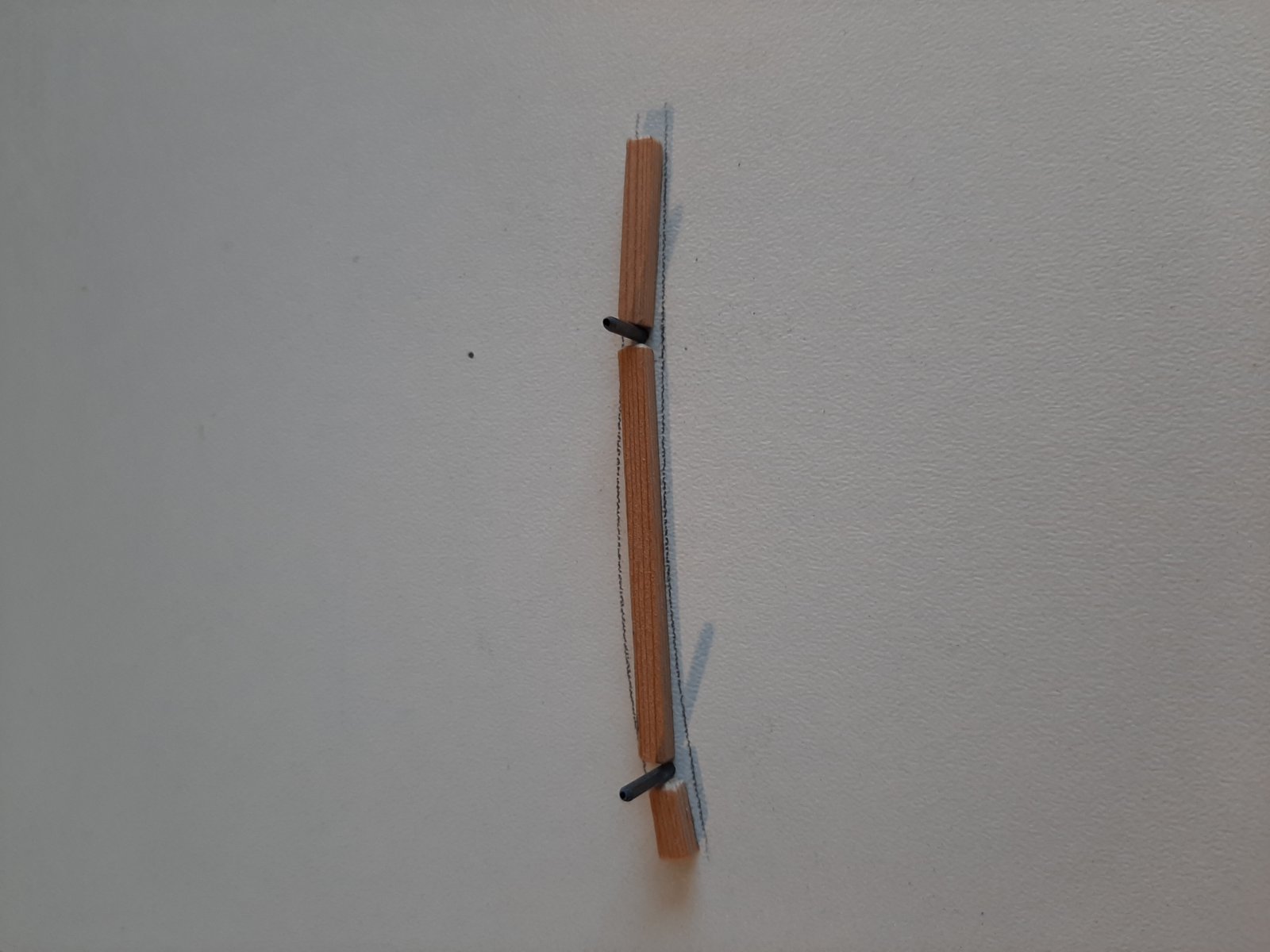

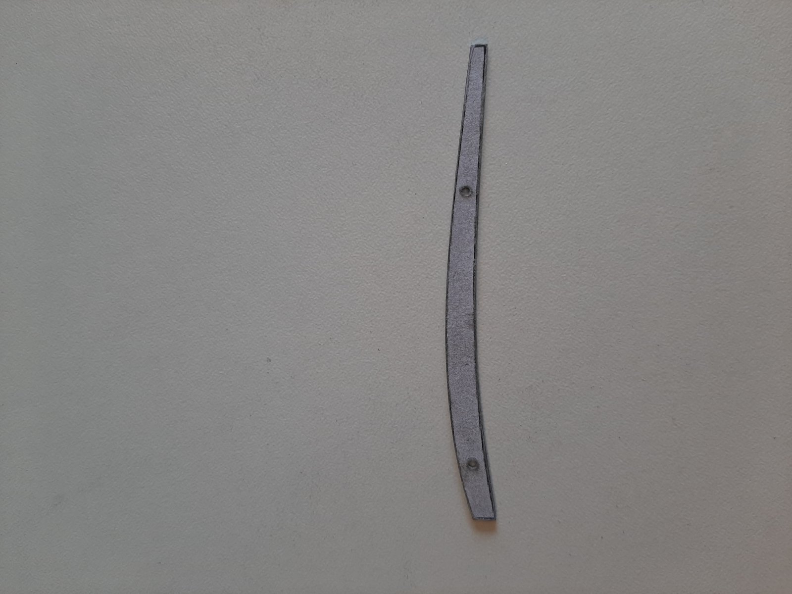

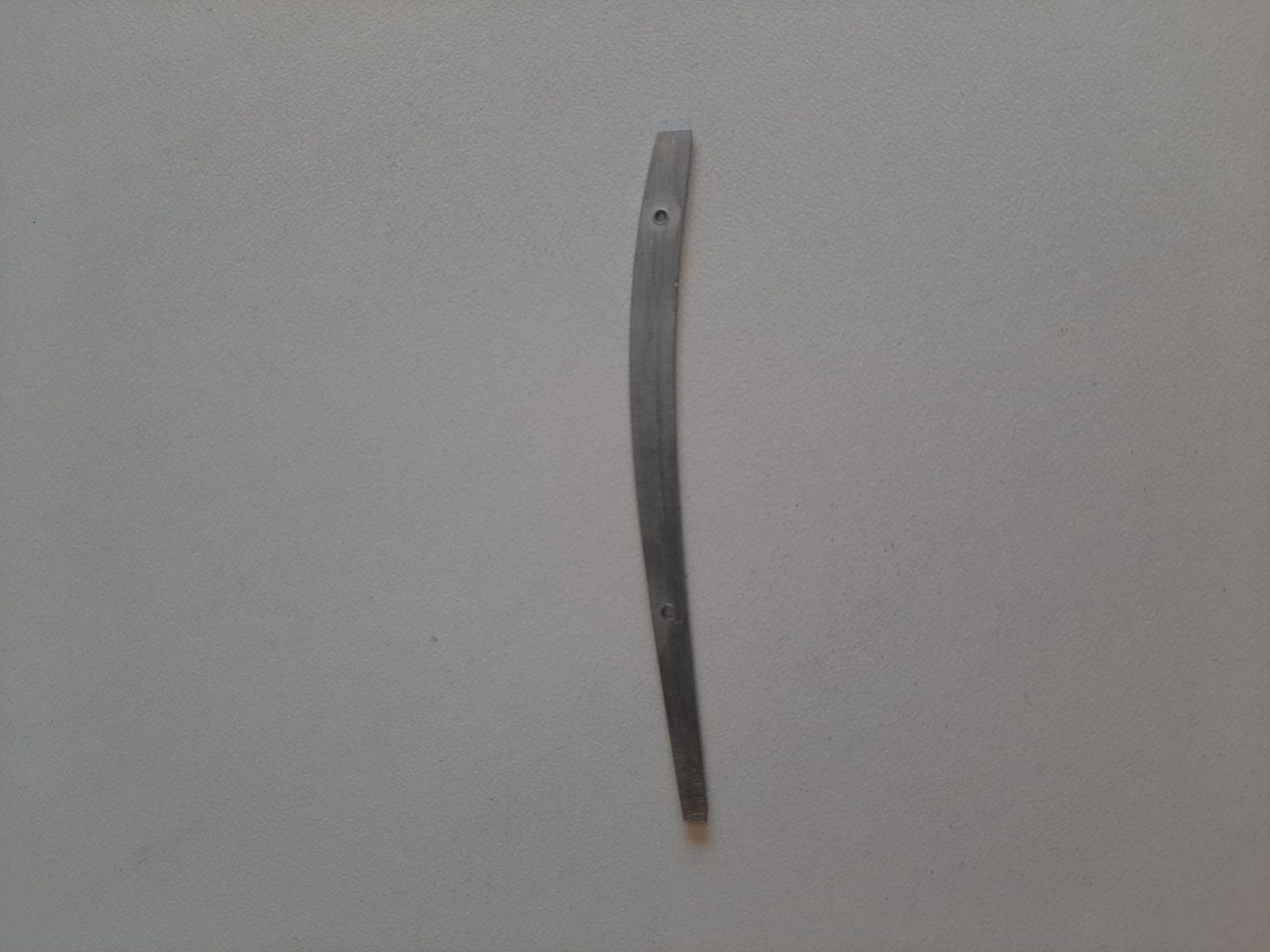

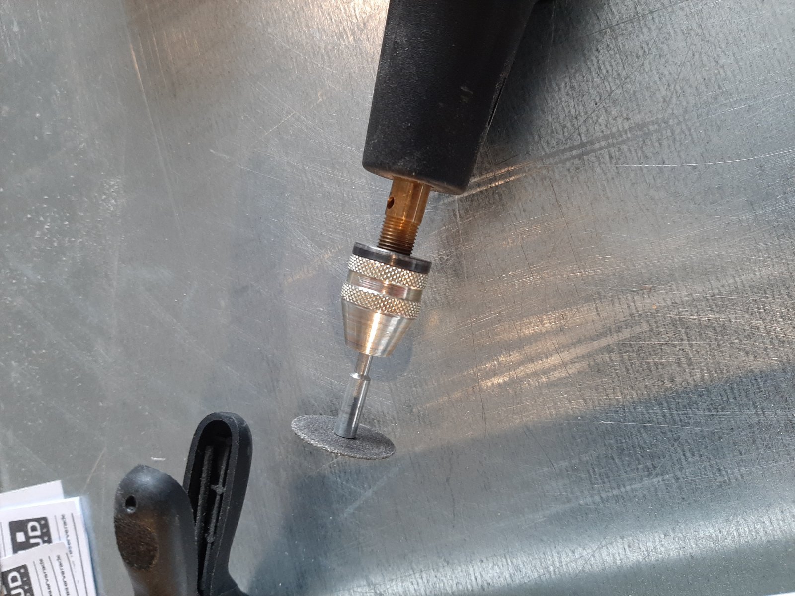

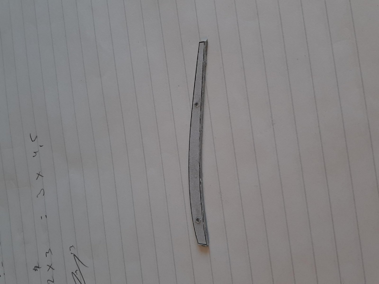

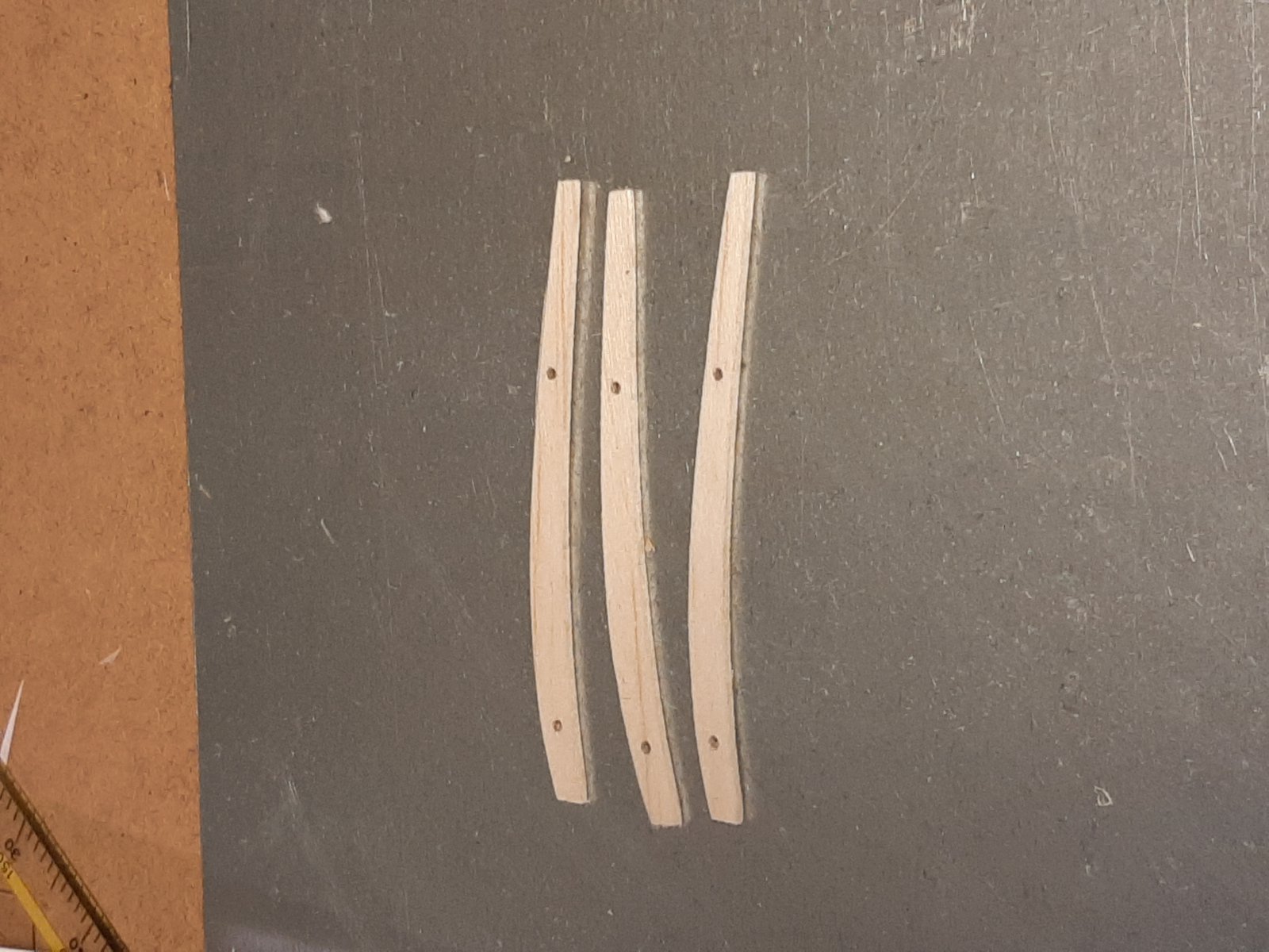

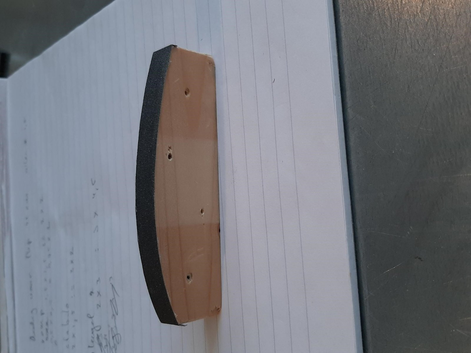

    Zo, hoog tijd voor een update.
    Met zo'n slijpschijfje kun je prima een holle vorm uitslijpen.
    Dedicated schuurklos.
    Klaar.
    Het achterste gat zit een paar tiende mm te hoog . . . :mad:
    Mooie schuurplek.
    Let op de holle carbon buis (1,5 mm diameter).
    Dit worden ook de liggers.
    Schuren . . .
    Andere ribbetjes: secuurder uitsnijden!
    En ja, de eerste zijn klaar.
    Samen 0,18 gram. :)
    Blij dat ik de tekening anderhalf keer zo groot genomen heb; met een spanwijdte van 30 cm waren dit helemaal kleine dingetjes geworden . . . :eek:
    jan.
