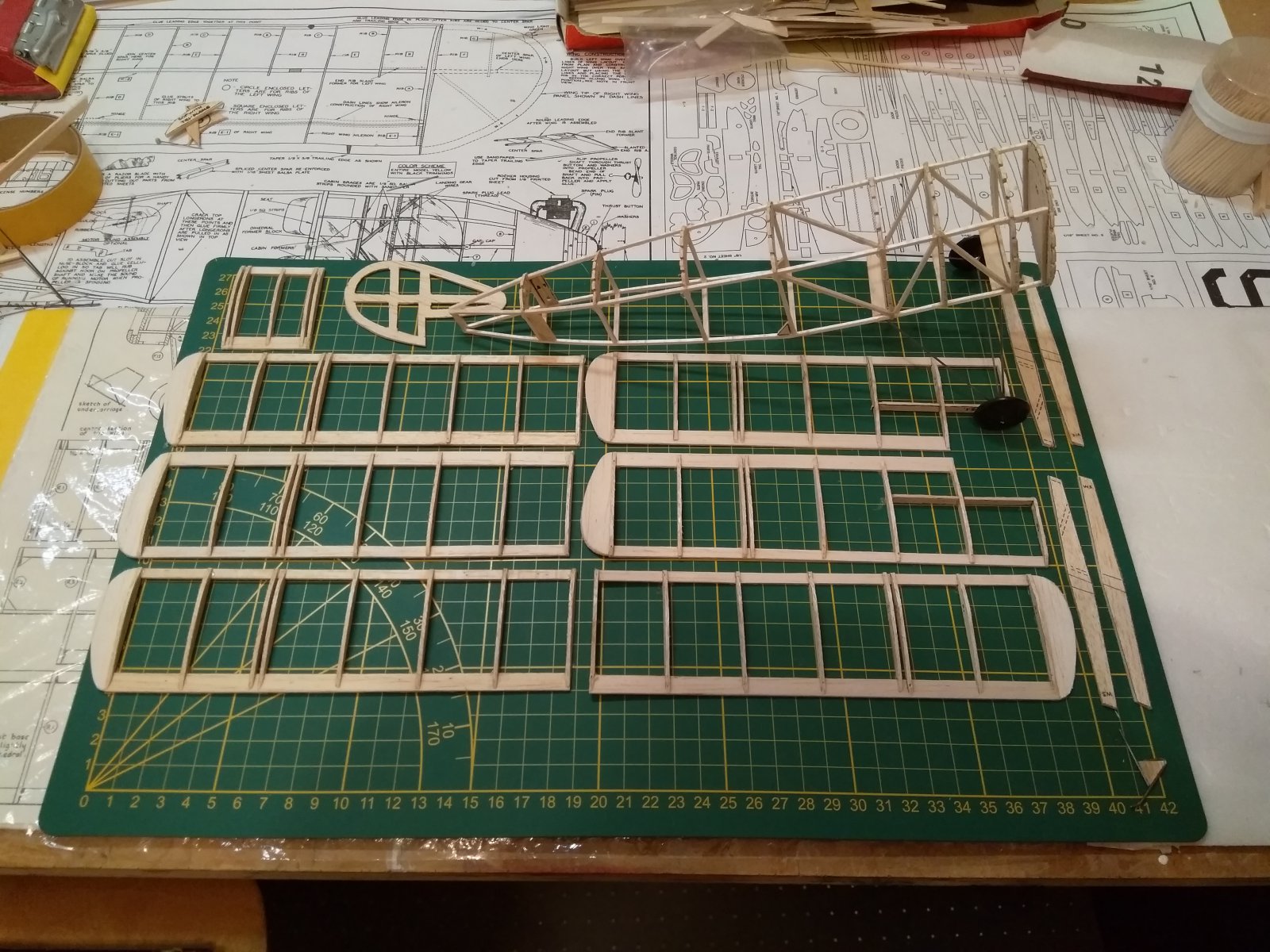

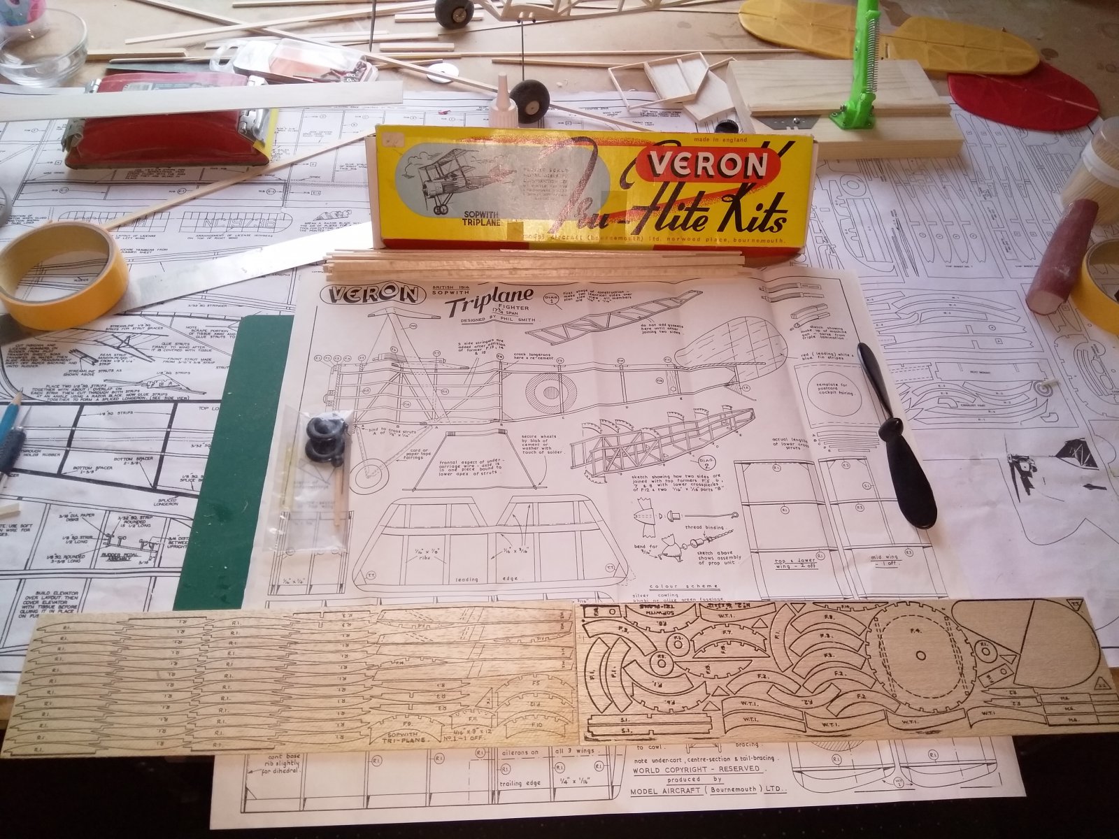

    Dit bouwdoosje heb ik al ruim 45 jaar in mijn bezit.
    In die tijd kocht je zoiets gewoon bij een reguliere speelgoedwinkel bij je om de hoek.
    Veron bracht, naast nog meer van dit soort firma's, in die tijd veel vrije vlucht modellen uit maar ook voor lijn en rc.
    Deze heeft een spanwijdte van 18 inch en zal worden voozien van CO2 motortje van het merk Gasparin.
    De getoonde verlijmde delen hebben een gezamenlijk gewicht van 22 gram. IMG_20201009_130434.jpg IMG_20201013_221107.jpg

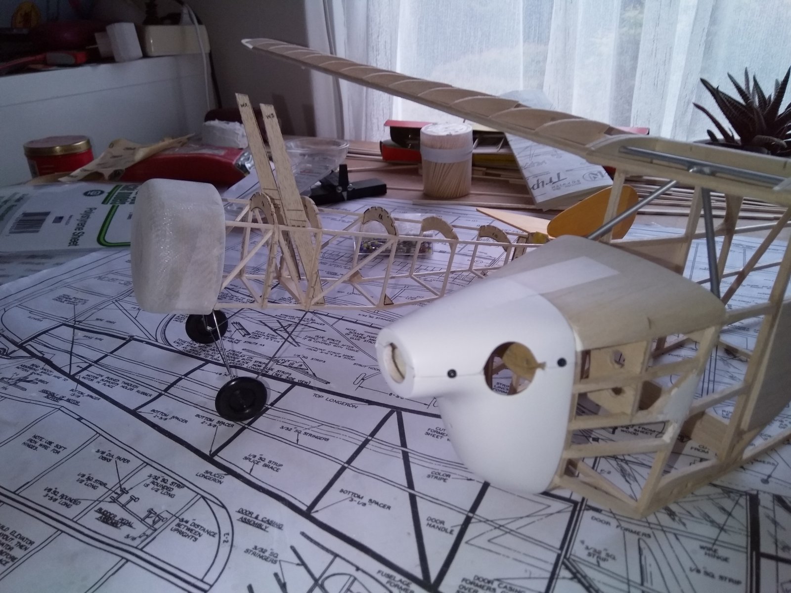

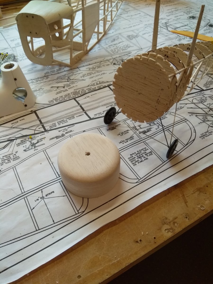

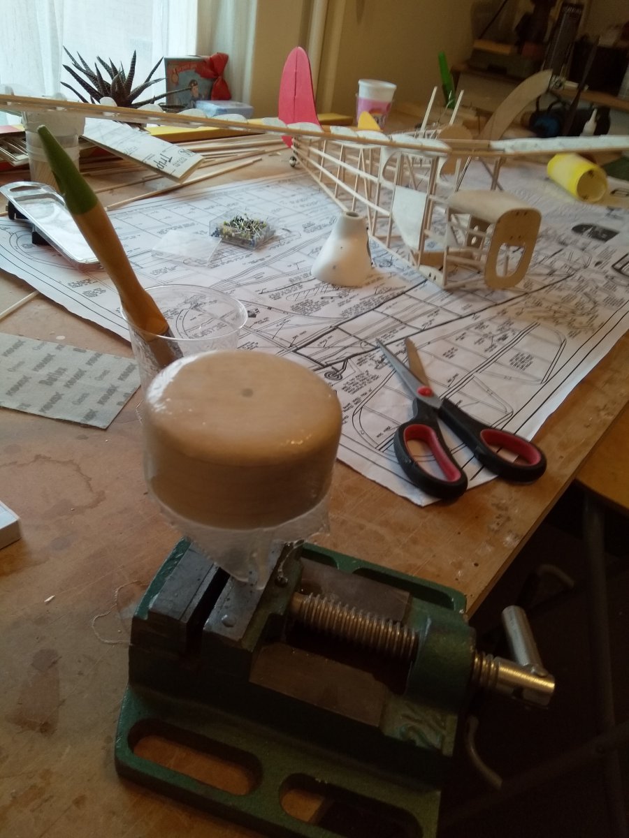

    In afwachting van het bestelde CO2 motortje,heb ik in de tussentijd een mal gemaakt voor de motorkap. IMG_20201019_142931.jpg IMG_20201019_142943.jpg

    Het vormen van ABS met de verfstripper was geen succes.
    Dan maar van een glasmatje.
    De mal is voorzien van Mylar en nadien ingesmeerd met pva.
    Ben benieuwd wat deze uiteindelijk op de weegschaal zal gaan aangeven.

    Dat zou mooi licht moeten zijn. En een perfecte plek geven om nog een beetje lood toe te voegen als het zwaartepunt een ietsje naar voren moet. Hoop dat je de kap los van de mal krijgt; de zijkanten lijken evenwijdig ipv licht taps. Maar misschien zie ik het niet goed op de foto's.

    Ik Ben zelf ook benieuwd naar het gewicht.
    Zal het morgen ervaren.
    De zijkant is een optisch bedrog door de wijze van fotografie.
    Er komt een CO2 motortje op met een gewicht van 10,8 gram.
    Daar komt het gewicht van de propeller en het tankje nog bij.
    Dat is een grammen kwestie.
    Probeer onder de vijftig gram vlieg gewicht te blíjven.
    Lood zal waarschijnlijk eerder ergens achterin komen.

    Weer een stapje gemaakt.
    Het motorkapje weeg nu 2,8 gram.
    Moet nog pas worden gemaakt en een opening aan de voorzijde.
    Verwacht op 1,5 gram uit te komen.
    Dan nog plamuren en spuiten.
    Eind gewicht?

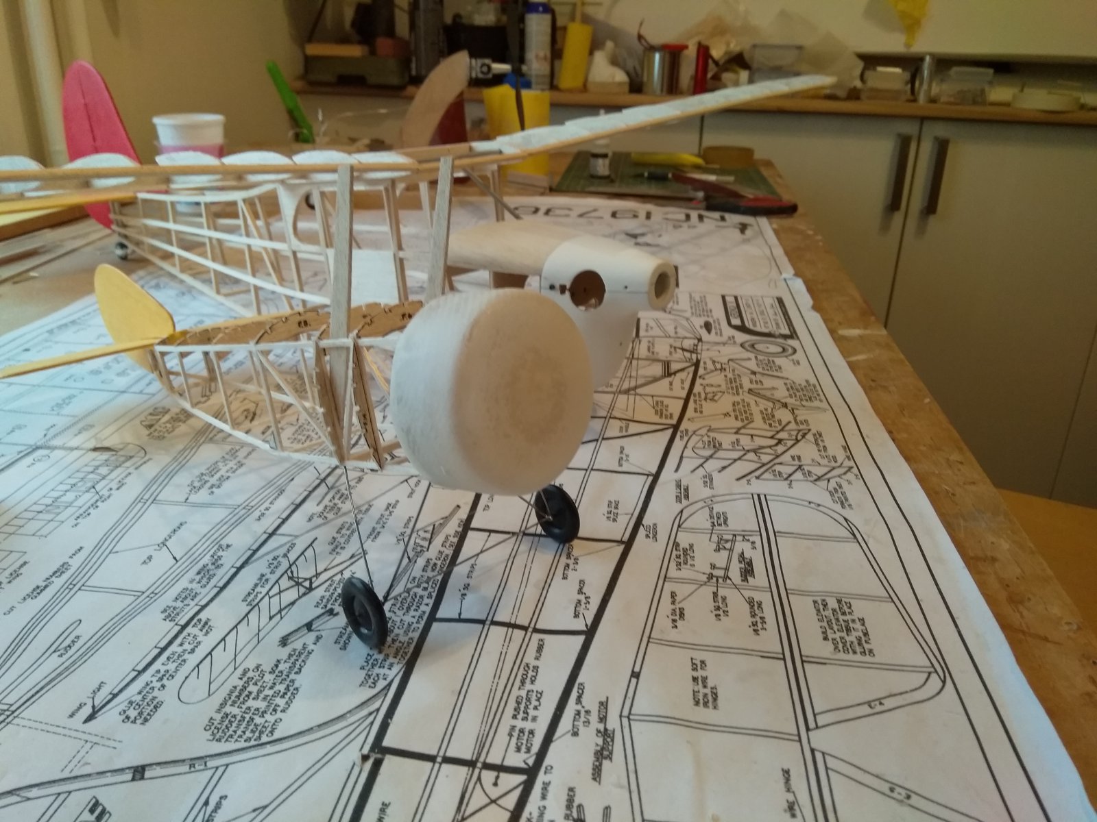

    Kapje is gereed maar zal nog moeten worden aangepast aan het bestelde motortje.
    Ik heb hem bewust langer gemaakt dan hij uiteindelijk zal moeten worden.
    De struts vallen tussen twee ripjes.
    Daartussen heb ik balsa vulling geplaatst die schuin zijn afgesneden.
    Hiermee krijg je de juiste vleugel instelling en beide zijden exact gelijk.

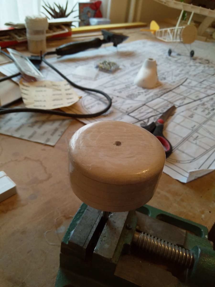

    Mal, gemaakt van balsa, voor het kapje is echt een fluitje van een cent.
    Binnen een halfuurtjeuurtje maak je zo'n mal.

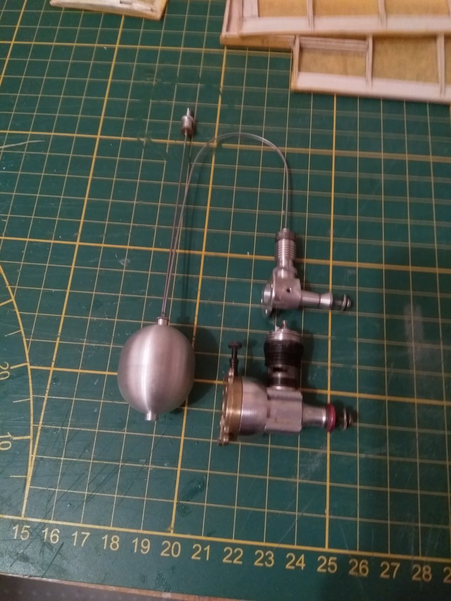

    Net een enorm pakket geleverd gekregen.
    Inhoud:
    Motor van 0.12cc;)

    De Cox PeeWee was vijftig jaar lang mijn kleinste motortje.
    Tijd vliegt
