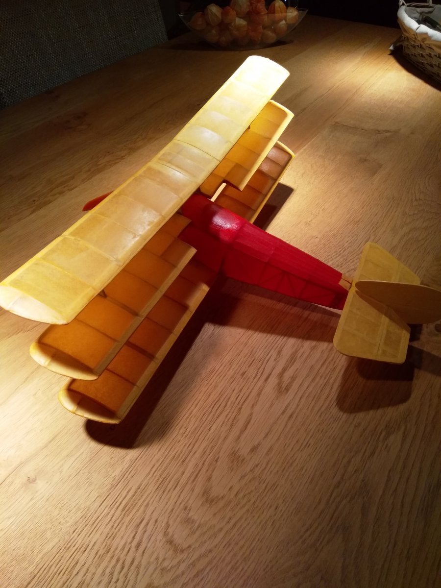

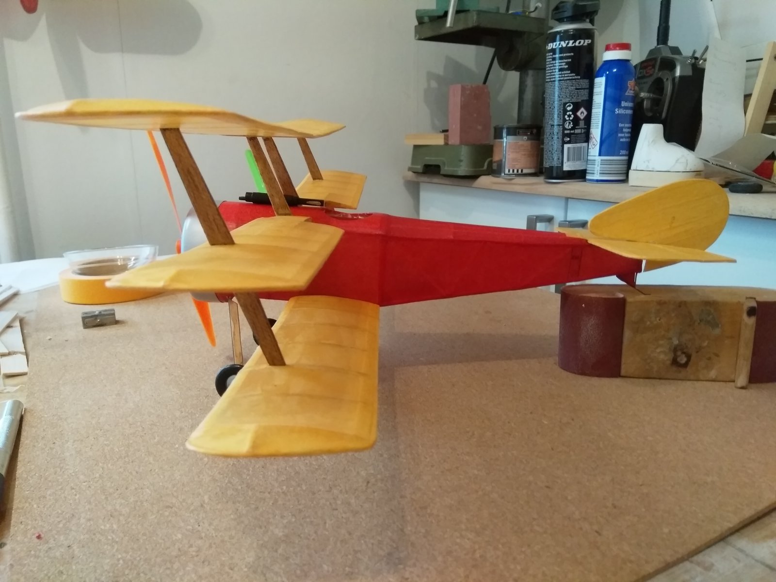

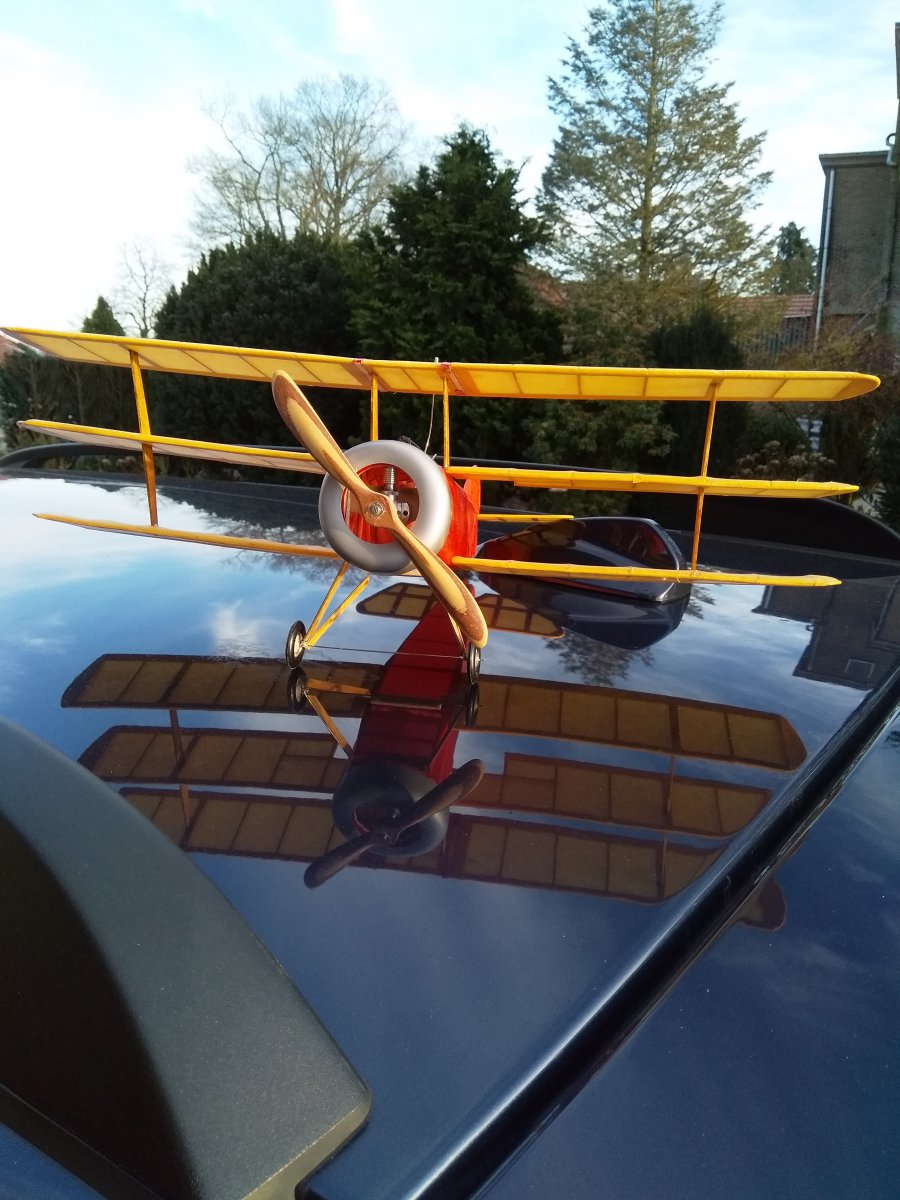

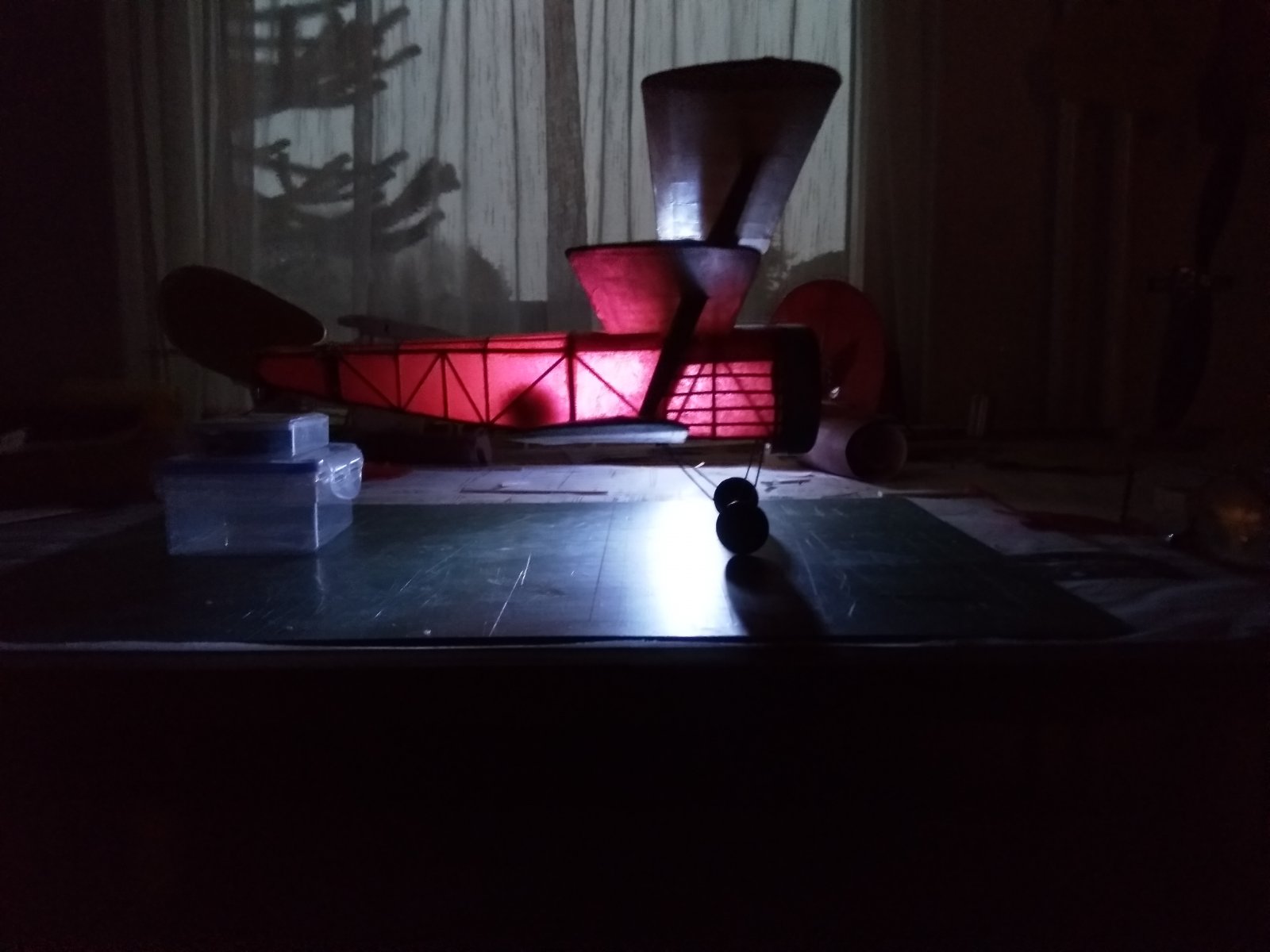

    Bijna gereed.

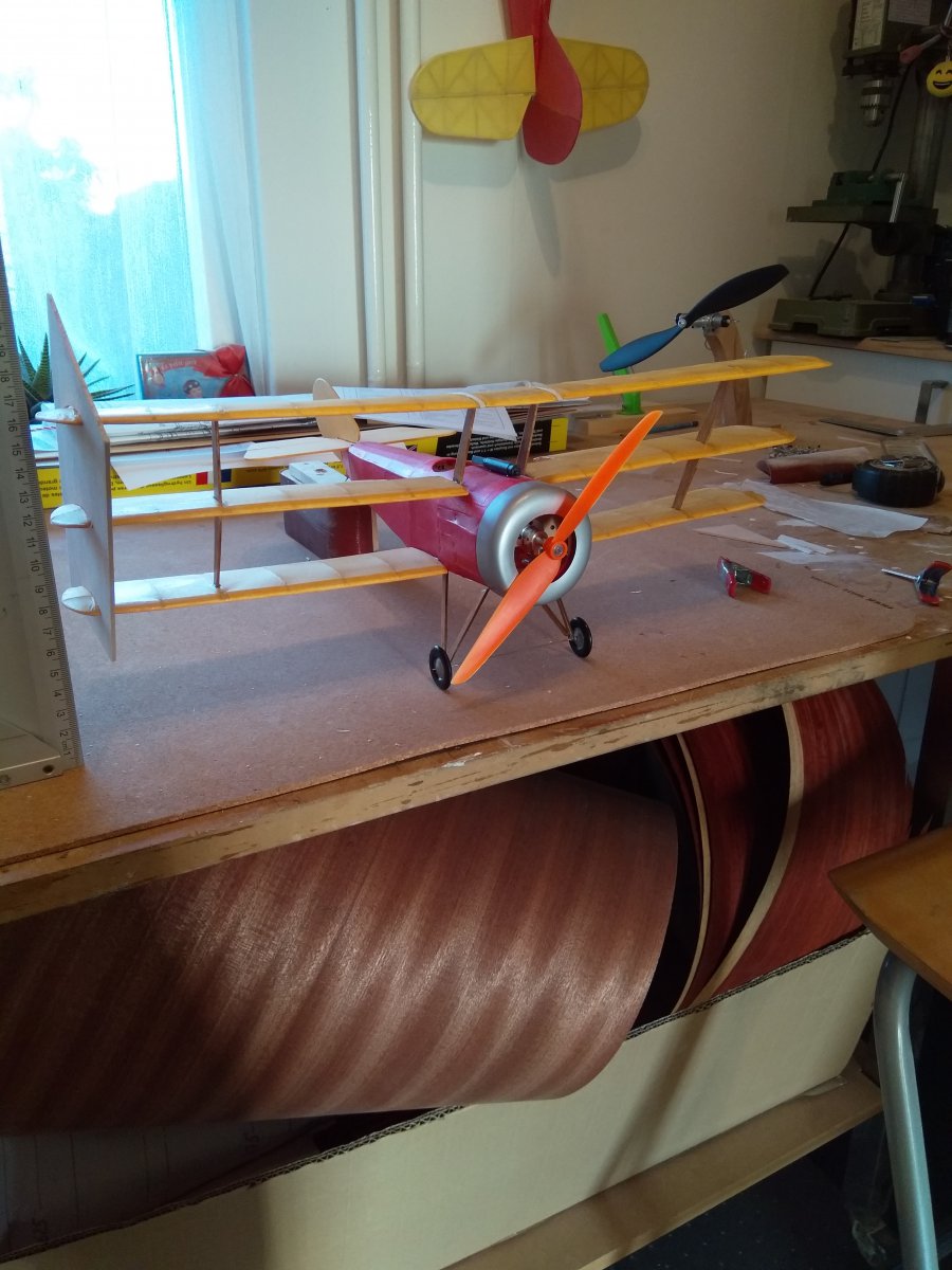

    Er valt met dit weer niet te vliegen en dus maar aan het freubelen geslagen.
    De Triplane met een machinegeweer uitgerust. IMG_20201122_131458.jpg IMG_20201122_131528.jpg

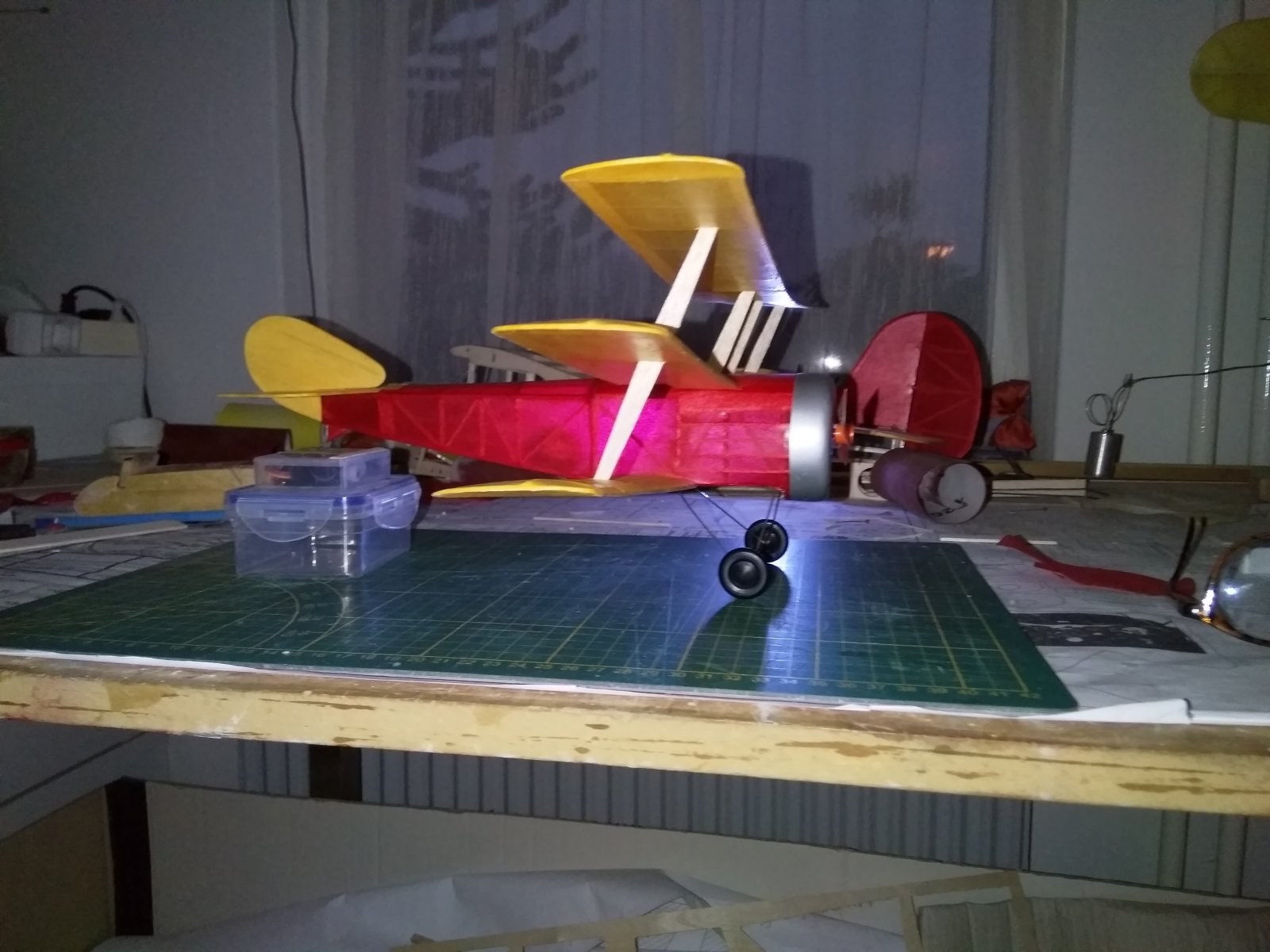

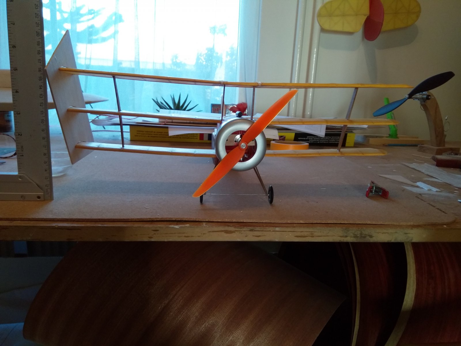

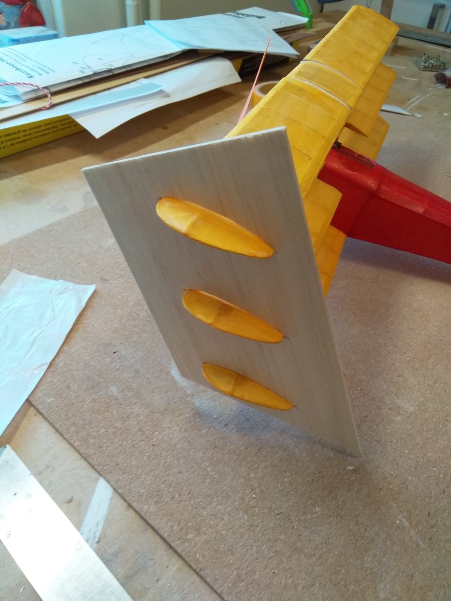

    Ik heb een simpel hulpmiddel geknutseld om de vleugels correct uit te richten.
    Eerst de ondervleugel in positie gebracht en vastgelijmd.
    De overige vleugels kan ik nu eenvoudig uitrichten met dit hulpmiddel.
    Daarna wachten op geschikte weersomstandigheden. IMG_20210125_091837.jpg IMG_20210125_093217.jpg

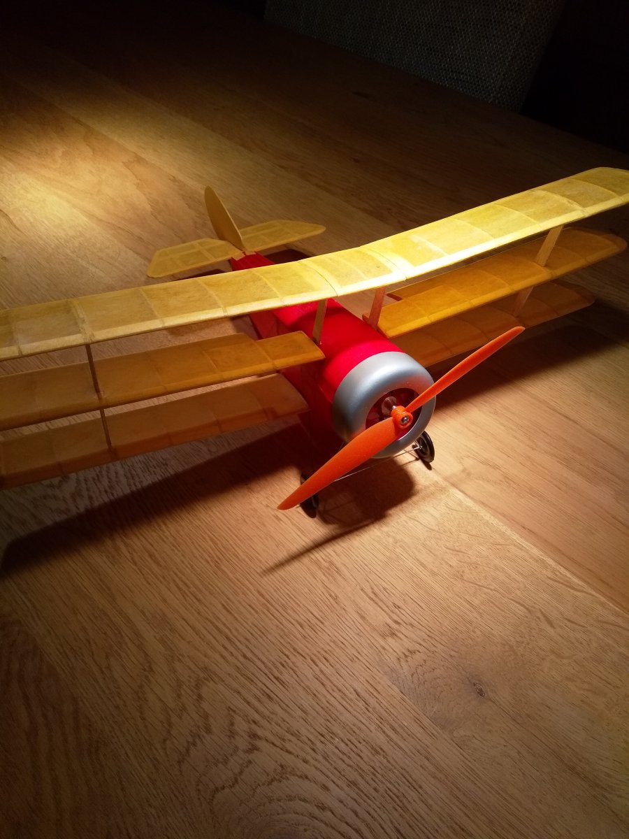

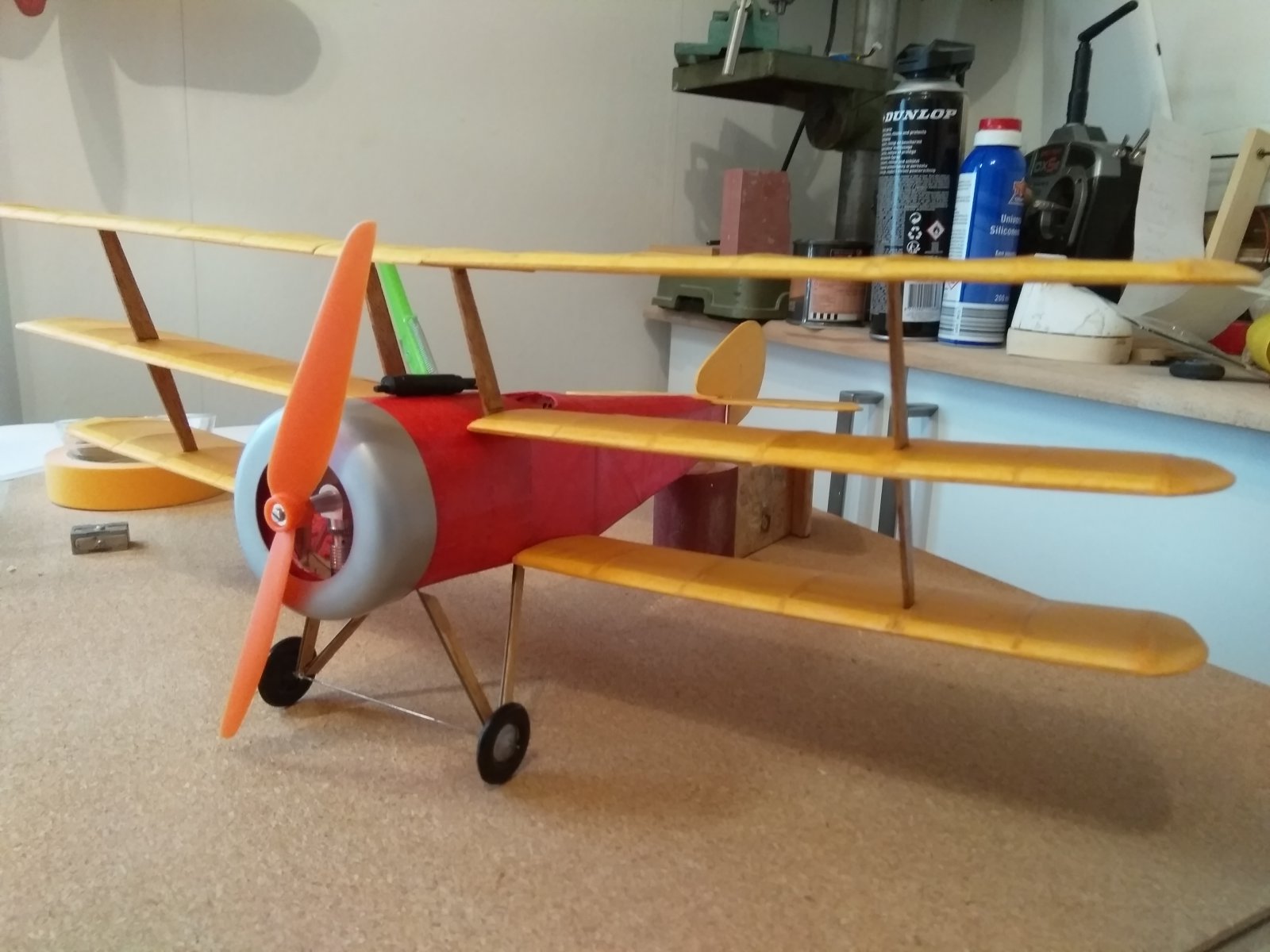

    Alles nu verlijmd.
    De vleugels zijn onderling perfect uitgericht.
    Ging eenvoudiger dan gedacht.
    Had rekening gehouden met veel pas en meetwerk :)
    Zie er naar uit om de eerste vlucht, met dit driedekkertje,te maken. IMG_20210125_152220.jpg IMG_20210125_152308.jpg IMG_20210125_152322~3.jpg

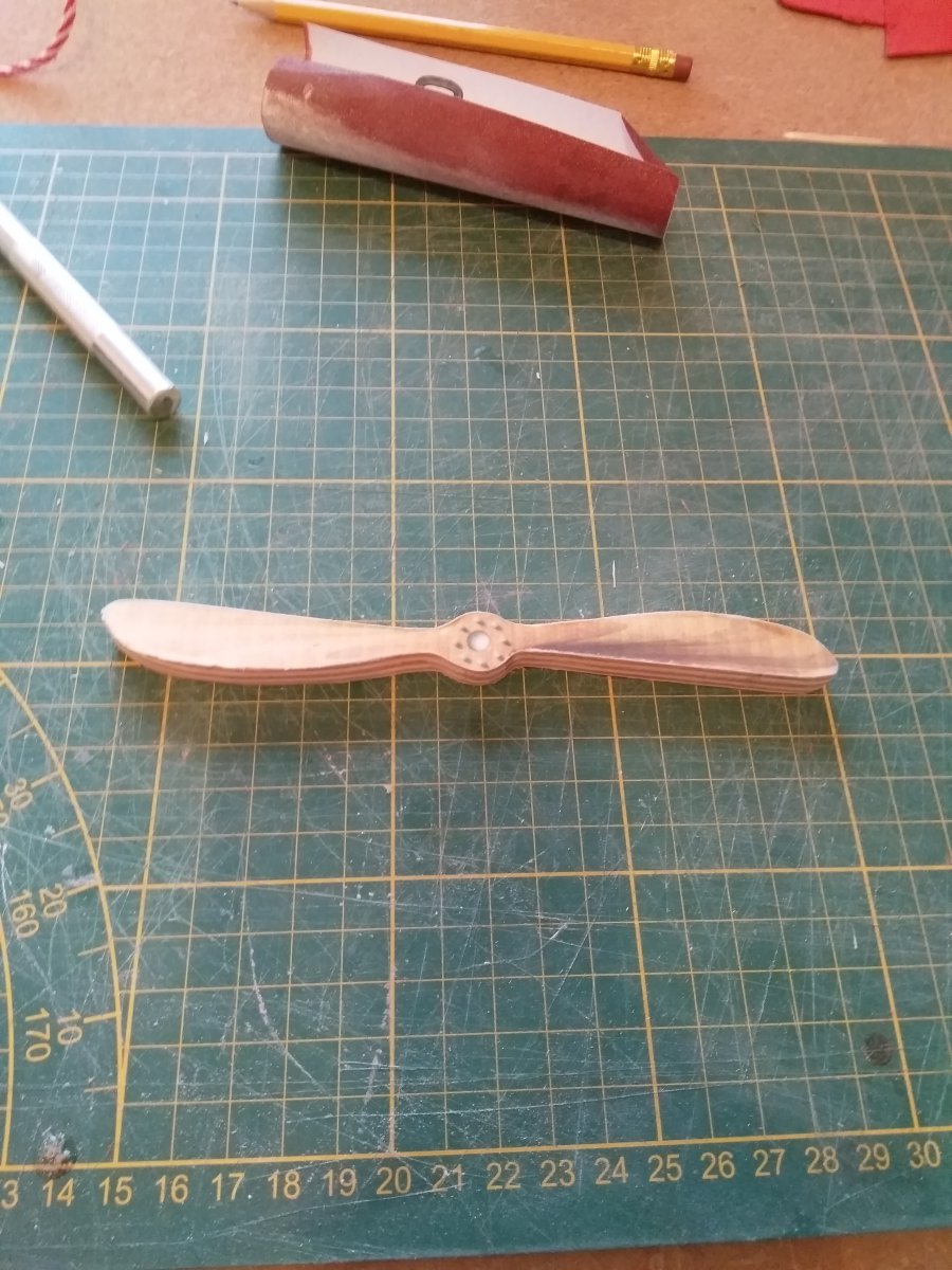

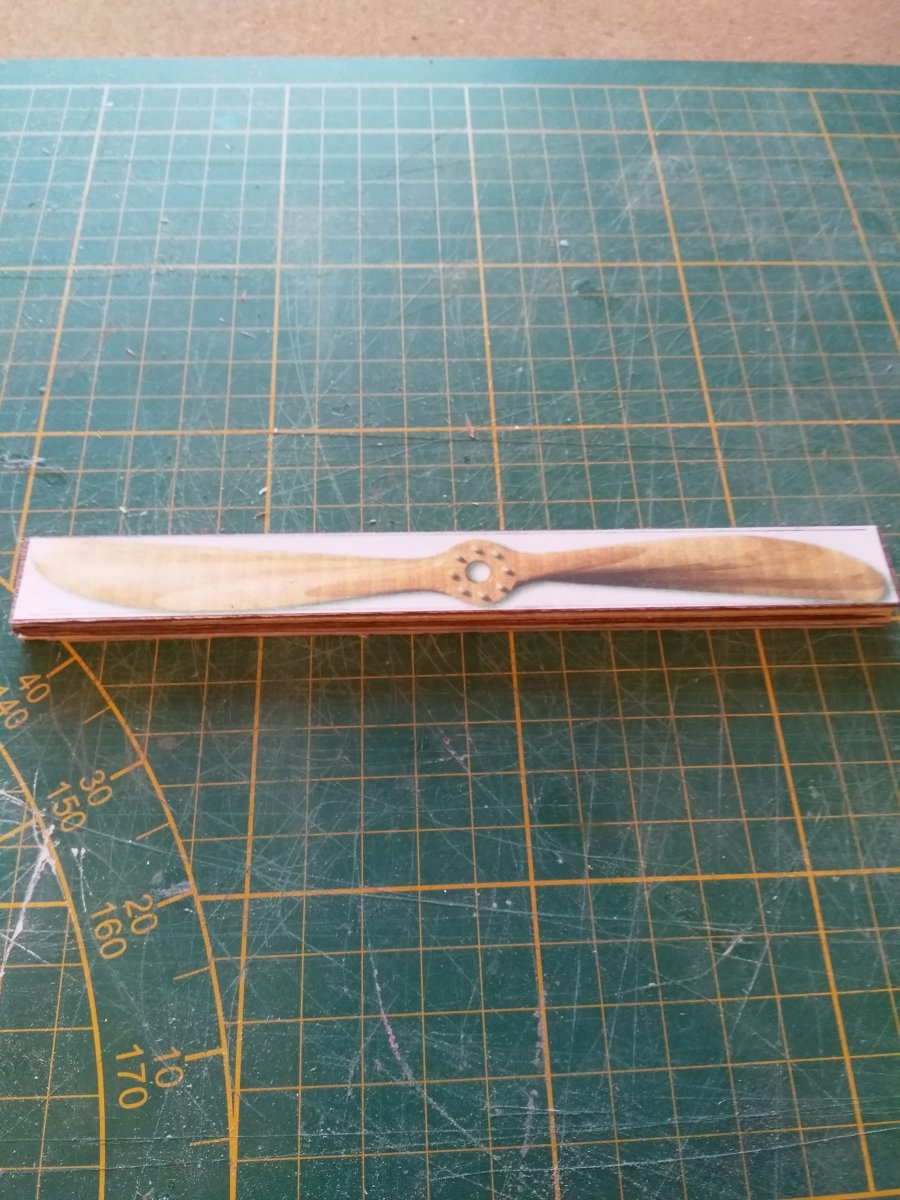

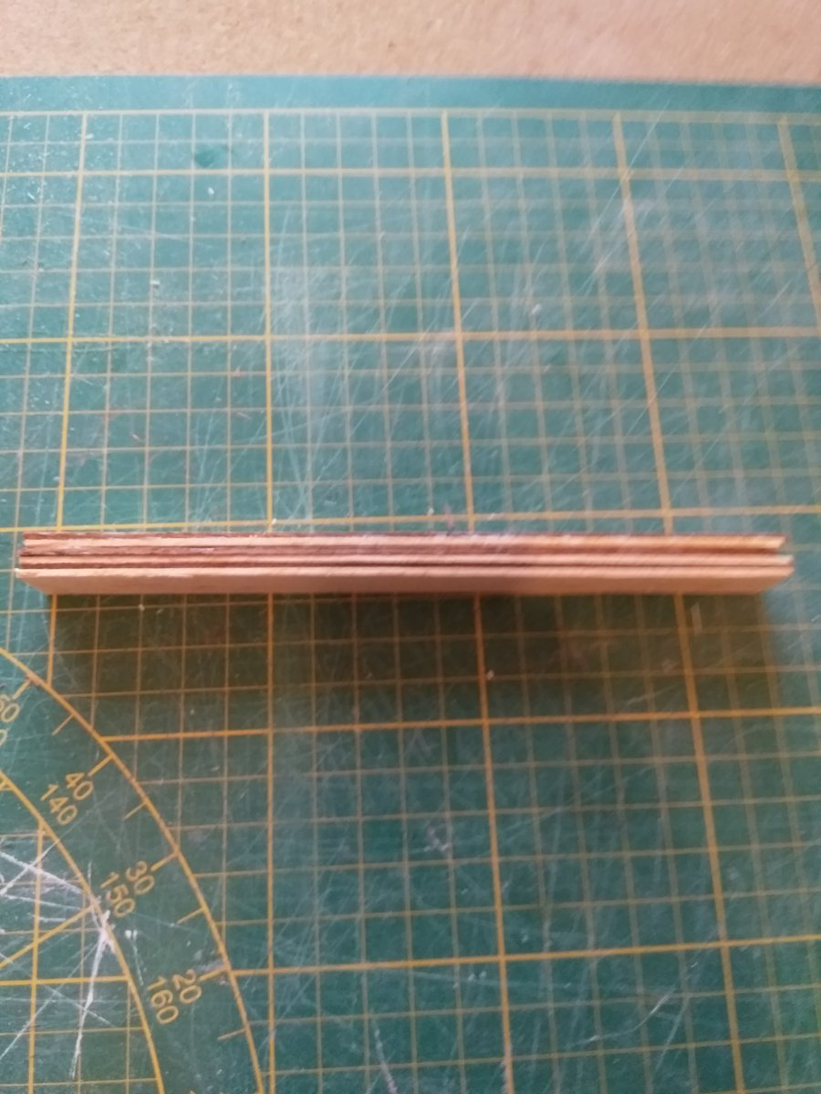

    Vandaag eventjes een propeller gemaakt voor de Triplane.
    Alleen voor de looks.
    Nooit eerder gedaan.
    De hardheid van het lichte hout laat te wensen over, van daar de niet al te scherpe overgang.
    Nu met PVA, de onderliggende plankjes, verlijmd.
    Volgende keer met epoxy verlijmen IMG_20210131_121350.jpg IMG_20210131_121344.jpg IMG_20210131_124301.jpg IMG_20210131_161838.jpg
