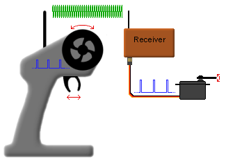

Uit alle ontvangers komt hetzelfde signaal. De stuur-informatie zit in de lengte van de pulsjes, 1,5ms is neutraal, 1,0 en 2.0ms zijn maximale uitslag.
Servo's, regelaars, modules worden dus allemaal op dezelfde manier aangestuurd.
