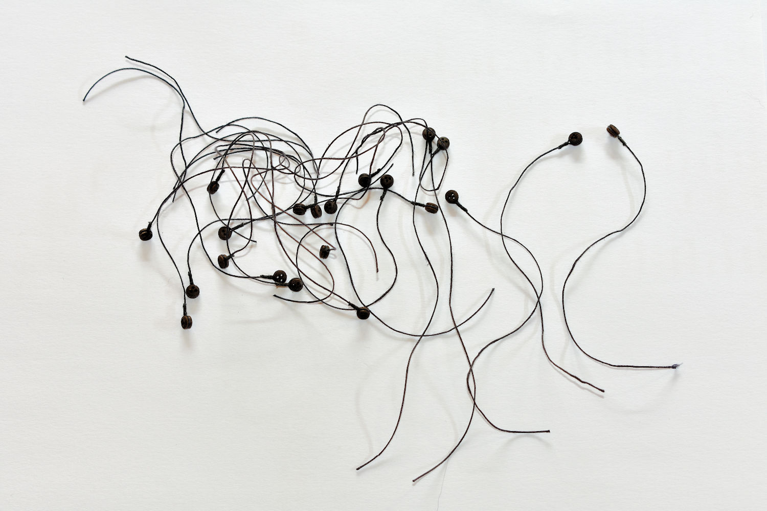

    Nu de pardoens eropzitten, wordt het denk ik tijd voor de zwichtingen van de stengen, en de puttingwantjes die erbij horen.
    Aangezien ik niet voor de geest krijgen kon hoe ik dit het beste kon knopen, heb ik de jufferblokjes, we zijn intussen bij het maatje 3,5 mm. aangekomen, van een stukje touw met een bindseltje voorzien,
    Hierna heb ik ze in iets opgeboorde gaatjes in de marsen laten zakken.

  9. SjorsZ

  10. pietsan

    Netjes gedaan Peter die bindseltjes:thumbsup:
    Het kan eventueel ook met een simpele knoop die dan wegvalt in het gaatje van de marsring, maar ik vind jou manier ook wel erg chique.

  11. Pingu57
    Pingu57
    Lid geworden:
    14 dec 2014
    Berichten:
    3.690
    Locatie:
    Leeuwarden
    @Sjorz en @piet, bedankt voor de complimenten mannen.
    @piet, ik heb het eerst nog wel geprobeerd met een knoopje, maar die kreeg ik niet fatsoenlijk in het gaatje van de marsring, dus toen bedacht ik dit, en aangezien de manier van bindseltjes maken die jij mij hebt laten zien mij heel fijn afgaat, vond ik dit heel erg deftig.:)

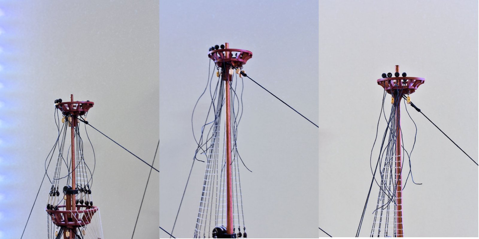

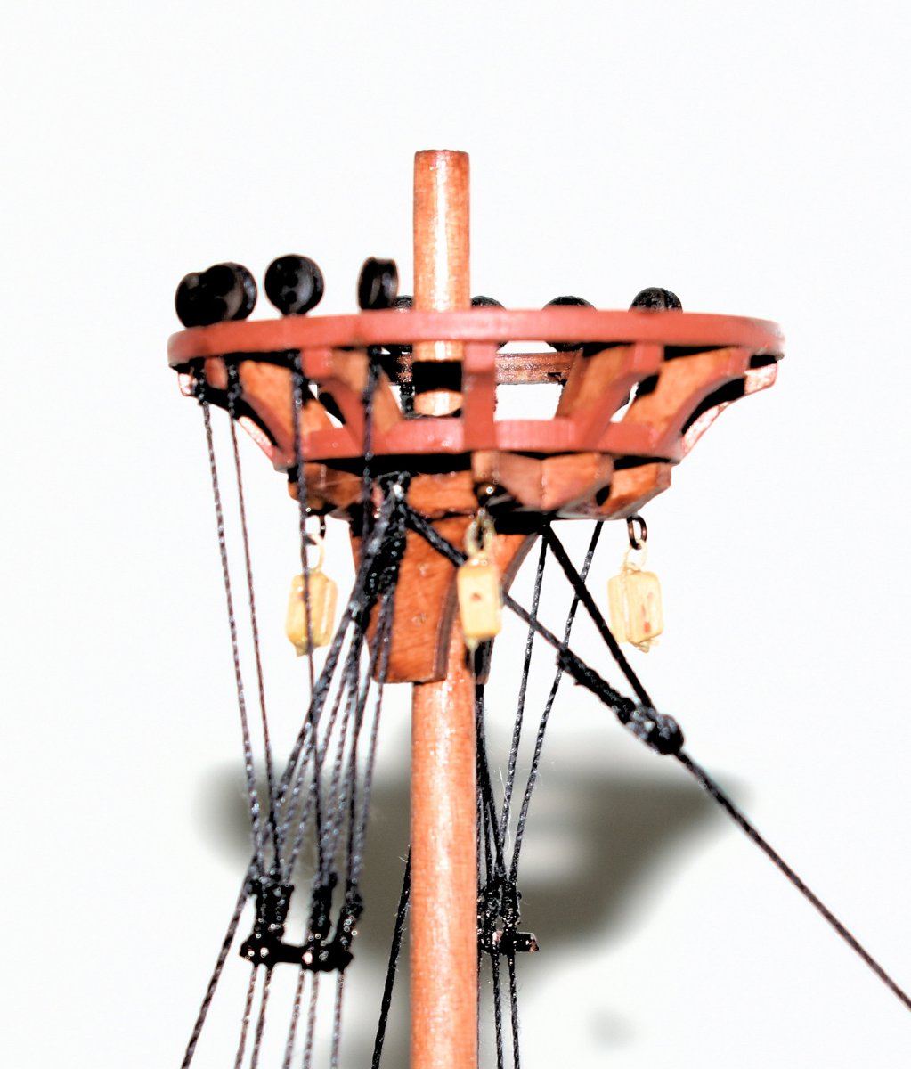

    Even een kleine update over de stand van zaken, de puttingwantjes zijn nu geplaatst, nu komen de swichtingen aan de beurt.
    Het volgende fotootje komt als de swichtingen en de weeflijntjes klaar zijn.
    Het puttingwantje van de fokkemast.

  14. Jaques

    Begint een waar kunstwerk te worden Peter:thumbsup::thumbsup:

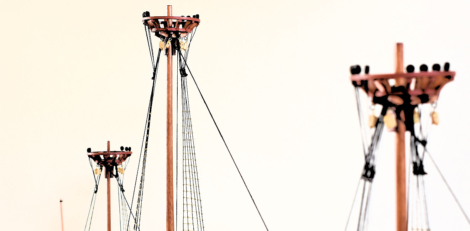

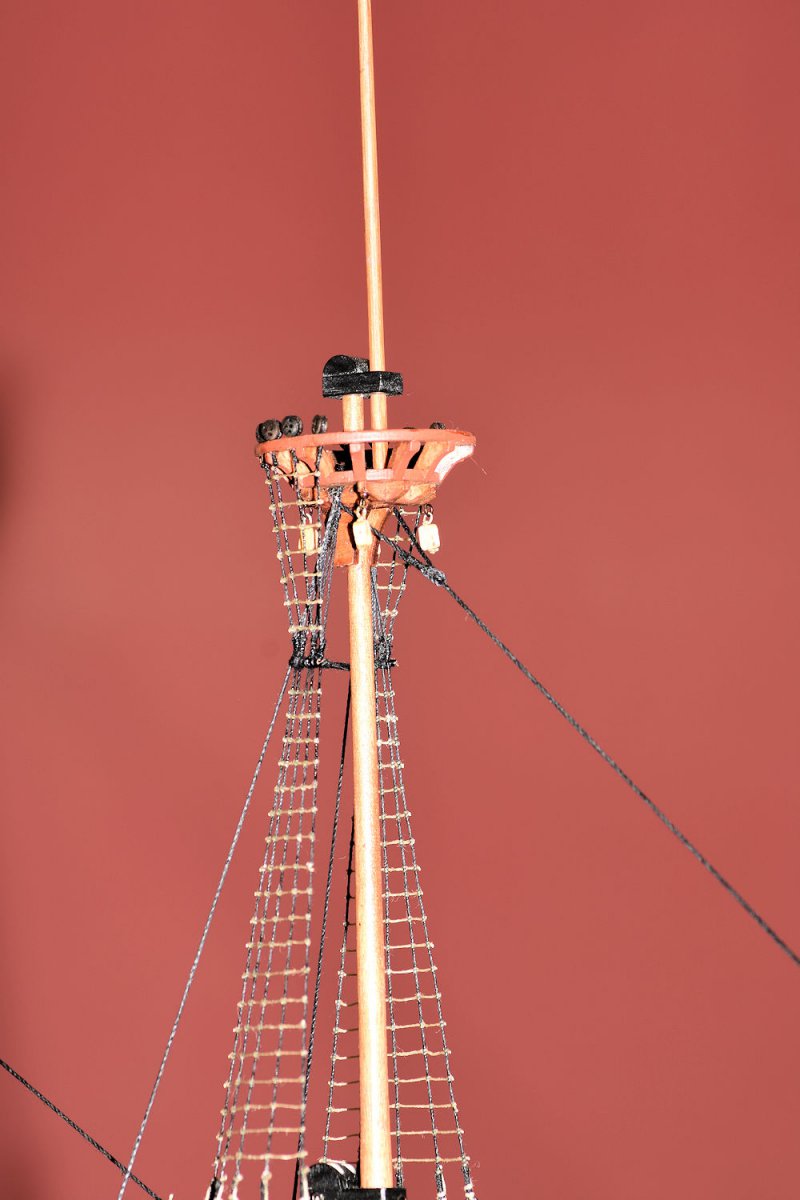

    Door het mooie weer en een onwillige schouder gaat het niet heel erg snel bij mij, maar toch even foto van de tussenstand.
    De fokkemast heeft de swichtingen en de weeflijntjes er intussen opzitten, de beide andere masten heb ik aan bakboordzijde klaar.
    Hier een foto van de steng van de fokkemast.

  18. pietsan

    Dat ziet er heel netjes uit Peter :thumbsup:!
  19. Constant Willems

    Mooi gedaan Peter, daar heb ik straks ook wat aan als ik het schip van Barentz op ga tuigen. Dat was anno 1595 wel wat eenvoudiger, maar toch...
    Op mijn vakantie heb ik in een rommelwinkel in Duitsland twee doosjes op de kop getikt met elk drie flesjes waar opgerold linnen touw in zat van 0,3 mm dik. Heel merkwaardig, te meer omdat dat in 1944 was gemaakt!
    Het is heel sterk en ik denk dat ik het ga gebruiken bij het schip van Barentz.

    Piet, bedankt voor het compliment, de grote mast wordt helaas wat minder netjes, maar dat ik nog proberen wat te corrigeren.
    Constant, ook bedankt voor het compliment, ik vind het fijn dat je er ook iets aan hebt.
