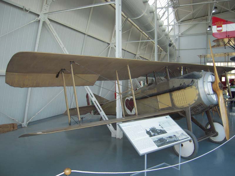

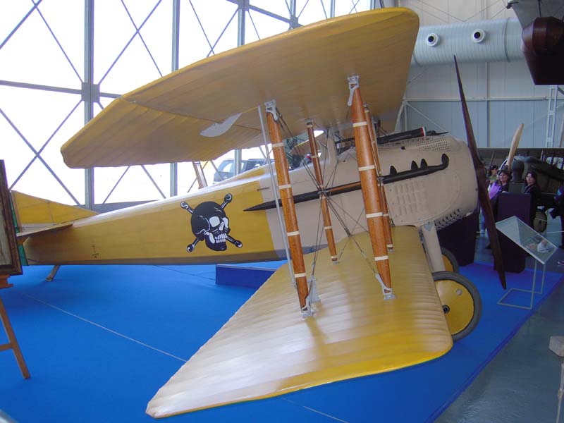

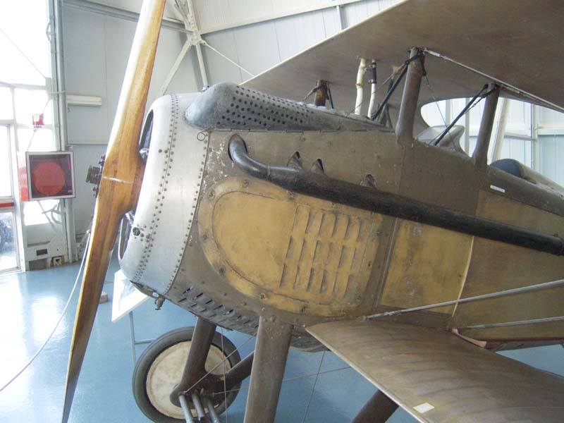

    Spadjes? Hmmm.... Wederom... tijd voor een Italië reis aan te bevelen. Niet Ramses. ;)
    Vigna di Valle... 2x spadjandorie... ik heb nog meer plaatjes?! ... wat details.
    Maar de ene versie is de ander niet... er zijn aardig wat varianten geweest...
    En daar staan er zelfs twee!
    Hoppa... behold... Una giornata spadticolare
    Groet Bas

    In welke Italiaanse museum staan deze plaatjes?

    Bas, als ik voor m`n beurt mag praten ;) :
    Museo Storico dell' Aeronautica Militare Italiana
    Adres: Aeroporto Vigna di Valle 00062 - Bracciano (Roma)
    > website <
    En er staan nog veel meer plaatjes!
    Jouw favorieten staan in de Troster Hangar Alexander schat ik zo ;)

    Ramses, be my guest :p
    Er staan er dus twee. Staat en hangt in die betreffende hal nog meer moois. Zelfs een primitieve hydrofoil.
    Entré is gratis! Riant parkeren, mooi park er omheen, fenomenaal mooi gebied.
    Mijn vrouw + teckel heb ik maar in het zonnetje gezet bij de auto (proviand aanwezig)... kon ik rustig een paar uur rond do(l)len in een op dat moment vrijwel uitgestorven museum... de dag kon niet meer stuk...
