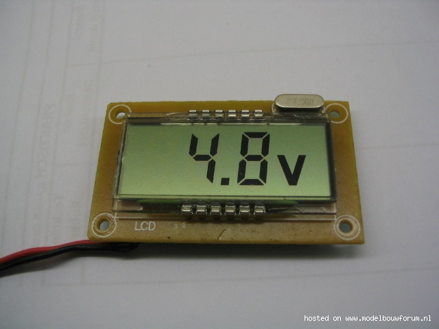

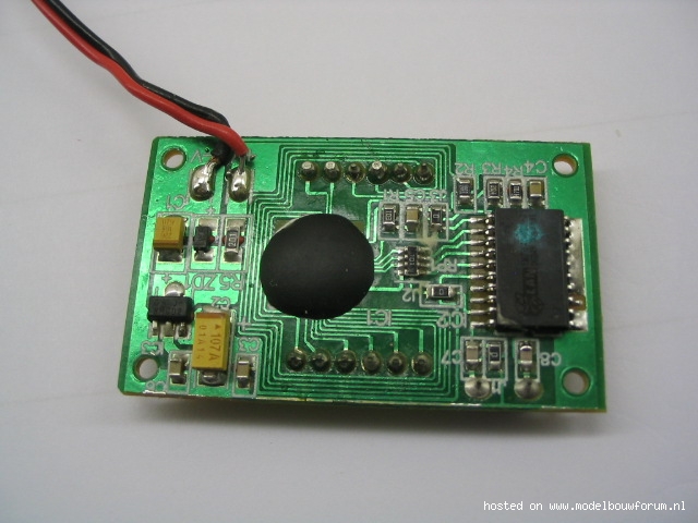

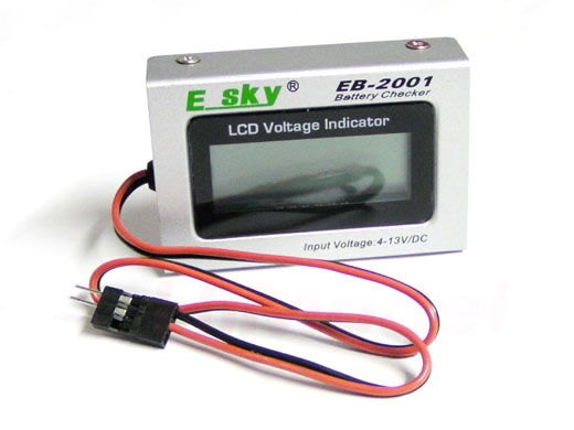

Accu indicator
Misschien is dit iets??
Link
Voltage Indicator
Voor 10 € en wat verzendkosten.
Succ6
Voltmetertje
Het kan m.i. wel ingebouwd worden als je zijn jasje uit trekt dan heb je een printje van 3 x 5 cm. Hangt natuurlijk wel van de maat van je boot af.
