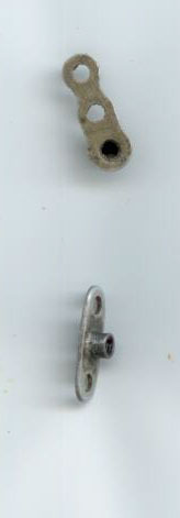

    m3.jpg Hi,
    Al jaren ben ik op zoek naar de M3 moeren volgens het bijgaande plaatje. Heeft iemand een idee waar ik ze kan kopen.Het gaat met name om de symetrische versie maar die andere voldoet ook.

    eventueel een dikker plaatje nemen en in die vorm maken, en draad in tappen? Maar wel nice. Mail eens naar fabory dichtst bij je in de buurt. Als het bestaat, zullen ze het hebben en waarschijnlijk 15 euro of zo voor een doos van 100 of 200 stuks...

    Ok Jef,
    bedankt voor de tip ik heb ze een mailtje gestuurd. Het zijn dus ankermoeren, gebrukt in de autoindustrie. Als je de zoekterm weet zijn ze makkelijker te vinden. Ik gebruik ze o.a. bij mijn combatmodellen om de aluminium motordragers vast te zetten. De flens komt klem tussen het U profiel en dan heb ik geen moersleutel nodig.
