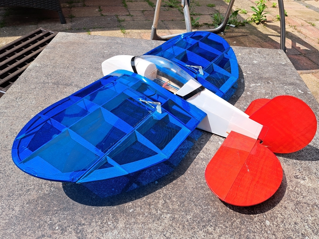

De afgelopen week heb ik zowaar weer eens wat uurtjes in mijn bouwhok kunnen vertoeven. Ik heb nog geen drive voor mijn andere project maar deze wilde ik wel tussendoor op pakken dus ging de zaag er in
Van de neus heb ik een kapje gezaagd en daaronder de servo's een plekje gegeven
Tegen de originele kit in heb ik ieder rolroer een eigen servo gegeven en zag ik ineens een mooie toepassing voor de barbie die te klein voor de Ka8 is bevonden
En voor ik het wist mocht ik weer met folie stoeien en is hij klaar voor de laatste klusjes: roerhoorntjes, stuurstangen, omtvanger, accu en balanceren
Gisteren heb ik alle roeren met de juiste servo's verbonden en vanmorgen de rest om hem vliegklaar te maken
Screenshot_20230521_141650_Gallery.jpg Screenshot_20230521_141706_Gallery.jpg
Nu vind ik barbie hier ontzettend grappig maar voor een toch al niet heel aerodynamisch ding is ze wellicht te extreem en ik weet nog niet eens of en hoe het gaat vliegen
Gelukkig heb ik een rommelbak met overblijfselen van vergane modellen en daar kwam een wel heel erg mooi cockpitkapje tevoorschijn
Zo vind ik nóg leuker dus dit gaat hem worden en zo is hij vrijwel klaar voor een maidenvlucht!
Helaas laat windfinder compleet kansloze windrichtingen zien en blijkt dat ik geen kleine ontvangeraccus beschikbaar heb dus in afwachting van beide zal het hier even bij blijven.
Voor de cijfertjes: met het zwaartepunt op de hoofdligger komt hij op 306 gram zonder Barbie, de vleugelbelasting zit dan rond de 20gram/dm en ik vind het echt een leuk ding geworden (ook al zeg ik het zelf:hammer:)
Ik heb Barbie gevraagd hoe ver ze wilde gaan om toch te passen, "voor jou doe ik alles" zei met een zoetgevooisde stem
Het was niet fraai, een leatherman is geen chirurgen-scalpel, maar ze past!
Hier kunnen we mee verder!
(Die 24 gram die ze meeneemt neem ik voor lief)
