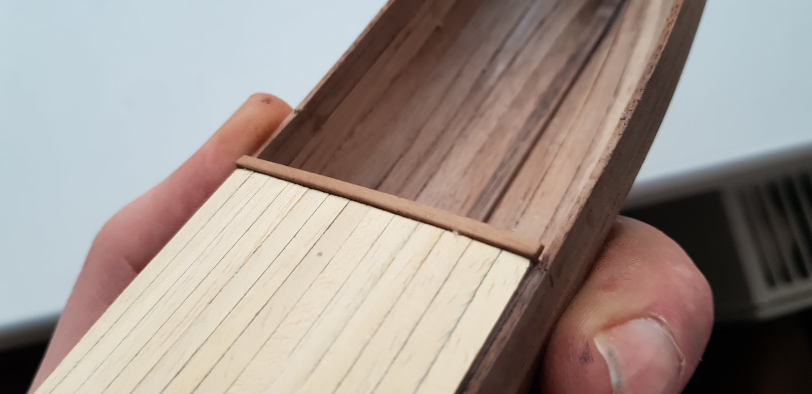

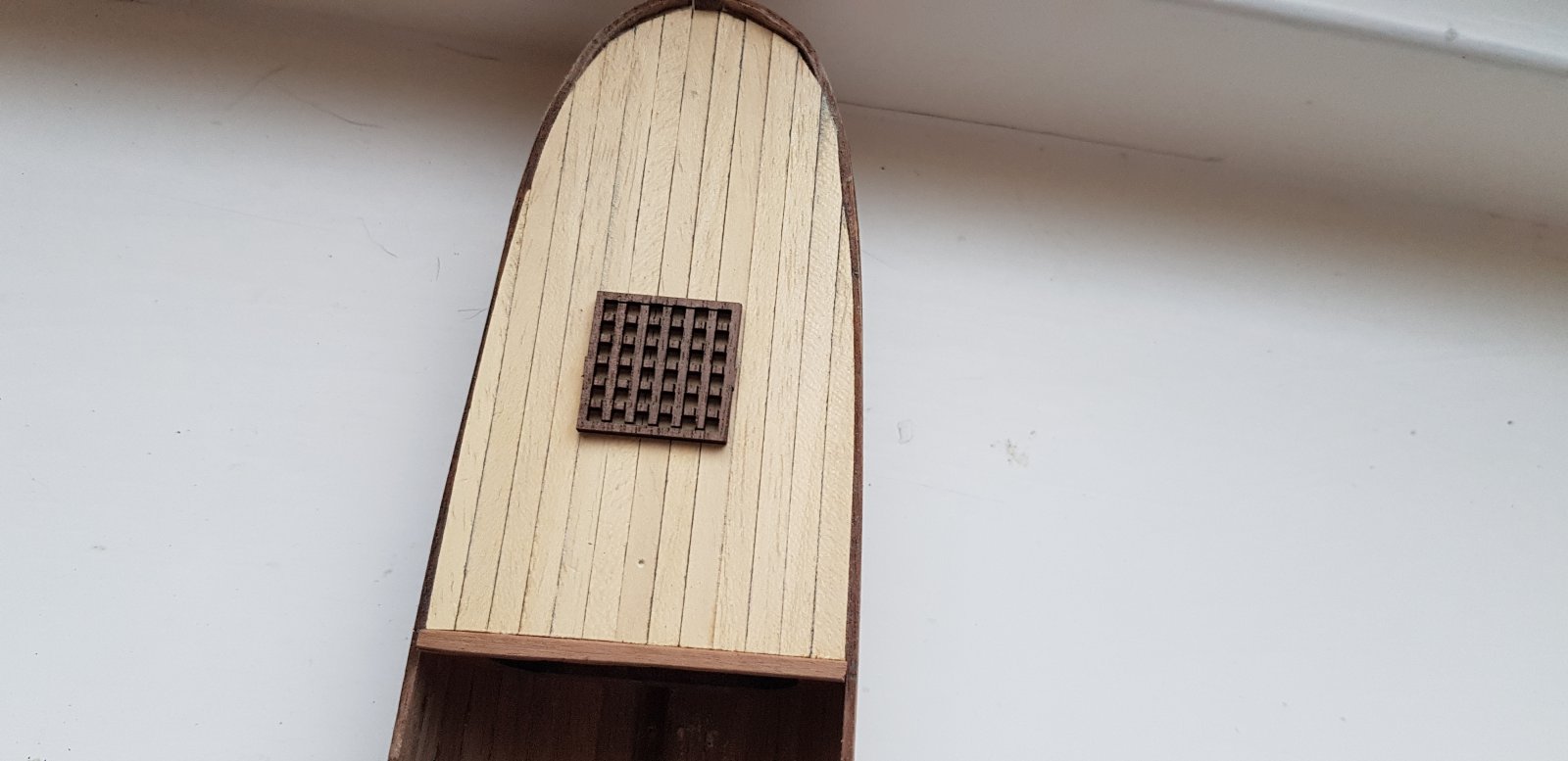

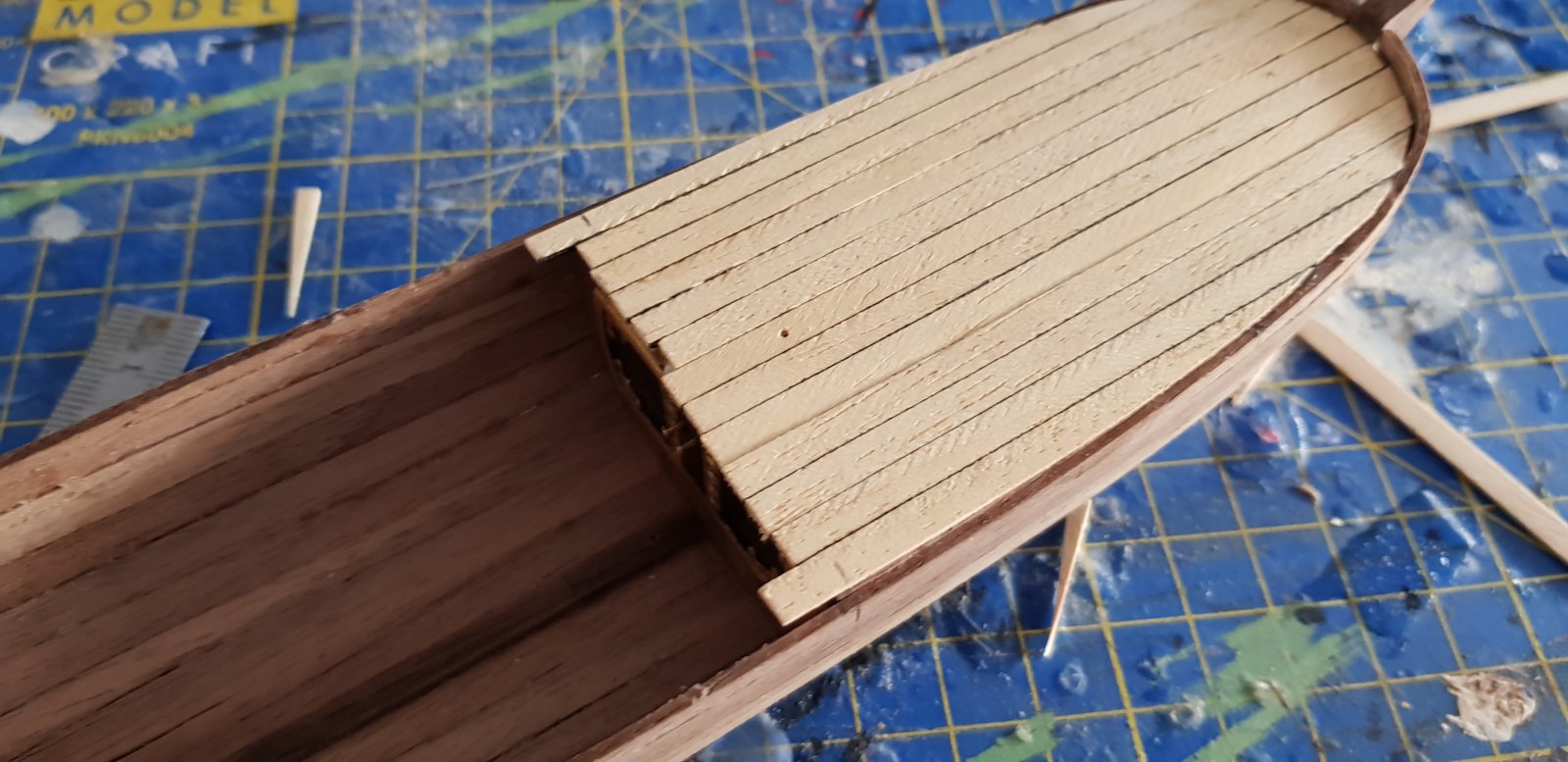

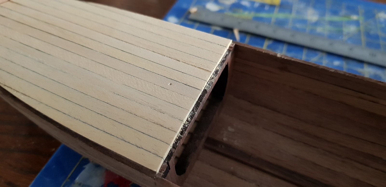

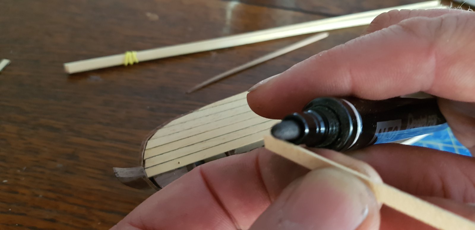

Na het aanbrengen van het valse dek was het beplanken hier van aan de beurt.

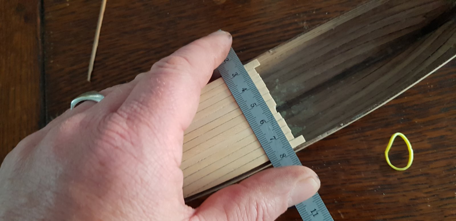

De latjes van abachi 1.5 x 3 mm werden eerst voorzien van een breeuw. Hier gebruik ik nog altijd de schacht van de markerstift voor. Het scheelt dat ik al een "tig" dekken op deze manier hebt gedaan en over de methode hoef ik dus niet meer na te denken.
Waar ik ook niet over hoefde te denken waren de lengte van de plank en het patroon wat er aan vast kan zitten.
De langste plank is 9 cm. En op schaal dus 4.5m ik ga er zomaar van uit dat voor dit jacht er genoeg van deze lange planken waren.
Mijn werkwijze voor een dek is dat ik met een klein kwastje het valse dek met lijm insmeer en de zijkanten van de latjes. Altijd ligt er een vochtige doek klaar om overtollig lijm weg te nemen.

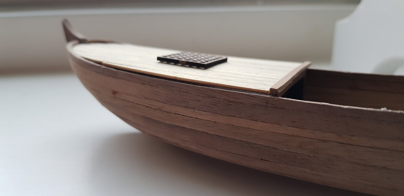

Een dek maak ik op het tussenschot met overlengte als dit even kan.
Langs een mes snij ik dit later op lengte.
Als afsluiting van het dek een notenlat van 1.5 x 3mm deze ietsie rond gebogen past nu perfect in de gesneden uitsparing.

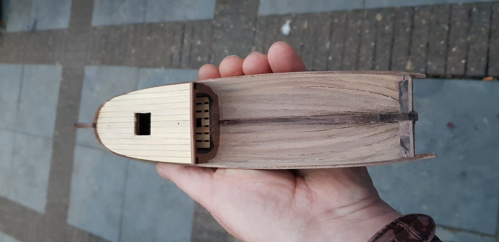

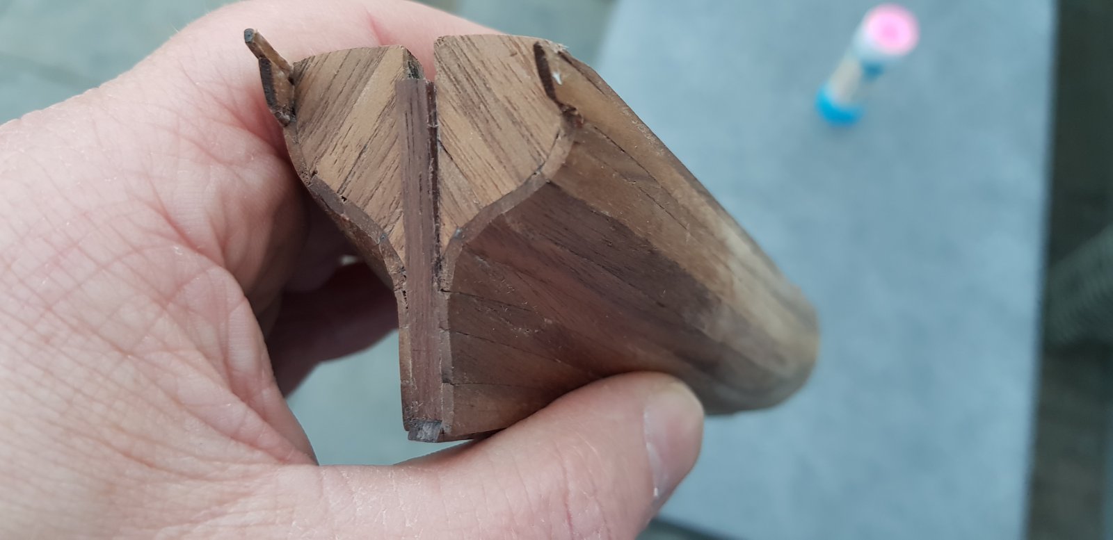

De huidgangen zijn voor het grote deel gelijk met de achterkant van de spiegel. Van de spiegel is ook behoorlijk in hoogte afgezaagd. Dit moet nog wat netter worden afgewerkt. De grote van de spiegel maakte het er niet gemakkelijker op om de huidgangen perfect de ronding van de spiegel te laten volgen.

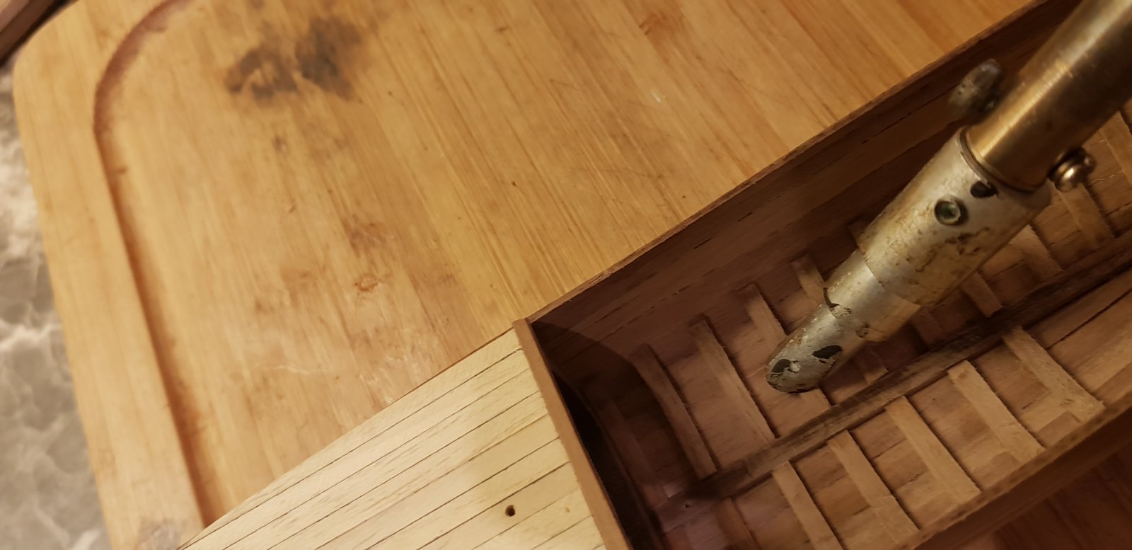

De binnenkant heeft nu ook een schuurbeurtje gehad.
Als eerste ga ik nu de spantjes aan de binnenzijde maken.

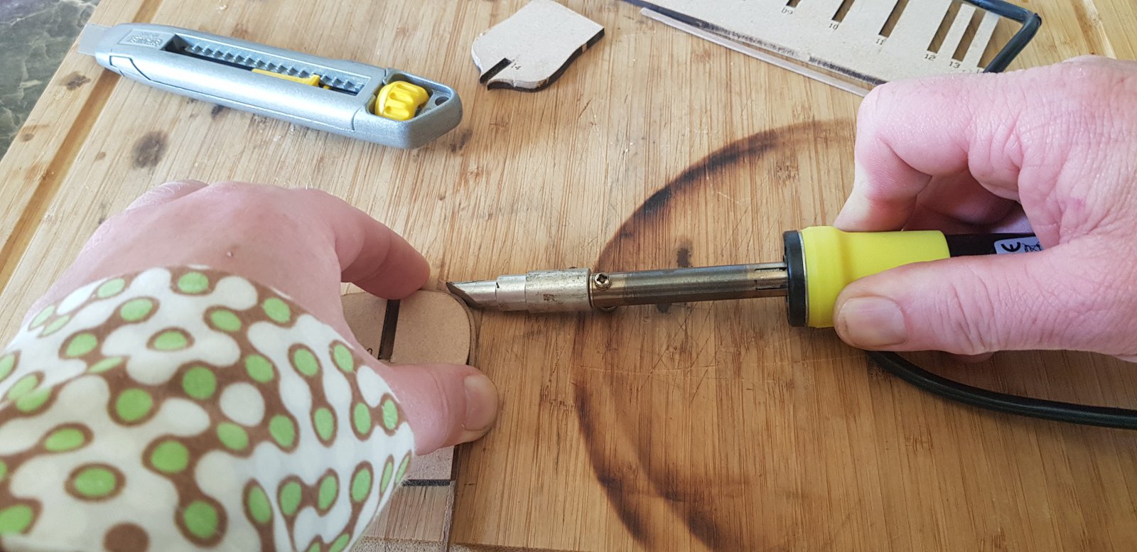

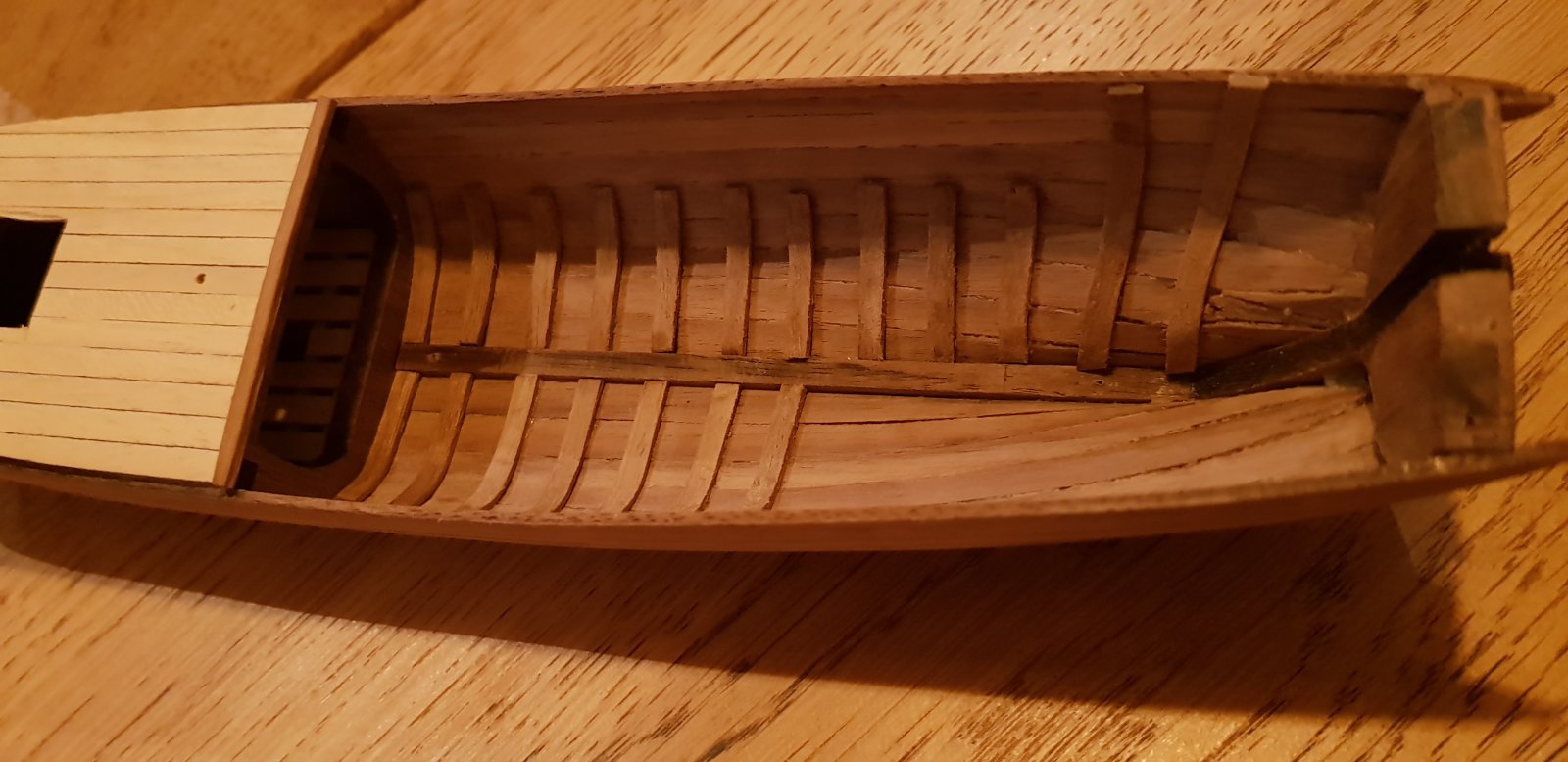

Vanavond kon ik weer wat buigwerk doen met dat warmtedingetje van Kolderstok.

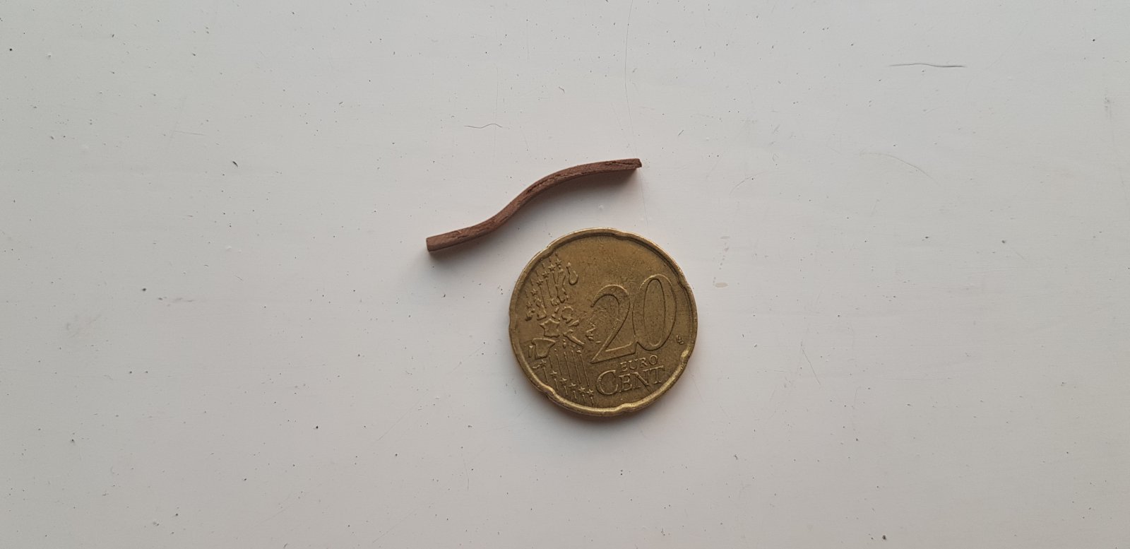

De leggertjes ( buikstukken ) aanbrengen aan de binnenkant. Ik had bijna de stukken van de mal al weggegooid maar aangezien ik toch besloot ze te bewaren kwamen ze toch weer goed van pas om deze leggers rond de mal te buigen zover dit ging. Je hebt dan al enigzins goed de vorm te pakken.
Elke vorm van een legger is weer anders om te maken.
Uiteindelijk als ze in vorm waren kon ik ze er in lijmen. Om ze snel vast te zetten drukte ik ze aan met de punt van de plankenbuiger. Door de hitte zitten ze gelijk op de gewenste plaatst vast zonder verder te hoeven klemmen. ( niet te lang er op laten bakken want anders geeft dit brandvlekken natuurlijk)
