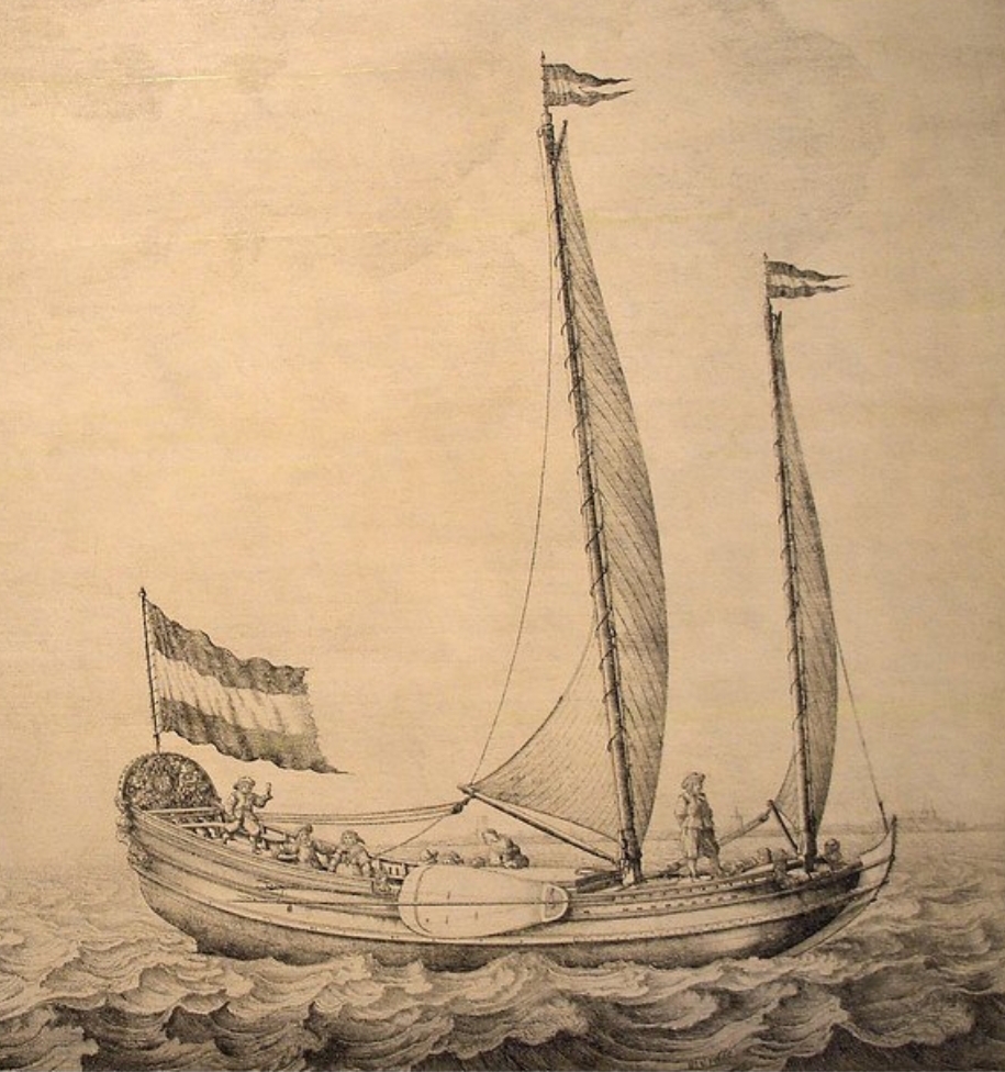

    Nee, Speel-jaght 1640 :)
    Pingu57 en Hans Groenenberg vinden dit leuk.
  6. *Hans*
    6.776
    De afbeelding Is een pentekening van Salomon Savery
  7. Hans Groenenberg
    6.065
    Serieus? Ik dacht te lezen van van der Velden. Maar ik vermoed dat je inspiratie mede ook van deze afbeelding komt. Vandaar dat ik deze plaatste.

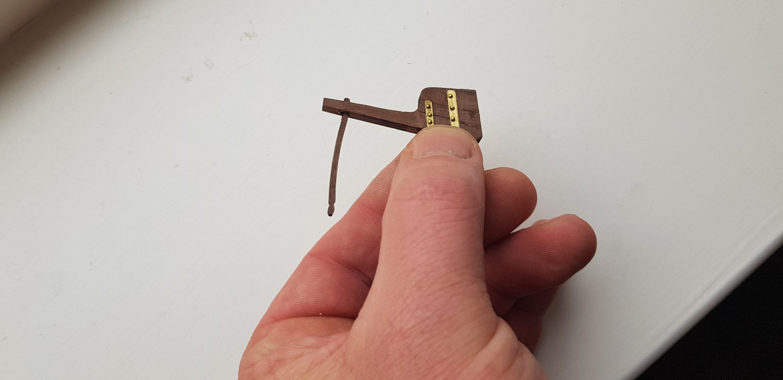

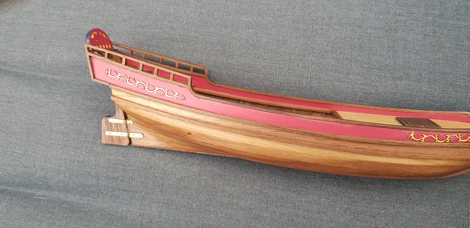

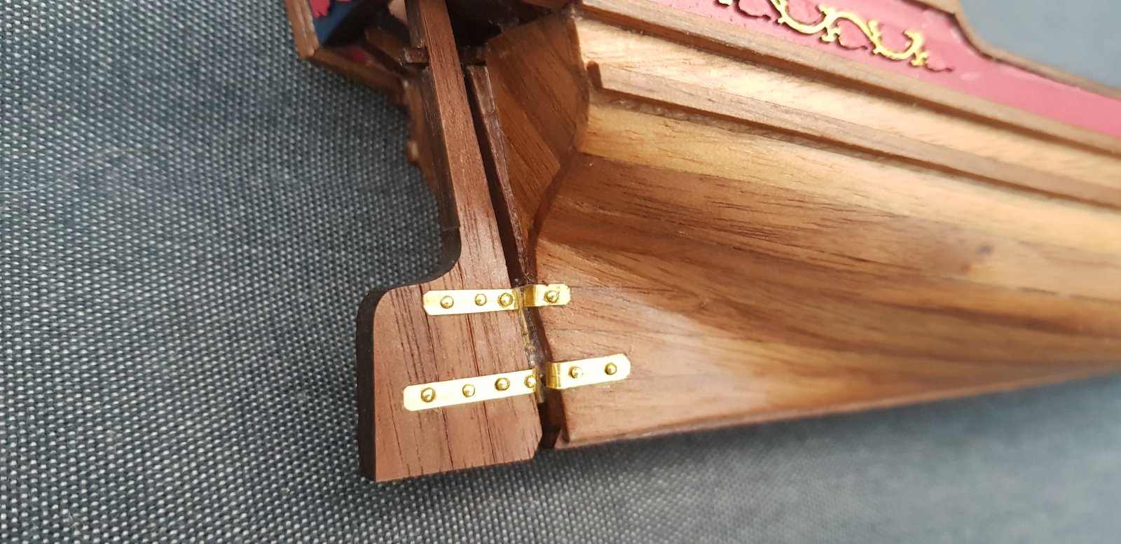

    Het roer is gehangen. In mijn geval gemaakt uit messing. En de spijltjes tussen beide railing zijn ook geplaatst.

    Hoe heb je die kromming in de railing zo mooi gekregen? Ik moet eerdaags ook zoiets doen bij de Buccaneer maar krijg dat volgens mij nooit voor elkaar met een plankenbuiger. Ik zit nu te denken aan wat stukjes aan elkaar lijmen en dan de kromming erin schuren maar hoe heb jij dar gedaan, het ziet er prachtig uit.

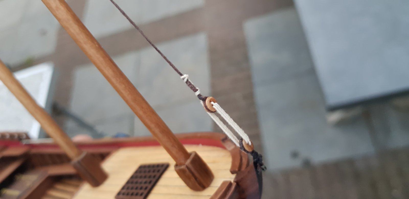

    Aan beide zijden zijn de zwaarden gehangen. Deze zwaarden waren gelaserd en ook de verdere onderdeeltjes. Ik heb er geen foto van genomen hoe dit verder is samengesteld.
    Het touw gaat door een klein schildpadblokje direct boven het zwaard zit. Ik gebruik nu ook voor het eerst de prachtige blokken van Kolderstok. Ik moet zeggen dat dit veel mooier is dan de honderden die ik eerder weg hebt geknoopt.
    Het beleggen is gedaan op een klein gelaserd kruishoutje aan de binnenzijde van de railing.

    Ik heb deze gebogen rond het kleinste hulpstuk van de plankenbuiger. Hier ligt het hout zeker een half uur in het water. Daarna kan je dit er rustig in buigen. Druk er ook niet te hard mee op het hout. Want dan wordt dat latje zomaar een stuk dunner. Gewoon de plankenbuiger het werk laten doen.

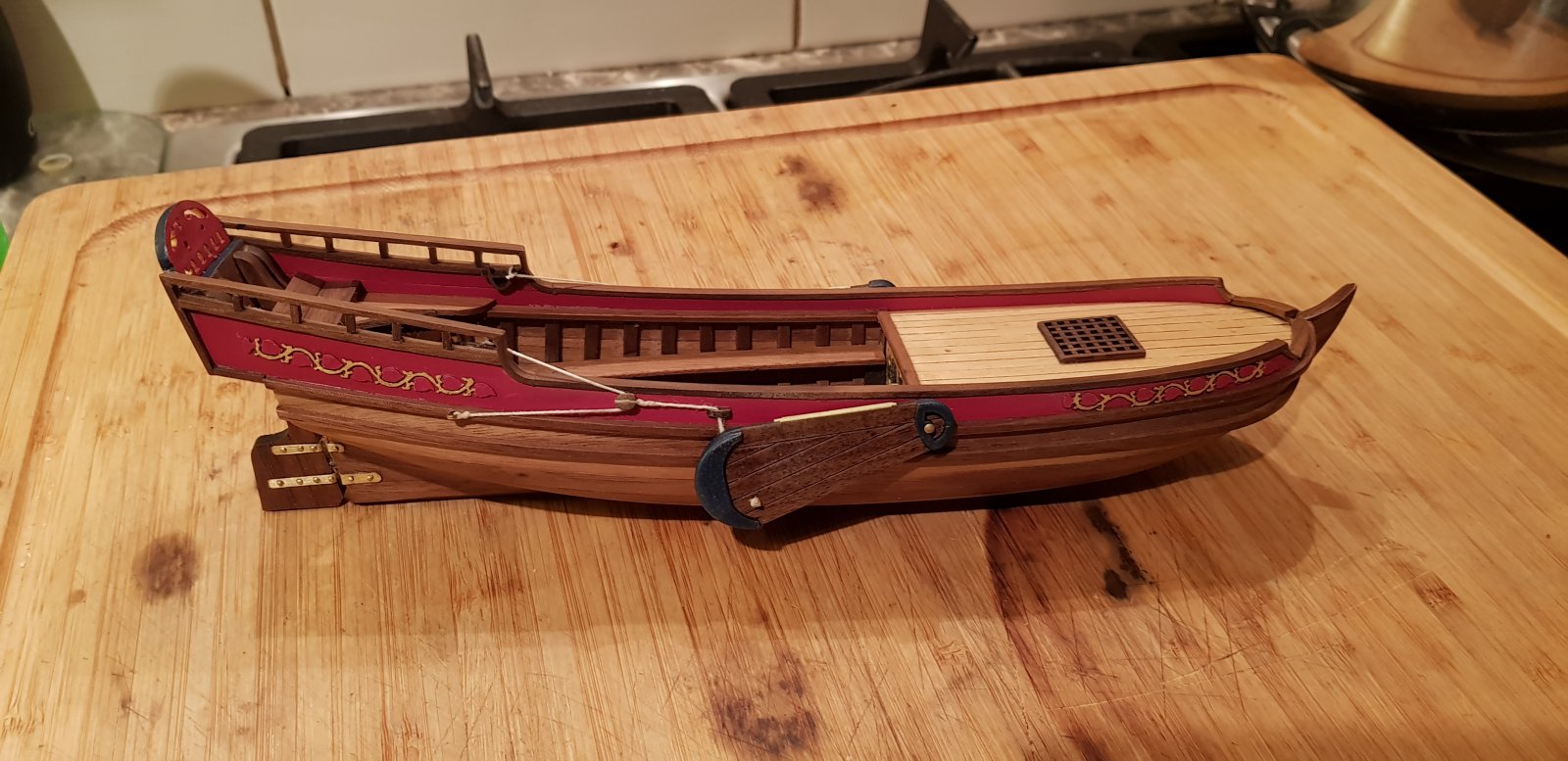

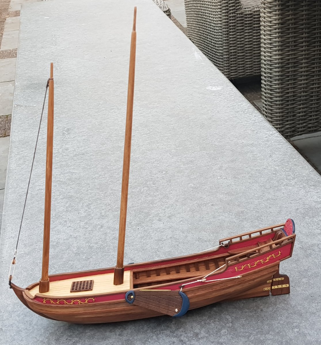

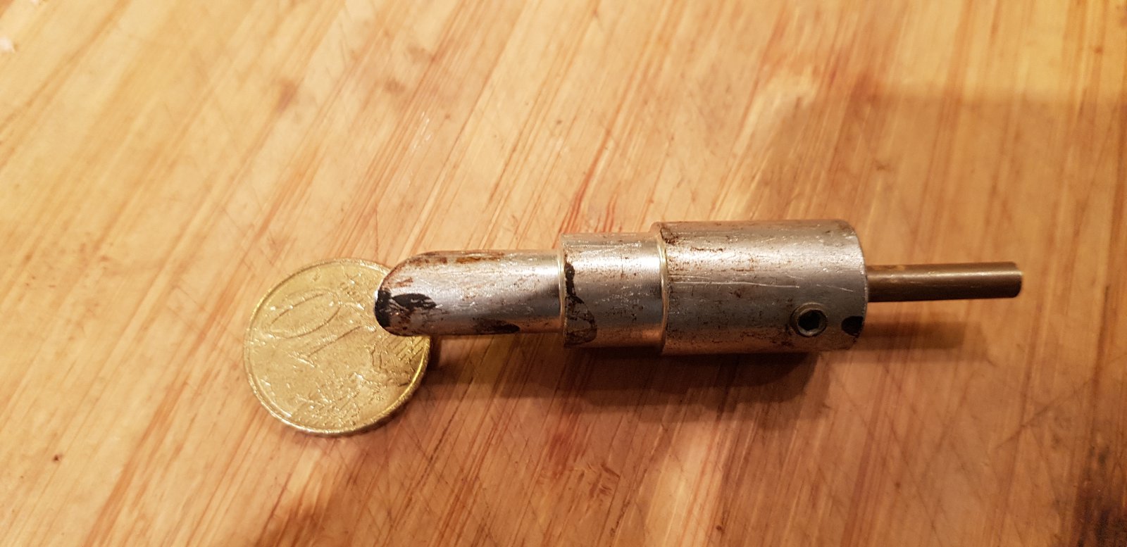

    Beide masten zijn inmiddels gedraaid met het draaibankje wat ik heb. Toch wel gemakkelijk dit eenvoudig te kunnen draaien. Het neemt niet weg als je geen draaibank hebt je met een davidsschaafje en wat schuurpapier ook ver komt.
    De masten zijn gekleurd met weet ik veel. Ik had ooit een sample van Adrie gekregen en het kleurtje vond ik mooi passen.
    Het in de romp lijmen ging vlot door de uitsparingen in de kiel wat direct de stand van de beide masten bepaald.
    Ook de stag is gemaakt en gespannen met jufferblokjes.
    Het model is klein en dat maakt het toch moeilijker dan het lijkt. Elk beschadigingetje valt direct op.

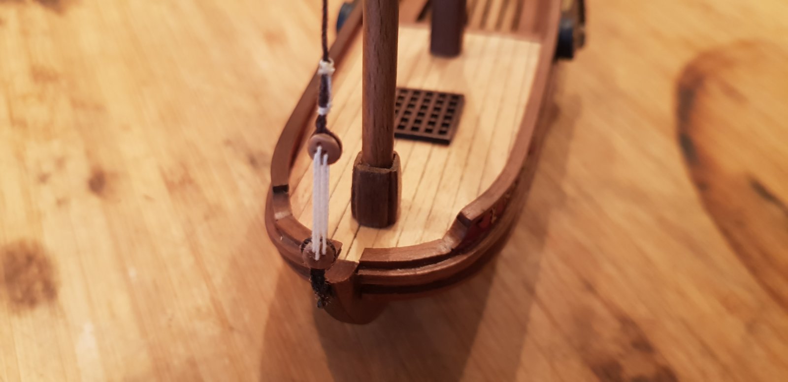

    Ik zal me ook nog even druk maken over de te kort afgezaagde berghouten.... deze hadden iets langer moeten doorlopen zodat de lat op de spiegel hier op had kunnen rusten.. een foutje dus en ik weet er even geen oplossing voor helaas.

    het was me niet opgevallen moest je er niets van gezegd hebben maar als je het weet zie je het wel.
    nu nog gaan veranderen lijkt me niet het beste idee je zou meer stuk maken dan je wil en de kleuren gaan ook anders zijn denk ik en je moet al met een spie gaan werken
  18. *Hans*
    6.776
    Onderste of bovenste berghout? Je kunt er altijd een soort van ornamentje uit touw langs maken?
  19. Hans Groenenberg
    6.065
    Inderdaad Hans. Ik moet deze nog maken dus ik kan dat mooi verbloemen nog. Ik zit nog te verzinnen hoe ik dat aan ga pakken het ornament maken van touw :)
    Eerst in de verdunde lijm en dan maar krullen?
