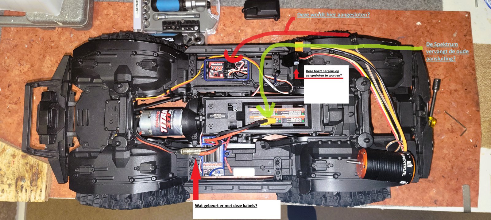

Ik heb sinds kort een rc aangeschaft omdat ik voor mijn studie Biologie in Sydney een camera auto wil bouwen. De keuze is gevallen op een Traxxas TRX-4 Sport 82024-4. Nu wil ik graag een zo stil mogelijke motor inbouwen en de verkoper zei dat de Spektrum Firma 2 In 1 Brushless Crawler de perfecte keuze zou zijn. Aangezien ik nieuw ben, weet ik niet goed hoe ik alles aan moet sluiten. De motor vervangen is geen probleem, echter waar sluit ik alles op aan? Alvast bedankt voor het meedenken!
Je nieuwe motor heeft een ingebouwde regelaar.
Je moet dus de oude motor en het blauwe kastje bij de rode pijl aan de onderkant vd foto verwijderen. Dat kastje zit met een 3-aderige kabel in de ontvanger (TQ kastje bovenaan de foto) Waar dat stekkertje in zit in datzelfde gaatje moet dan dat 3 polig stekkertje van je nieuwe motor. En de dikke kabels aan je nieuwe motor gaan naar de accu.
Eenmaal alles aangesloten moet je de calibratieprocedure doorlopen en kan je rijden.
