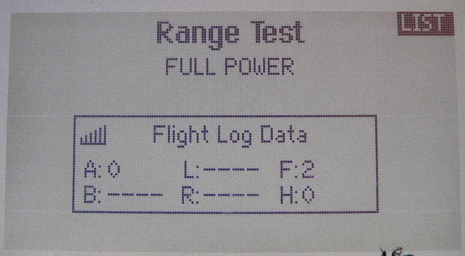

In ieder geval bleek dat de uitslag op het telemetrie scherm van mijn DX6 er niet goed uitzag. Dit was ook zo zonder het indrukken van de knop voor de reikwijdtetest. Het staafdiagram links boven gaf aan dat er soms geen verbinding meer was als ik mij tussen de zwever en de zender bevond en de uitslagen van het aantal Framelosses en van Hold waren veel te hoog. De uitslagen heb ik niet genoteerd.
Op de foto hieronder is het telemetrie scherm van Spektrum te zien bij het gebruik van de reikwijdtetest. Helaas heb ik geen foto gemaakt van de het scherm met de uitslagen van de test met de Thunder Tiger Hawk.
