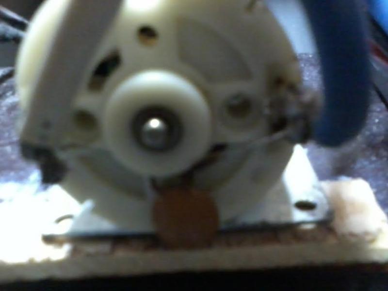

ook moest ik nog een ontstoring's setje er op solderen(ik dacht dat dat al gedaan was)
ik plaats zo een foto van hoe het nu allemaal is

hier de foto:
full
ik weet het heel heel heel onscherp. ik kon geen foto maken met de camera (veel te groot)
Dat is nog altijd gevoelig groter dan de 30mm die je er nu achter hebt hangen. Past zo'n grote schroef uberhaupt nog wel onder je bootje?
