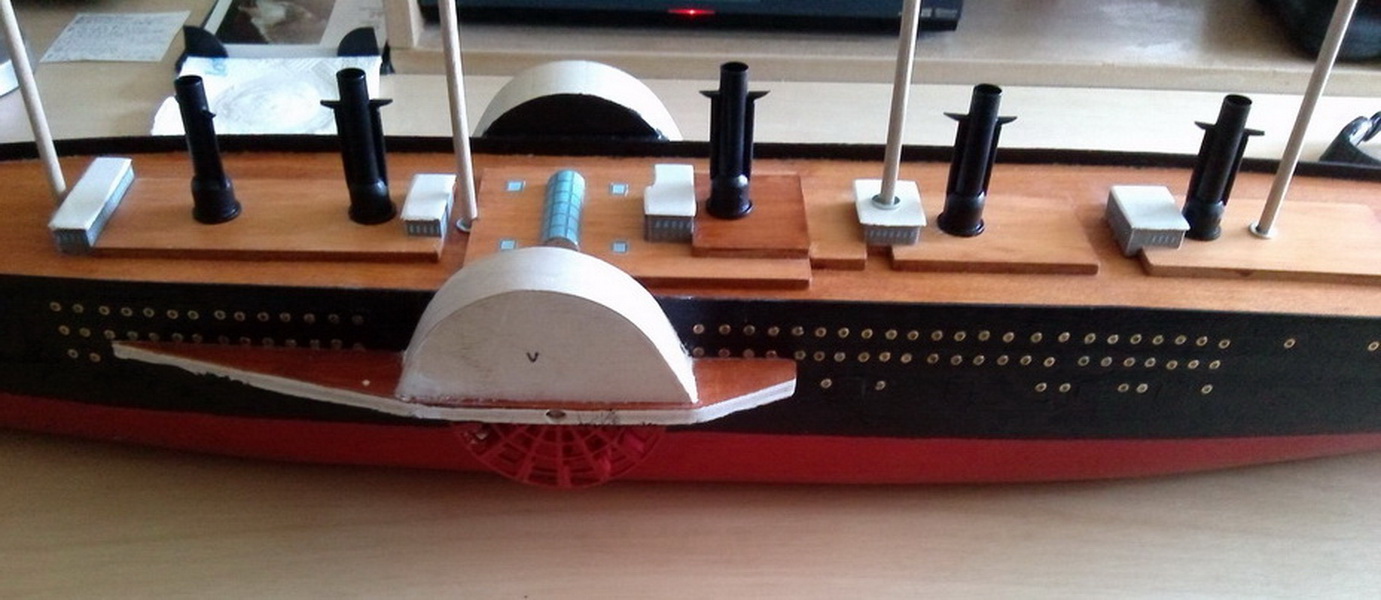

byde delen zyn op de boot vast gelymd .
de as en de byde wielen zyn nog los en demontabel .
de gleuven komen er niet in , zie waarom , eerder in dit verslag.
ze worden byde zwart geverfd en , er komt nog een opbouw aan en een verbinding loopplank en trappen.
aan de zykanten komt een afbeelding van de gleuven, zo gauw we een goede afbeelding ervan hebben.
ja dat word een uitdaging om die te maken.

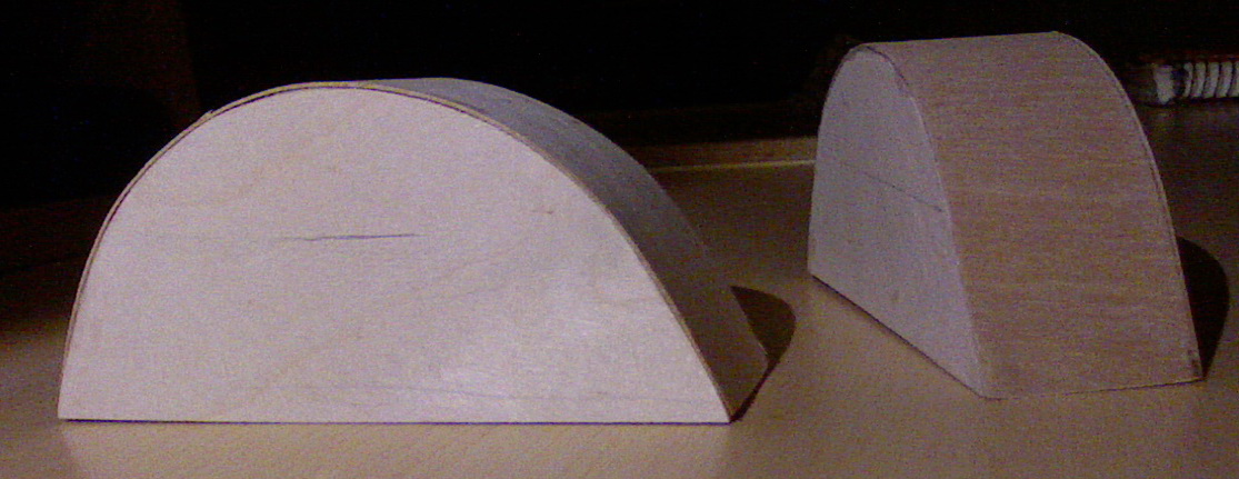

de byde aanbouwtjes die aan het halfronde deel vast zitten heb ik gezaagd, en op de juiste schuinte geschuurd.
zie de voorbeeld een aantal plaatjes hoger. de raampjes moeten nog in geboort worden.

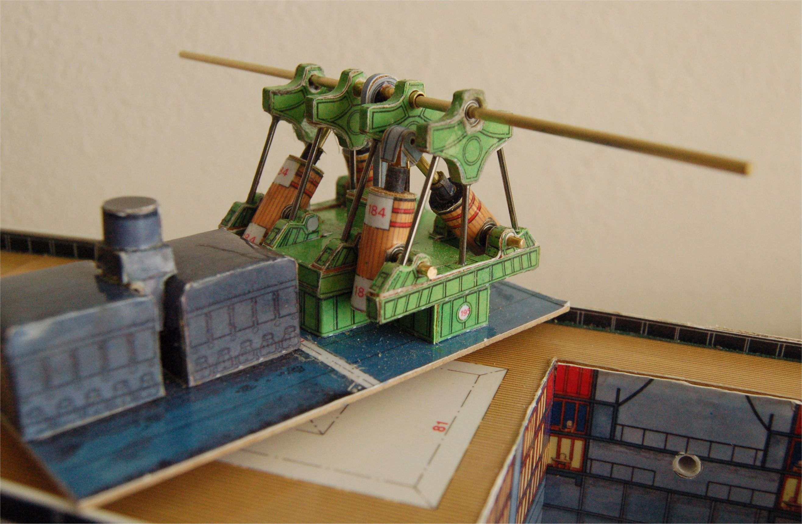

ik twyfel of ik de stoommachine van de boot in de boot zou bouwen .
ik kan hem ook apart bouwen , en dan in grotere schaal.
voordeel is dan dat alles groter is en eenvoudiger is om te maken, je ziet alles beter dan als hy in de boot ruimte zit .
en je hoeft niet iedere keer de deksel van het deck af te halen om de stoommachine te zien.
en ik kan dan 2 nieuwe schoepen rads kopen voor de stoommachine zelf
voorbeeld van een andere bouwer hy wordt dan hout met papier bekleed en als het my ook lukt zal hy echt kunnen bewegen( met de hand , geen stoom).

De schoorstenen zyn vastgelymd.
De raampjes blyven wit, dan zie je de korrelige structuur niet.
Verf je ze of spuit je ze in een kleur ,dan is het erg zichtbaar.
Aleen als je ze zwaar plamuur en dus ook opschuur en vijl dan wordt het iets beter maar nog geen enkele grantie dat het mooi wordt. En het is veel werk en ze zyn ook vry klen en breekbaar.
Waarom wil je de motor in een grotere schaal bouwen Timber??
Zou het niet mooier zijn om dezelfde schaal aan te houden??
als ik heb groter bouw is hy ook eenvoudiger om te bouwen .en omdat hy waarschynlyk niet er in komt heb ik de mogelykheid om hem groter te bouwen.
