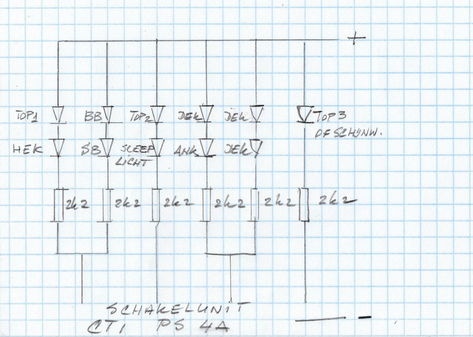

Verlichting zou ik schakelen met een CTI multiswitch. 4 x op 1 kanaal. Op mijn Smit Finland dekverlichting, varen losse boot, extra toplicht en zoeklicht.

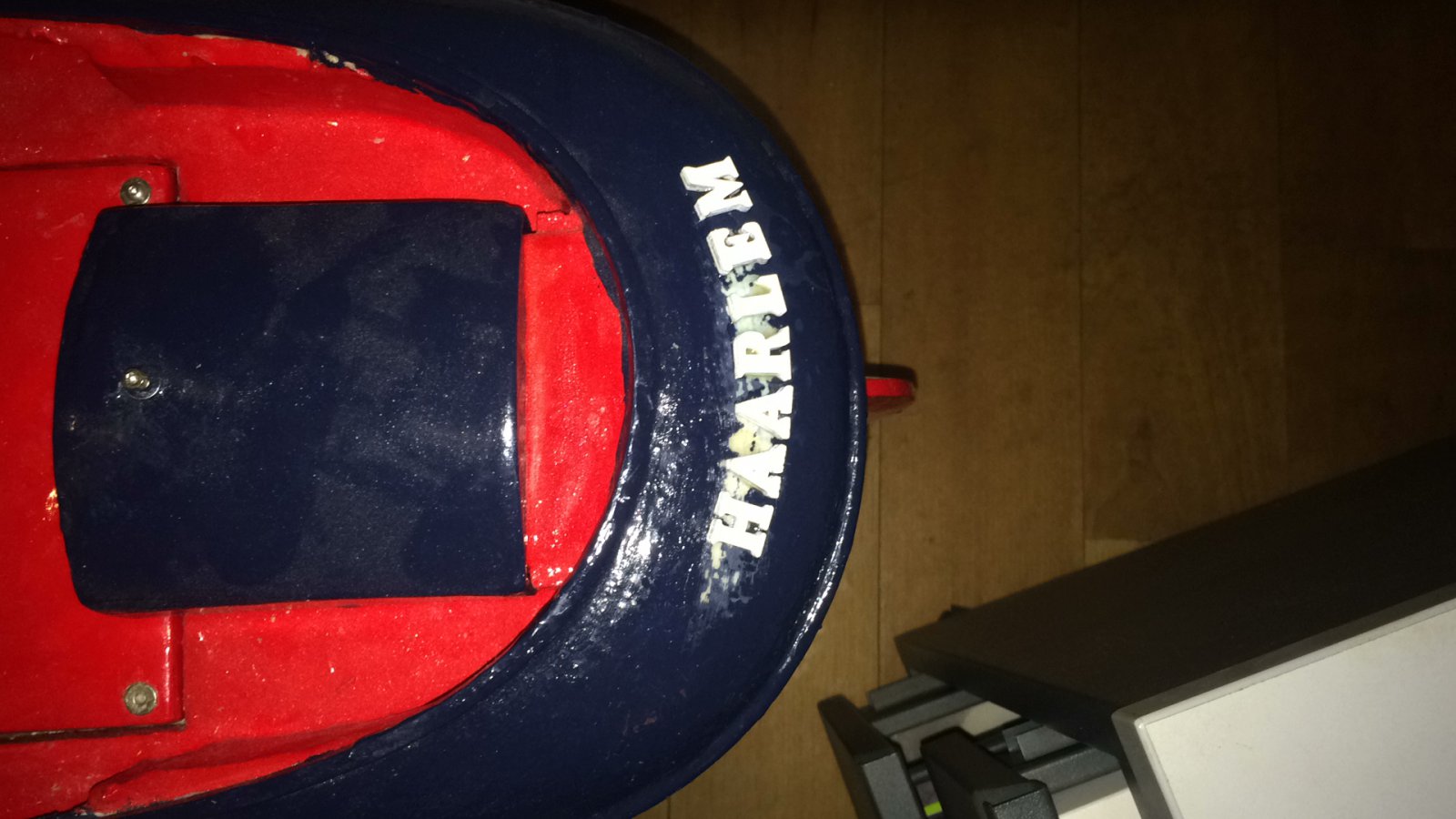

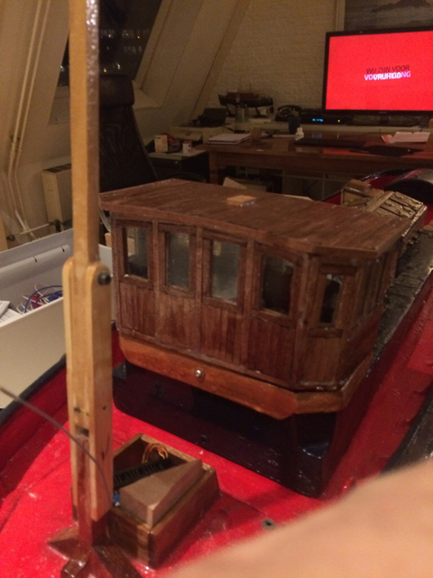

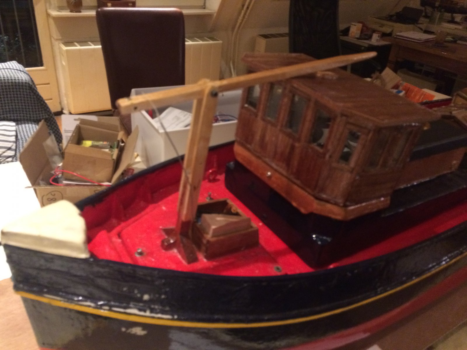

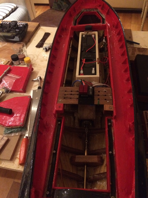

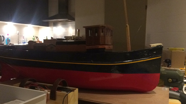

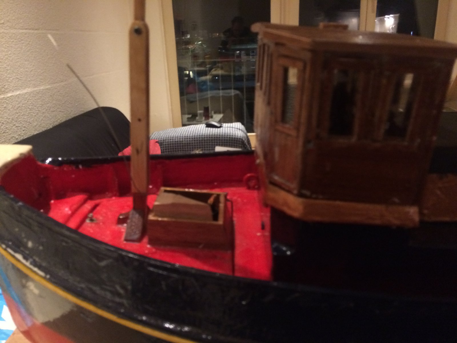

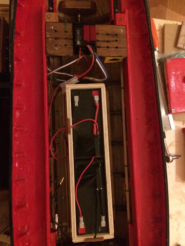

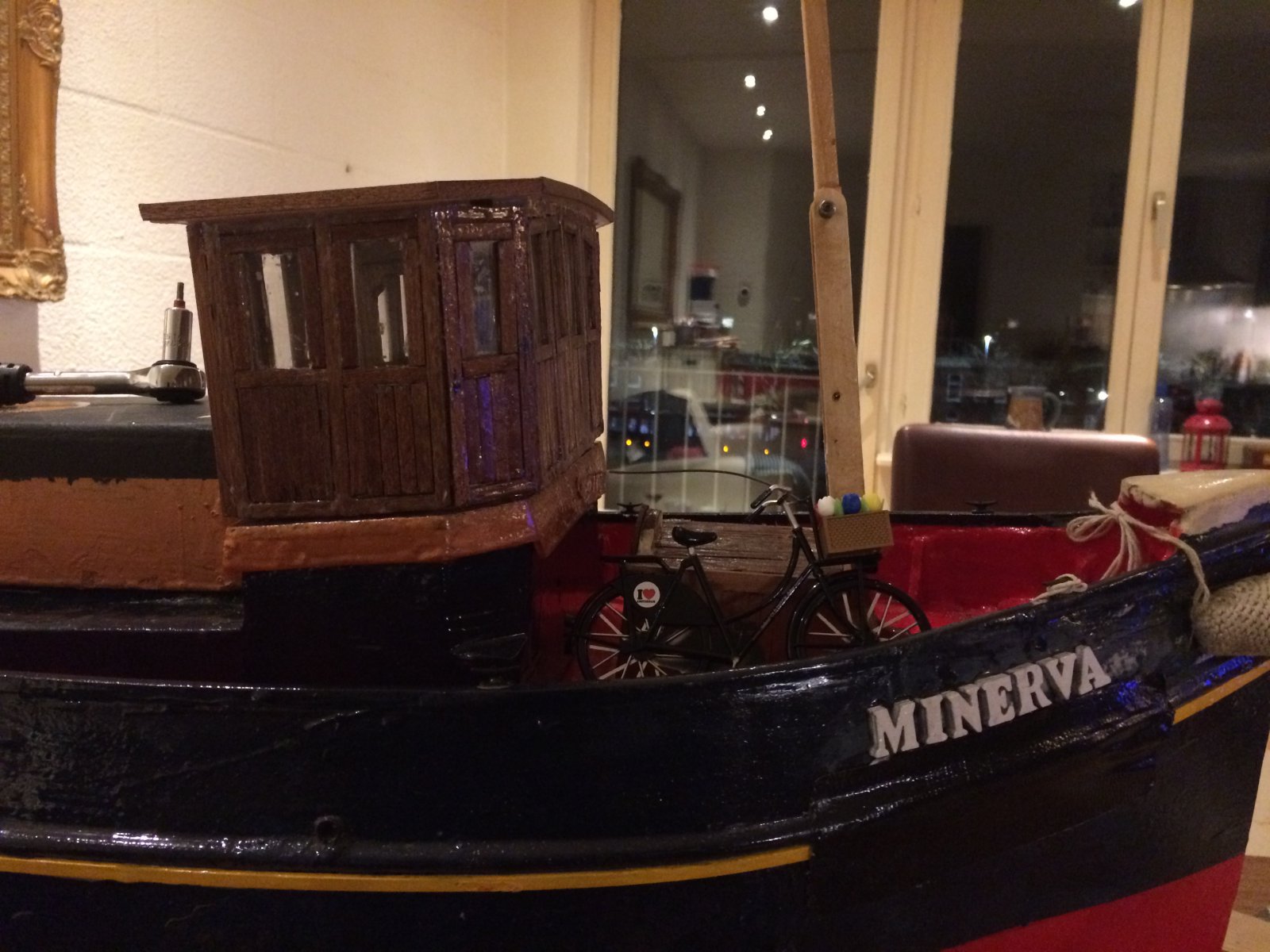

Even de tijd om wat foto's up te loaden van mijn bouw. Ik heb een stuurhut gemaakt en de belettering, ik probeer nu om wat lampjes aan te leggen.
Groet, Martijn

Hier nog een schema hoe ik de ledjes heb geschakeld. De pijltjes stellen de ledjes voor. De ledjes komen uit kerstverlichting op batterijen. 2k2 zijn weerstanden van 2.200 Ohm. De + wordt rechtstreeks op de verbruikers gezet en de multiswitch schakelt de - van de verbruikers. Kijk maar of je er iets aan hebt. Gr. Klaas.
