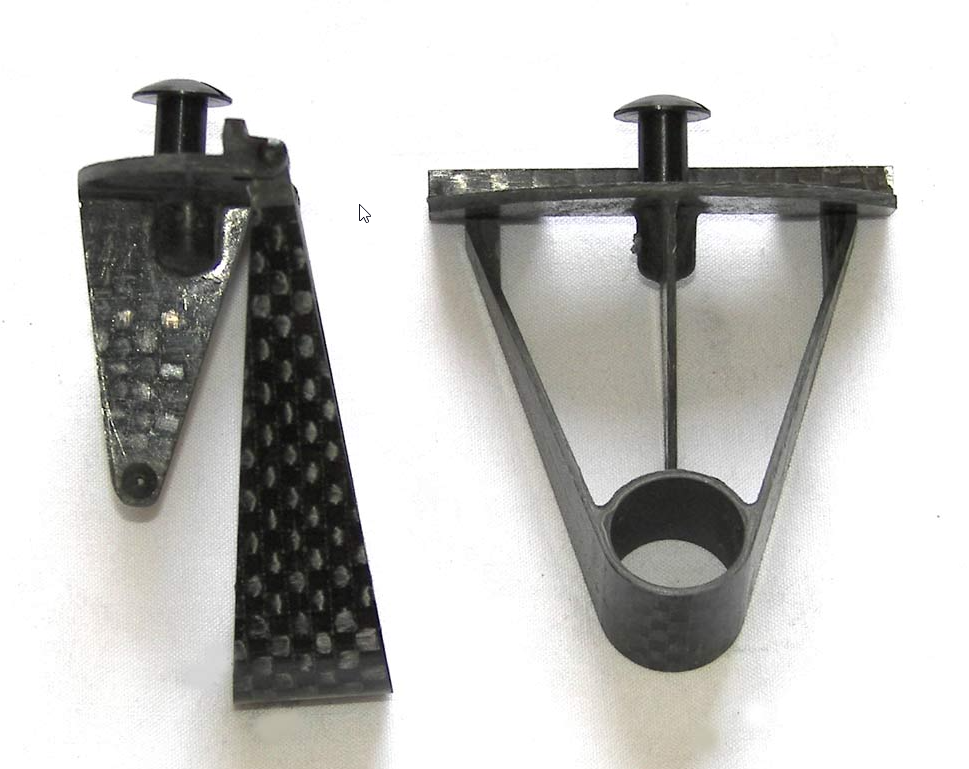

    iemand deze steun al eens gebruikt op een DLG en zo ja wat zijn de ervaringen

    De Blaster 2 van Vladimir had zo’n setup. Werkte prima

    Idd, mijn eerste 1,5m dlg was een blaster2 met zo'n soort steun. Heb er zelfs eens een veertje voor gemaakt om hem pull-spring te maken. 'k was te pril met DLG's bezig om er veel over te zeggen, was wel een beetje lastig om als 'bleu' de neutrale stand te vinden.

    Relatief zwaar denk ik, en je hebt voor een DLG maar heeeeeeel kleine hoogteroer uitslagen nodig, dus ik vraag me af wat een pendelstabilo brengt. Dat in combinatie met de stevigheid nodig voor de worp, zou ik 'm vast monteren met een bewegend roertje. Verder zal het prima werken mits stevig genoeg.

    In mijn geval zit er ook een veertje op en is hij terugstellend.... wil hem gebruiken omdat hij zo gemakkelijk te monteren is op mijn ronde staart maar vraag me af of het slim is vergeleken met een standaard verhoging en een gedeelde stabilo.
    @Hein.z zwaar is hij niet, weegt 2.5 gram en het stabilo heeft niets extra's nodig

    Pendel stabilo met een veertje is volgens mij geen goed idee. Jorik heeft een gloednieuw gebouwde DLG daardoor gecrashed. De krachten zijn te groot. Moet dus push- pull zijn. Daarmee is het iets zwaarder. En ik denk ook dat het aerodynamisch minder gunstig is

    @Peral daar was ik al bang voor, ook denk ik dat het niet aangestuurd kan worden met een D47

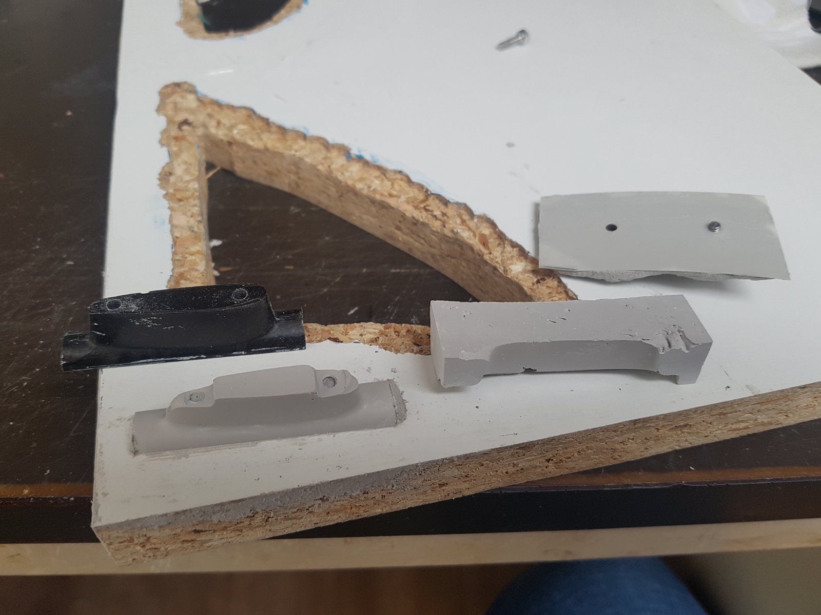

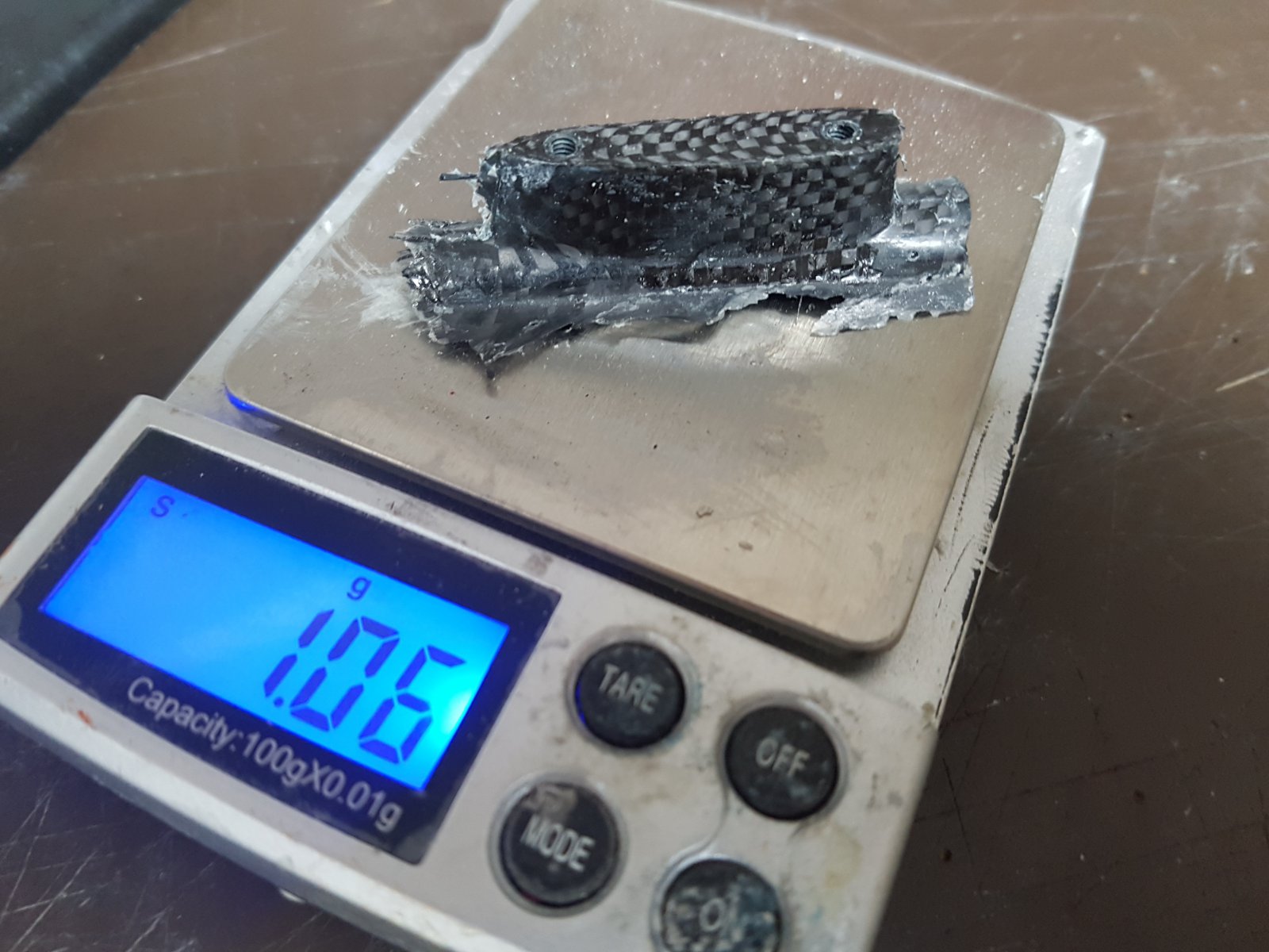

    Ik heb net een eigen steuntje gemaakt, gewoon voor de lol, om te kijken of het lukte, Stream steuntje afgemald met polyester plamuur.
    1 gram... dat is meer dan de originele.
    De mal is 4 delig, binnen, links, rechts, boven.. rechts was nog niet af hier.
    20201116_110151.jpg en dat om 1 gram carbon te bouwen..
    Met de PVA er afgewassen zag het er beter uit.
    Peral vindt dit leuk.

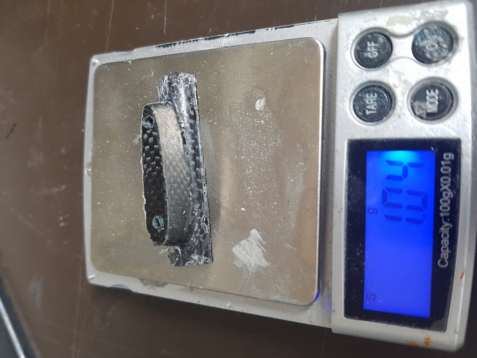

    Het zwarte goud.... 15000 euro per kg...
    Hij zit muurvast op mijn rompje gelijmd..
    Tja de mal is niet echt duurzaam, voor massa productie ongeschikt.
    Ik heb hem net weer gevuld met een gram carbon. Ben benieuwd morgen.

    Stuur maar even een persoonlijke reply met je adres en tell/ watsapp nummer. Steuntje is gelukt.
    Ik ga geen serie werk doen, dit is eenmalig..
