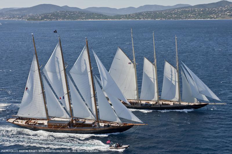

Wim, inderdaad enorm veel zeil. En met alle zeilen bijgezet wordt oploeven een moeilijke tot onmogelijke klus. Maar, geen man overboord, het voorste fok strijken, en dan kan je hoger aan de koers zeilen. Volgens mij zie je dat aardig op de volgende foto:

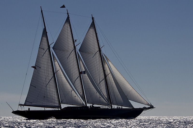

O ja, voor de wind zeilen lukt ook niet goed. De zeilen kan je niet ver laten vieren en zou de boot veel te instabiel maken. Dus dan maar een klein spinakertje:) Zie de volgende foto van een vergelijkbare schoener:

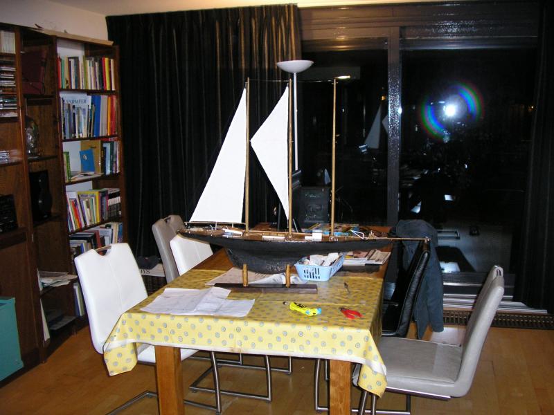

Hoi Wim, bedankt voor je reaktie, ga meteen even de bouwtekening checken. Nou, niet te lang zou ik zeggen. En een relevante bouwfoto:
full
Hier inderdaad aan de lange kant geplaatst, maar in dit stadium zat de kluiverboom nog los. Op mijn laatste foto lijkt het echter ook nogal aan de lange kant. Ik denk dus dat je een punt hebt. Het is niet bewust gedaan, sterker nog, ik wilde bouwen volgens het plan. Zal het uiteindelijke model nog eens goed bekijken.

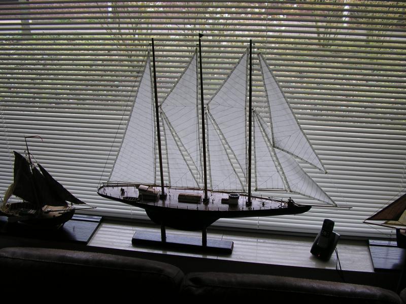

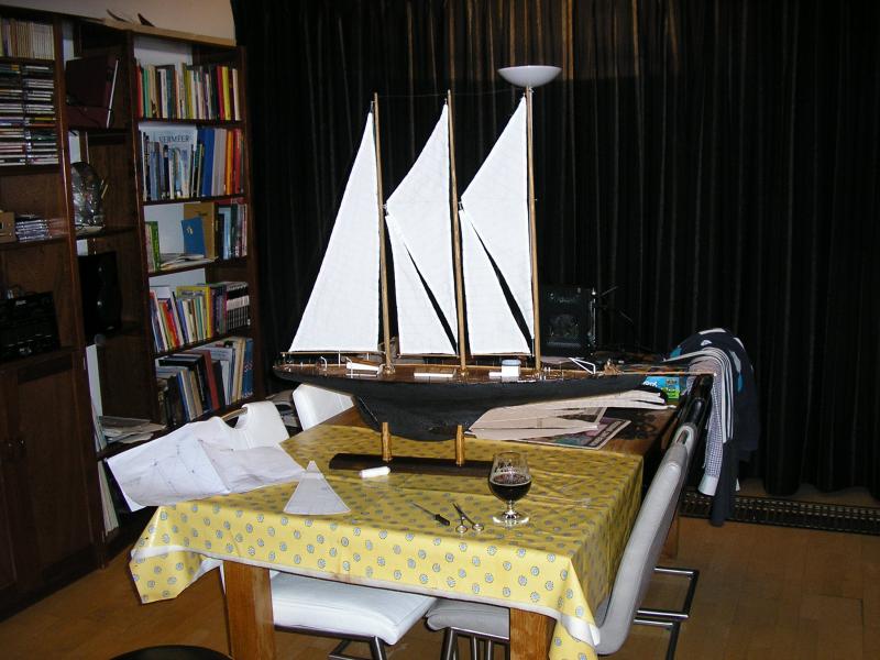

De zeilen gaan de boot helemaal afmaken; het wordt een eyecatcher:)
full
Mooier en mooier:)
full
En compleet:D:D:D

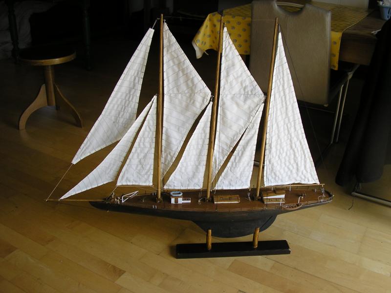

Dit is 'm dan geworden. Let op het vlaggetje aan de middelste mast: dit maakt het helemaal af :)
full
Behoorlijk groot model geworden en een plek gevonden tussen de andere bootjes: mijn eerste boot, een botter aan de linkerkant, en een vissersboot rechts.
