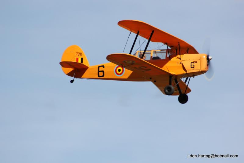

Foto van mijn stampe sv-4b
greets pascal
