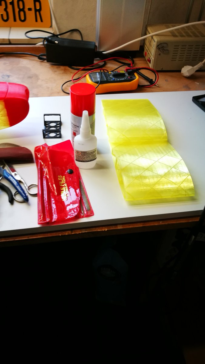

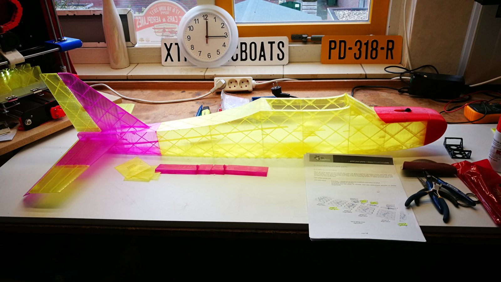

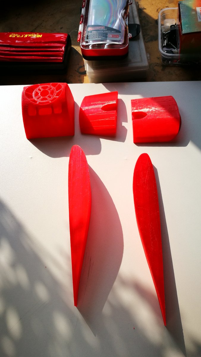

Hierbij de eerste foto's

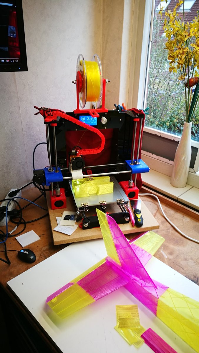

ik moet zeggen de onderdelen komen er super glad uit hier en daar een klein haakje of draadje(haar dun)
Mijn getunde zelfbouw printertje voldoet tot nu toe prima.
Voor de zekerheid bij elke nieuwe print opdracht de printbed op leveling controleren schoon maken
en voorzien van een laagje 3D-lac.
We blijven duimen op een probleemloze voortzetting.

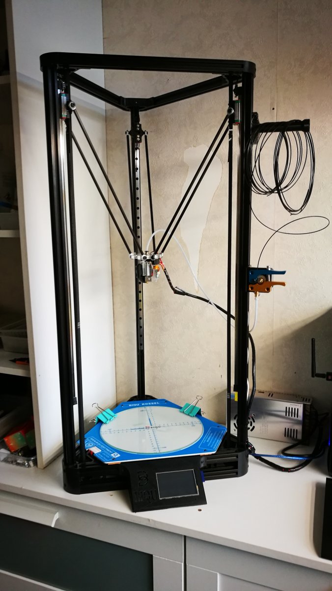

Hij moet het een paar dagen volhouden dan is de Tevo Little Monster delta printer binnen.
Big size delta printer kan je een hele vleugel of romp in een keer uit printen.

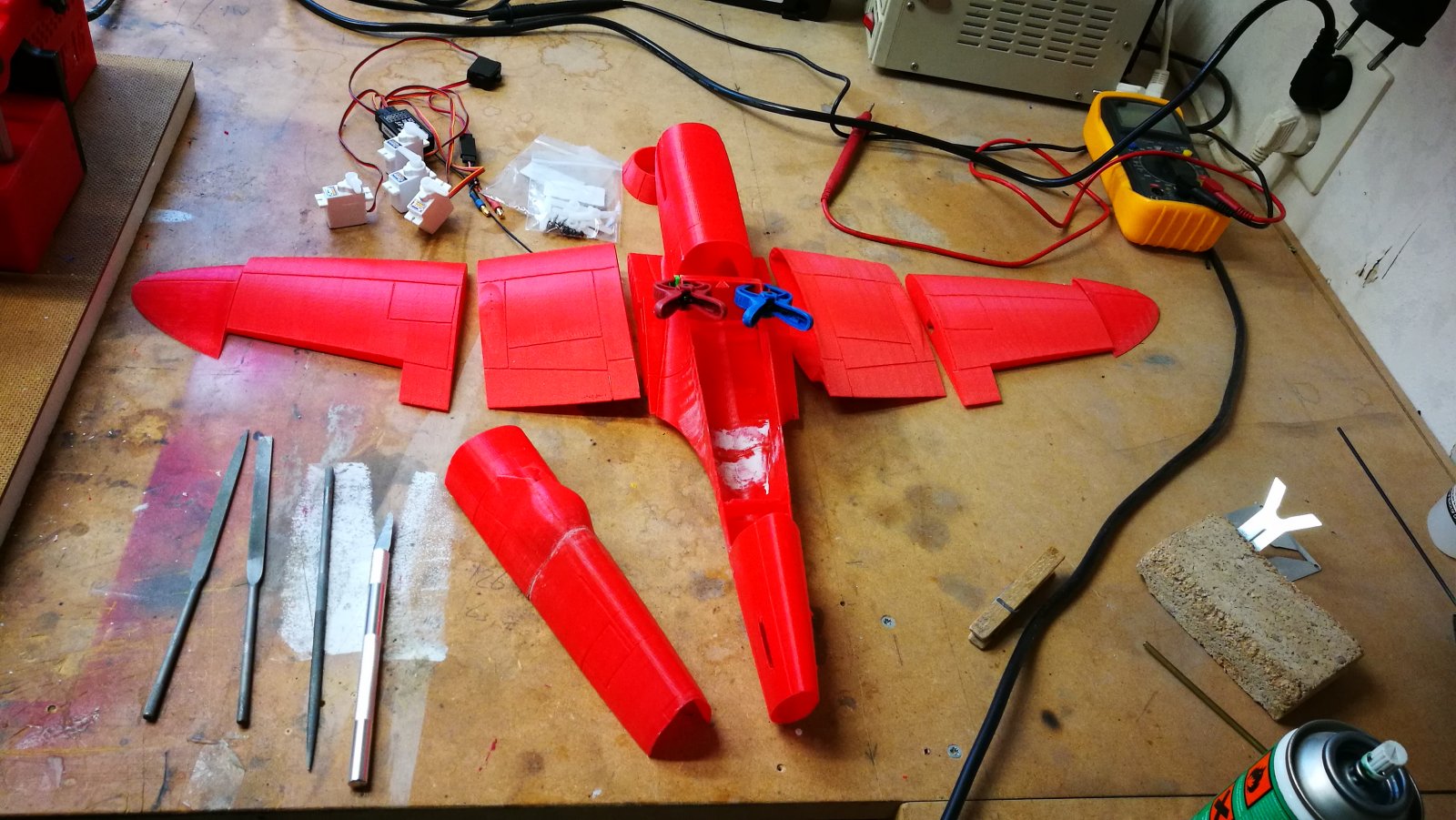

We zijn alweer een stukje verder met de print delen.
Het was wat gestrest, daar netjes wordt opgegeven wat het gewicht van het deel is.
bijvoorbeeld L5 moet 49 gr gaan wegen dit is natuurlijk ook het gewicht van het gebruikte filament.
Echter die van mij woog slechts 3X zo zwaar ???
Hoe kan dat nou dagen aan het lezen op internet bracht de oplossing.
Ik had het vinkje van de opvulling aan gelaten en die stond op 20% en dat is veel.
Na deze uit hebben gezet en de voor geschreven nozle temp van 230 graden naar 210 terug hebben gebracht
ziet het er een stuk netter en veel minder gewicht in ieder geval wat is op gegeven.
gr Martin
Even een update.
Printen gaat voorspoedig maar om de productie te verhogen een grote delta aangeschaft
dubbele print oppervlakte en snelheid.
Dit heeft ook even geduurd.
Maar de Q-trainer kom tot een vliegtuig dus als er nog input is van jullie hoor ik het graag.
gr Martin

ik zit nu met proef opstelling (print)
van 3,5mm met 150mm/s
het verschil is wel aanwezig door gebruik van TMC2100 stepper drivers zit ik
met geluid van -50Db.
het gaat wel snel zo een delta. duurt nog even voor fijn tuning en dan gaat het los
