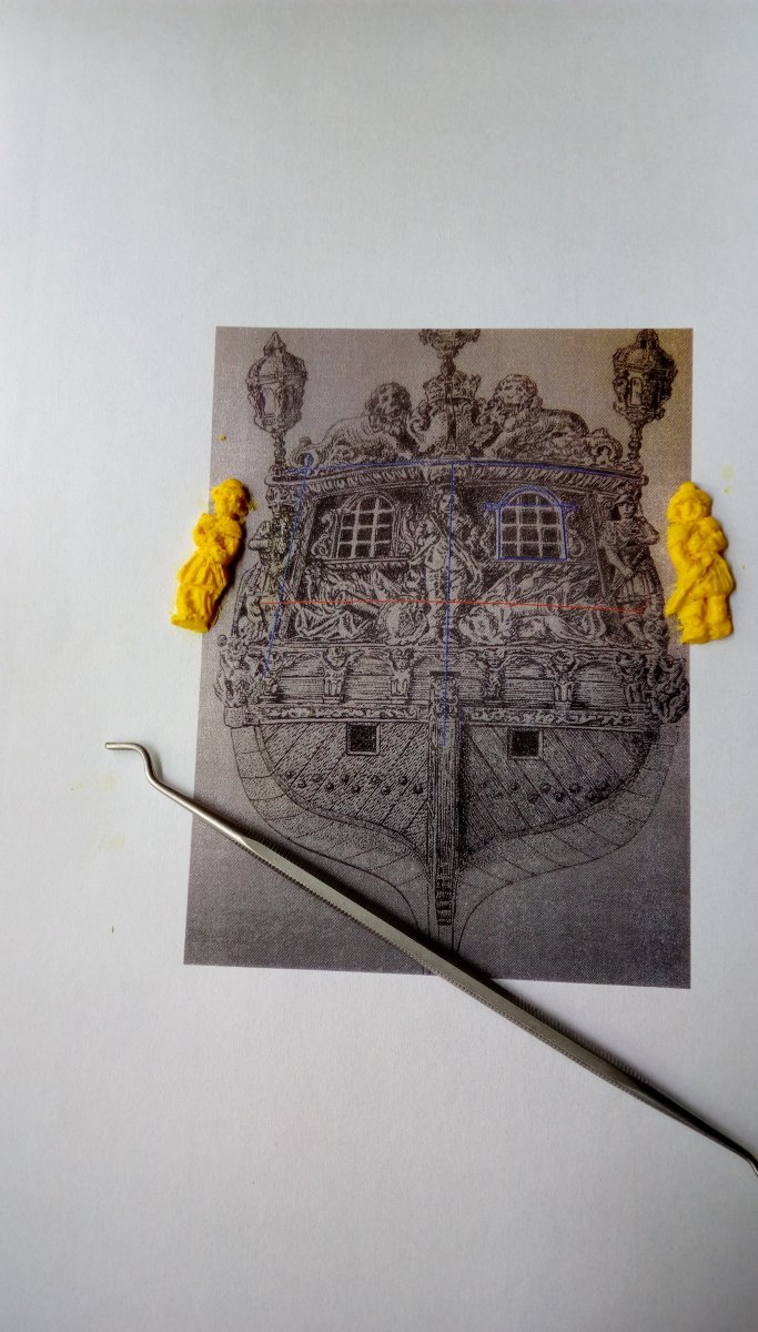

Nadat ik het nodige aan tekenwerk gedaan heb voor de dekopbouw en de hut achterop (de tent) en dit naar de lasersnijder gestuurd heb, ben ik begonnen met het sierwerk achterop en op de boeg.

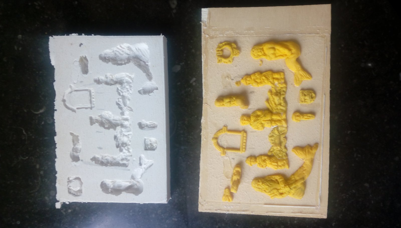

Dit maak ik uit oven hardende klei.
Een aantal ornamenten bij elkaar op een plankje geplakt en in de siliconen gegoten.
Uiteindelijk komt dit eruit:

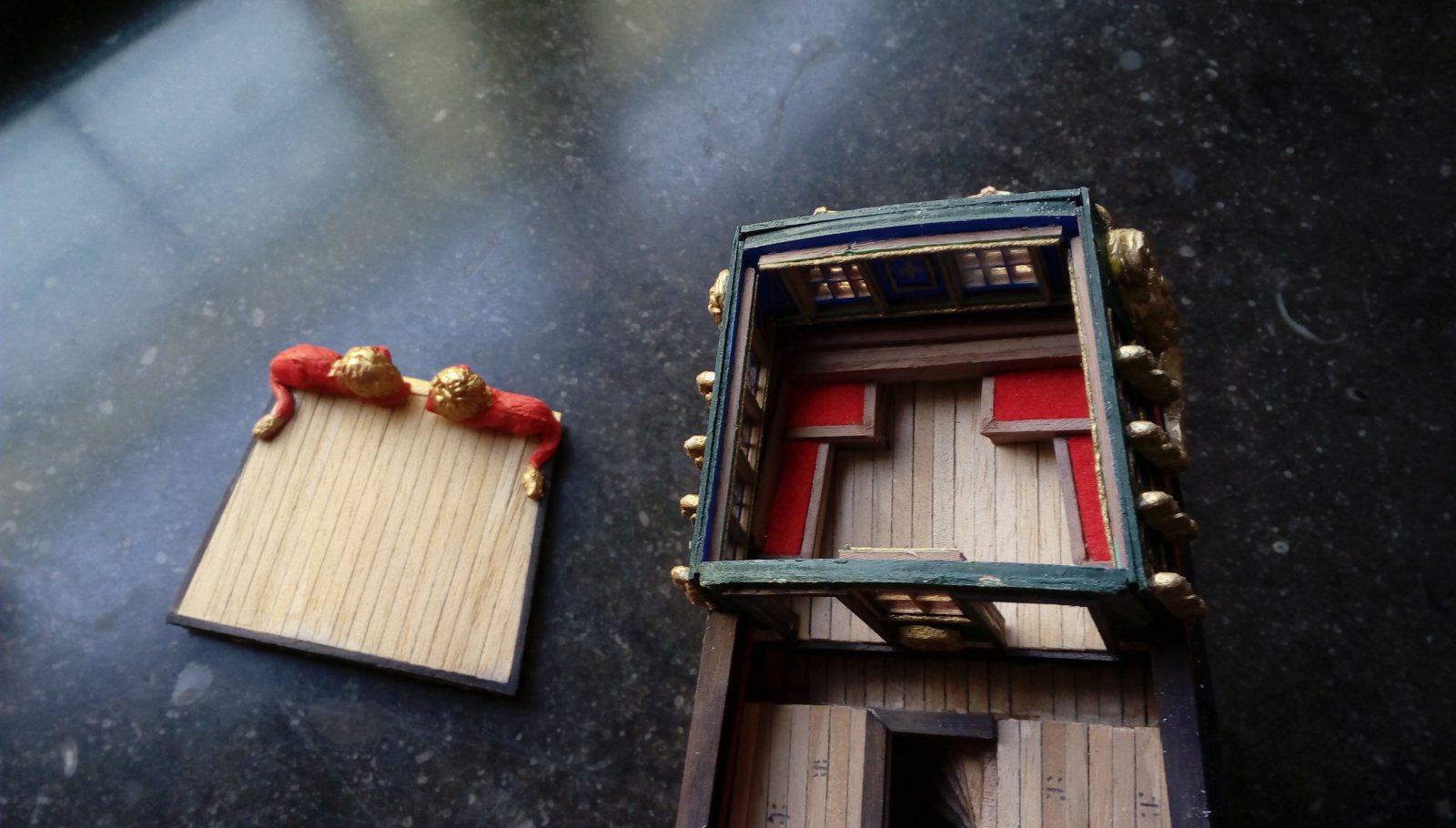

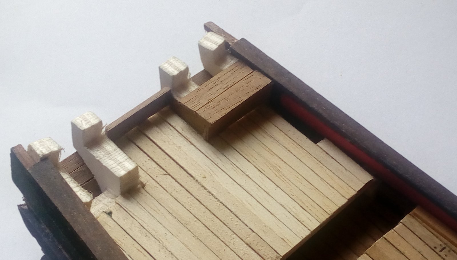

Daarna in de tent aan de bankjes begonnen.
Vorige post ging via mijn telefoon, en dan kan ik de foto's niet zo makkelijk draaien.
Ik ben maar even verder gegaan met de zitbankjes:

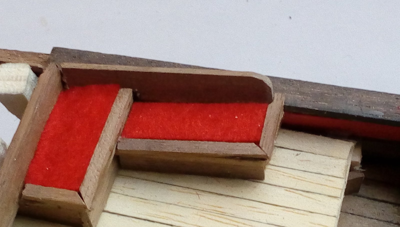

En omdat de hoge heren uit de gouden eeuw teerdere bipsen hadden dan wij tegenwoordig moest er natuurlijk wel fluweel aanwezig zijn:

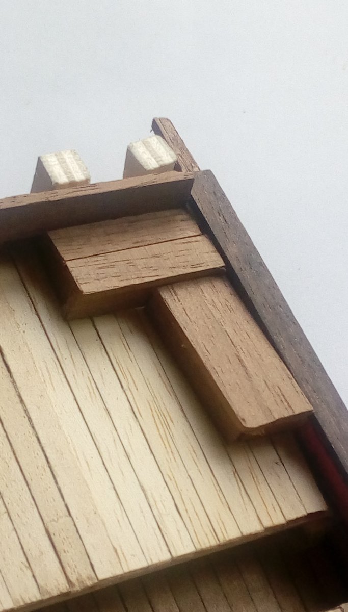

Overigens zijn foto's genadeloos - mijn verstek gezaagde latjes kieren flink (latjes zijn ca. 2 x 1 mm).
Hmmmm....
Op het oog zit het allemaal prima, en valt het niet op. Maar dan maak je een foto....

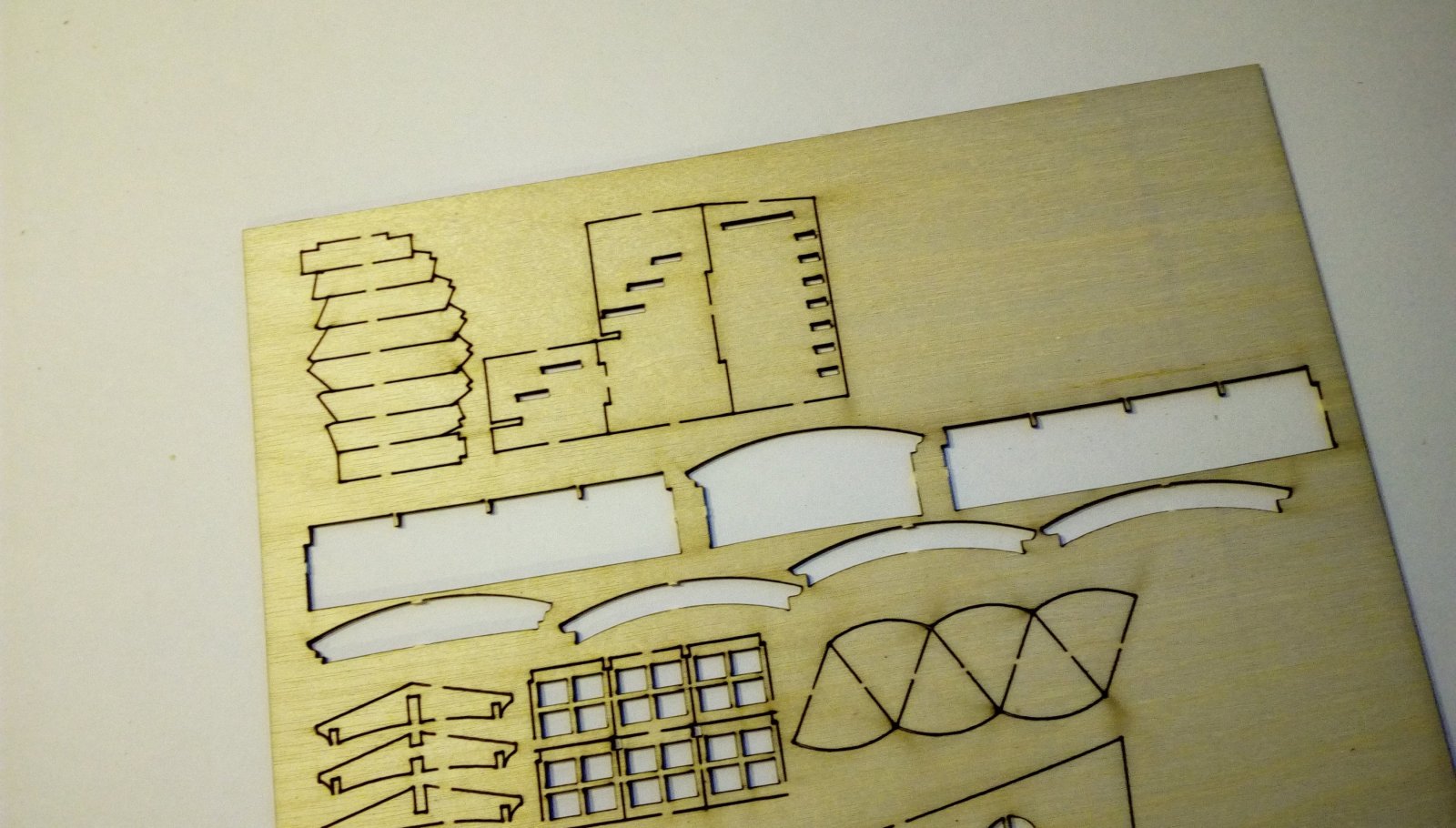

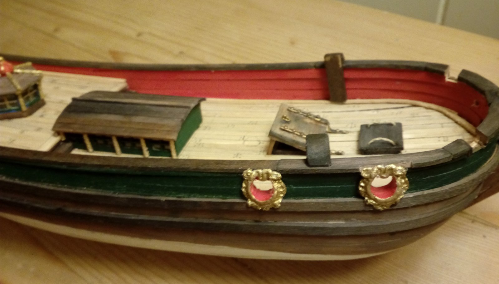

Vandaag de lasergesneden deeltjes voor de hut en de opbouwen op de dekken binnengekregen.

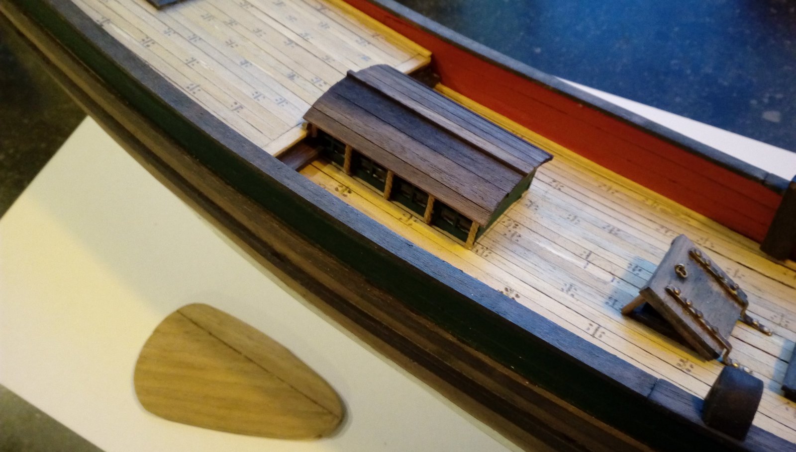

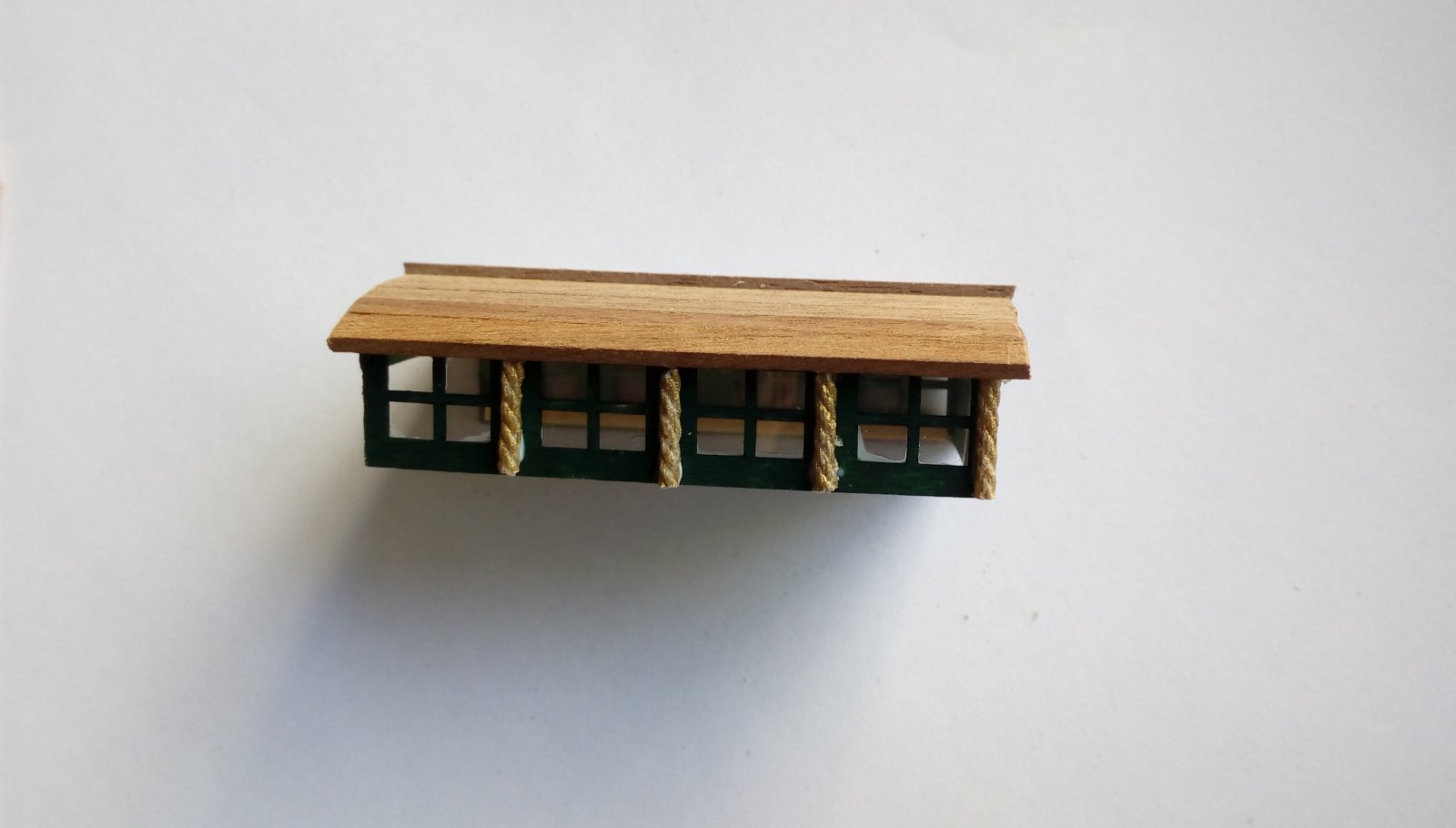

De opbouw die op het lage dek komt:
Het donkergroene is 1 mm triplex. Dit wordt samengesteld tot een hutje, daar op heb ik noten 1,5 x 4 mm als dakje gelegd.
Aan de binnenzijde van de ruitjes zit een strookje PE-folie en de gouden pilaartjes zijn dik touw, met secondelijm hard gemaakt en daarna geverfd.

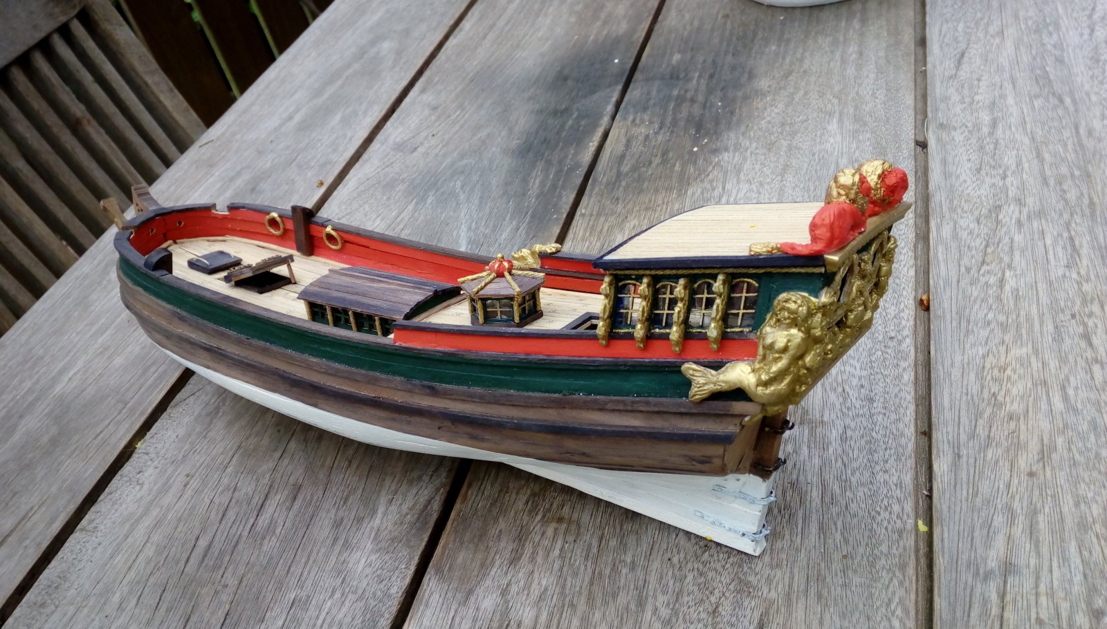

Uiteindelijk staat het er zo op.
In de definitieve uitvoering kun je dit van het dek afhalen en in de onderliggende verblijfsruimte kijken. Ook hier komen de nodige bankjes etc. in.

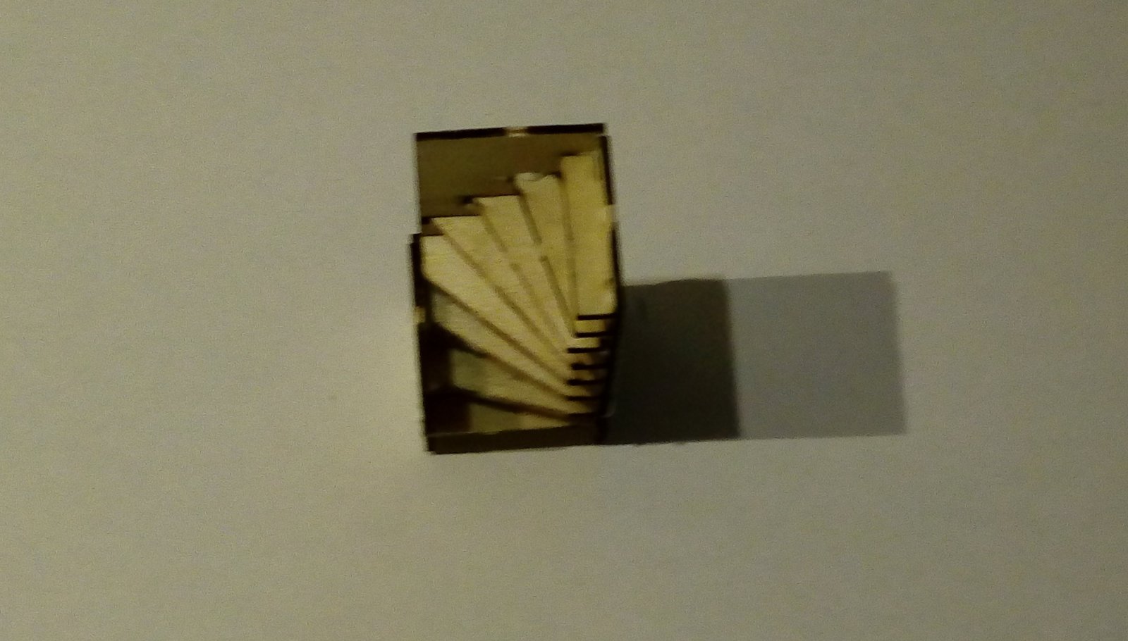

Hieronder iets waar ik een hele avond op aan het tekenen geweest ben:
De bovenste elementjes - 3 schotjes en een aantal treedjes.
Geeft dit als resultaat:
(Foto is onscherp door te weinig licht)
Is ondanks de (on)scherpte toch wel goed te zien hoor Hans. Misschien word het toch wel dit bootje na de Sovereign, want ik word er langzaam een tikkie verliefd op. Moet de 7 P nog maar een jaartje of wat wachten.

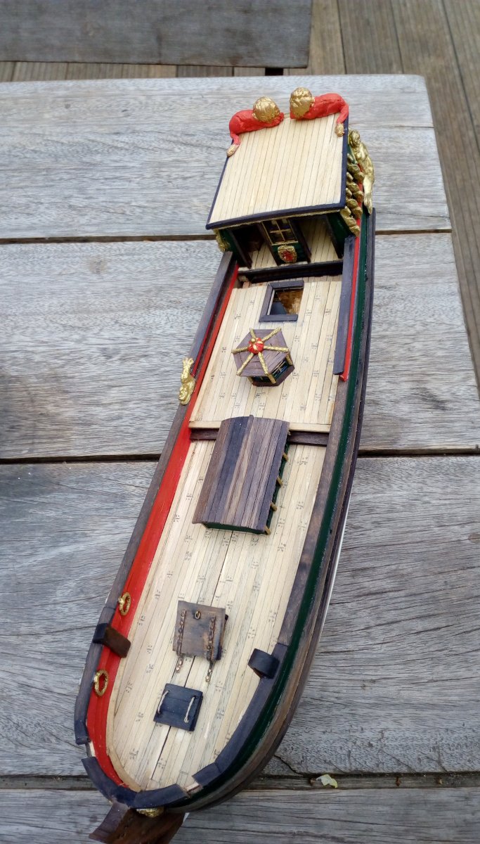

De hut is nu zo goed als klaar.
(foto's volgen)

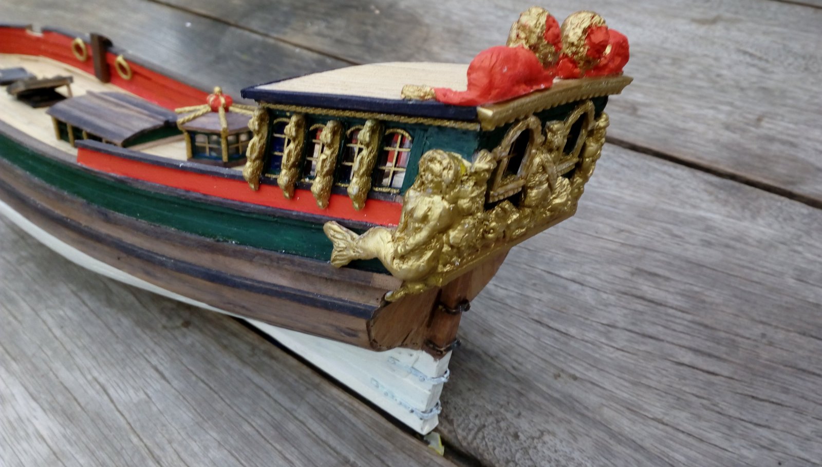

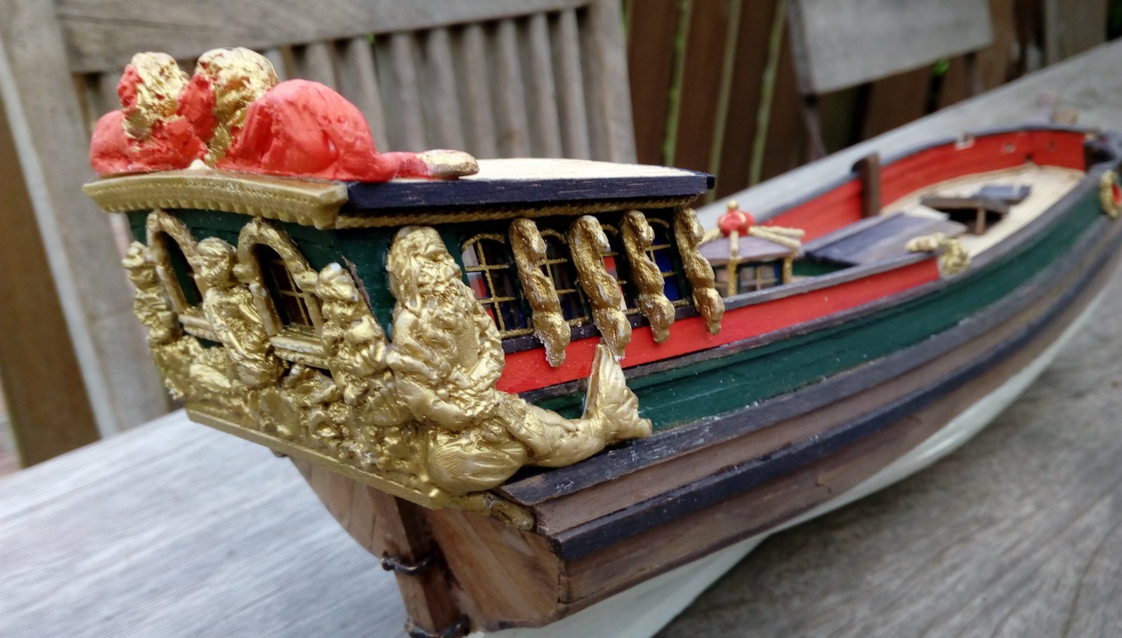

Gelukkig heb ik kritische kijkers die zien wat ik zelf ook zie. Wanneer je foto's van dichtbij maakt raakt het perspectief wel eens zoek, en worden specifieke details op een wat minder gunstige wijze uitgelicht.
In de voorgaande post leken de beelden wat uit verhouding met de rest van het schip. Nu was het wel zo dat de pronkzucht van de 17e eeuwse hoge heren soms wat banaal werd, met een te grote overdaad aan versierselen, maar het hoeft niet overdreven te worden.
Wat nieuwe foto's, nu van iets meer afstand genomen:
Op die laatste foto's zien de proporties van de beelden er een stuk beter uit Hans. Dit is weer een hartstikke mooi stukje werk.:worship::worship:
