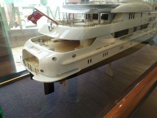

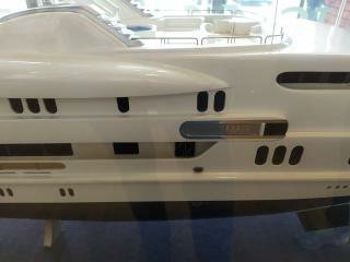

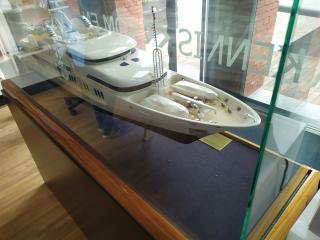

Dank voor de reacties. Deze zag ik in het Muzeeum in Vlissingen. Niet heel erg gedetailleerd maar voor een varende (twee meter plus afstand) meer dan genoeg. Geen lichtgewicht vermoed ik zo...
Op marktplaats worden er ook diverse aangeboden, zullen wel uit failissementen komen van werven/handelaren etc denk ik.

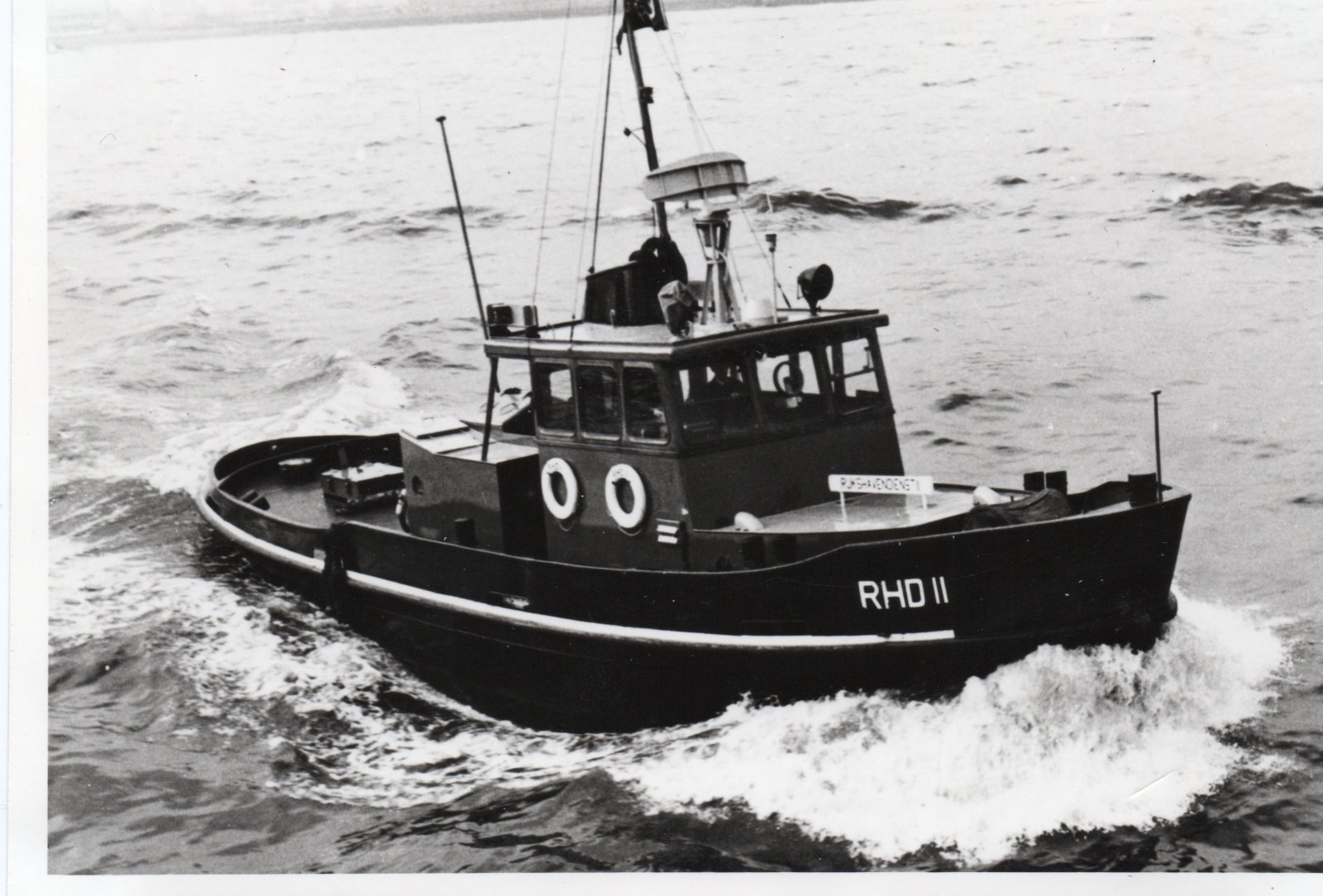

Goede middag
Zoals op de RHD 2 zit een DECCA radar dit wil ik graag van ABS maken weet alleen niet
hoe ik dat in deze halfronde vorm kan maken.
Motortjes heb ik er al voor 12 volt langzaam draaiend
Met vr gr Ton ATLA
Bijlagen
    237,5 KB · Weergaven: 576
Hallo Ton, Heb een Decca Radar gemaakt voor mijn Bugsier 3 van een plaatje kunststof van 0,7 mm dik. Zou eerst eens oefenen met wat karton. Zelf gebruik ik daarvoor verpakkingsmateriaal van een sixpack bier. Dan heb je gelijk tijdens het karwei iets te drinken. Mag gerust alcoholvrij zijn. Heb eerst een cirkel getrokken van pakweg 10 cm. Aan de buitenkant daarvan teken je de twee ribben af en knipt die uit. Dan neem je een strook ter hoogte van de scanner en een cm langer. Maak die netjes ovaal en plak die dan tegen de ribben. Dan maak je een driehoekig plateautje, waar de scanner op komt. Daarvoor heb ik een stuk RVS draad van 1 mm doorsnee in V-vorm gebogen en de einden haaks omgezet. De haaks omgezette delen heb ik door gaatjes in de ribben gestoken. Op het andere eind heb ik ongeveer een halve cm bij elkaar geknepen en daar het hoorntje van de zender op gelijmd. Onder de driehoek van draad heb ik een alu plaatje gelijmd. Eerst er een gaatje in geboord voor een M2-boutje. Het draadeind van het boutje in een stuk isolatie van een 1,5 mm koperen trekdraad gedraaid. Dat stuk isolatie door een 4 mm alu-pijp gestoken. Aan de andere kant van de alu-pijp drijft een uitgeklede servo de boel aan. Toerental regel ik af op 30 omwentelingen met een spanningsconverter. Eventueel te verkrijgen bij Tinytronics. Mijn radar is iets groter dan die op de RHD en heeft 3 ribben. Hoop dat één en ander zo duidelijk is voor je. Groeten, Klaas.

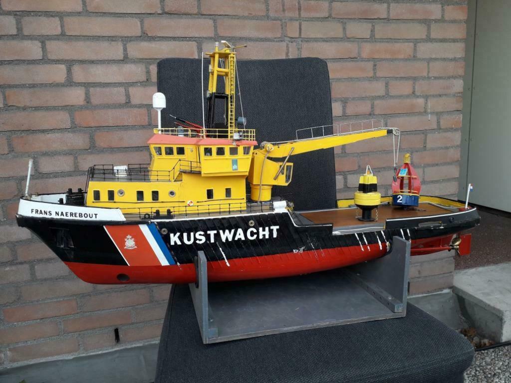

Ha Klaas goede middag
Zo ff een nieuw berichtje aan jou eindelijk. De Dusseldorf is er uit naar Belgie was toch voor mij teveel werk.
Afgelopen zaterdag naar De Lier geweest en heb daar m,n laatste boot op gehaald.
De boeienlegger Frans Naerebout is iets minder werk en alles is aangesloten moet alleen accu,s erin en uit proberen
Volgens de verkoper werk het allemaal alleen de waterpomp voor het kanon zit vast.
Maar zoal verlichting kraan voor de boeien en het radar doet het allemaal ik vind hem mooi.
Alleen motoren servo,s heb ik er uit laten halen vaar toch niet.
Hier vast een foto bij de vorriggen eigenaar foto, van mijn kant volgen nog. Gr Ton ATLA

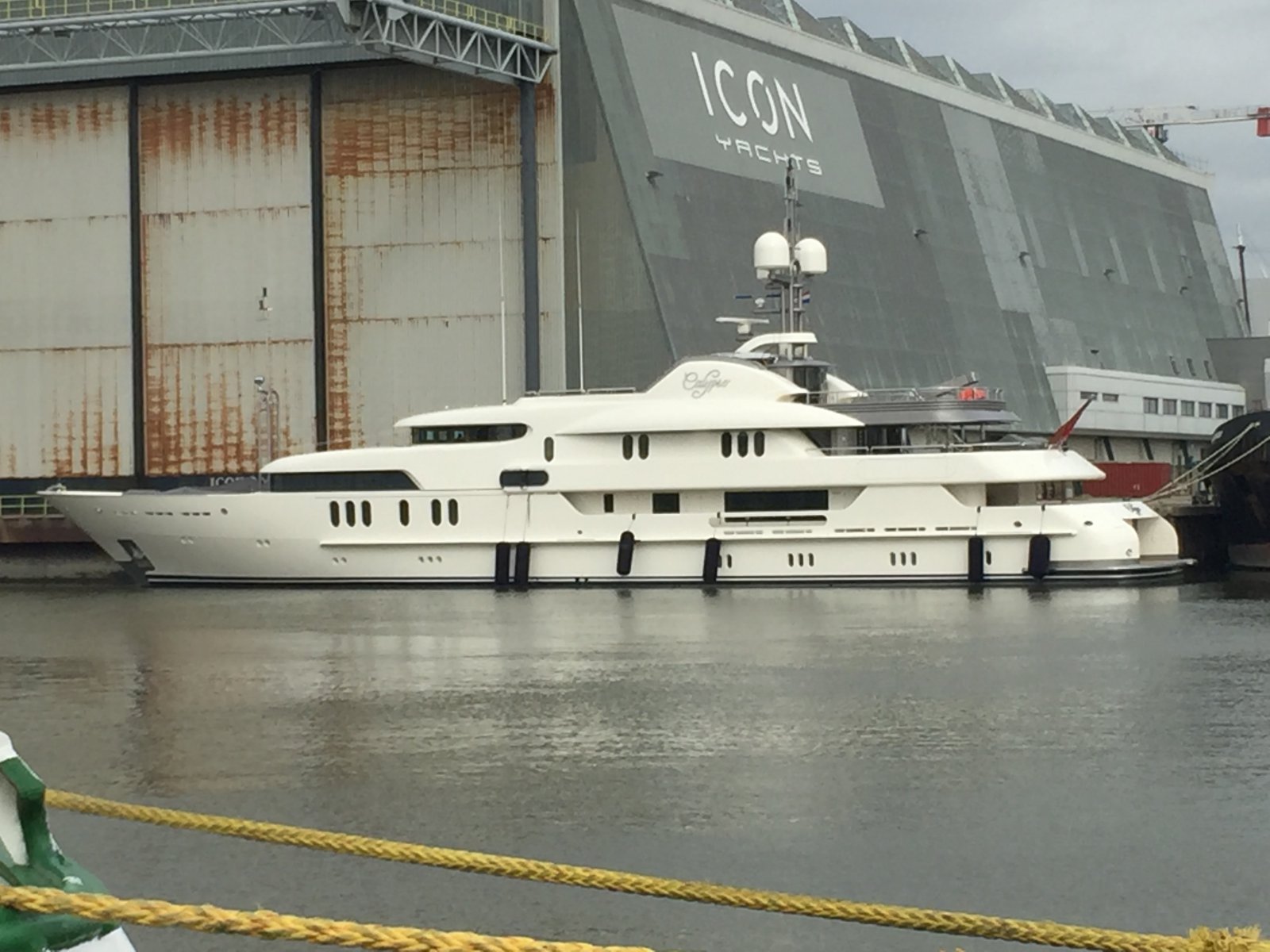

het model dat je ziet is de "Solemar" na de refit van dik een jaar geleden nu de "calypso". Deze schaalmodellen van dit soort jachten zijn vaak een duo, 1 voor de klant en 1 voor de werf. Gebouwd volgens het originele plan. Detaillering is tot in het uiterste.
De refit van "solemar" heb ik als paint supervisor voor de werf behartigd, een mooi project ! (andere werf dan op de foto !)

Ik vond het model een beetje te 'rond', te 'massief' aandoen maar nu ik je foto van de echte zie, begrijp ik dat het wel klopt. Voor in een vitrine zou ik meer filligrain detail werk verwachten, ook met het oog op de sferen waarin de kosten van zo'n (echt) schip verkeerd. En met de gedachte dat een eigenaar het model vaker zou zien dan het echte schip :) Maar goed, eigenlijk heb je dan alleen de twee achterdekken waar wat detail kan zijn het midden- en voorschip is design maar wel leeg.
In RC model lijkt het met minder leuk: ook in het echt vind ik het nogal levenloze design bakken in de baai. Pas als er wat luiken open gaan voor bootjes, jetski's en dat soort spul beweegt er wat op. Denk dat je in model niet veel verder komt dan wat licht effecten boven en onder water. Luiken voor bijbootjes zie je een meter uit de walkant al niet meer vrees ik. Of het bijbootje moet een cm of 20 zijn, wat dan het luik op 25 brengt en dat het schip op.... twee meter of zo? niet te doen. Of je moet met zo'n aanhanger als ze voor zweefvliegtuigen gebruiken op pad :)
