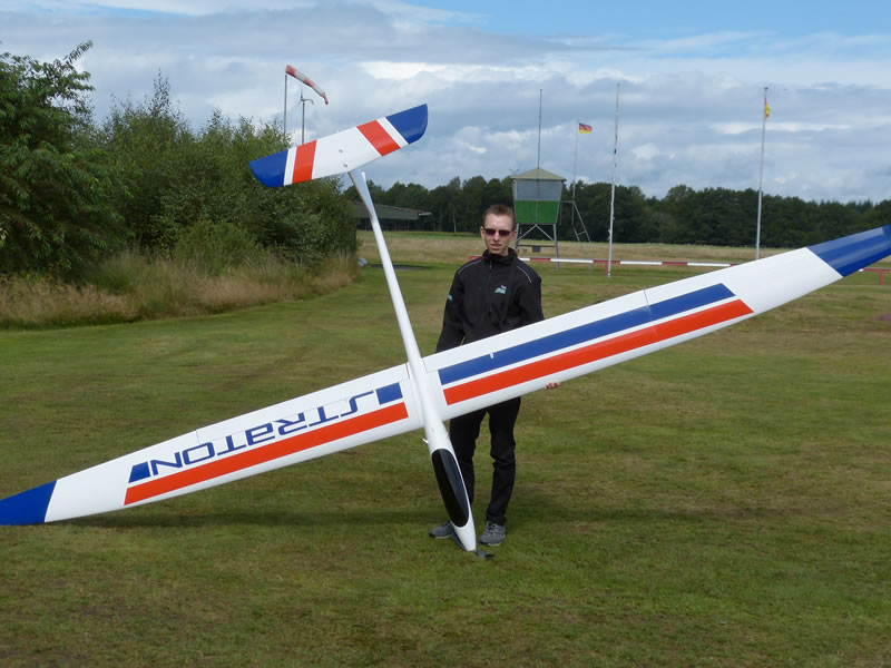

Vliegt er iemand eigenlijk in NL/België met deze...? Voor een 5 meter wel aan een zeer scherpe prijs. Zou deze te vergelijken zijn met de Fashionista van topmodel of niet.. Eerste zeer duidelijke verschil is uiteraard de T staart bij de Straton.
Is een leuk ding maar ik wacht op de V2 met langere neus die naar alle waarschijnlijkheid wel gaat komen. Althans, voorheen kocht ik wel eens de V1 van iets van Staufi maar dan merkte je wel wat zaken die beter konden. Niet al te lang later kwam dan een V2 welke op deze punten aangepast was. Bij deze Straton is de meest gehoorde opmerking dat zelfs een 7000mAh accu niet zwaar genoeg is om hem goed te balanceren zonder lood. Dus mijn eigen filosofie zegt me dan dat ik gewoon moet wachten tot ze een nieuwe versie uitbrengen met bijv. een langere neus/romp (zoals o.a. bij de Epsilon). Nogmaals, dit is mijn persoonlijke verwachting, of dit de waarheid gaat zijn is natuurlijk nog te zien. Heb er zelf dus geen ervaring mee maar wat ik lees uit de diverse recensies vliegt het wel OK. Anderzijds zijn er in deze prijsklasse ook wel al genoeg alternatieven te koop die wellicht beter presteren. Dan krijg je misschien geen "grote 5 meter zwever" maar bijv. een 4 mtr. Buiten het feit dat veel mensen de lange romp niet weten te transporteren kan dit ook een reden zijn dat ze niet met honderden tegelijk over de toonbank vliegen. T' is ook maar gewoon net wat je wilt.

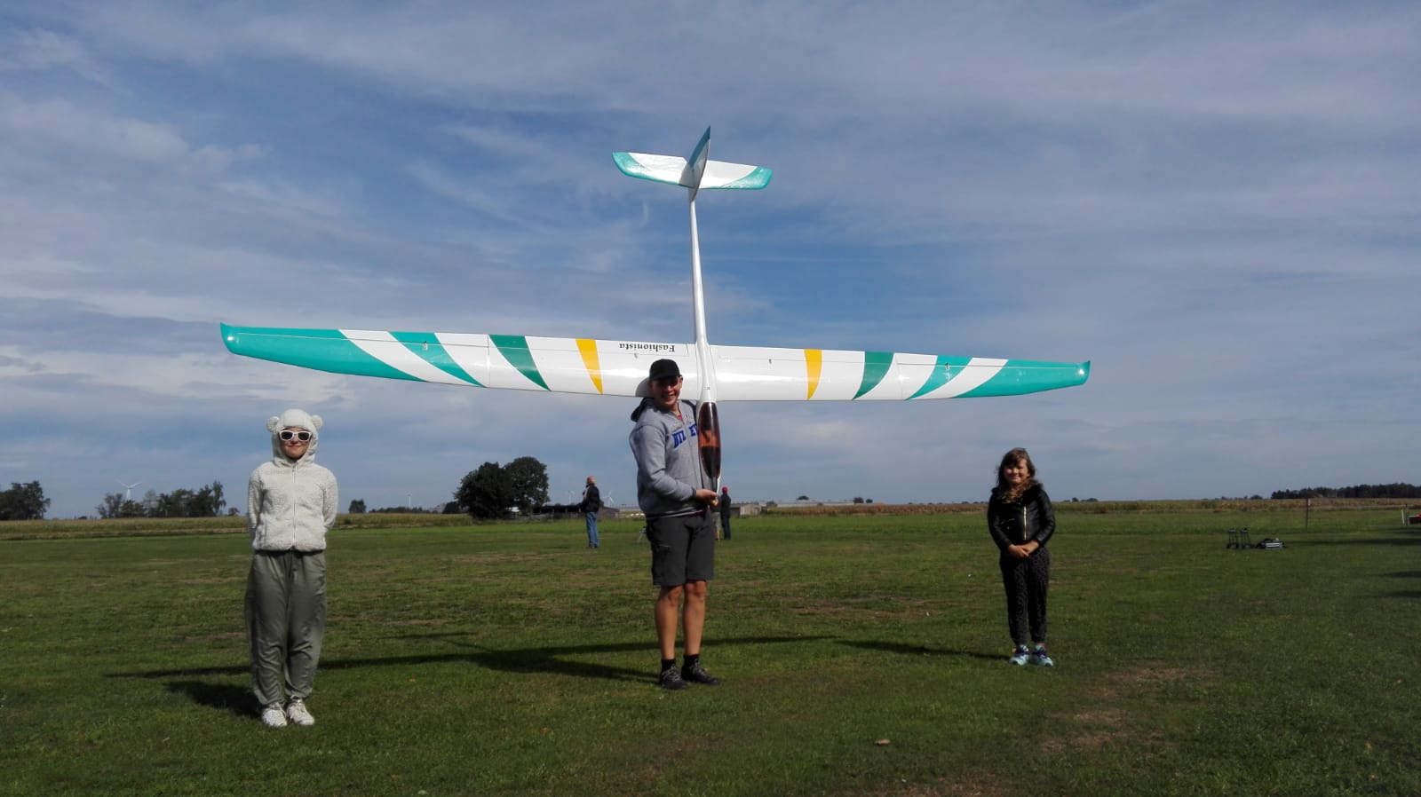

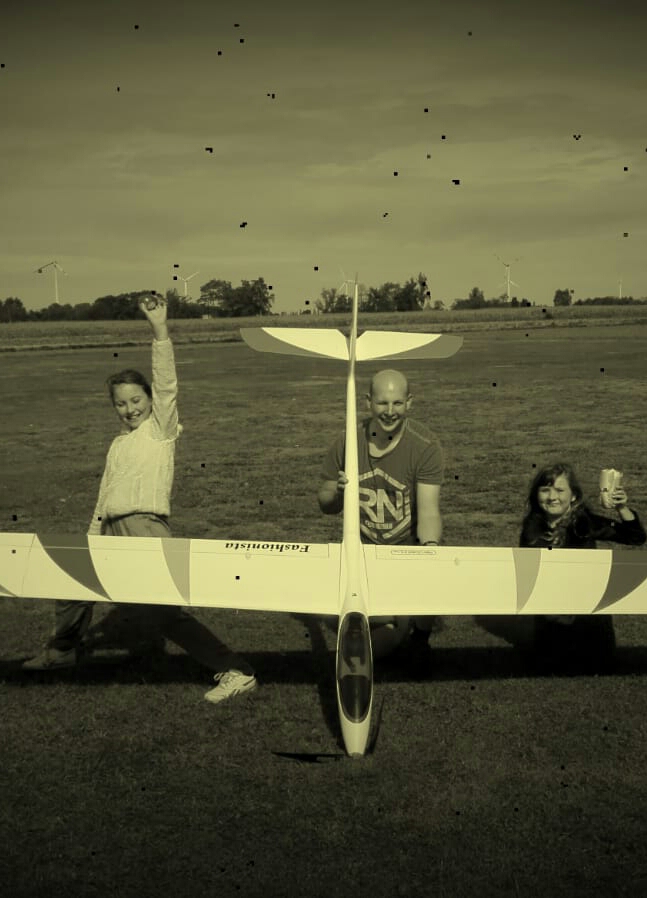

Hoi henk Ik heb hem zelf niet gekozen omdat ik van een clublid de 5m fashionista heb overgenomen ( waar ik erg graag mee vlieg) Licht zijn deze zwevers zoiezo niet maar de straton woog wel nog een kilo meer dan de fashionista dacht ik. Nu zijn dit uiteraard geen modellen om nog eventjes op kleine hoogte in een klein belletje omhoog te geraken Maar vliegen op grotere hoogte doen ze fantastisch.. kan er zelf enorm van genieten om zo een grote zwever onder de wolken te zien hangen Regelmatig al vluchten van meer dan een uur mee gedaan Schrijf gerust hier je bevindingen neer over de straton, ik ben benieuwd Zijn er ook 2 op onze club die een 5.5m cyclone van robbe hebben. Vliegt blijkbaar ook erg goed. Hier de fashionista in vroegere en hedendaagse tijden Gr
