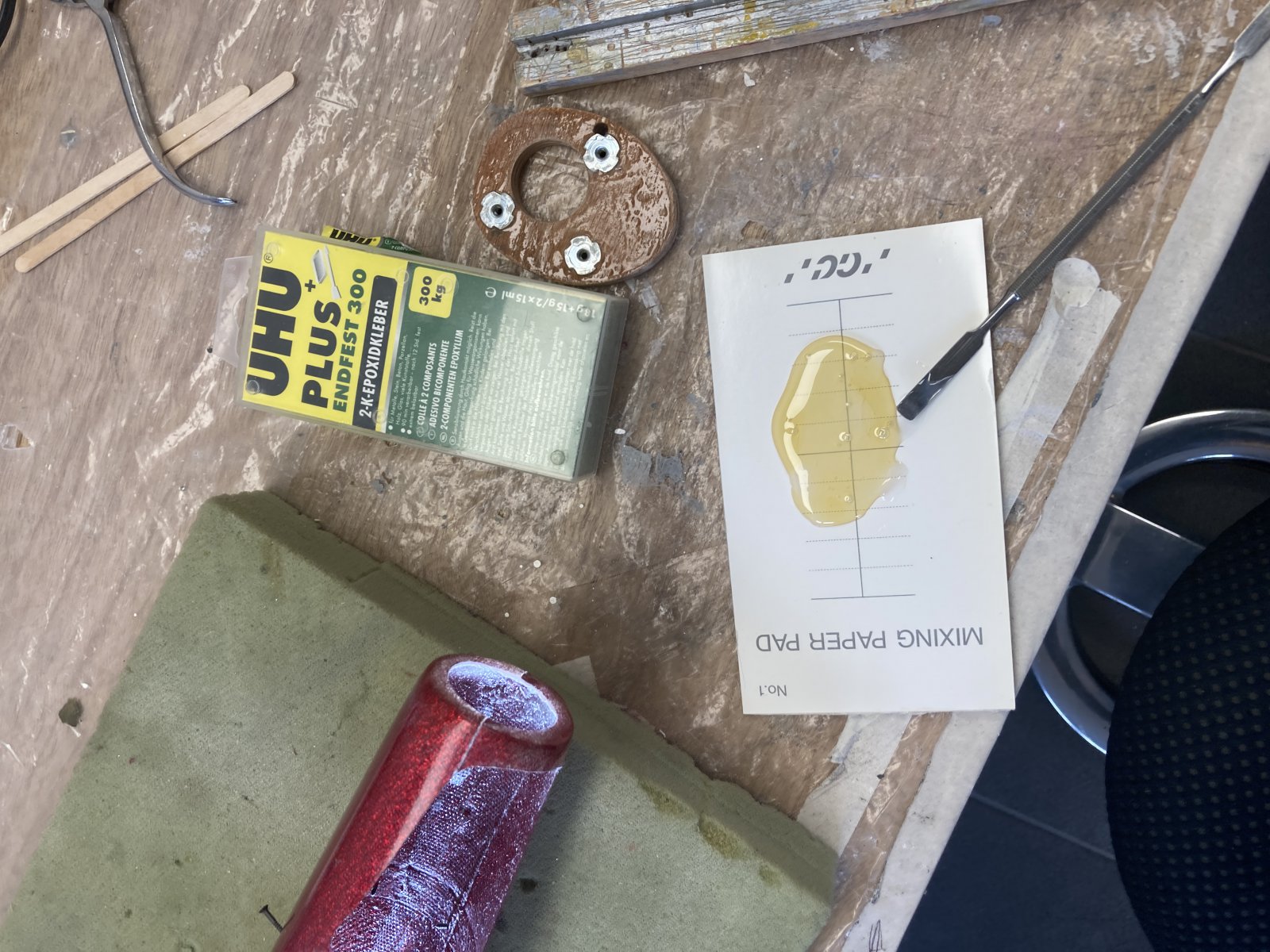

Inwendig flink opgeruwd met “ haaienvel “ korrel 80 en met UHU endfest Plus 300 het brandschot erin gelijmd

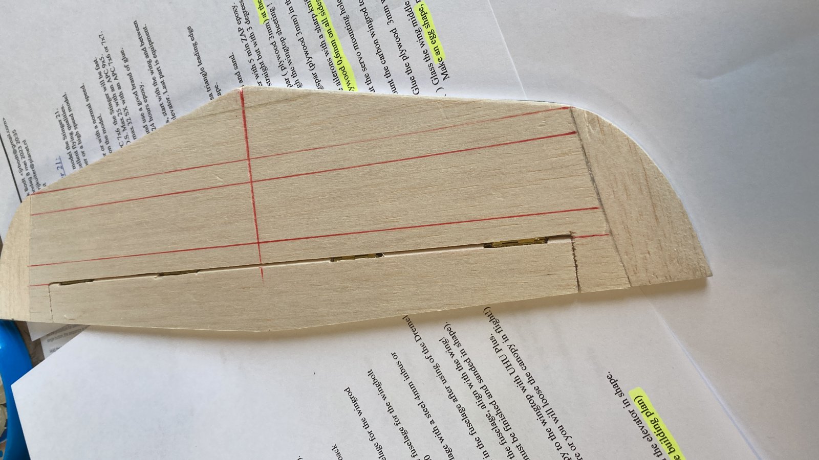

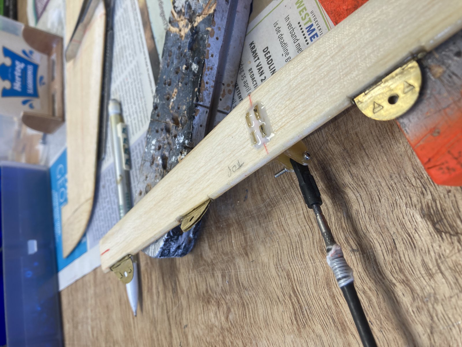

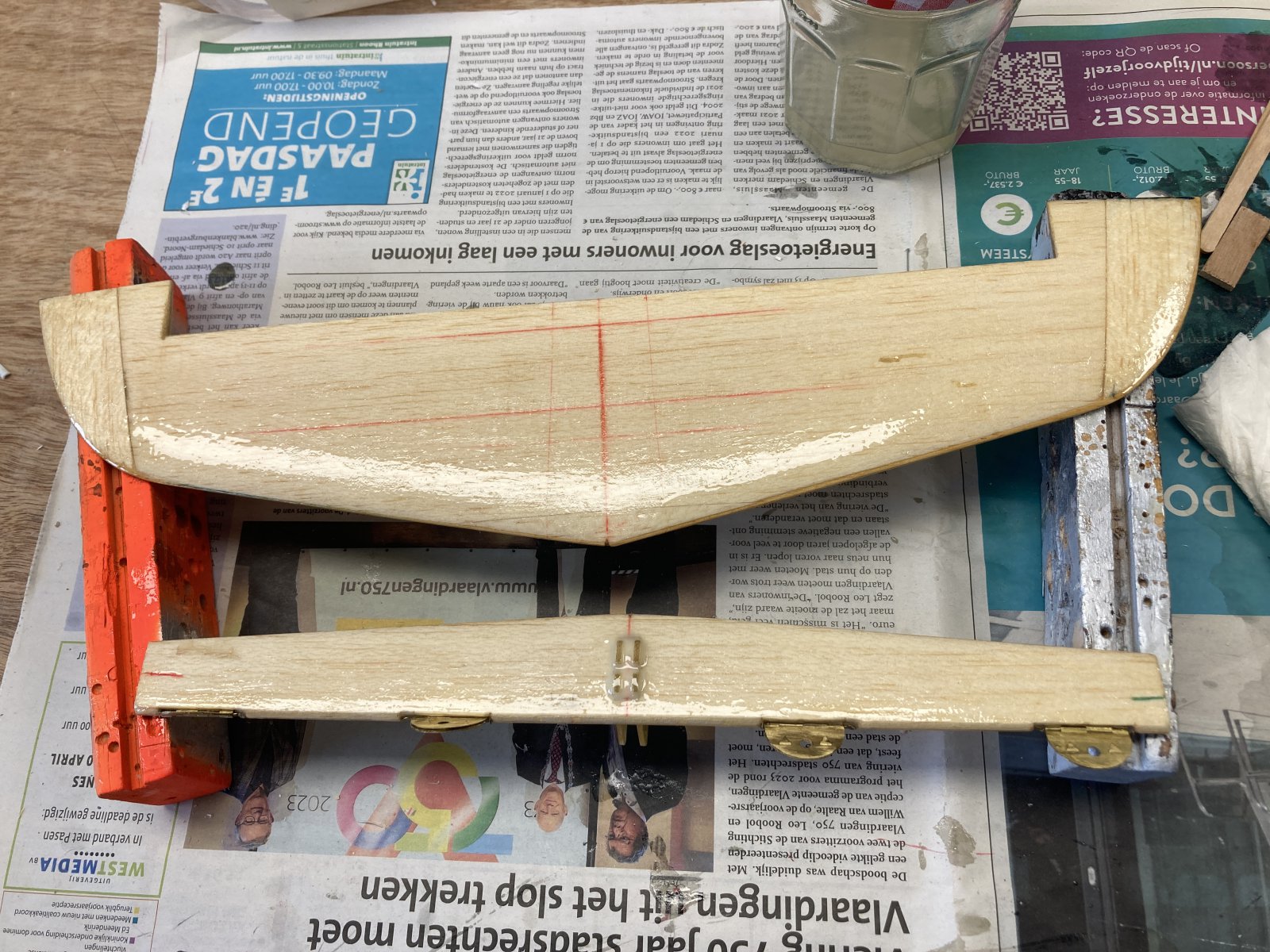

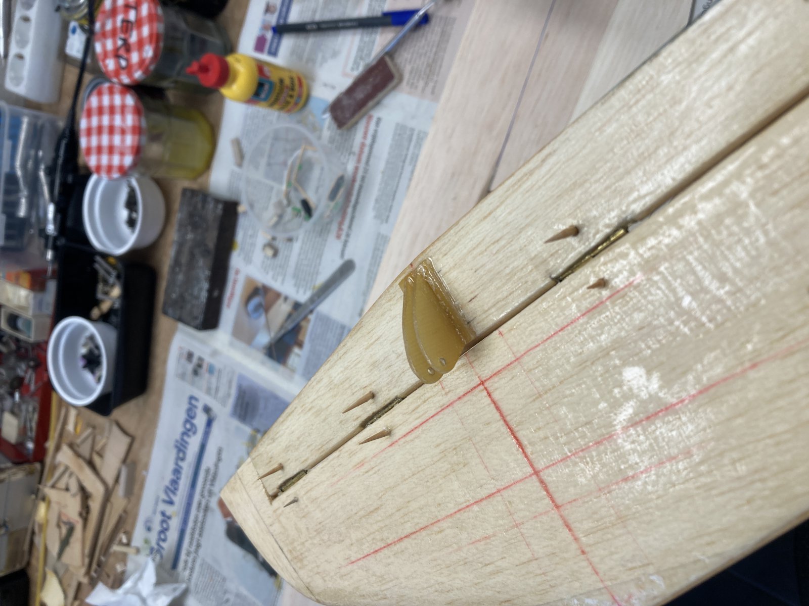

Bij het hoogte roer scharnieren gezocht en pas gemaakt .

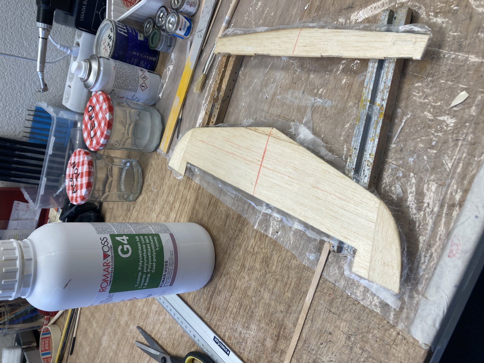

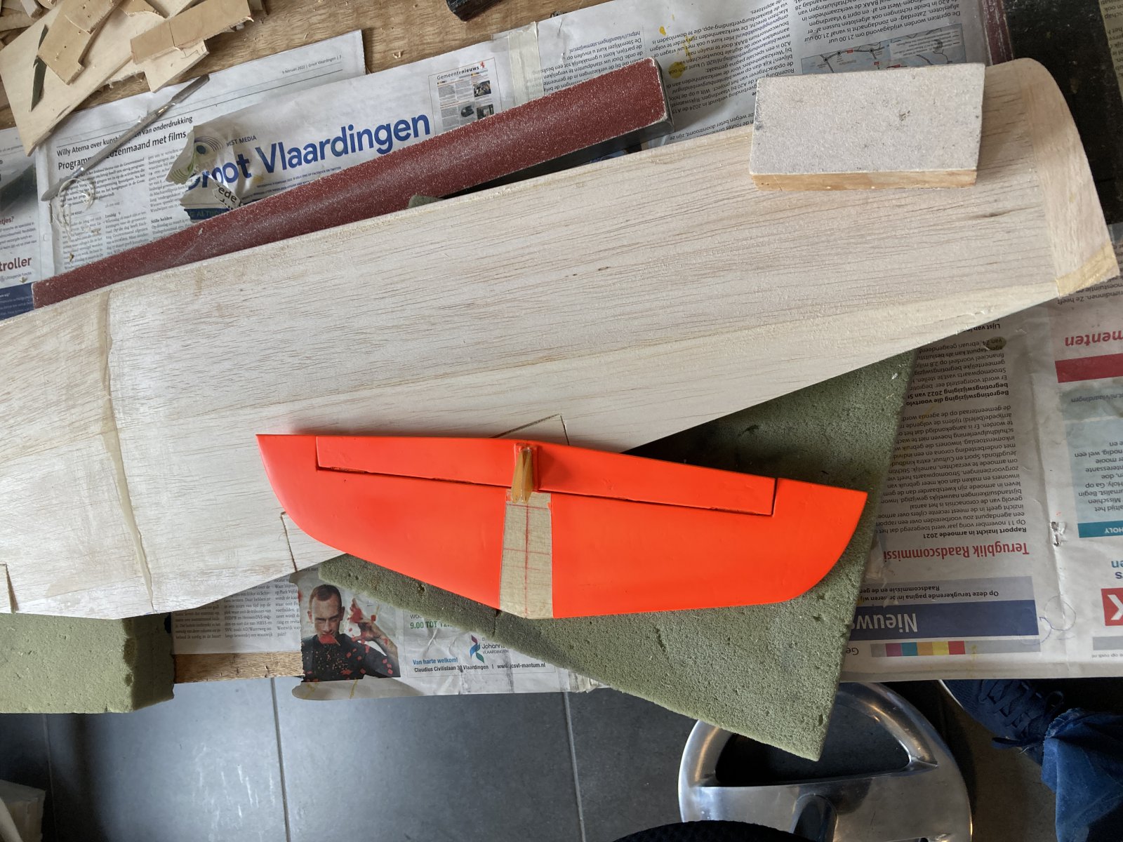

Lijnen op stabilo zijn er voor om tijdens het schuren controle te houden op de dikte.
Er gaat heel snel te veel af als je niet oppast.
Daarna G4 met 0,25 gr glasdoek om het zo licht mogelijk te houden.

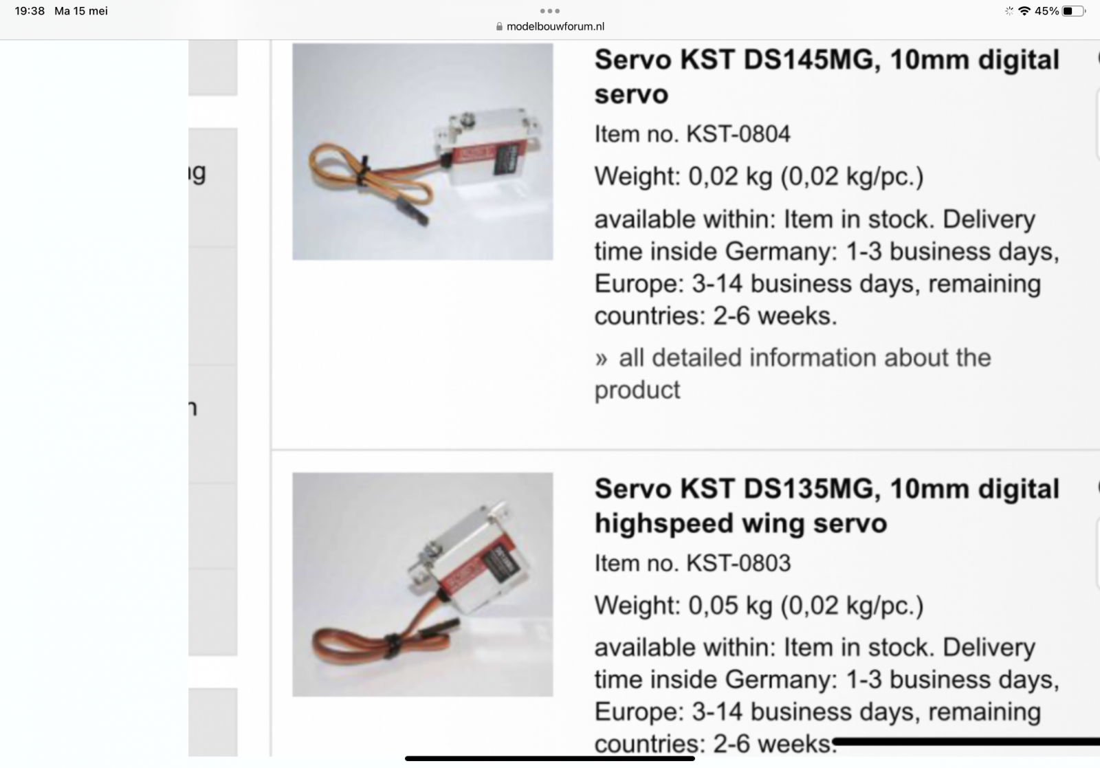

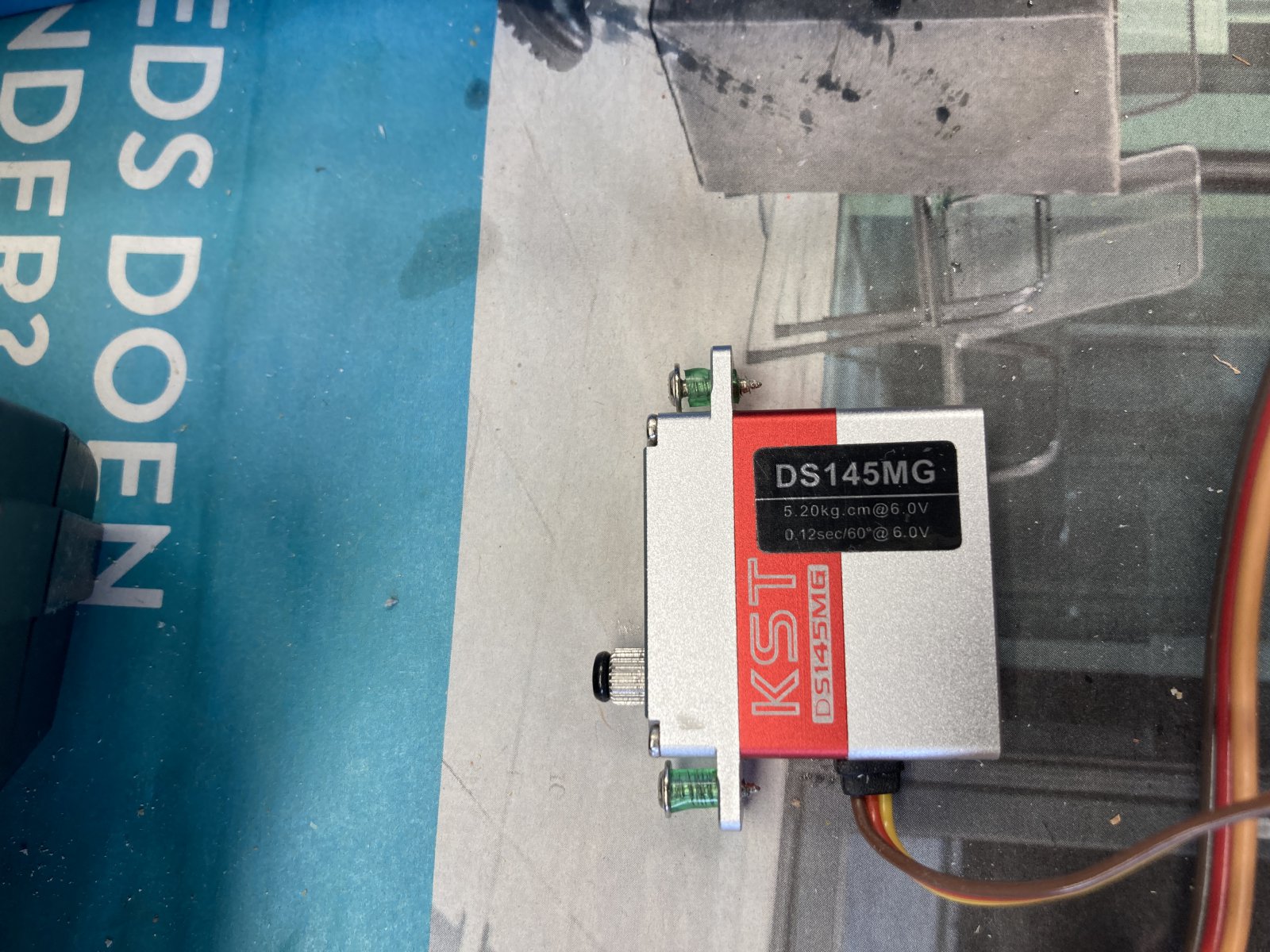

De keus is gevallen op KST servo’s
Klein maar fijn en er is een nieuwe dealer in Nederland SMT-RC.COM VOOR KST .
De DS135 voor de ailerons en de DS145 voor gas en elevator.

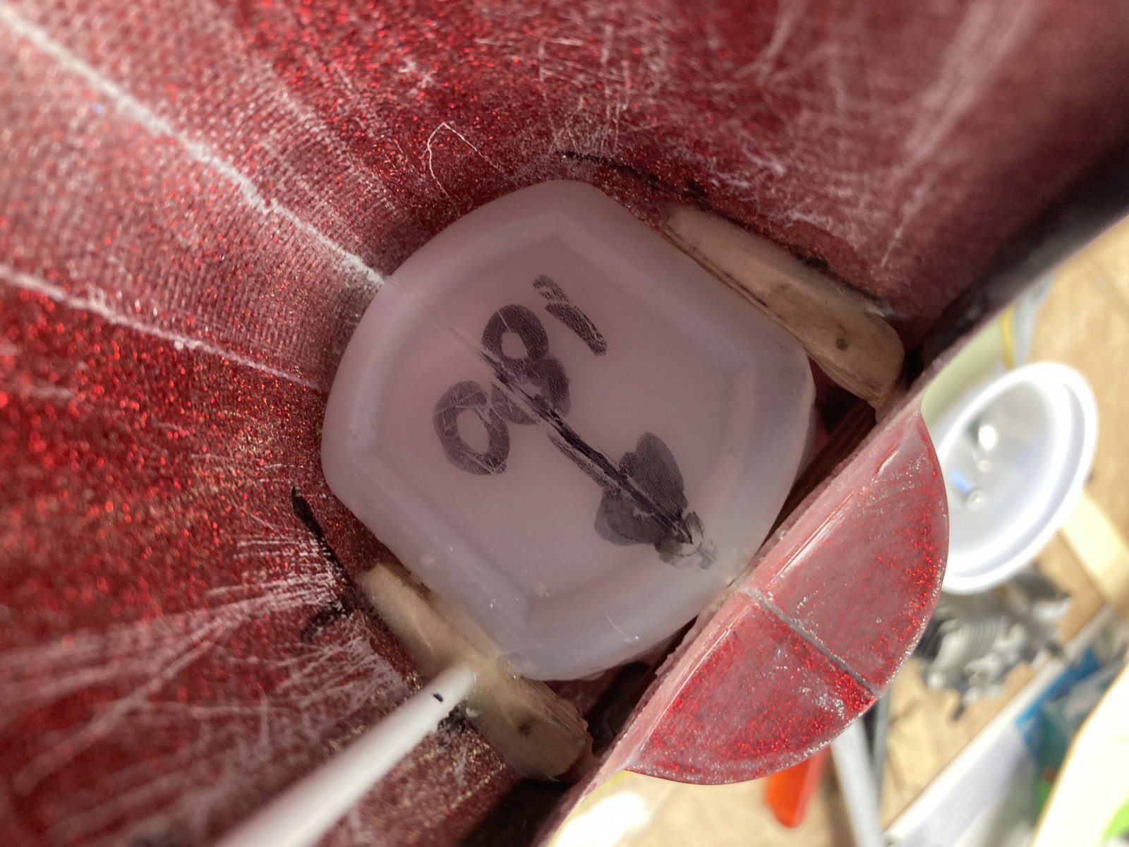

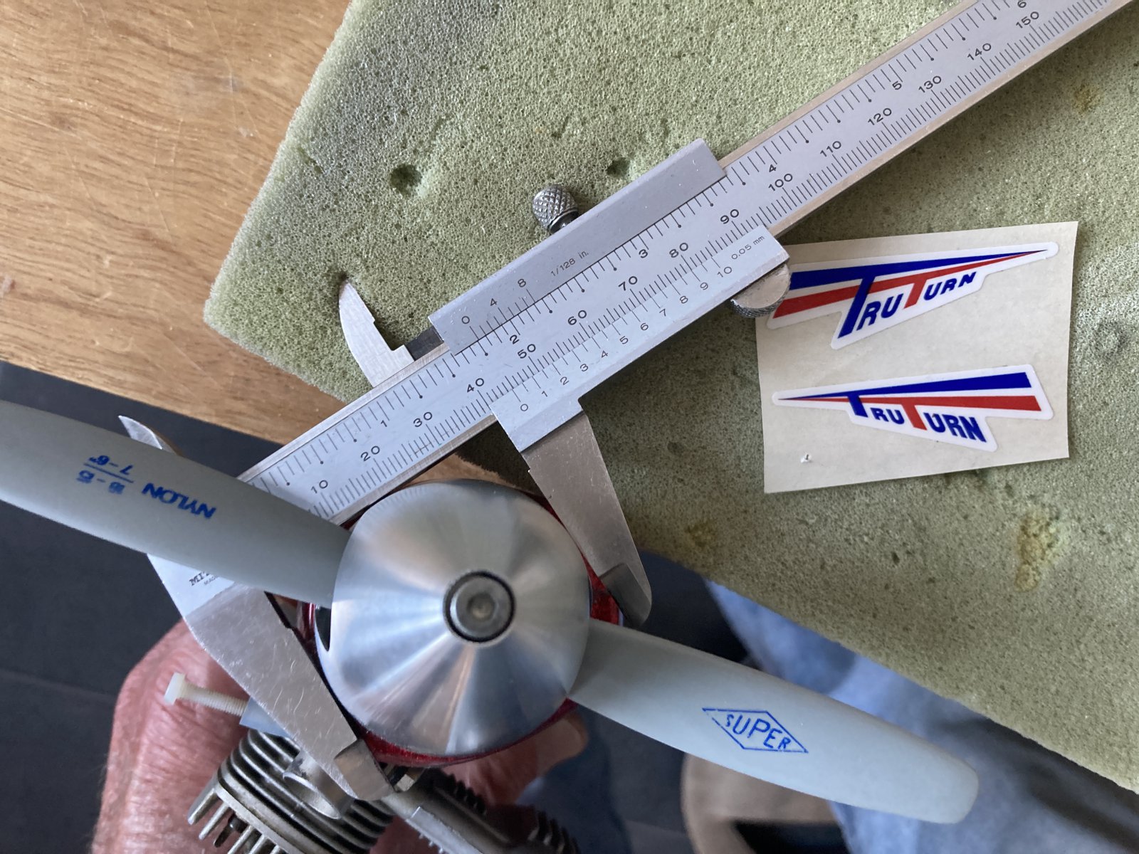

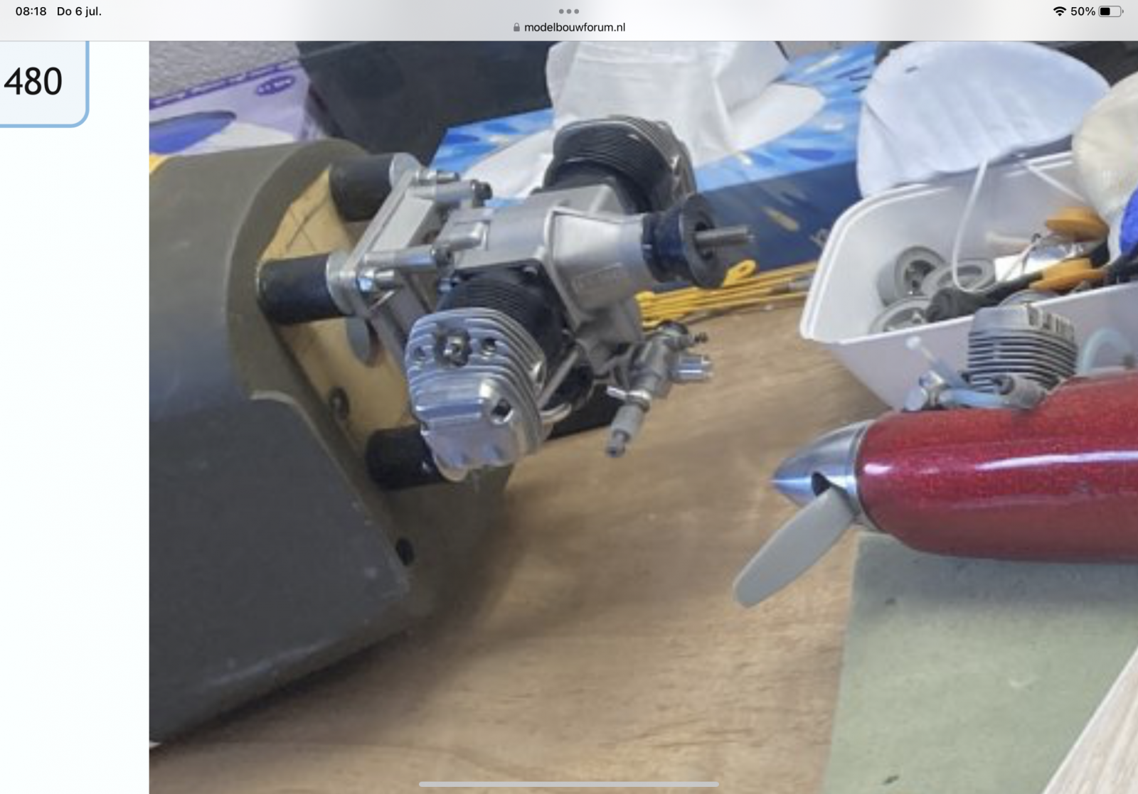

Hans, wil je eens lief zijn en voor mij de spinnermaat opmeten?
Dan kan ik kijken wat er voor electro aandrijving inkan.
Honderd jaar geleden heb ik de Stinger gehad maar kan me de maten niet meer herinneren.

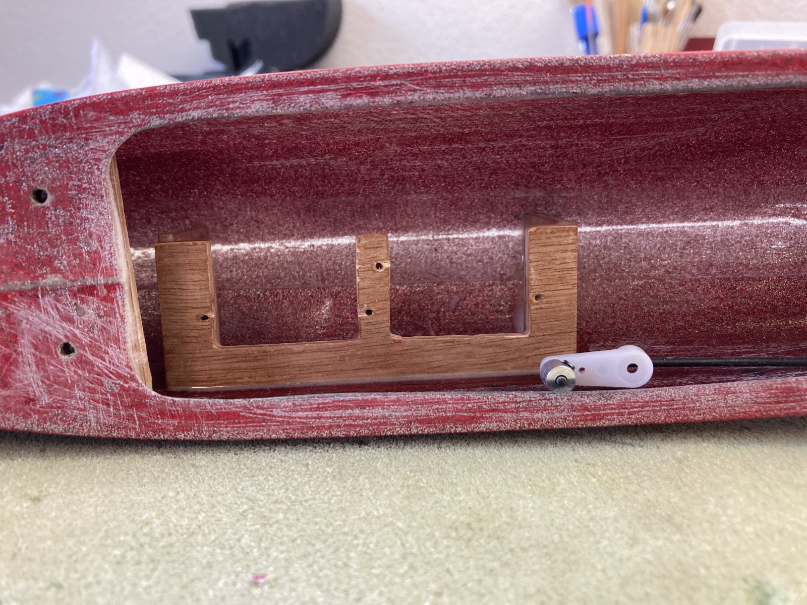

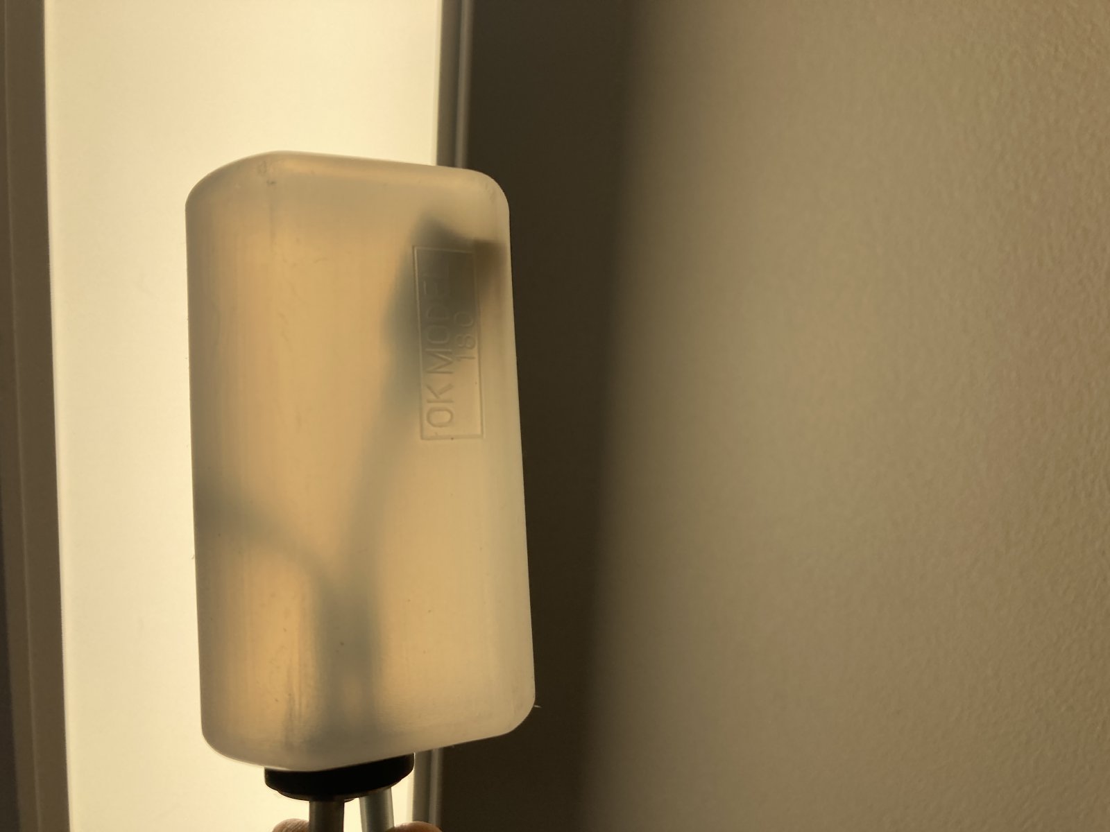

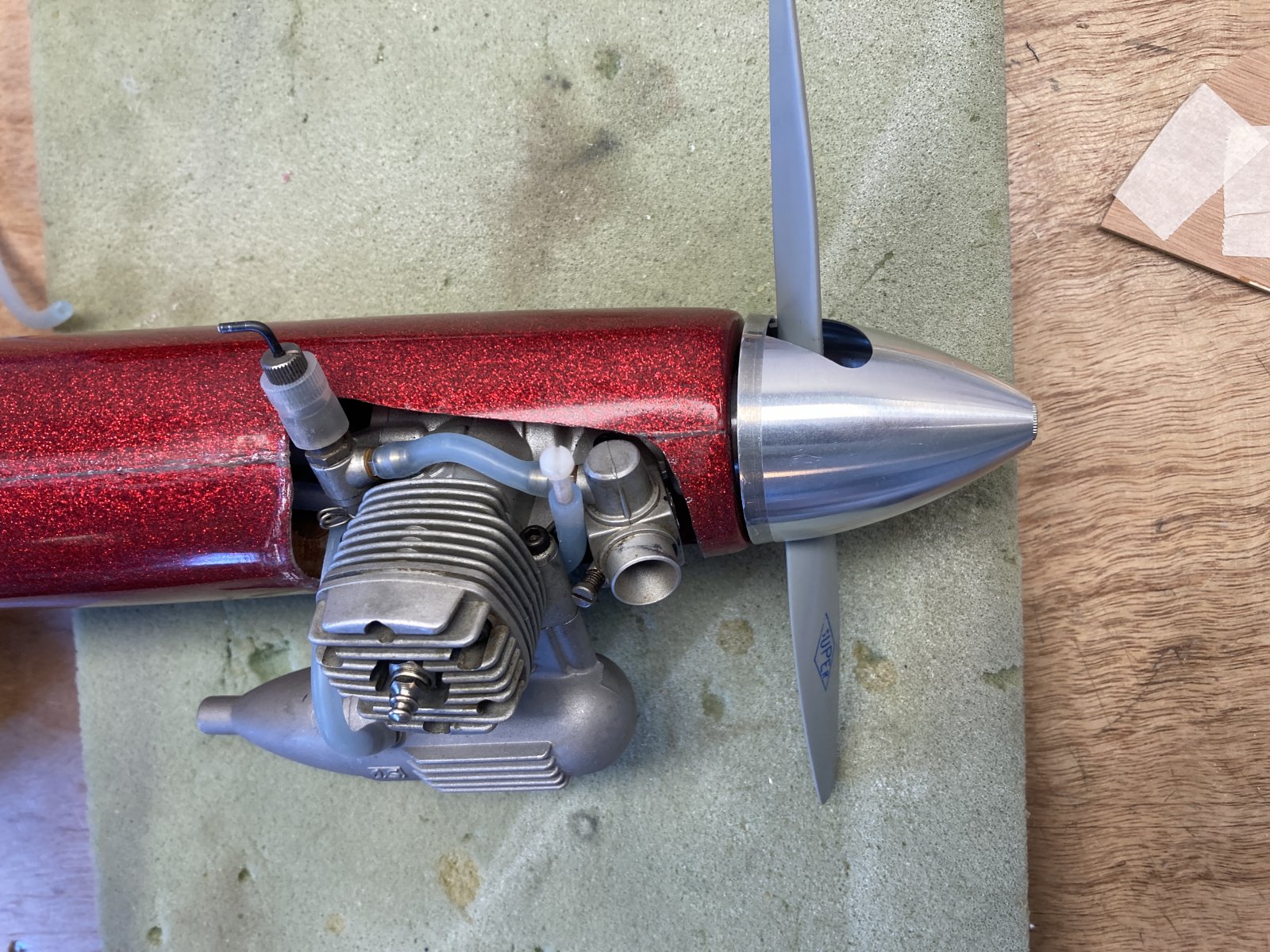

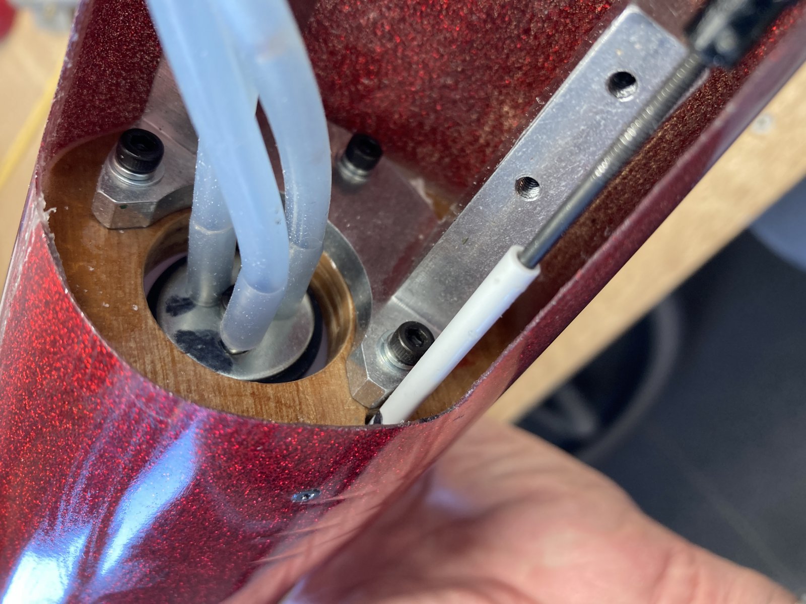

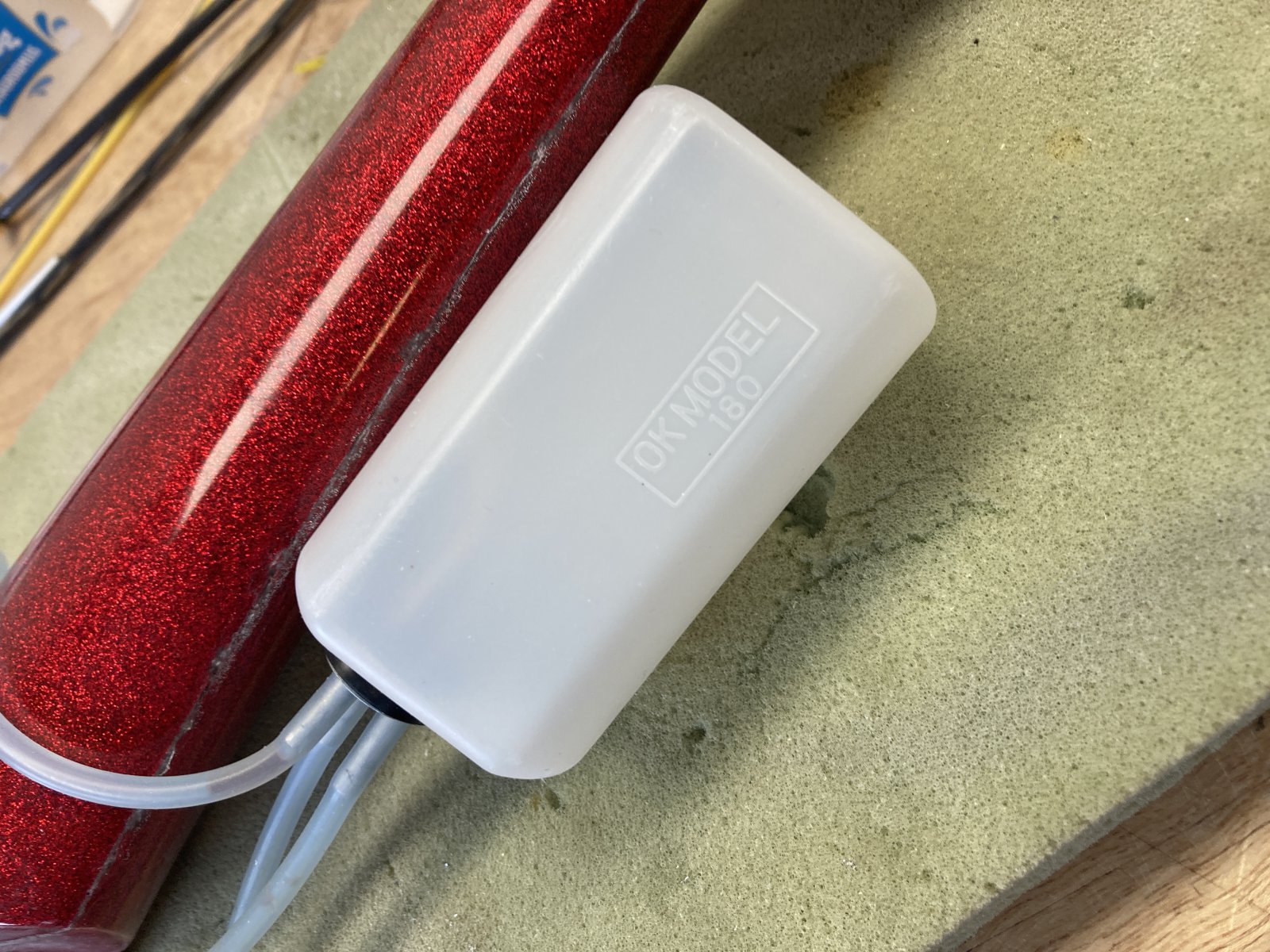

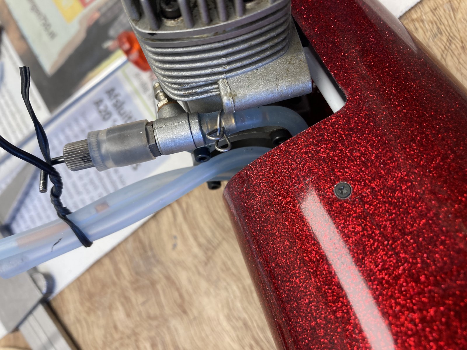

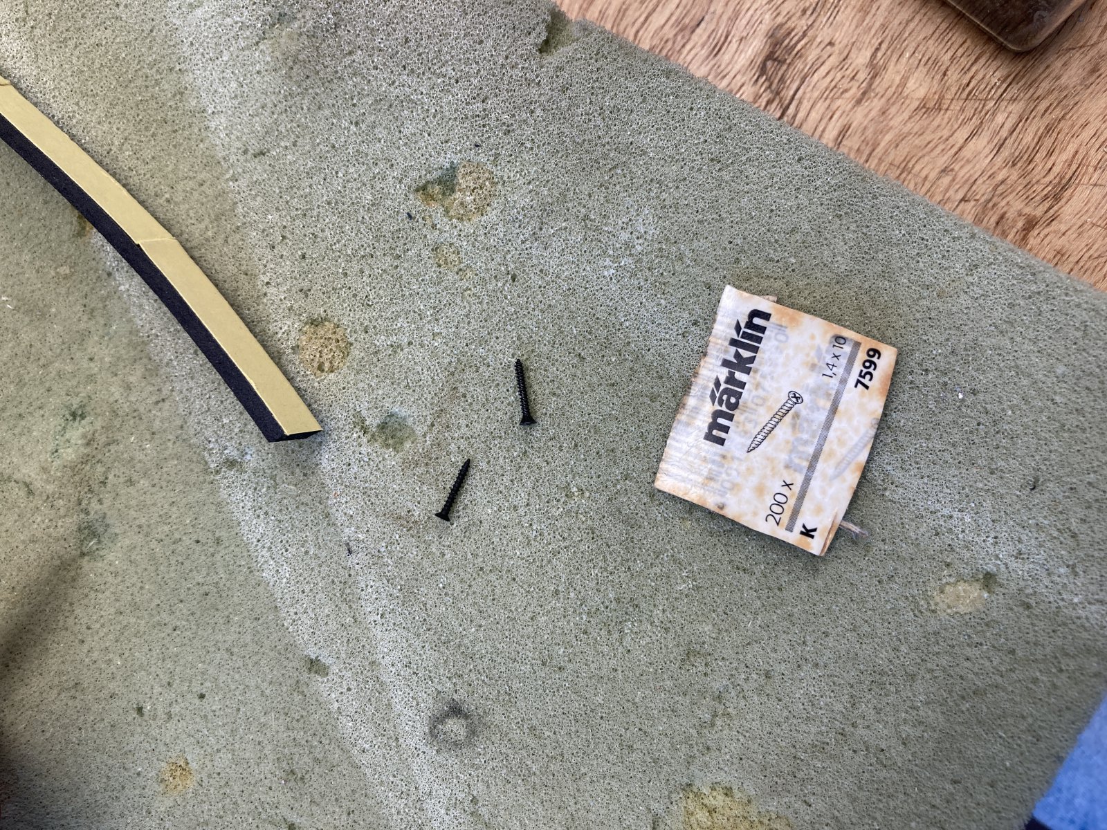

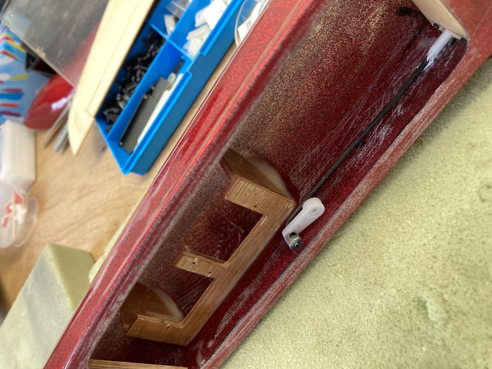

De tank past en aan weerszijde twee maal 3 mm multiplex “spanten “ vastgezet met UHU endfest en hier een3 mm multiplex schotje opgeschroefd met Märklin treinrails schroefjes.
en de OS zit weer op zijn plek.

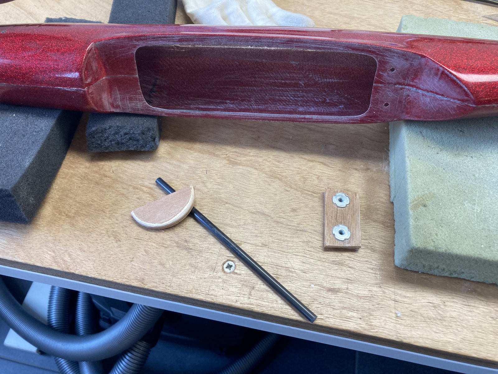

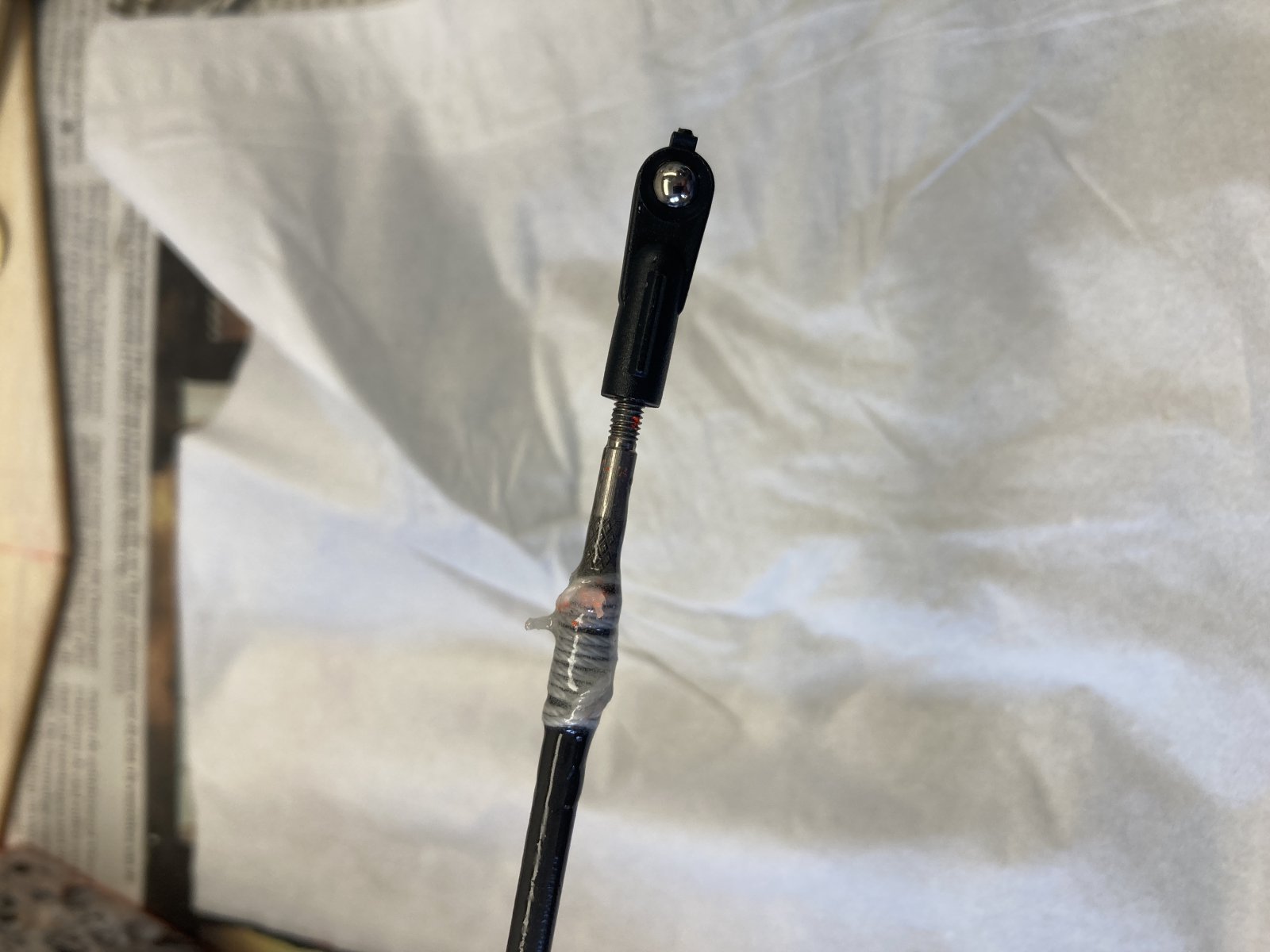

UHU plus en bindgaren tegen splitsen van carbon buisje.
Andere eind komt hetzelfde op de juiste lengte wanneer alles definitief gemonteerd is .

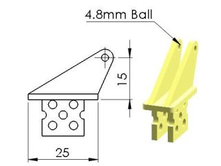

Nogmaals G4 na schuren en lijmen van de glasfiber SMT elevator Horn .

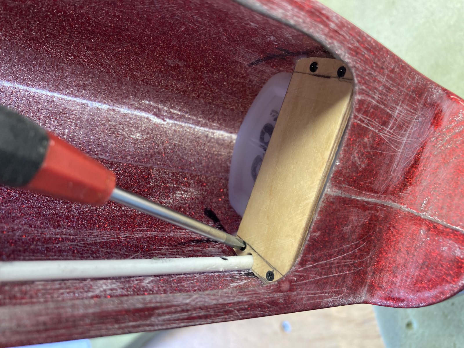

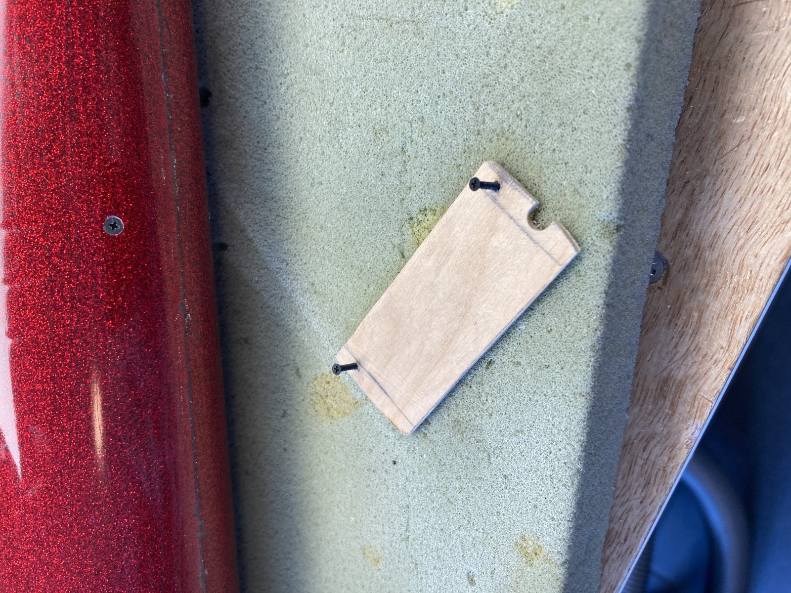

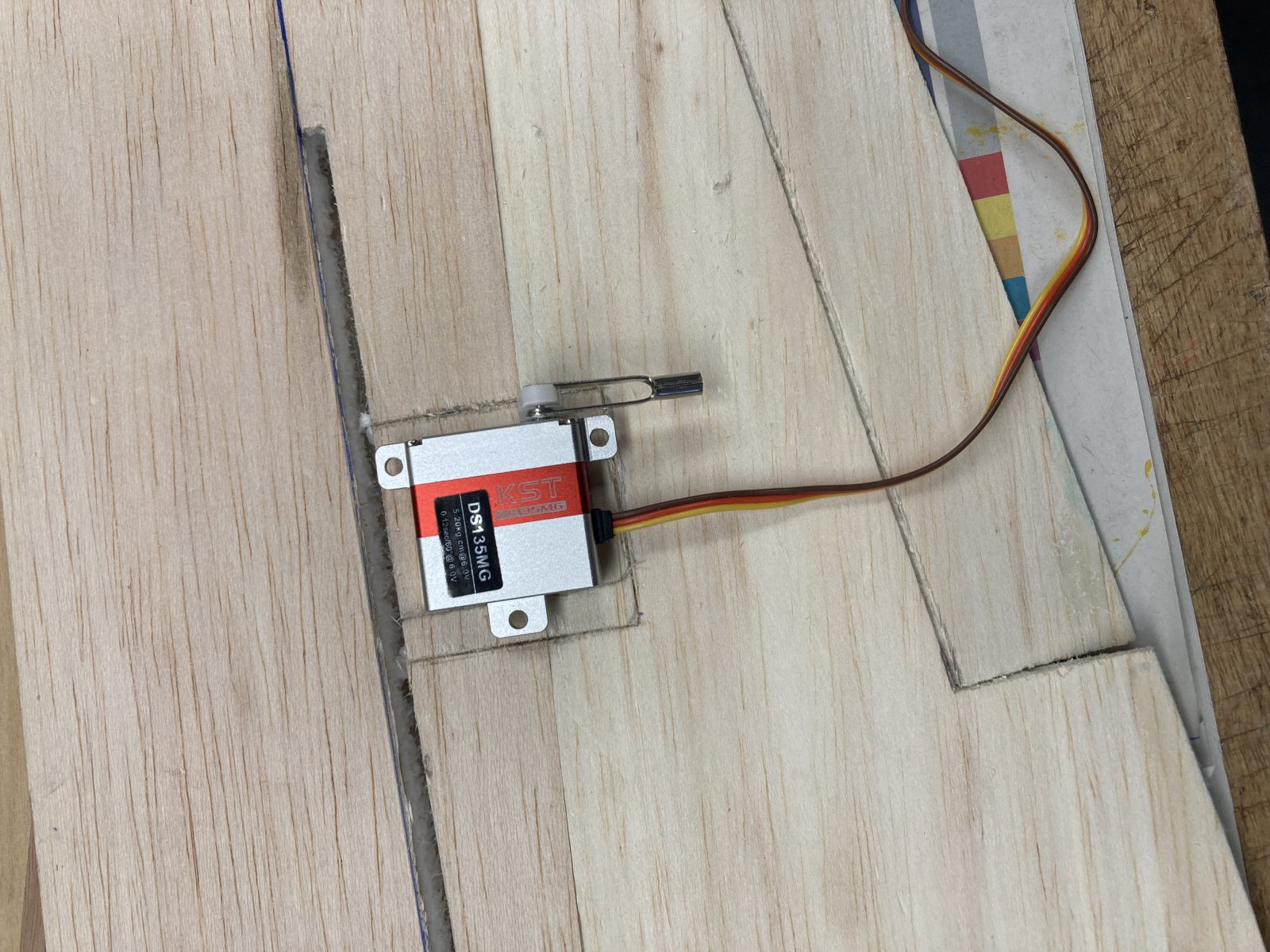

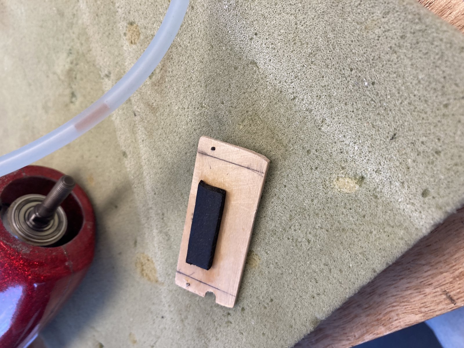

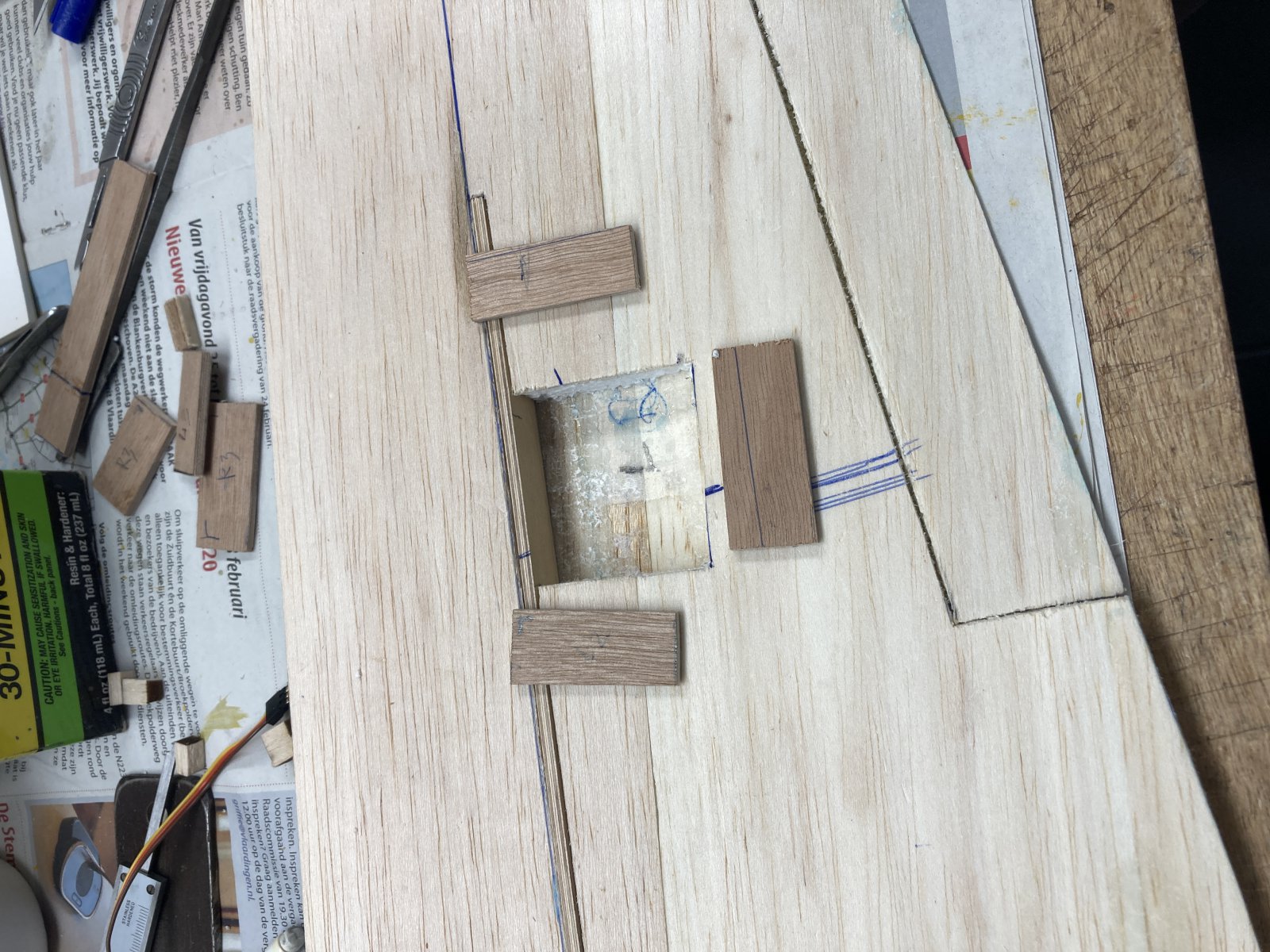

Dan kan de servo tray gelijmd worden wederom met UHU
Er zitten geen grommets bij wel schroeven en hier zit wel ruimte op.
Met kleine stukjes “luchtslang ” dit opgevuld en zit nu lekker stevig en toch iets flexibel vast.

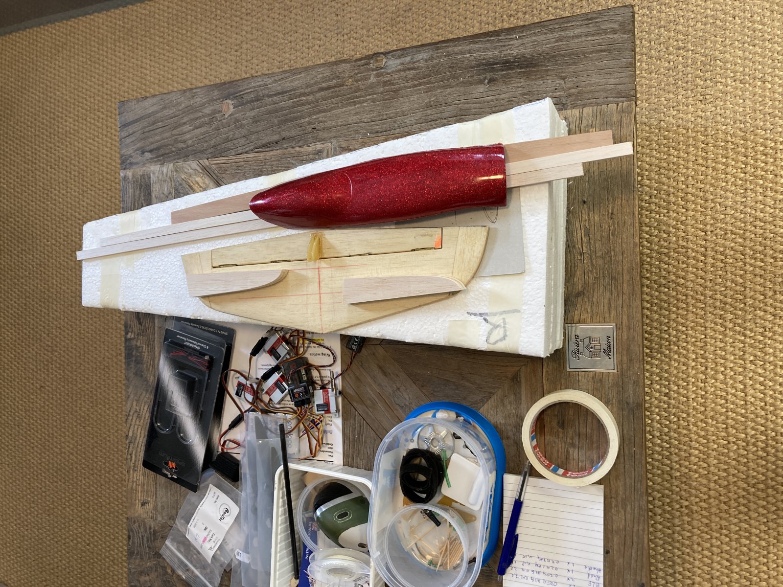

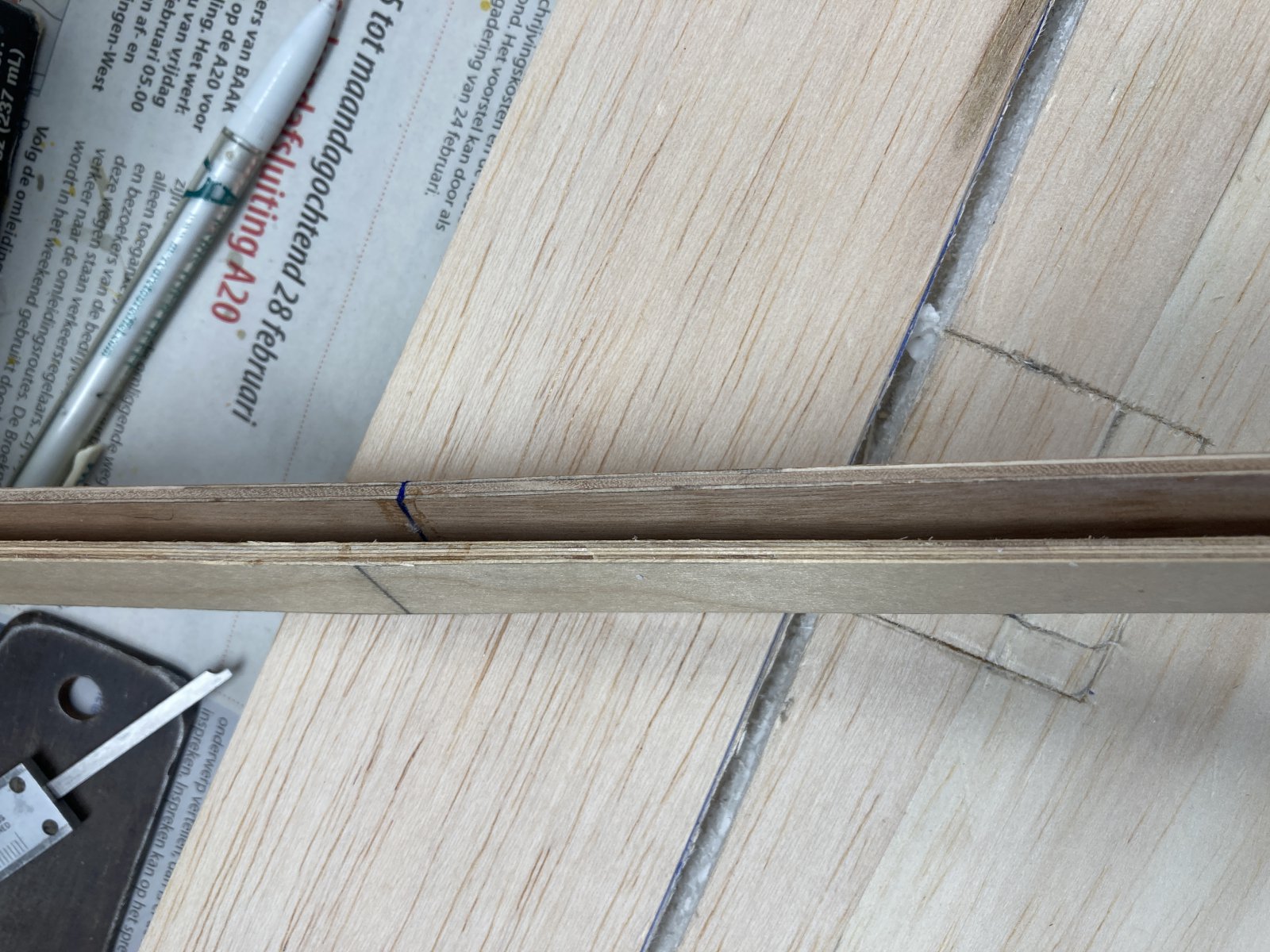

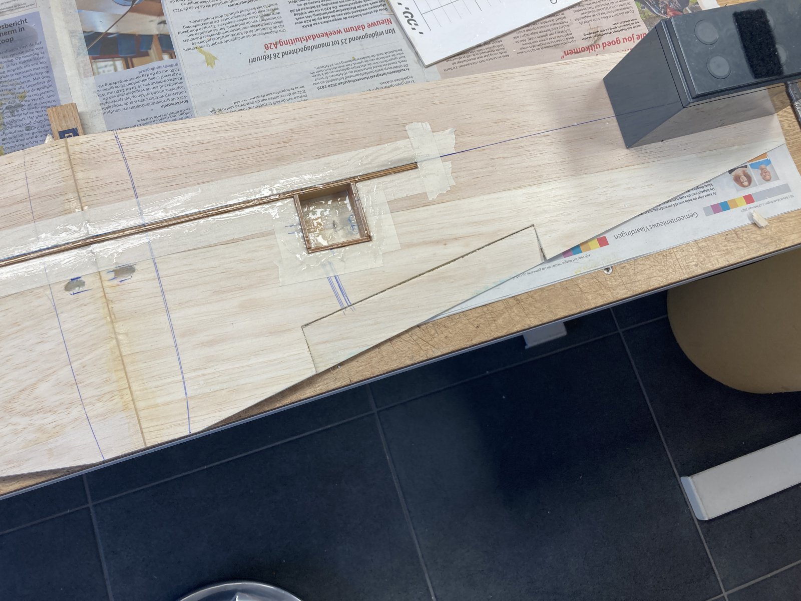

Met 5 min epoxy de twee helften gelijmd met de ligger los erin uitgelijnd.en dan zagen voor de servos
heb toch een berken multiplex met 5 laagjes genomen ipv 3 lagen ,,voor het gevoel veel sterker maar misschien wat overdone.

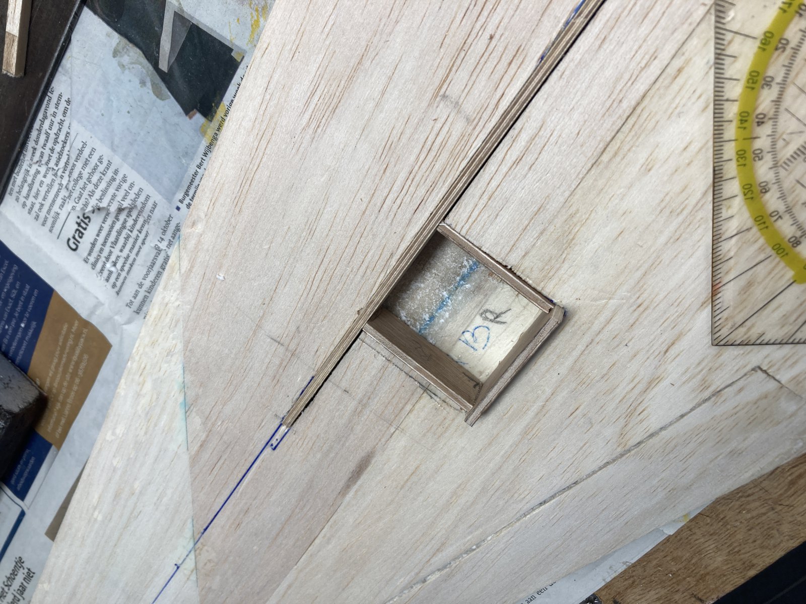

De servosnoer kanalen eve opengemaakt voordat de vleugelhelften aan elkaar Daan anders kan je ze niet meer vinden

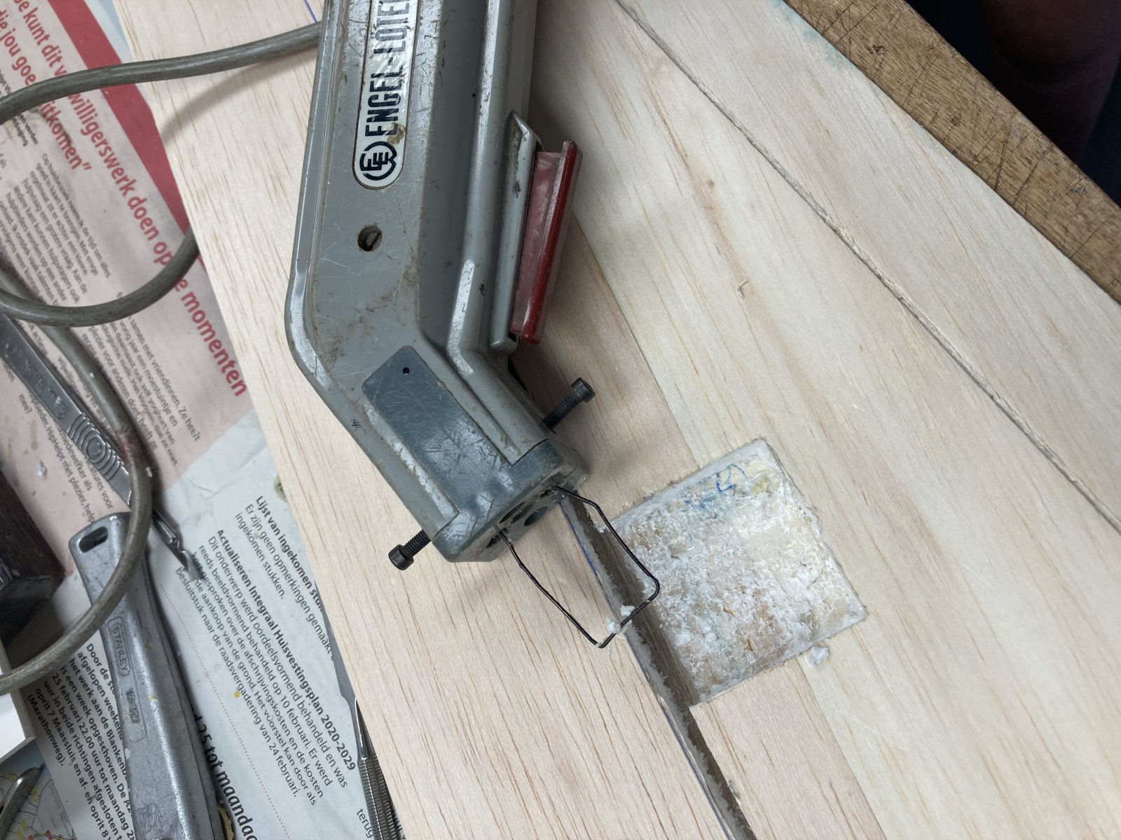

hiervoor gebruik ik een hele oude soldeerbout met een hardstalen draadje . Hiermee smelt het schuim er heel makkelijk uit.
Je kan allerlei verschillende draadjes buigen met verschillende diepte of breedte.

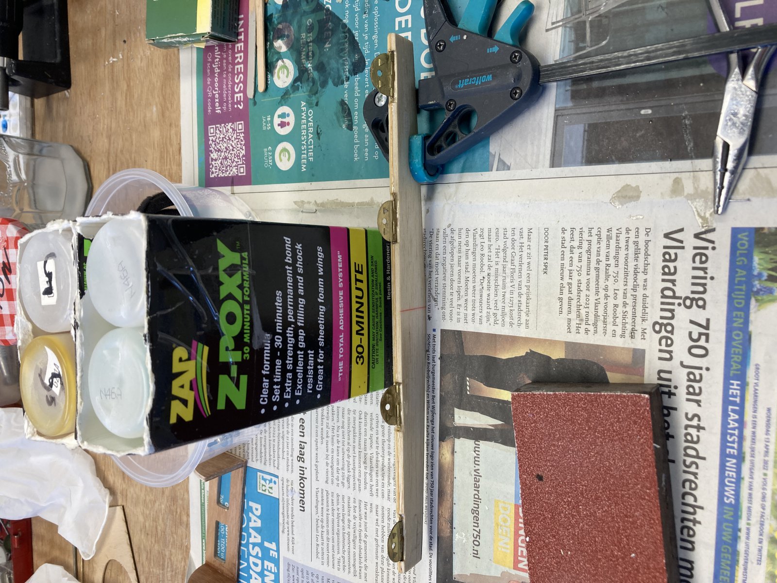

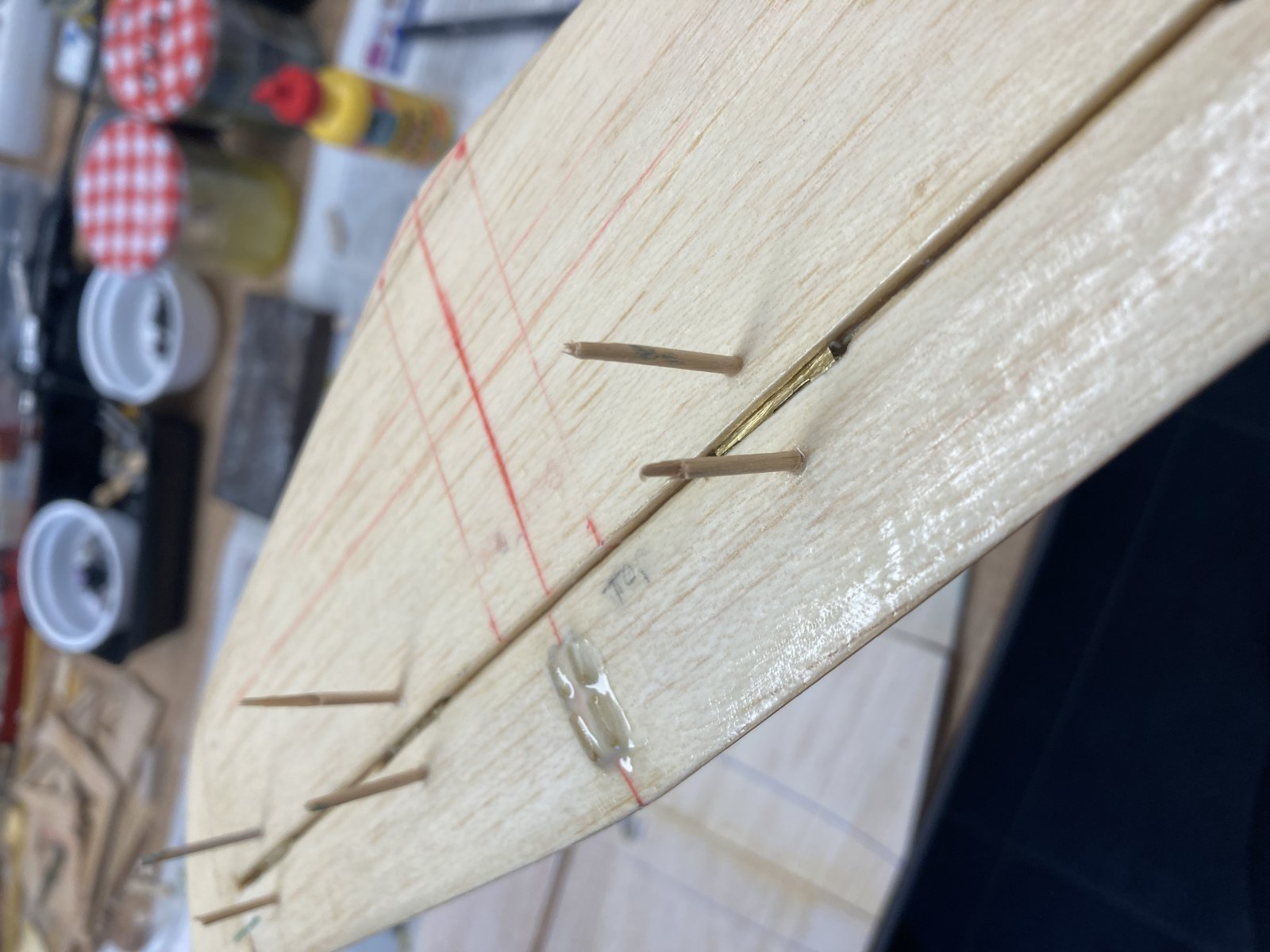

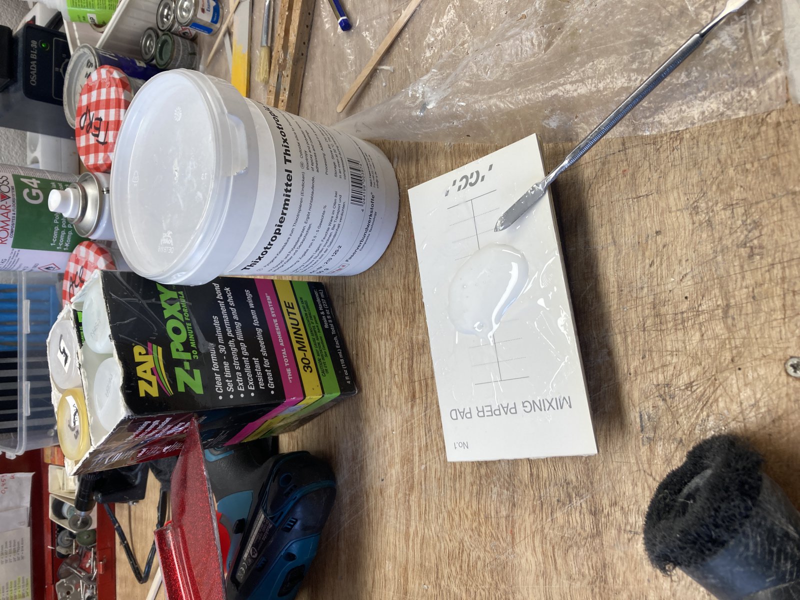

Afgeplakt en met ZAPP 30 min en tixothope poeder het geheel vastgelijmd.
Twee oude accu’s erop en in het midden ondersteuning en een nachtje laten uitharden.

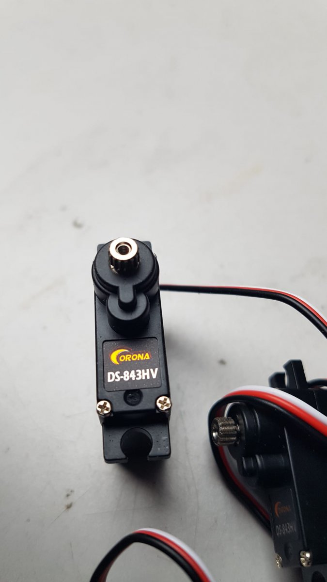

Je kan ook bij D-power kijken.
De servos die ik heb en goed zijn worden daar verkocht.
Het zijn Corona spullen maar worden onder de naam D power verkocht.
Ze kosten daar iets van 24 euro per stuk.
Ik weet het typenummer niet en mijn laptop ligt thuis en ik zit in een revalidatiekliniek zonder die laptop.
Maar het zijn miniservo's hv, dus kunnen ze op een 2s pakje.
EDIT: dit is hem maar ik heb ze in High Voltage uitvoering.
Verdere specs zijn gelijk, dus 4.8 kilo.
https://www.corona-rc.com/product/19.html

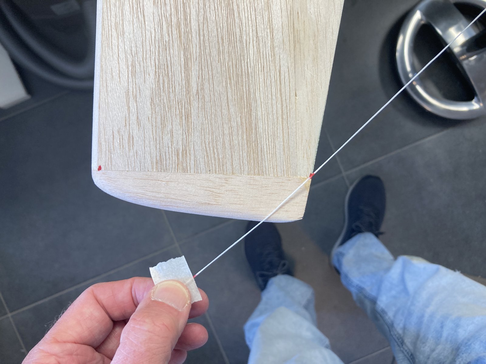

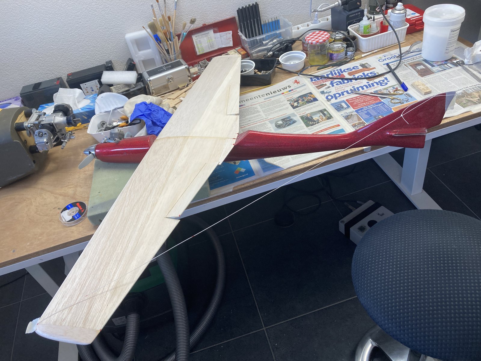

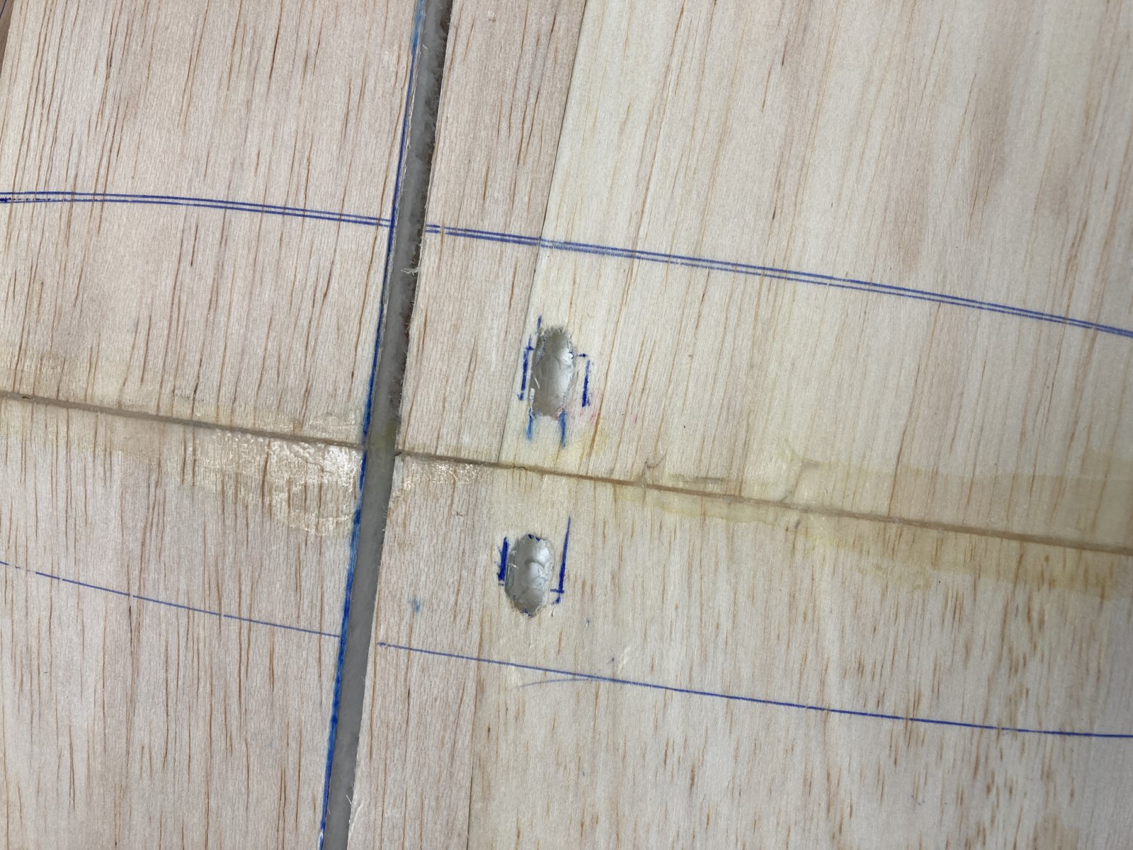

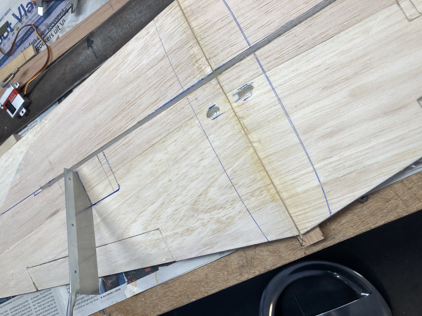

Op drie verschillende punten gemeten en de gaten voor de 3 mm bouten in de vleugel gemaakt.

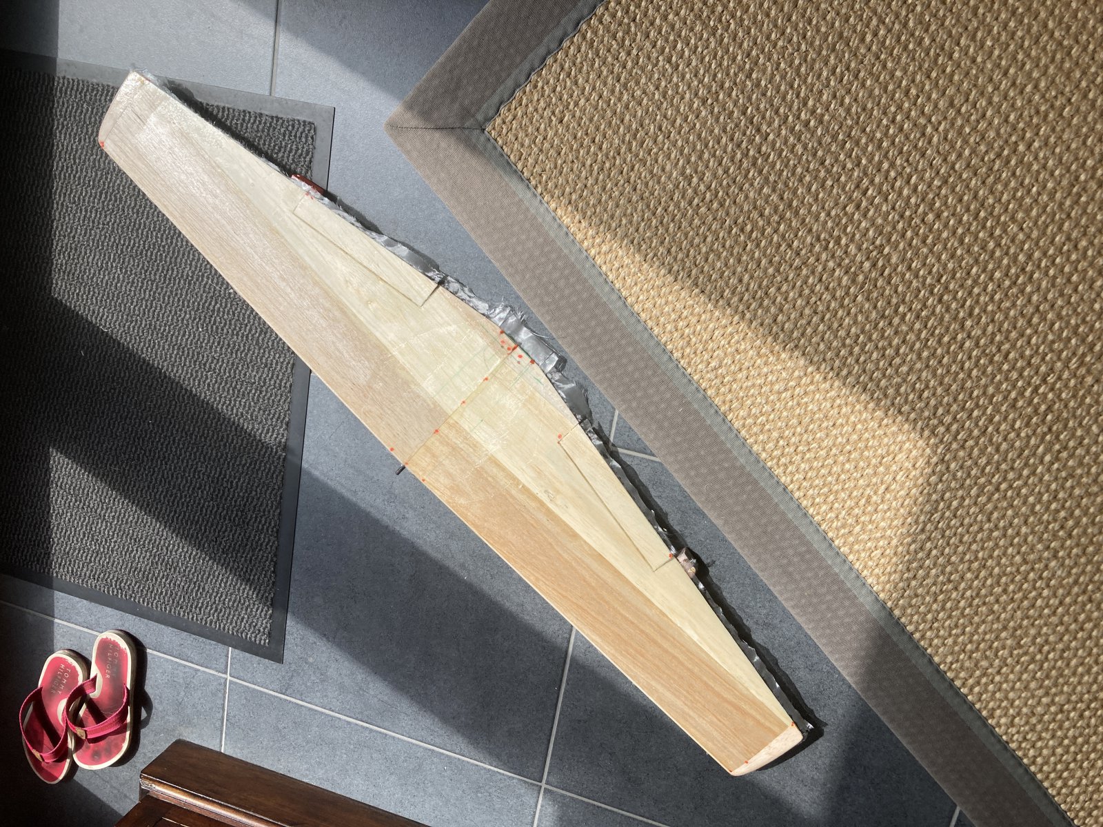

Nog een keertje fijn opgeschuurd en glassen met epoxy ipv G4
De witte piep lost op in G4 dampen dus dan maar iets zwaarder.
Lekker in het zonnetje laten doorharden
