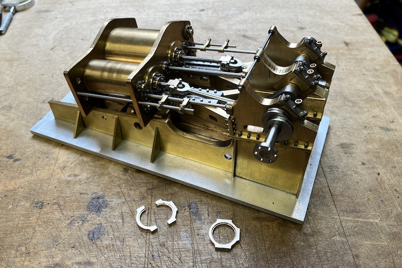

Stoommachine van raderboot Goethe.

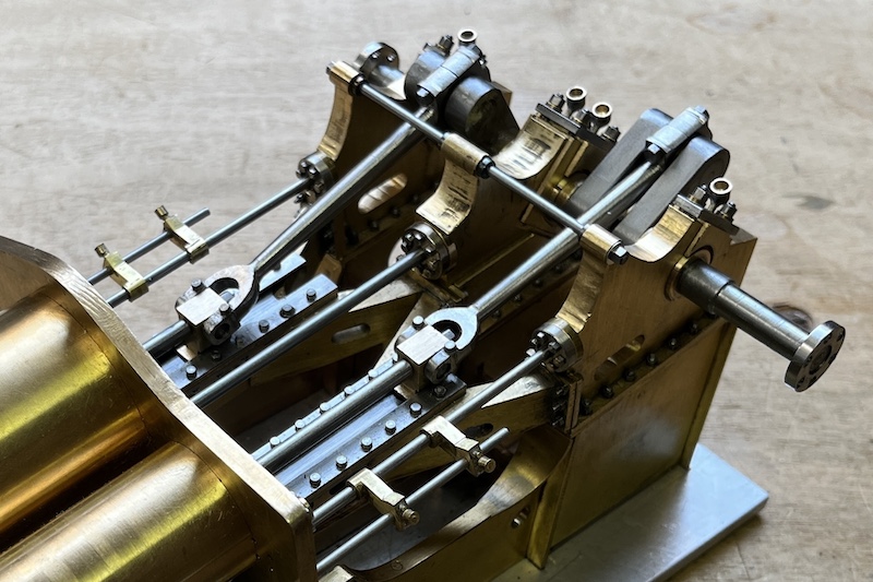

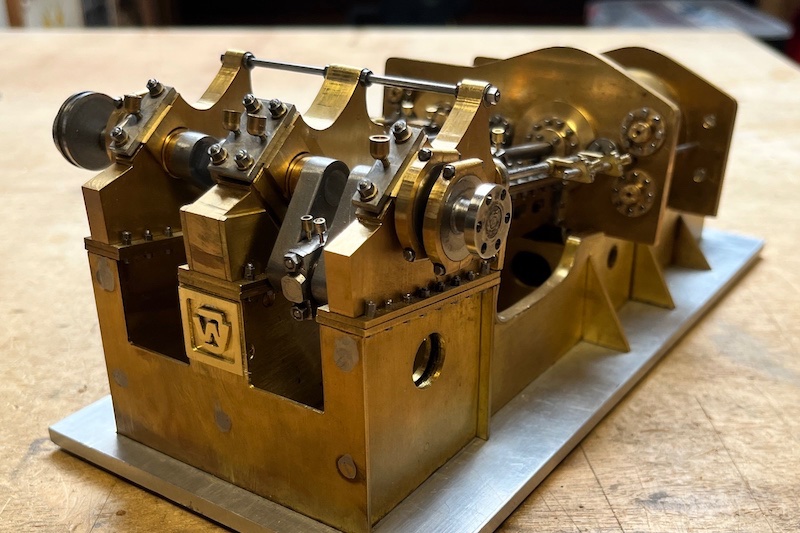

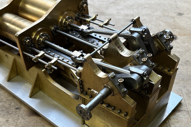

De 2e drijfstang gemaakt en gemonteerd. Bij het kruishoofd en de krukpen komen er per drijfstang 4 oliepotjes. Omdat deze tijdens de verdere werkzaamheden vrij kwetsbaar zijn monteer ik ze later. De volgende onderdelen worden waarschijnlijk de excentrieken. De komende tijd wil ik mijn andere modellen, die meegaan naar de tentoonstelling i.v.m. het 75 jarig bestaan van onze modelbouwclub, ook nakijken.

Dankjewel Ruud. De drijfstangen maken was een taai karwei. De eerste is gemaakt uit een stuk rond 18 en de tweede uit rond 22. Het draaiwerk gaat best goed maar het frezen van RVS vind ik altijd tegen vallen.
