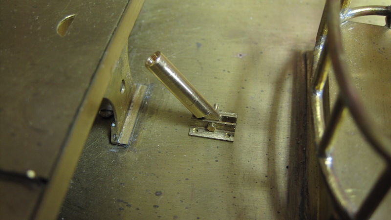

Stoomsleepboot Maarten

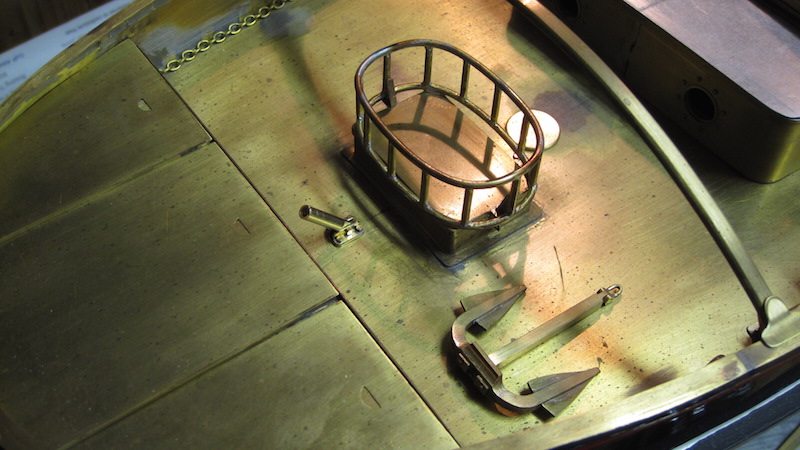

Na het solderen en monteren van de scharnieren is de toegeng tot het achteronder gereed.
full
Groeten, Jan.

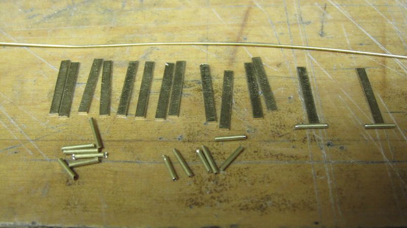

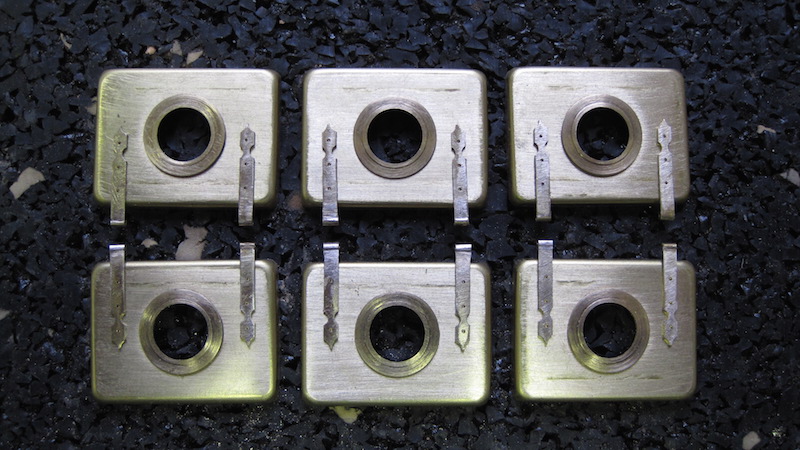

De losse delen van de scharnieren voor het solderen.

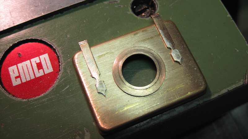

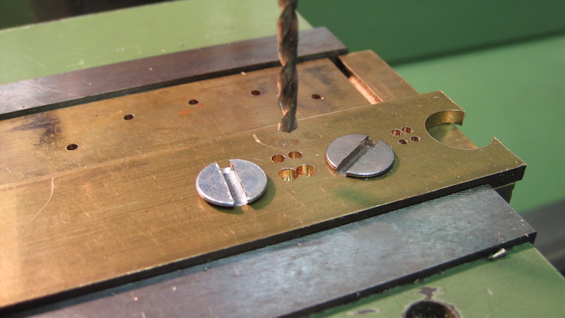

Om de scharnieren van de machinekamerkappen allemaal hetzelfde te maken een boormal gemaakt. Aan de onderkant een sleuf gefreesd 0,1 mm minder diep dan de dikte van het scharnier om ze te kunnen klemmen.

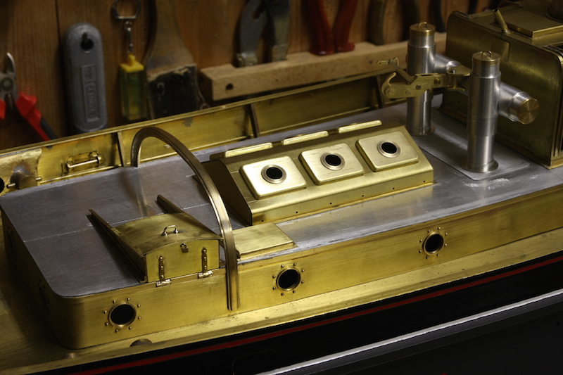

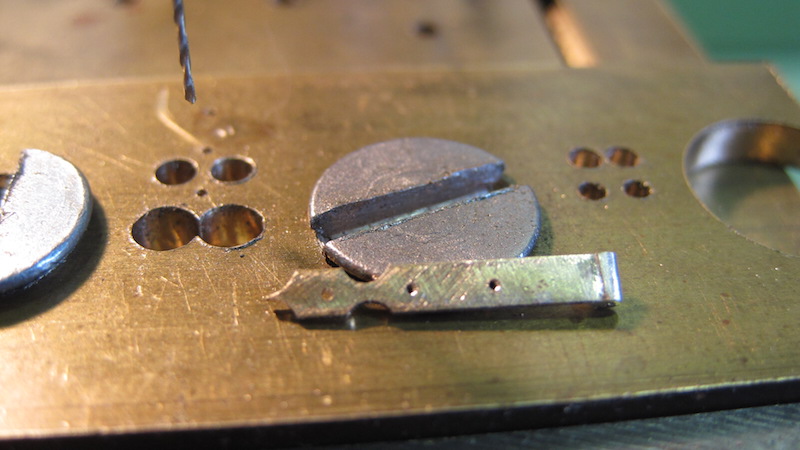

Vandaag, in de vorm van het boren van 36 halve mm gaten, de werkzaamheden afgerond aan de scharnierdelen die aan de machinekamerkappen worden bevestigd.

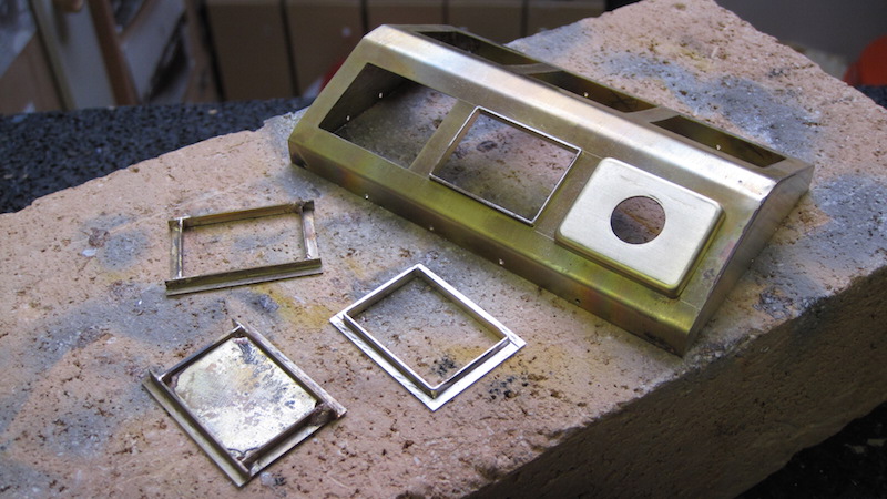

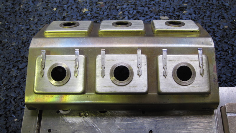

Diverse delen gesoldeerd t.b.v. de machinekamerkappen.

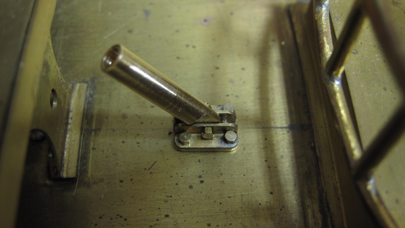

De vlaggestokhouder gereed en gemonteerd.
