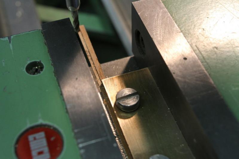

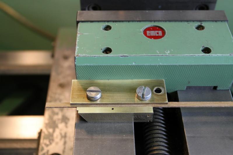

Hout bewerken op een metaaldraaibank is waarschijnlijk niet zoals het hoort. Toch heb ik met een oud freesje en een hulpstuk de latjes gefreesd om de stuurhutramen van te maken.
full
full
full
Groeten, Jan.
Ik heb met veel plezier en rode wangetjes het hele project gelezen. Perfect & complimenten.
Zolang je hem maar goed schoonmaakt is er nix loos, anders vreten de zuren in het hout je bank aan, vooral de hardhout soorten zo heb ik het tenminste ooit geleerd.
Maar nix dan lof over deze bouwwijze!!
Bedankt allemaal voor de leuke commentaren.
Ik ga er ook van uit dat het met de draaibank wel goed zit als je alles goed schoonmaakt.

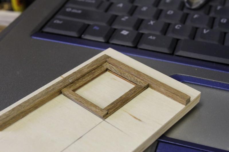

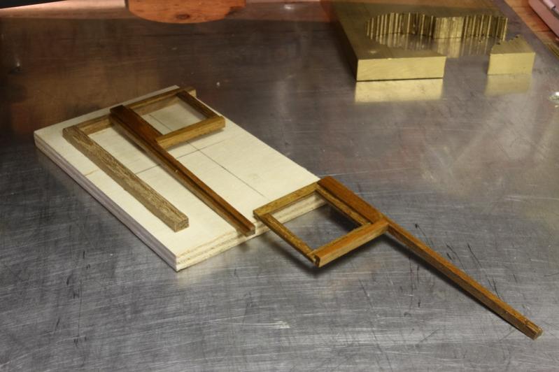

Vandaag de voorste ramen van de stuurhut gelijmd. Valt niet mee om van zoveel losse deeltjes een mooi haaks raam te lijmen.
full
De buitenste ramen open.
Alles van de stuurhut staat nog los dus de nu nog zichtbare kieren verdwijnen hopelijk ooit.

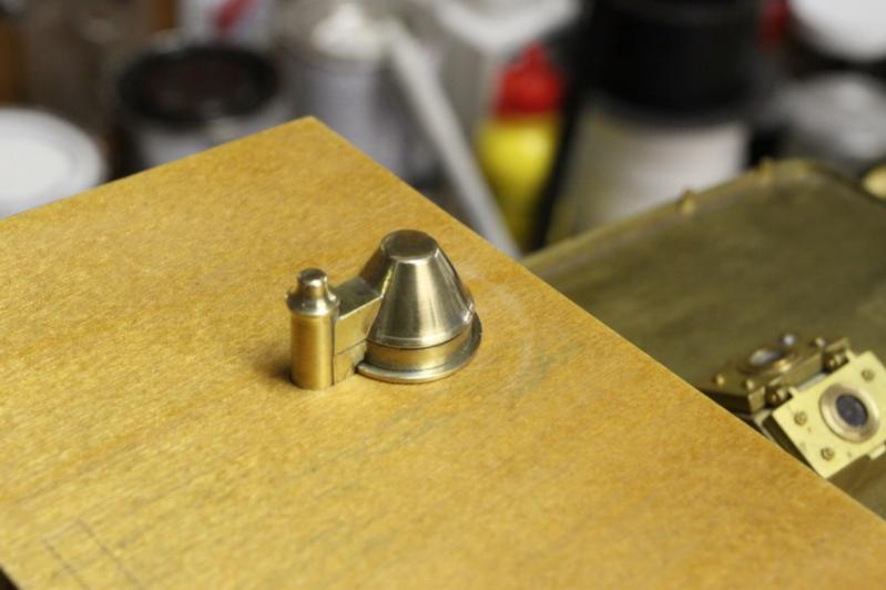

kompas gemaakt.
Jan is dat massief of plaatwerk?
Als het plaat is, hoe dik is dat en is het dan gesoldeerd, koud tegen elkaar of met een lip/joggel?
Ik heb nog een aantal petroleum-navigatielichten op mijn verlanglijst staan.
Hallo Harm.
Het kompas heb ik gemaakt uit massief messing en is opgebouwd uit 5 stukken.
Het bovenste deel is met een soevereinboor uitgeboord, het onderste aan beide kanten uitgedraaid om een dun randje over te houden waartegen de foto gelijmd is.
Het verbindingstuk tussen kompas en verlichting is opgebouwd uit vierkant buisprofiel.
Verlichting uit 5 mm rond.
Gesoldeerd mer zilver.
Groeten, Jan.

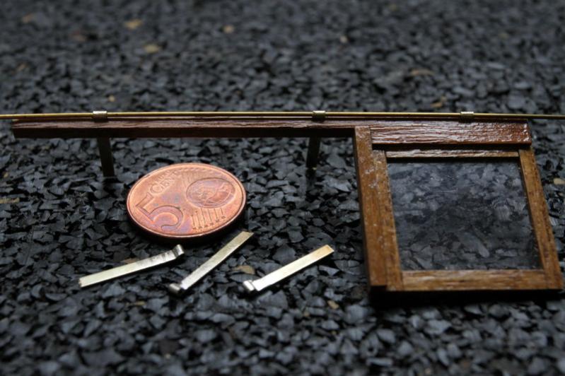

Voor de meeste bouwers waarschijnlijk ten overvloede maar om de gaatjes in de riempjes te maken heb ik de punt van een injectienaald afgeslepen. Daardoor had ik een holpijpje met buitendiameter van 0,6 mm. De riempjes zijn gesneden uit 0,15 mm isolatietape.

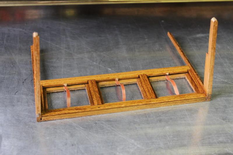

Ook de zijramen voor de stuurhut zijn gereed. Nu alles nog aan elkaar lijmen. Voor het zover is nog wel de voorbereidingen treffen voor de deurscharnieren.

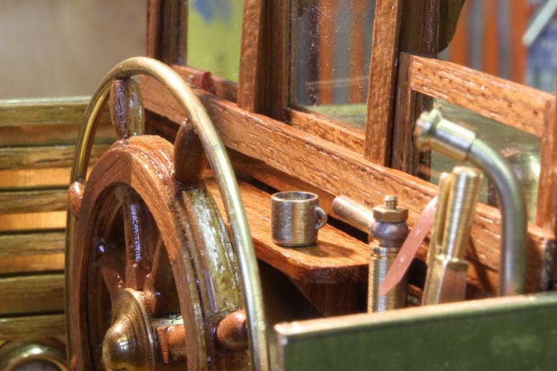

Ik werd er op gewezen dat er wel een koffiemok in de stuurhut hoorde.
full

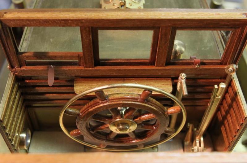

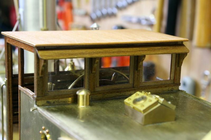

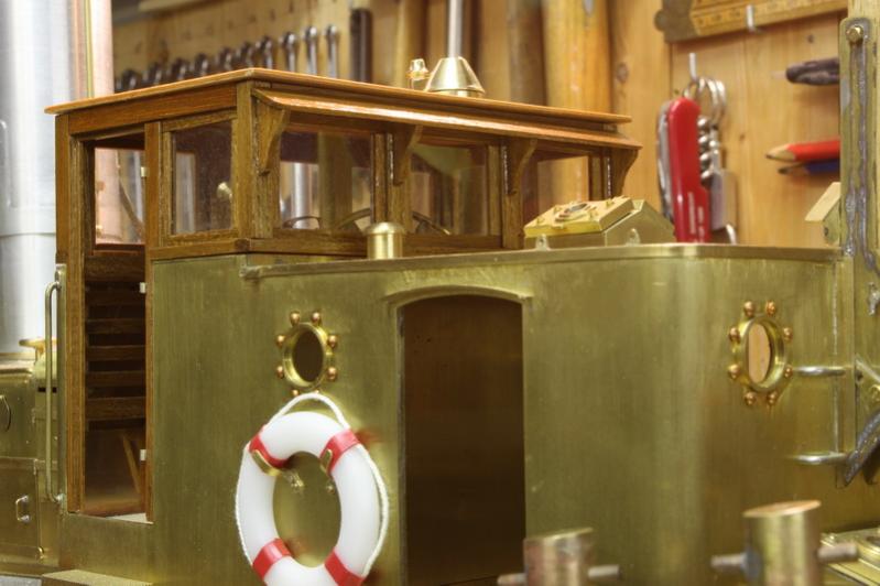

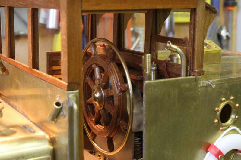

Alle stuurhutdelen die gereed zijn op hun plaats gelijmd. Het stuurhutdak blijft afneembaar om overal nog enigszins bij te kunnen.
full
full

wat een MOOI schip is dit geworden !!!!! Maar even een vraagje hoe ga je hem schoonmaken (want er komt altijd wel wat stof op je schip)
