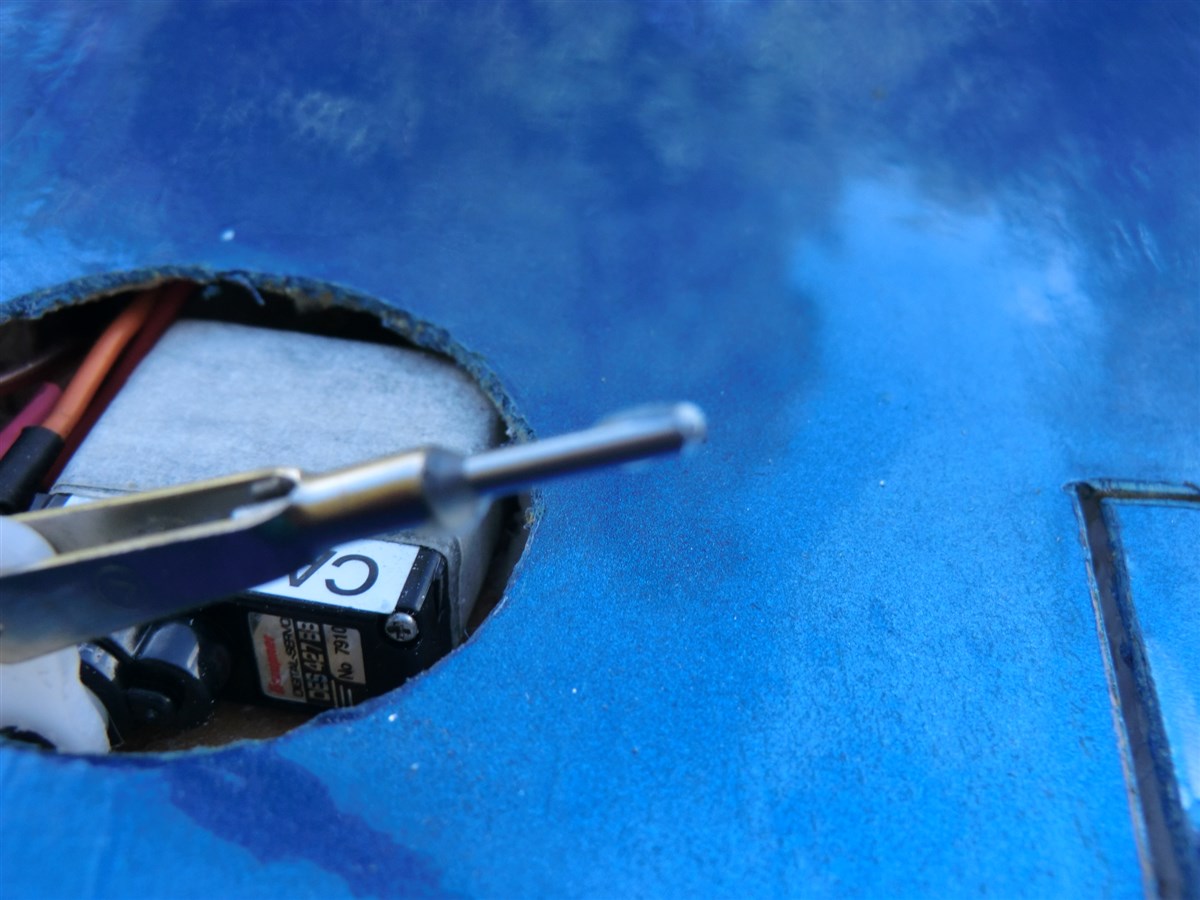

    Servokabels er doorheen getrokken en ze komen er aan de bovenkant van de vleugel uit (laagdekker).
    [​IMG]
    Beetje ruimte gemaakt in de vleugel (met de soldeerbout) om de servo een beetje naar binnen te schuiven zodat hij ruimte heeft voor de hevel.
    [​IMG]
    Even passen
    [​IMG]
    En van de laatste handeling ben ik vergeten foto's te maken, het sleufje maken voor de roerhevel.
    Maar alles staat haaks op de scharnierlijn, dus de servo en de hele aansturing.
    Ik heb met een 1mm boortje een sleufje gemaakt en dan de hevel erin verlijmd met UHU Endfest 24H.
    Dat betekent dus nu weer 24 uur wachten.
    Morgen verder, dan komt de aansturing en ook de bevestiging van het kielvlak en vleugel aan de orde.

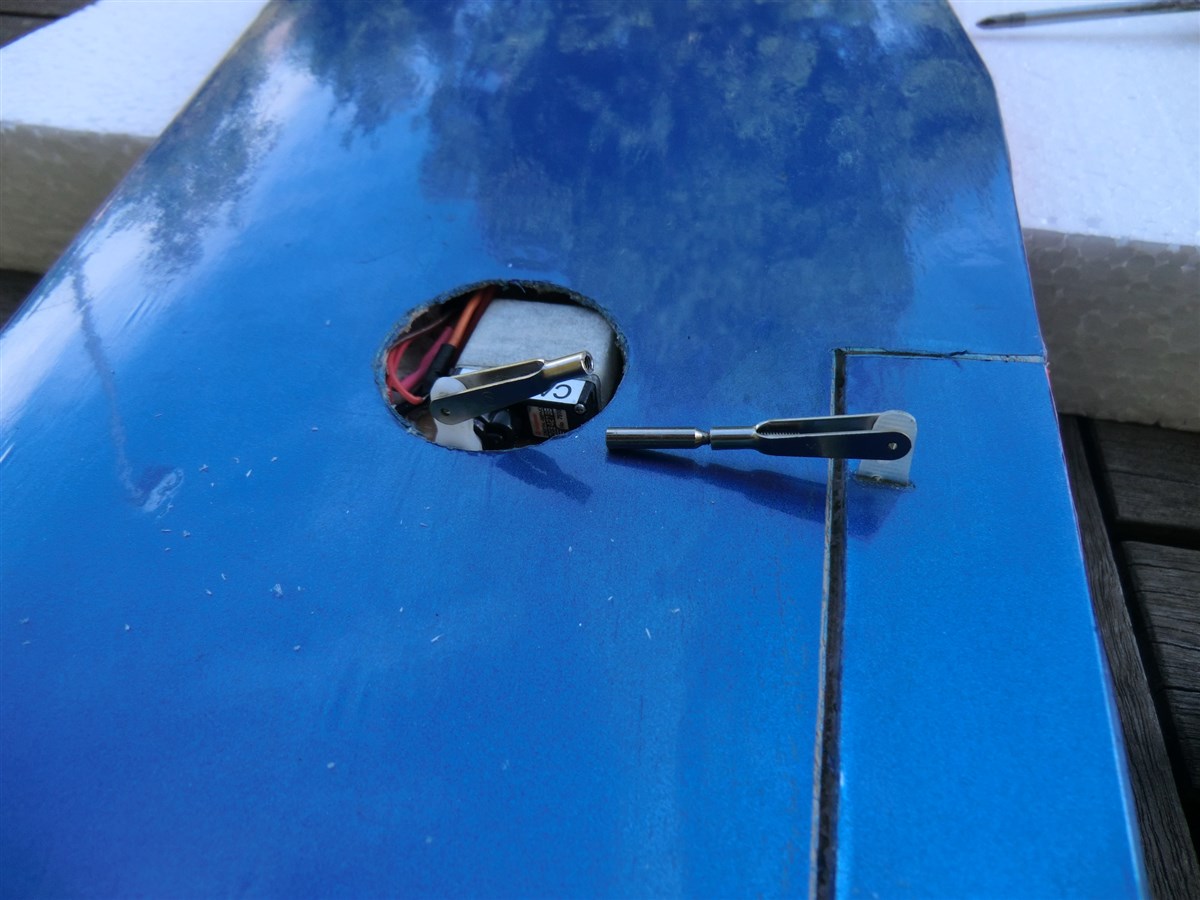

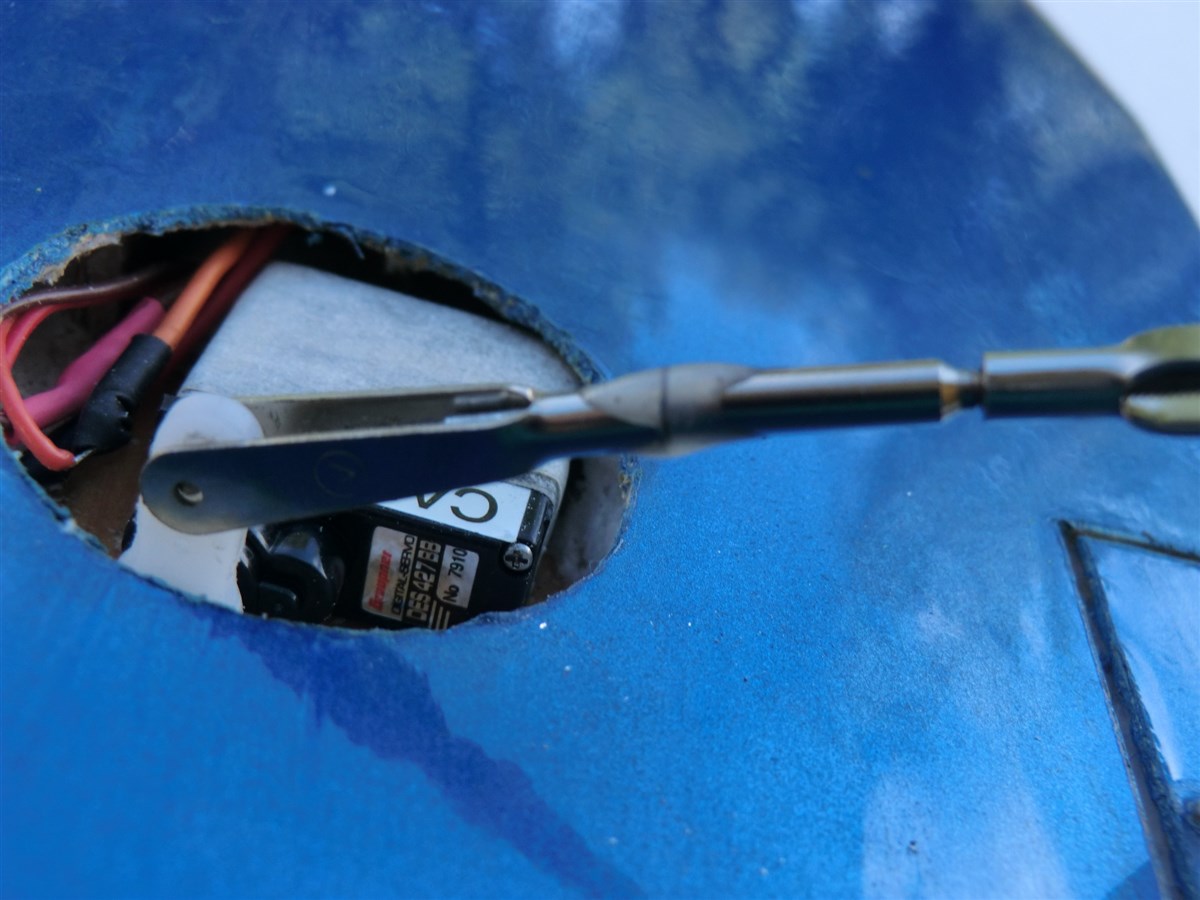

    De aansturingen van de ailerons.
    Het was vandaag weer vreselijk warm hier dus het gaat dan allemaal langzamer.
    Rondje met de cabrio rijden was leuker dan plakken aan een vliegtuig.

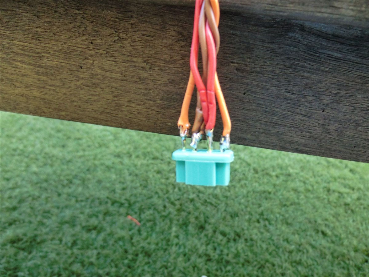

    Eerst de stekkers gesoldeerd, ik heb 1 plug voor de 2 servo's.
    Een groene MPX stekker.
    De solderingen worden straks ingesmeerd met plastidip en zijn dan geisoleerd.
    Dan de mechanische aansturingen.
    Ik heb zitten twijfelen of ik een stuurstang zou nemen met aan de ene kant een kwiklink en de andere kant een z-bochtje of een aansturing in elkaar zou lijmen van een soldeerbus en 2 kwiklinks.
    Het is het laatste geworden.
    De kwiklink op de servo heb ik uitgeboord, daar zat M2 draad in en die heb ik uitgeboord naar 2mm.
    Daar heb ik een 2mm stalen stiftje ingelijmd met Endfest 24H.
    En aan de andere kant wordt ie met dezelfde Endfest vastgelijmd in de soldeerbus.
    Dat komt nooit meer los en ik heb nog een verstelmogelijkheid aan de roerhoornkant.
    Nu ligt het weer uit te harden.

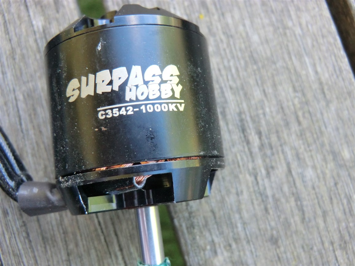

    En ik heb de regelaar ingeprogd en aangesloten, ook gekeken of ie de goede kant opdraait.
    Deze zitten er in.
    De Surpass C3542-1000KV
    En de T-Rex 60 BL_Heli regelaar.

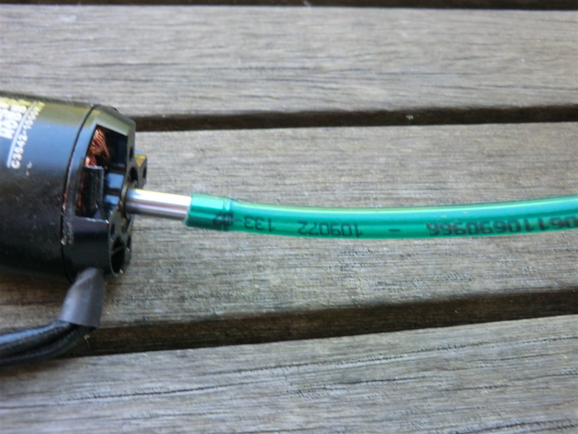

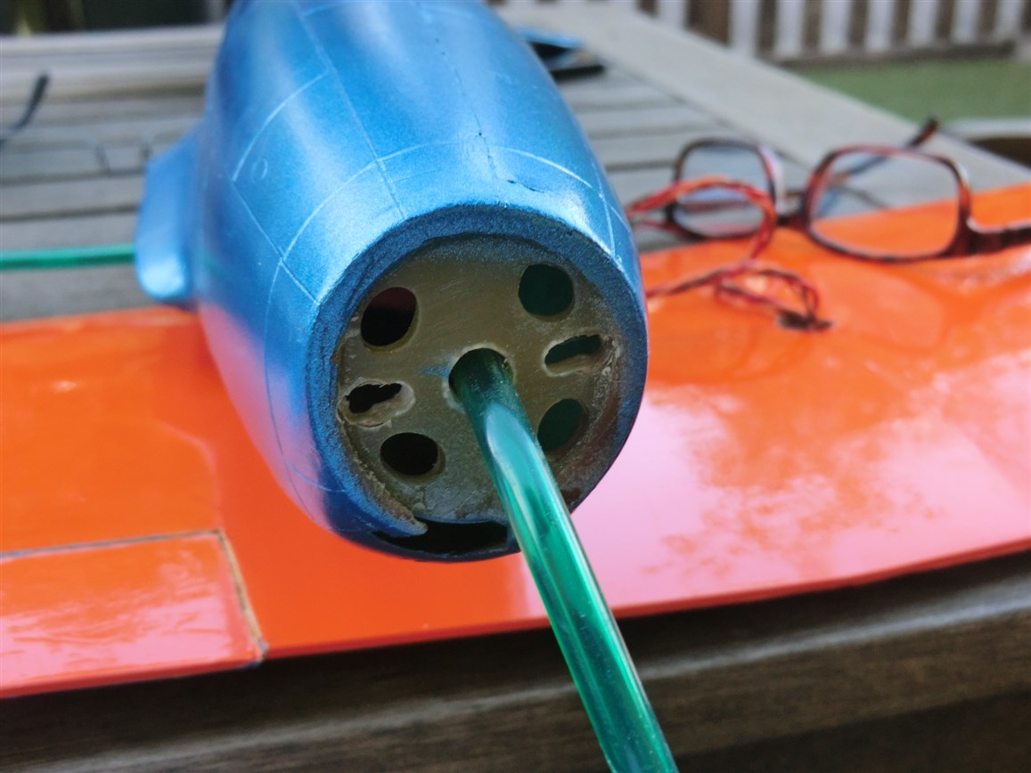

    Een tip om de motor erin te krijgen.
    Neem een stuk aquarium luchtslang en voor dat door het motorspant naar binnen.
    Doe het om de as van de motor.
    Dan trek je de motor aan de slang door het gat in het motorspant.
    Dan nog even pielen om de schroefjes erin te krijgen en klaar.
    Ik heb er een 8x8 APC E op staan.
    Even testgedraaid op 4S, dat trekt hard genoeg om hem rustig uit het handje te starten.
    Toen even 6S geprobeerd, dat trekt dan een heel stuk harder en de buren kwamen ook kijken wat dat was.
    Geen gejank maar een rustige 17-18000 toeren, berekend.
    Op 4S zou ie rond de 170 gaan, op 6S 250.
    En er is ruimte naar boven want de stroom is op 6S maar 48A, statisch.
    Een 7x10 of 8x10 zou op 4S rond de 200 gaan en op 6S 280 km/u bij 56 Ampere.
    Eerst maar even rustig beginnen, ik heb ook geen idee wat de uitslagen moeten zijn.
