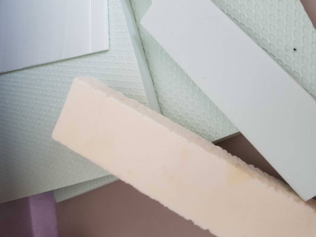

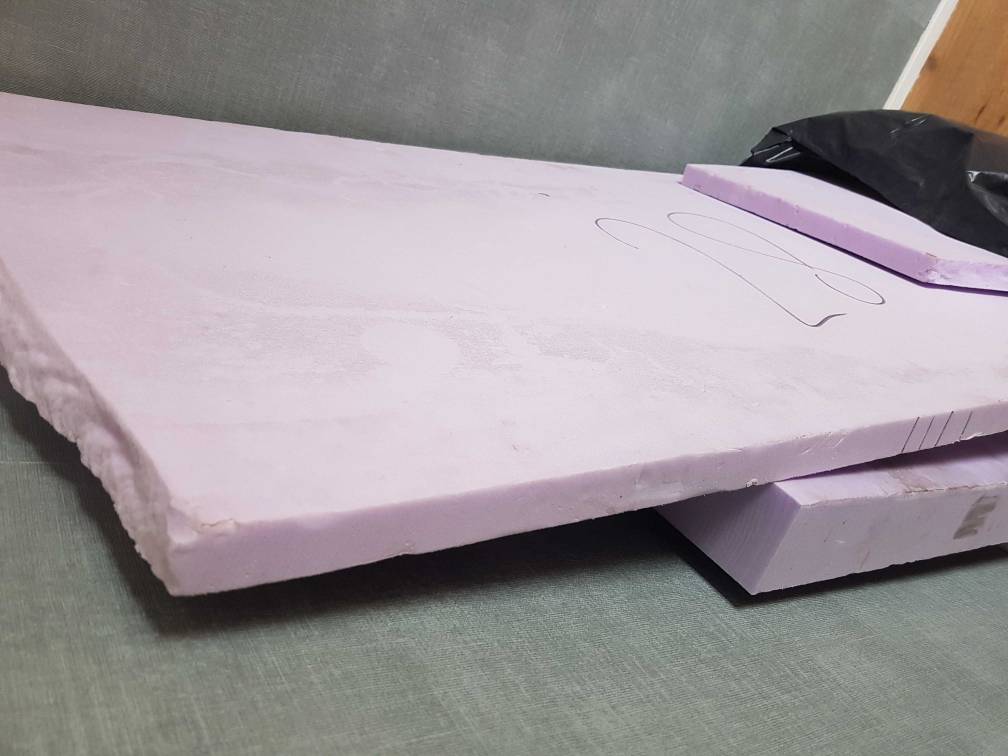

    Goede vraag. De antwoorden die ik op internet vindt betreffen vooral de bouwkundige toepassing op een 1:1 schaal.
    Ik heb verschillende soorten geprobeerd, al weet ik niet meer , behalve het uiterlijk, wat nu precies wat was. Maar er zitten grote verschillen tussen. Sommige soorten zijn slecht te bewerken of veren snel teru. Dit is niet handig als je bakstenen of houten balken in wil kerven. Ook late somige soorten zich slecht met een hotwire bewerken. Ik probeer dan ook eerst een klein stukje voordat ik meer koop. Als je op Styrodur zoek op Marktplaats tref je een advertentie van iemand die kleinere stukken tbv modelbouw aanbied. Is wat duurder maar je hebt niet gelijk 10 m2 styrodur staan.
