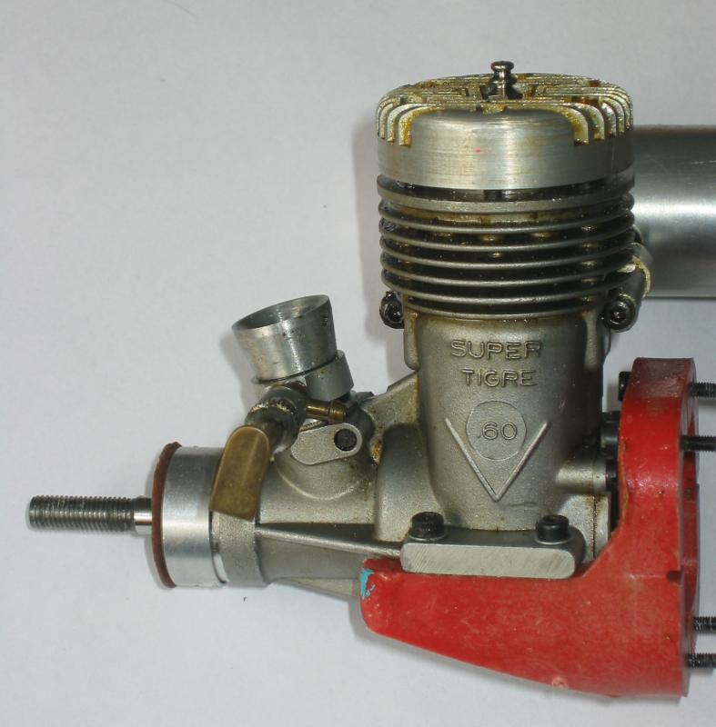

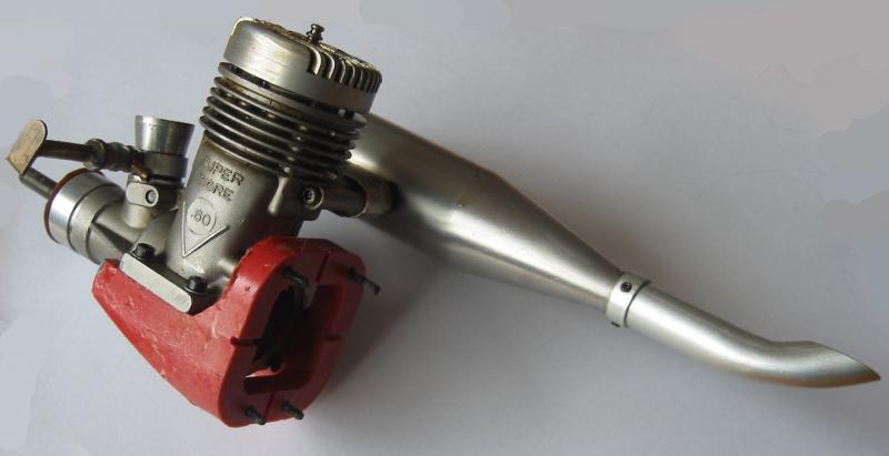

Dit is een ST 60, de laatste versie van het origineel (cilinderkop is van een ouder type, carburateur is custom):

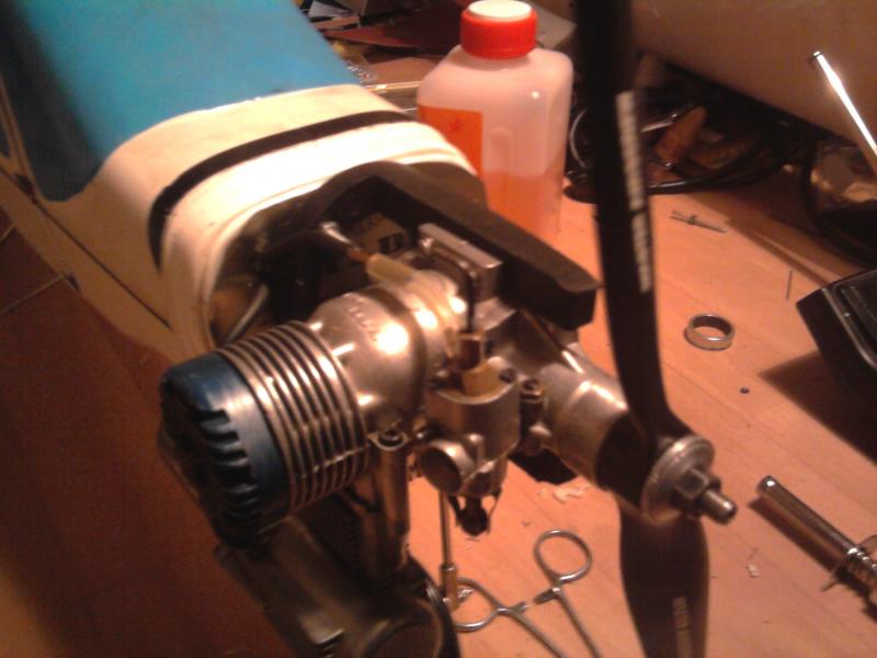

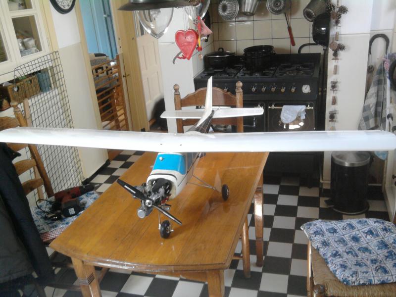

het vliegtuig en het motortje;)de wielen zijn 7.5 cm hoog en de afstand van de propellor tot de grond is 8 cm lijkt mij voldoende:)

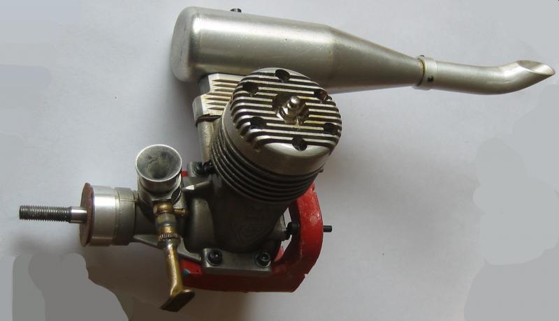

Dit is een Super Tigre G 60 Bluehead, een van de laatste Garofali ontwerpen.
Heeft ruim 1,5 x zoveel vermogen als de St 60 die ik liet zien.
En 2x dat van de motoren waarvoor de Progo was bedoeld.....
