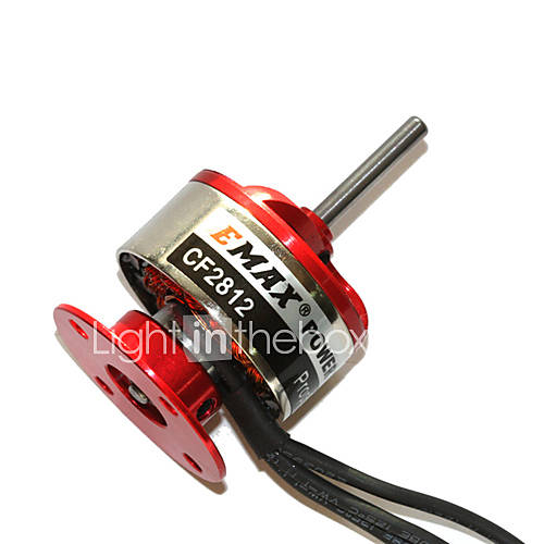

Sven misschien de Emax motoren? Geen inrunners maar lopen best netjes:)
Ik gebruikte zelf de 1200kv'ers in een quad, en de 1500kv in een zwevertje.
EMAX CF2805 Brushless Motor - 9.95EUR : RC4me, - voor SuperSkids, Walkera Dragonfly, ESKY HoneyBee / KING II RC helikopters en onderdelen
Bij deze motor zijn alle reviews te vinden bij hobbyking:
http://www.hobbyking.com/hobbyking/store/uh_viewItem.asp?idProduct=5353
Wat hoogtoeriger, maar dus geschikt voor een 5" propje zoals je al aangaf. 6"zal ook prima passen.
Je kunt ook de Emax motor nemen met 1500kv:
EMAX CF2812 Brushless Motor - 9.95EUR : RC4me, - voor SuperSkids, Walkera Dragonfly, ESKY HoneyBee / KING II RC helikopters en onderdelen
http://www.hobbyking.com/hobbyking/store/uh_viewItem.asp?idProduct=5423
Deze van een groter propje voorzien. Lijkt me ook leuk, een Nemo die lekker rustig vliegt, een bal een kracht onderin heeft, en nauwlijks herrie maakt.
Ik denk dat je maar voor zoiets moet gaan. 10 euro voor een motortje is toch prima? Ik vind dat netjes.
De prijs is prima, maar zijn wel behoorlijk inefficiënt zo lijkt het. ;)
"4.7x4.2 -15A - 336g", dan zit je al aan 30A zuip met amper 570 gram thrust.
Die AXN motortjes halen met een APC 4.75x4.50 prop per stuk met 7.2A al 340gr. (zelf gemeten).
Scheelt meer dan de helft voor hetzelfde resultaat ongeveer, toch?
edit
Met die 1500kv valt misschien nog wel wat aan te vangen.
"Motor FC28-12, propel TGS sport 6x5E, ECS SuperSimple 20A, Zippy flightmax1300 15c 3S. I measured: 15600 RPM a static trust of 420 g power 10 Amp"
Kortom met 6x5 krijg je 10A/420gr thrust. Als ik dat nou eens terug prop naar 5x5?
Dan zuipt het misschien minder, en zit ik misschien toch nog aan gewenste kracht van 350gr ongeveer?
