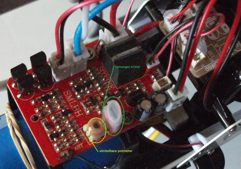

Ik weet niet wat er onder die klodder onderaan de print zit, dat zou ook nog de gyro kunnen zijn, en die klodder als trillingsdempend materiaal. En zitten er geen componenten aan de andere kant van de print?
Lijkt me trouwens stug dat er nog veel ontvangers zonder rond zullen zwerven. Heli's van oudere productieseries worden nog wel eens opgekocht door handelaren, losse onderdelen wat minder vaak.
Henk aan de onderkant van de print zitten geen componenten,
full
Het dingetje wat je gemerkt hebt verstelbare potmeter is een spoeltje om je antenne draad te verkorten en het dingetje wat je ontvangst kristal hebt genoemd is je gyro.
Hoi Turin,
In mijn ogen zag het er uit als een ontvanger kristal , maar ik heb er dus niet zo veel verstand van,
en omdat Henk zei dat gyro's meestal plat en rechthoekig zijn ???
