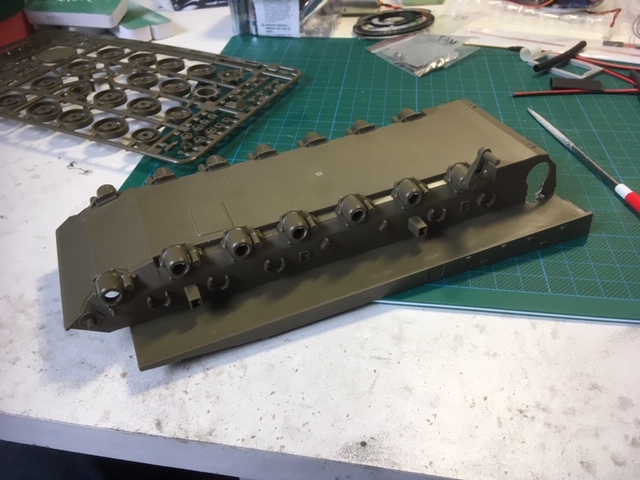

Vervolgens was het de beurt aan de torsiestangen:
Die hebben allemaal een code zodat je weet welke waar moeten, de eerste en de laatste zijn iets "zwaarder" uitgevoerd.
Met wat goede secondelijm worden ze 1 voor 1 in de armen gedrukt en laat ik ze rustig drogen.

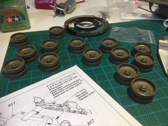

De loopwielen zitten ook al in elkaar. dat is een mooi klusje als de torsiestangen liggen te drogen.

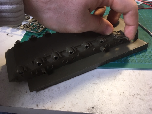

De ene kant van de armen gemonteerd en worden vastgehouden met tape aan de buitenkant.
Vervolgens een stuk PS op maat snijden, deze komt precies in het midden van de romp waar de uiteinden van de torsiestangen uitkomen.
Hier is hij net gelijmd.

Vanochtend even tijd gehad of het lijmen gelukt was, en dit was geslaagd. alleen het stripje PS is mij niet breed genoeg. deze is volgens afmetingen van de handleiding gesneden maar had wel een 2 mm breder mogen zijn.
Ik denk dat ik hier 1 m ps strip tegenaan ga plakken. Dat heb ik nog liggen namelijk.
Nu zitten de uiteinden vd torsiestangen net niet lekker onder het PS wat de vering niet goed helpt. Hij is wat te zacht bij sommigen.

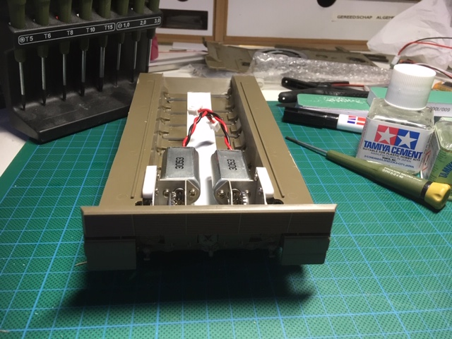

We zijn weer wat verder:
Ik heb wat 2 mm breed strip aan beide zijden gelijmd en de vering is nu een stuk beter:
Ook heb ik beide motoren erin gelijmd met tamiya cement:
De wielen erop:

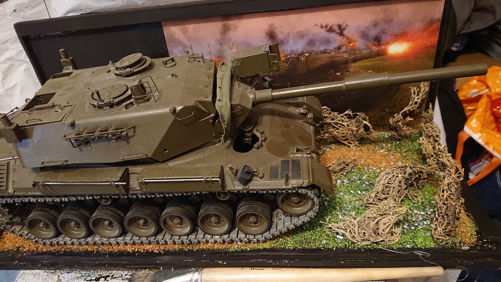

gaaf en dat voor die schaal ! Ik heb elders een motorregelaar met sound unit op de kop getikt. Voor 1:35, maar die werkt ook in mijn 1:16 ! Heb alle spullen binnen nu. Het enige dat ik zelf moet maken is een balletjes goot voor naar de schietfunctie van het kanon. Heb tussendoor voor iemand een Honest John gemaakt met lanceer inrichting. Geen idee wat de schaal is, maar hij is ong 24 cm lang. Nu moet eigenlijk de AMX-13 eerst voor ik met de Leopard 1 A4 verder ga....... Maar misschien werk ik wel aan beide tegelijk. Zo staat de Leo er nu bij......
