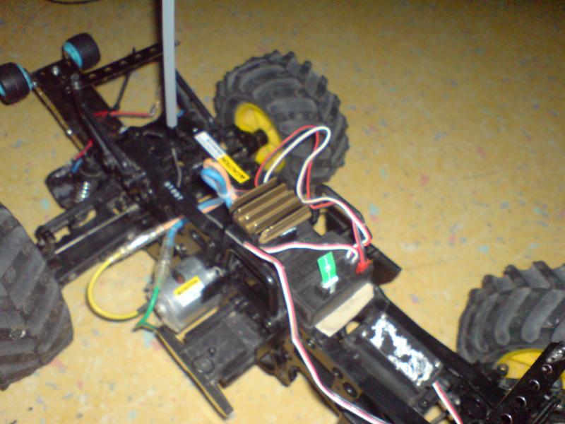

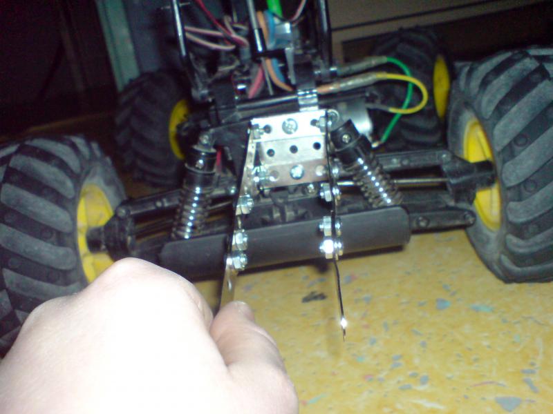

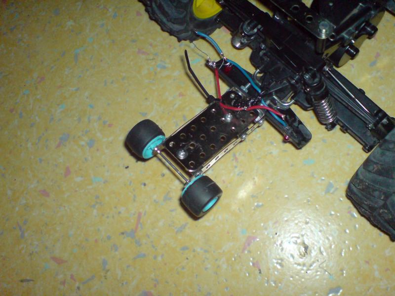

ik heb gisterne een wheil bar gemaakt
en komt een 18 t motor in brushed
en heel veel ander dingen dus kijk vaak in dit topic
er komen veel dingen
full
reactie of tips zijn welkom
Leuk projectje. Origineel ook om een wheelybar mecanno (ofzo) te maken. Ben dan weer wel bang dat de boutjes en moertjes lostrillen;) Succes!!!!
wat ben je allemaal precies van plan om te veranderen dan? om een 18 turns motor erin te zetten zul je zeer waarschijnlijk ook de snelheidsregelaar moeten vervangen. De originele kan officieel maar net iets minder dan 27 turns aan.
en een tamiya superstoc rz 23 turns
maakt 27.500 rev per min
en terkt soms 40 amp
en mijn 18 turns
maakt 28.000 rev per min
en terkt 12 hoogtens 15 amp
dus de aanderijf lijn zit wel goed

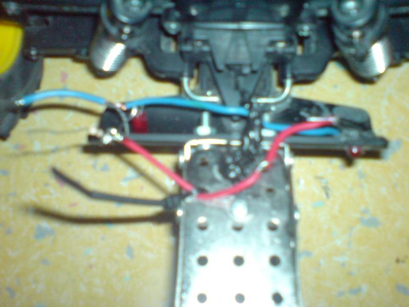

leuk verzonnen die wheeliebar. wat ben je met die elektra van plan? ledjes ofzo?

ja dat zijn ledjes kun jij een paar foto's uplauden van je assen en cups
