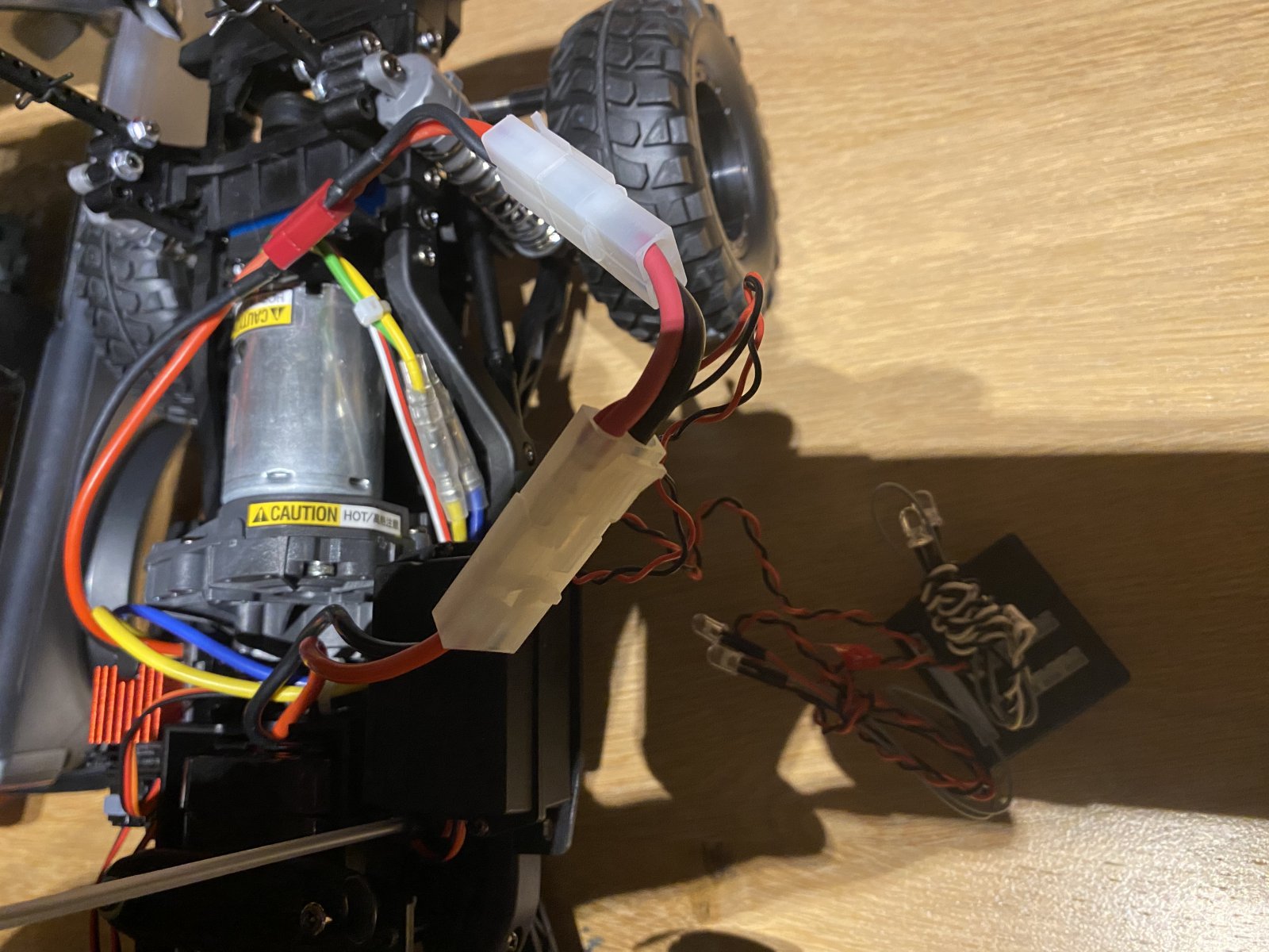

    Mijn zoontje heeft een Tamiya CC-02 gekregen. Na deze helemaal te hebben gebouwd werkt helaas de verlichting niet.
    Accu is opgeladen en de auto werkt zoals het hoort ook met de extra kabel ertussen voor de verlichting.
    Heeft iemand een idee? Moet hij toch op de ontvanger met een ander kabeltje? Of zie ik iets over het hoofd?

    Op dit plaatje van Tamiya zie je dat de wit/zwarte draden op de bovenste rij en de rood/zwarte op de onderste rij gestoken zitten: https://www.tamiya.com/english/products/53909ledlight/index.htm
    Ik denk dat het niets uit zal maken, maar probeer het eens, je weet het nooit.
    P.S. Ik zie het nu pas, maar dit zou echt wel eens de oorzaak kunnen zijn; de rode draad en de zwarte draad van de accu aansluiting op jouw foto is precies andersom als op het bovengenoemde Tamiya plaatje. En aangezien de leds diodes zijn die maar in één richting stroom doorlaten zou dat verklaren dat ze het niet doen.
    Kan het zijn dat de accu-stekker verkeerd om in de TLU-01 gestoken is?

    Ik de gebruiksaanwijzing erbij gehad en ook de stekkers in alle mogelijke manieren geprobeerd. Maar de lampjes gaan niet aan
    Kan je met een bepaalde meter ook de volt doormeten of er überhaupt wel stroom komt door het draad van de connector gaat. De auto werkt gewoon met de connector ertussen.

    Max bedankt! Het werkt! Hij is helemaal blij. Wel apart dat de kabels vanuit Tamiya zelf zijn omgedraaid ‍
