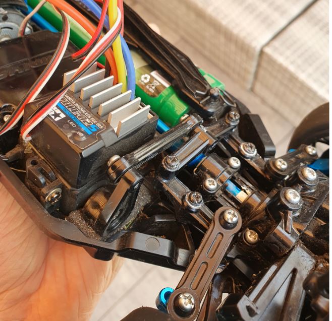

Dank voor de tip Roelof, Ik heb eens goed naar de servo gekeken en het valt mij op dat hij inderdaad een afwijking heeft waardoor hij niet goed terug gaat in de neutraalstand.
Wat is een goede servo voor de TT-02?
daarnaast zou ik ook graag wat de wielen wat meer naar buiten zetten zoals Ghossie adviseert.
Weet iemand waar je een setje stuurstangen als hieronder kunt bestellen?
https://www.mupload.nl/img/a77zj1pik1.jpg
Dank voor de hulp,
Er zit duidelijk een servosaver op de servo op de foto, het is de standaard uit de kit, deze zit namelijk in iedere Tamiya kit. Deze is wel redelijk strak maar doet zijn werk redelijk goed.
