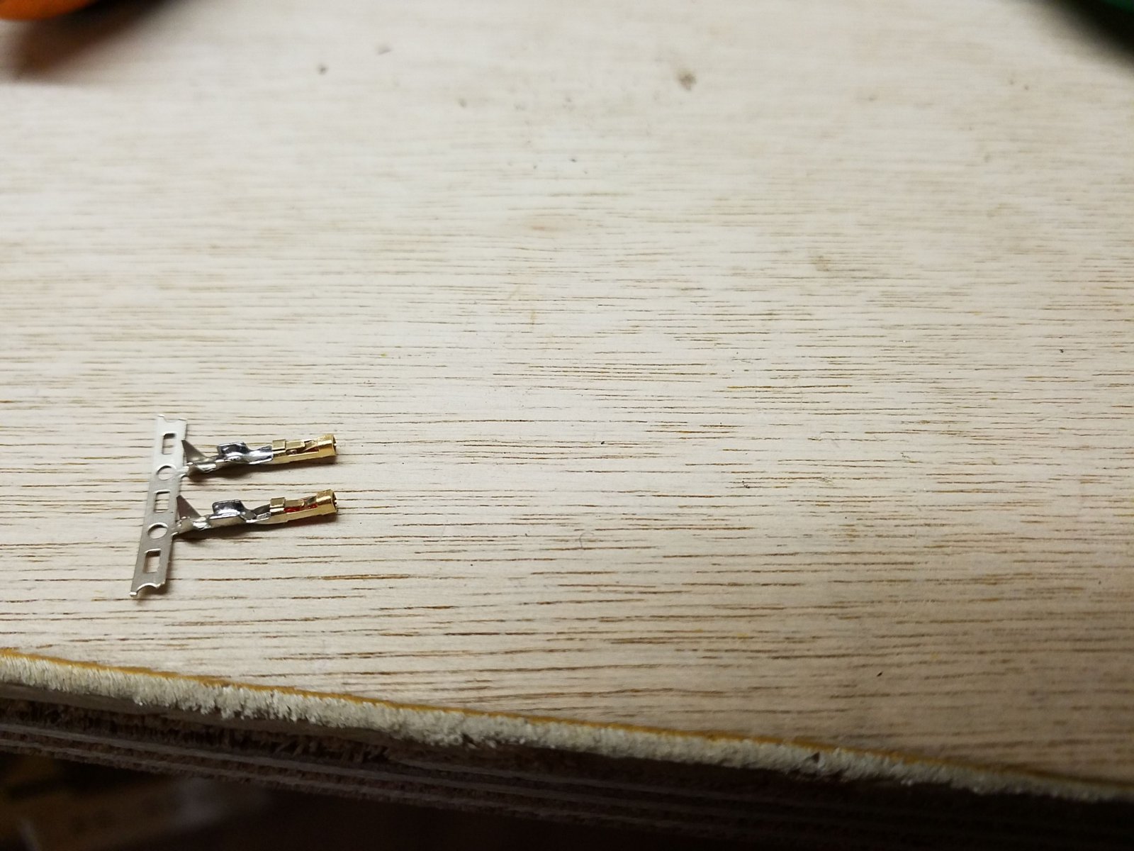

Hallo, Ik heb futuba losse stekkertjes gekocht, maar daar heb je een speciale tang voor nodig. Maar hoe heet zo,n tang? Grt peter.
Ja maar krimptangen heb je in vele vormen om de stekkertjes aan de draad te knijpen! Deze stekkertjes (zie foto)

Hebben alle de zelfde maten wat er op mijn tang staat 18 t/m 28. Nu kan deze tang niet goed zijn, maar dicht knijpen ho maar. Knijpt het stekkertje niet goed aan. Zijn futaba stekkertjes VE2 Grt peter.

Probleem is opgelost, de bek sloot niet goed (goedkope tang) dit kwam door het knip gedeelte achter het draaipunt. Deze heb ik weg geslepen en nu sluit ie wel goed. Echter de futaba stekkertjes die ik bij conrad had gekocht staan de bekjes die de bekleding van de kabel vast grijpt ver uit elkaar. Nu knijp ik ze wat naar elkaar en dan past het in de 28 klem, en dan kneipt ie ze wel dicht. Grt, peter
