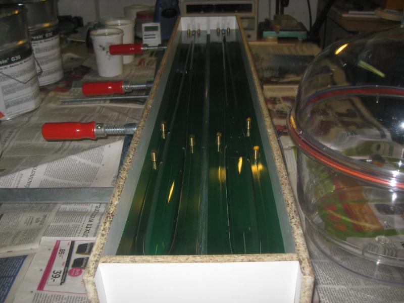

Weer een stapje verder
Omdat Loet waarschijnlijk moest vliegen vandaag, heb ik Han maar gevraagd om mij te helpen...bijgaand wat fotos
