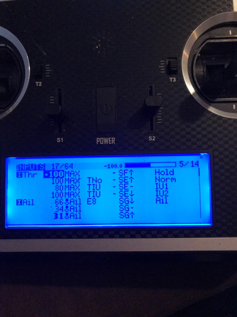

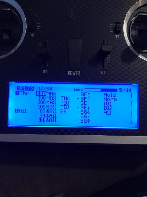

Hallo , Ik heb twee mikado logos Een 500 Dx hier gekocht werkt prima ik met hulp van hier Oh ja beide zijn met flybar volgens mij zit ik dan in het goede topic De logo 500 heb ik de motor met een schakelaar aan uit kort gezegd als ik schakelaar naar mij toe haal gaat hij aan vast toerental met een weight van 100 Nu komt het de logo 400 moet ik de weight op -100 zetten anders werkt mijn schakelaar andersom hoe kan dat beide hebben regelaar van kontronik Gr Johan
Dank je Rhelie, Het is opgelost toch raar 4 helikopters waarvan 1 de trothel gereverst moet worden Gr Johan
