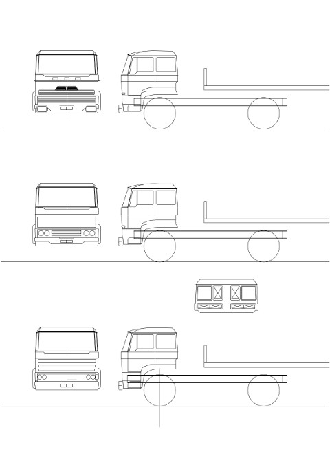

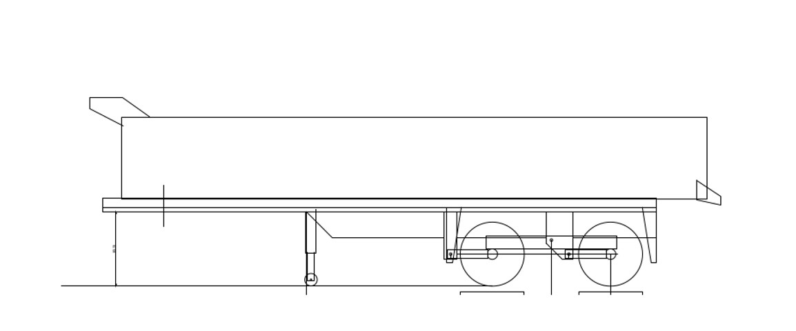

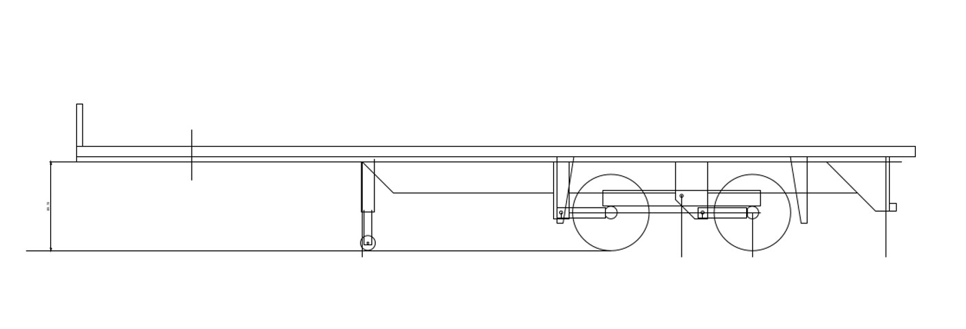

    Eerst maar de tekeningen
    [​IMG]
    [​IMG]
    [​IMG]
    [​IMG]
    [​IMG]
    De 3 verschillende cabine’s zullen tegelijkertijd worden opgebouwd.
    En omdat de verschillende generaties dezelfde basis hebben zal dit waarschijnlijk de snelste manier zijn.
    Dit is het magere begin.

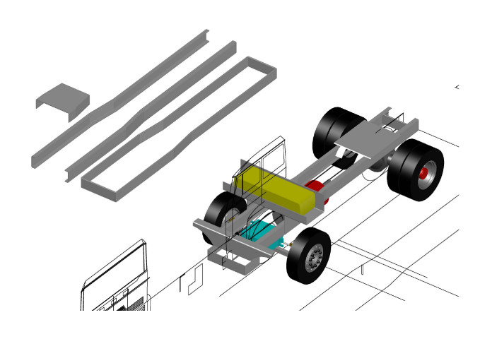

    Gisteren de stap van 2d naar 3d gemaakt met de cabine’s maar het was laat. En geen fotos meer gemaakt. ik ga proberen elke bouwdag op de foto te krijgen. Dus straks eerst een line-up. Dan pas weer verder.

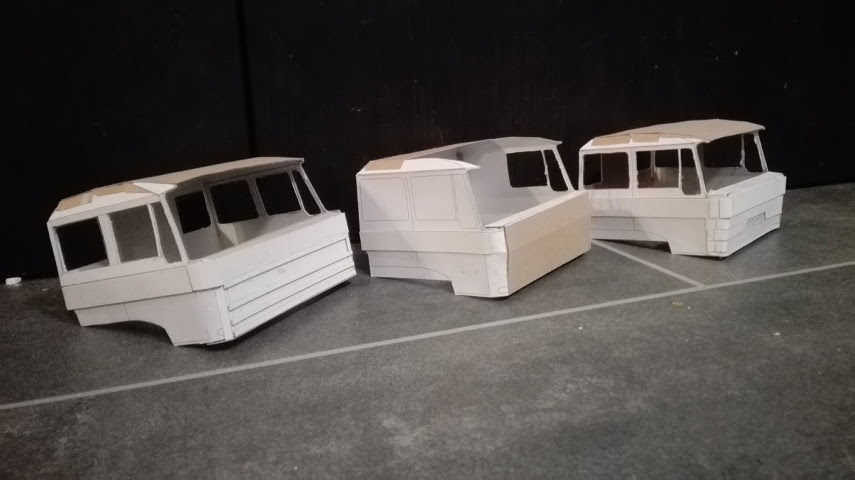

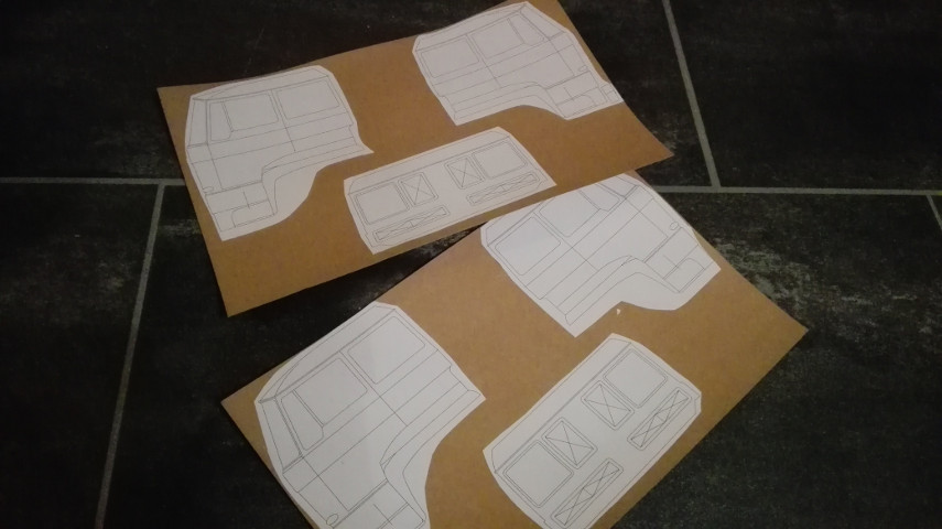

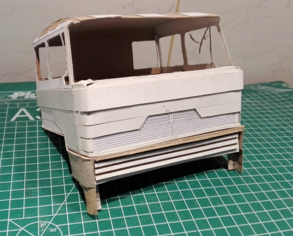

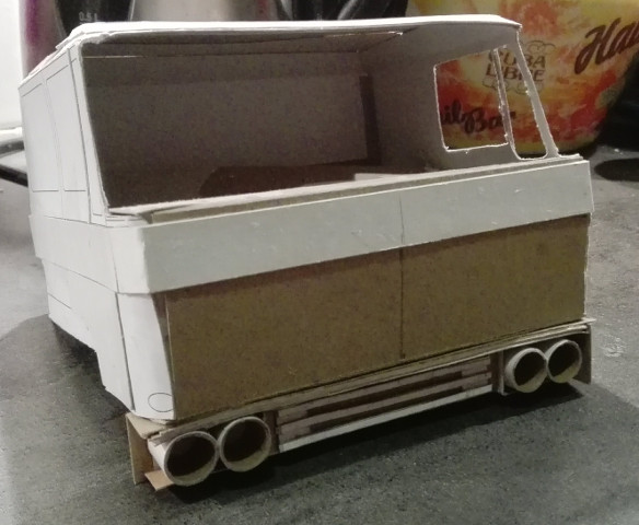

    een weekendje knippen en plakken gehad
    2 cabine's zijn een leuk stukje opgeschoten
    er is zelfs al een begin aan een interieur.

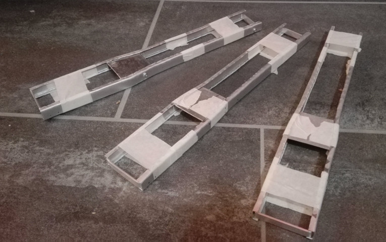

    voor de 3 daf's zijn de chassis al een eind op weg.
    het originele plan was om een strip van 15x2 rond te buigen en daar dan een U van 1mm plaat overheen te zetten. het is uiteindelijk een strip van 10x2 geworden. dat leek me ook genoeg.
    de delen worden straks als de hele "mook-up" klaar is verlijmt en vast gezet met popnagels. tot het zover is zullen er op de diverse plaatsen boutjes en moeren gebruikt gaan worden.
    en om de spullen niet kwijt te raken. zit het met schilderstape tijdelijk aan elkaar
    de uiteindelijke techniek in dit model zal niet heel ingewikkeld gaan worden.
    de vooras zal pendelend gemonteerd gaan worden.
    voor de achteras zal vering met spiraalveertjes gebruikt gaan worden. als imitatie luchtvering.

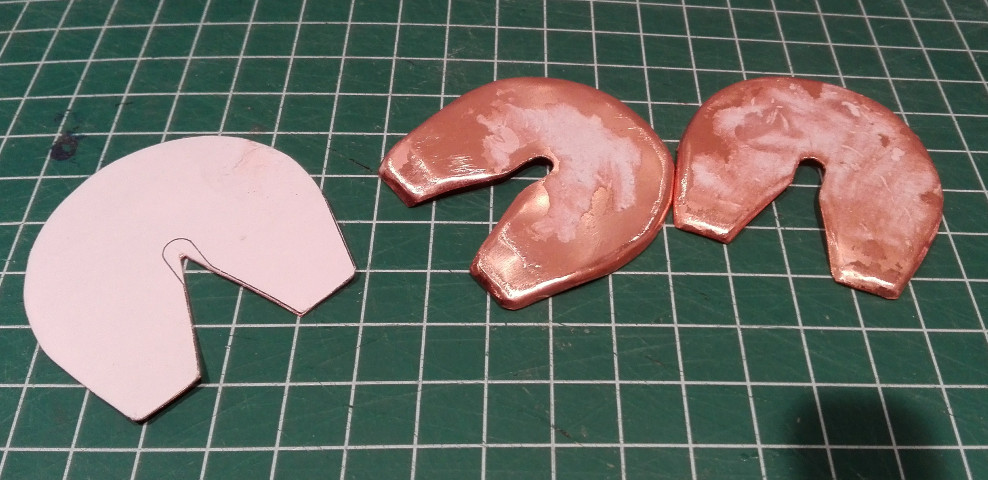

    gister de "tien minuten gesprekjes" gehad. en geen zin om alles tevoorschijn te halen. en maar aan de koppelschotels voor de fleet begonnen.
    deze zijn van 0.5mm koper als basis. op de benodigd plaatsen zal er versteviging in gesoldeerd worden. fleet schotel.jpg
    er zullen meer van deze schotels gemaakt gaan worden.
    al mijn trekkers en dolly's gaan een schotel krijgen van dezelfde afmetingen. al zal het misschien niet altijd ook het zelfde materiaal zijn.
    ik had voor deze keer zin in het bouwen met koper. koper en messing solderen lijkt mij meer schokken te kunnen hebben dan verlijmd aluminium.

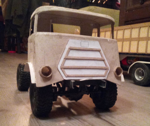

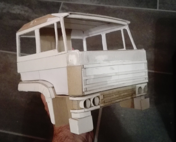

    weer een leuk stukje verder met 2 cabine's
    deze 2000 is het front al een heel eind. maar ik ben nog niet tevreden
    de 2300.
    daar zitten ook nog een aantal dingen die volgens de tekening moeten kloppen. maar volgens de foto nog niet.
    Nu gaan deze trucks gebouwd worden volgens het principe, wat er niet aan zit kan ook niet kapot.
    nu moet ik nog even een kleine opmerking maken over het budget. via via heb ik wat 2 componenten gietrubber gekregen. de bedoeling was om dat voor deze serie trucks en opleggers te gaan gebruiken. maar er is grote kans dat dit materiaal reeds onbruikbaar geworden is. Dus de banden gaan het budget breken. zonder banden ligt het nu op €89.
    Rakthi, Cor en arm1948 vinden dit leuk.

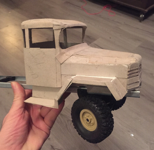

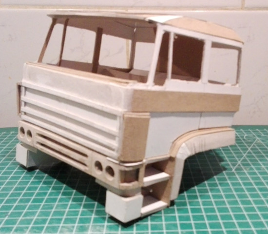

    nu de 2700 weer een keertje wat aandacht gekregen.
    en nee klaar is het nog niet. volgens het tekeningetje zitten de koplampen op de juiste plaats.
    maar het klopt nog niet. vooral het knipperlicht dat ernaast moet heeft nu te weinig ruimte.
    het zijn dan wel in de basis 3 keer dezelfde cabine in een andere tijdfase.
    de verschillen beginnen zich nu toch wel af te tekenen.
    binnenkort de 3 chassis maar eens goed merken, welke cabine bij welk chassis hoort.

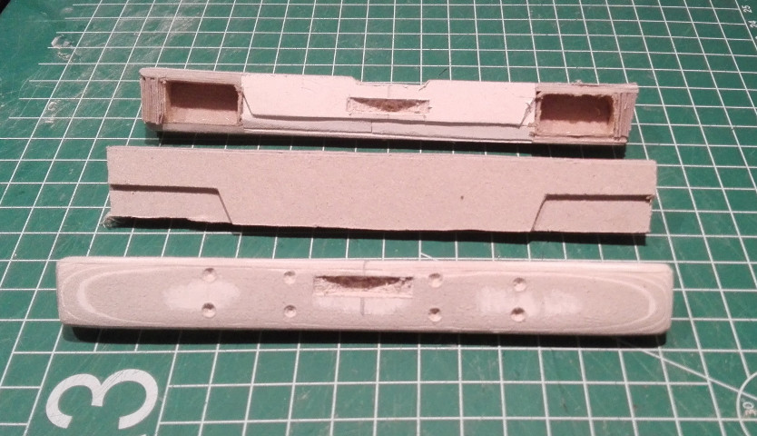

    verder had ik een "bumper dag" gisteren.
    de bovenste is voor de 2000
    de middelste voor de 2300
    de onderste voor de 2700
    de bovenste 2 zouden op de koplampen na gelijk moeten zijn.
    maar dat gaat zo niet lukken.
    ik moet nog even uitzoeken of ik bij de ene, de andere of beide de lijnen moet gaan aanpassen.
    bij de onderste moeten de 2 rechter gaten gecorrigeerd worden. die moeten meer naar de randen.

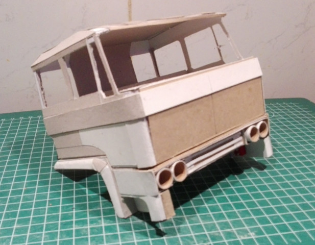

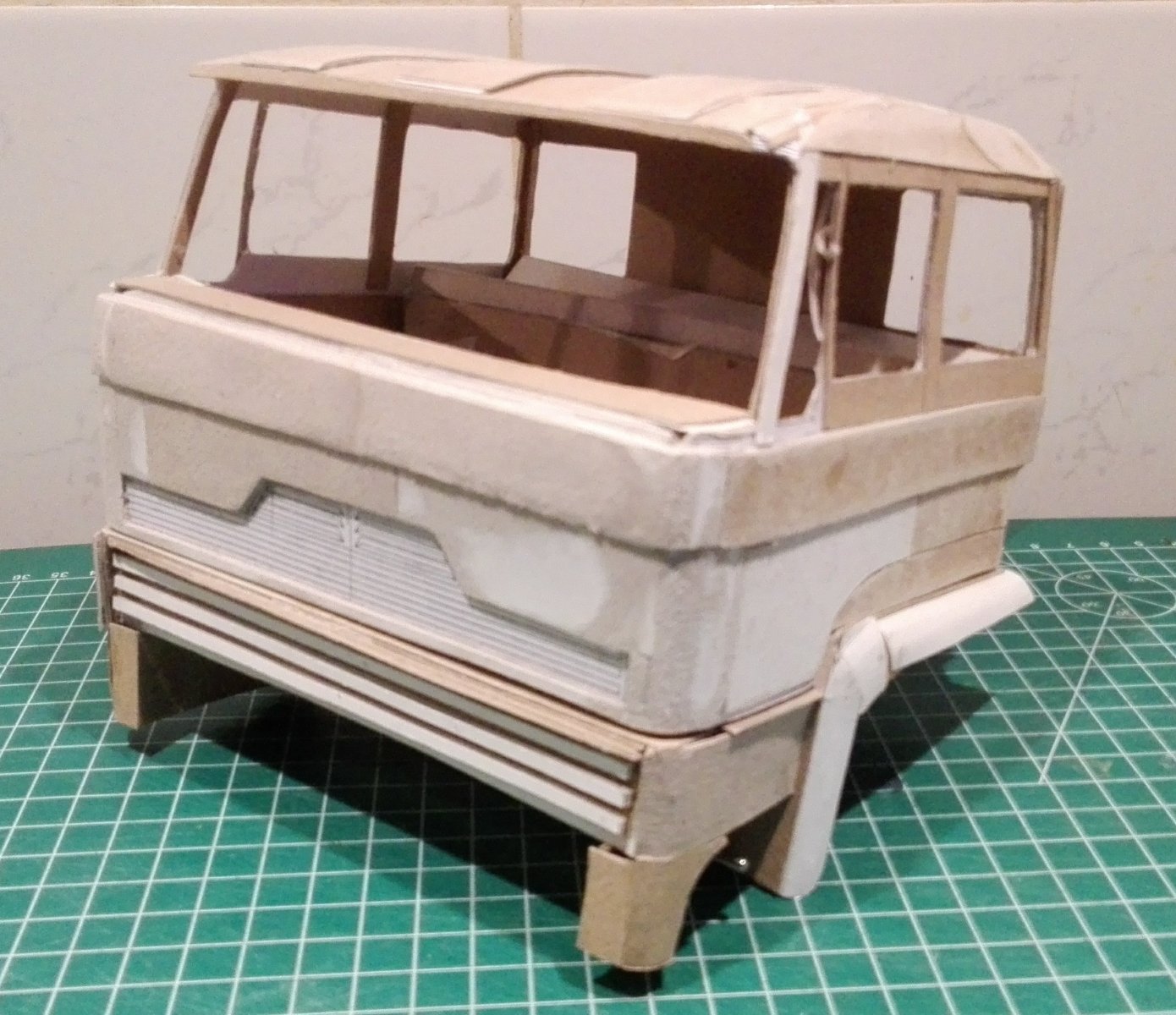

    weer een paar foto's van deze 3
    de ruwbouw voor de cabine begint voor de meeste aan het einde te komen.
    eerst maar de "oudste"
    de 2300
    de 2700
    uiteindelijk zijn de buisjes voor de lampen tegen elkaar aan gezet en er een plaatje voor gemaakt, dan lijken ze alsnog een redelijke afstand uit elkaar te zitten.
    er moet nog een hier en daar een aanpassing maken. de lampunit links lijkt wat af te hangen.. nouja niet alleen "lijkt" dat zijn nog dingen die gecorrigeerd worden.
    dan zijn langzaam aan de eerste onderdelen klaar voor de hars
