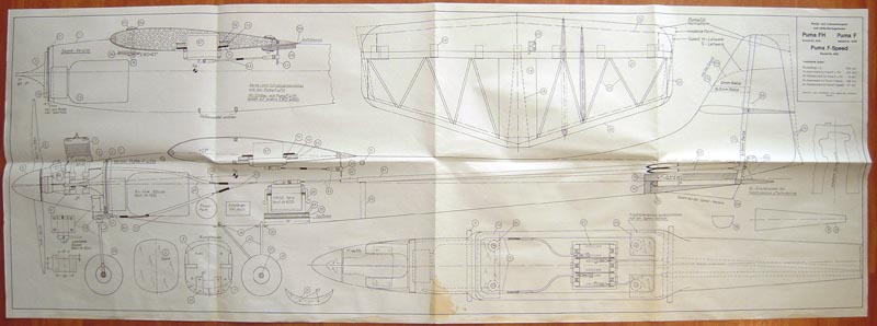

Ik heb de Puma F, FH, F-Speed tekening ook gedigitaliseerd, net als de Puma-I.
Tekening van de Puma F • FH • F-Speed (polyester romp en schuim vleugel)
full

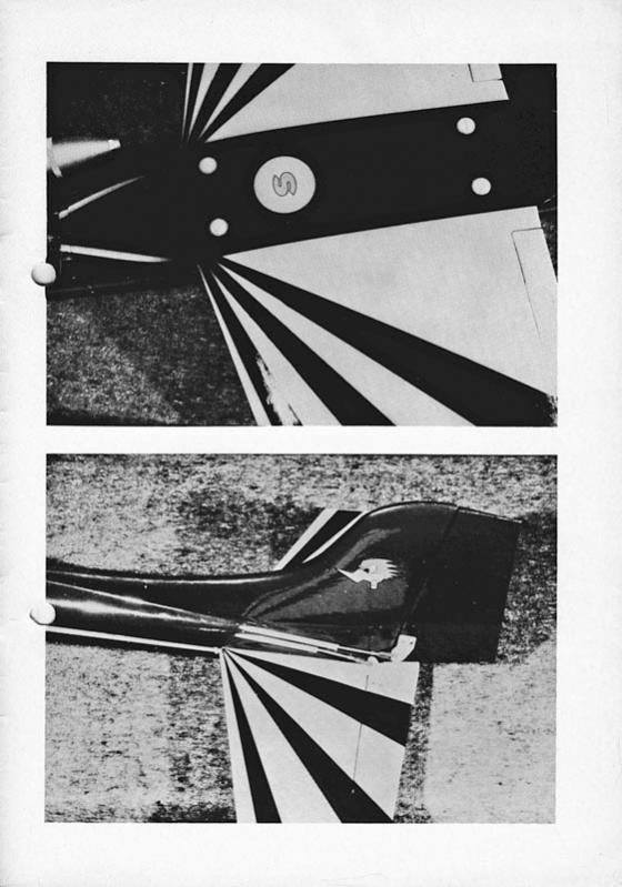

Opvallend zijn het anders gevormde stabilo en de staart, die voor de F-Speed zelfs werd ingekort. In de bouwbeschrijving is zelfs een stukje over vliegveiligheid met de F-Speed opgenomen. Ging toen al hard (zonder onderstel).
Robbe heeft het model later omgewerkt tot Rasant... want daar lijkt het op plaatje een beetje op.

Het ingekorte staartje voor de F-Speed uitvoering.

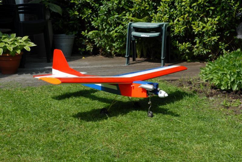

Hier is de Puma waar het eigenlijk om gaat.
full
Het blauwe motortje ligt er even los op zodat het model in evenwicht blijft. De aluminium motorsteun met ingebouwde voorpoot kan ik niet gebruiken omdat de maat van de steun niet past bij de OS 55 AX. Hiermee komt dus ook deze voorpoot te vervallen. Omdat het motorschot een gatenkaas was, heb ik eerst het motorschot verwijderd en vervolgens een nieuw motorschot gemaakt en 4cm verder naar achteren geplaatst. De tank raak ik (denk ik) wel kwijt.

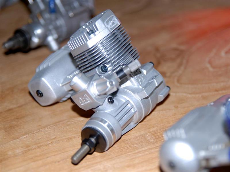

Ik had de keuze uit de volgende motoren:
OS 40LA (6,5ccm 2takt, 388 gram incl demper)
OS 55AX(9ccm 2takt, 519 gram incl demper)
YS FZ53(8,5ccm 4takt, 512 gram incl demper)
Saito FA80 (13ccm 4 takt, 584 gram incl demper)
Eigenlijk vielen de viertaktmotoren af omdat, door de plaatsing van de carburateur, het zwaartepunt nog verder naar voren kwam te liggen.
De OS55AX heeft veel vermogen en kun je vrij dicht bij het motorschot plaatsen.
full
Dit is hem dan geworden, de OS max 55AX.​

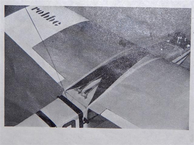

Op een fotootje op de tekening is de aeleronservo aan de buitenkant gemonteerd.
full

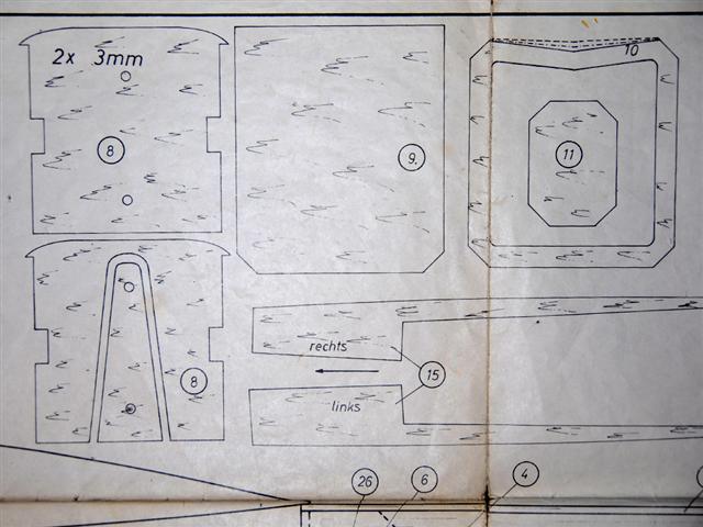

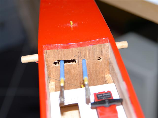

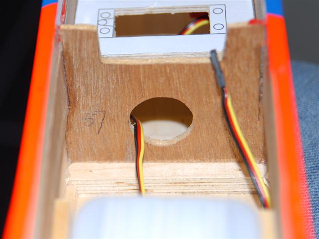

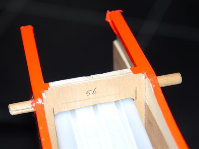

Verder zie ik dat de schotten in de romp anders genummerd zijn dan de schotten in "mijn" Puma.
De schotten in de romp van mijn Puma zijn genummerd zoals de nummers op de SCEN PUMA. Meerdere van jullie hebben de tekening van deze SCEN Puma. Ik denk dan ook dan mijn Puma is gebouwd op de SCEN tekening.
full
schot nummer 56
full
schot nummer 57
full
schot nummer 58

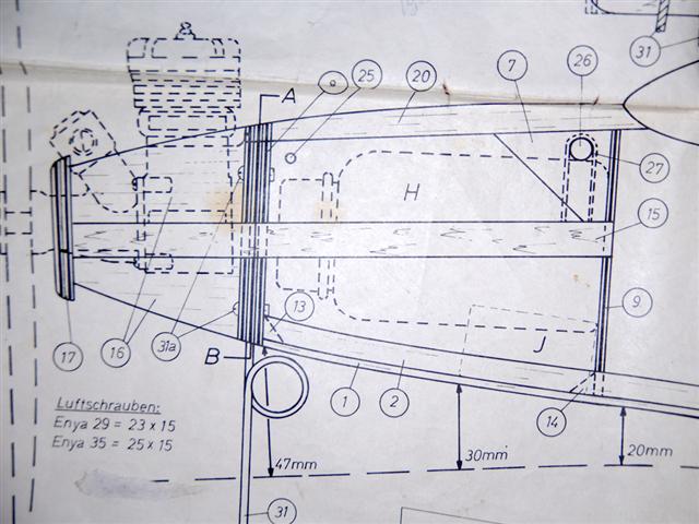

Ook is de neus op de tekening van de oer Puma veel slanker.
full
De voorpoot is in het motorschot verwerkt. Mooi gemaakt.
full
De schotten zijn totaal anders van vorm dan de schotten in mijn Puma.

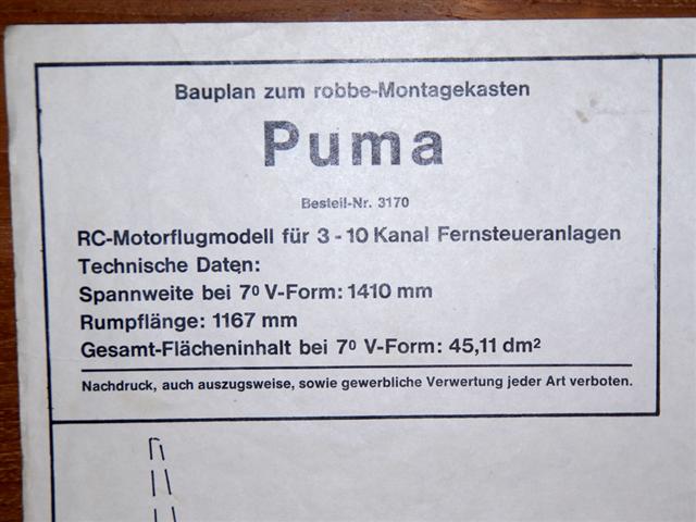

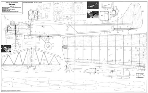

Met de hulp van JH en mijn zakgeld van deze week (4,50 ex BTW) is de tekening van de Robbe Puma uit ongeveer 1980 gescanned. Ik heb de tekening nog een heel klein beetje bewerkt, maar het offsetbedrijf had hem al netjes gebleekt (nee JH, niet jouw tekening) en mooi gedigitaliseerd. Ik heb nog wel de maten van het zwarte kader in de tekening opgenomen, dus je kunt je kopietje controleren of de maatvoering ervan juist is.
