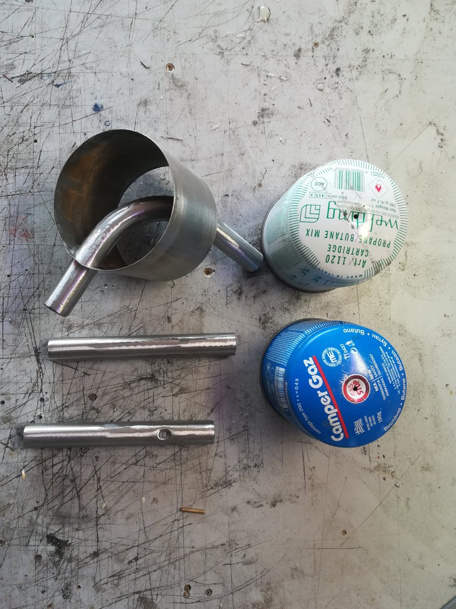

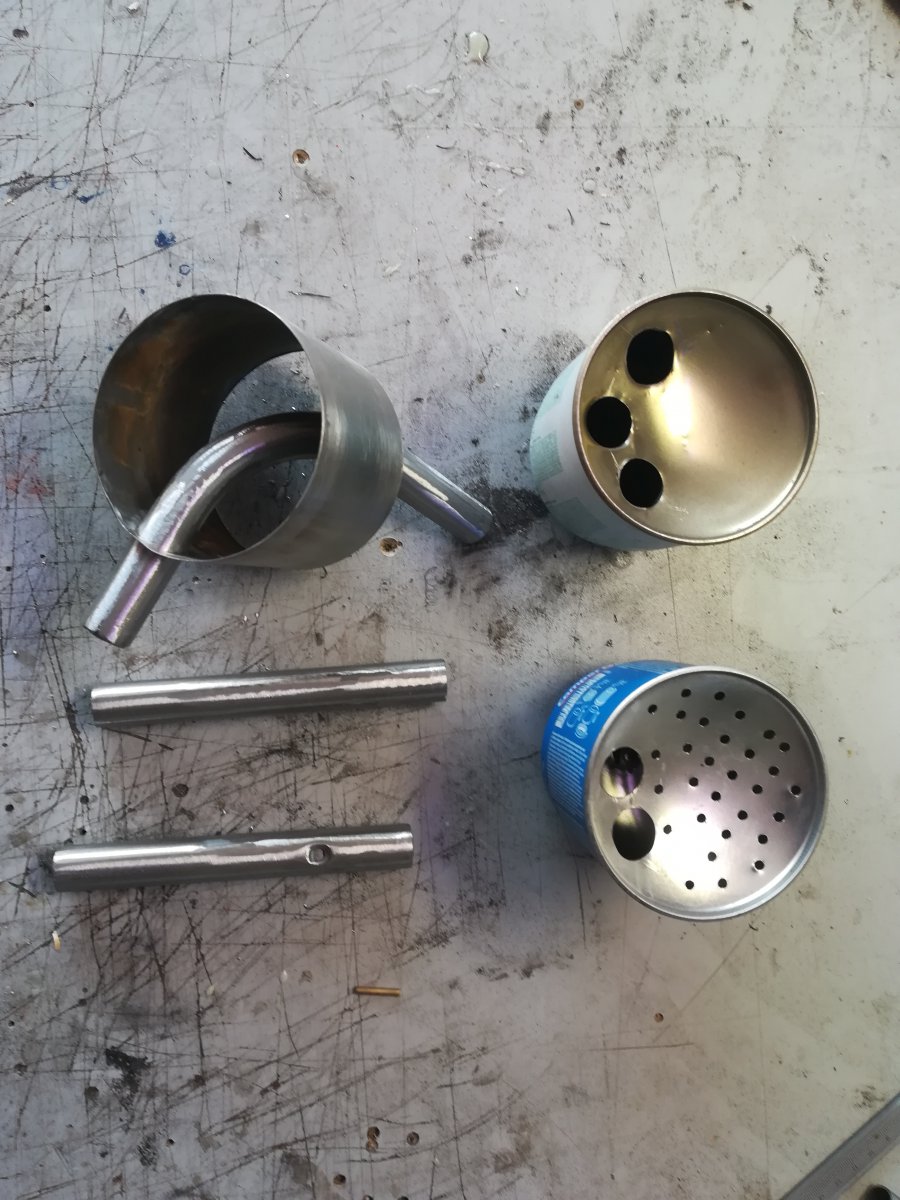

Iedereen kan die ks dempers kopen en deze in de romp of er onder plaatsen. Maar de uitdaging is juist als je met een schaal toestel bezig bent om dit niet te doen.
En mbv rvs Thermoskannen, lege gasbusjes. Wat pijpwerk van dunwandig rvs of campingstoel. Kun je met wat zilversolderen best leuke dingen maken.

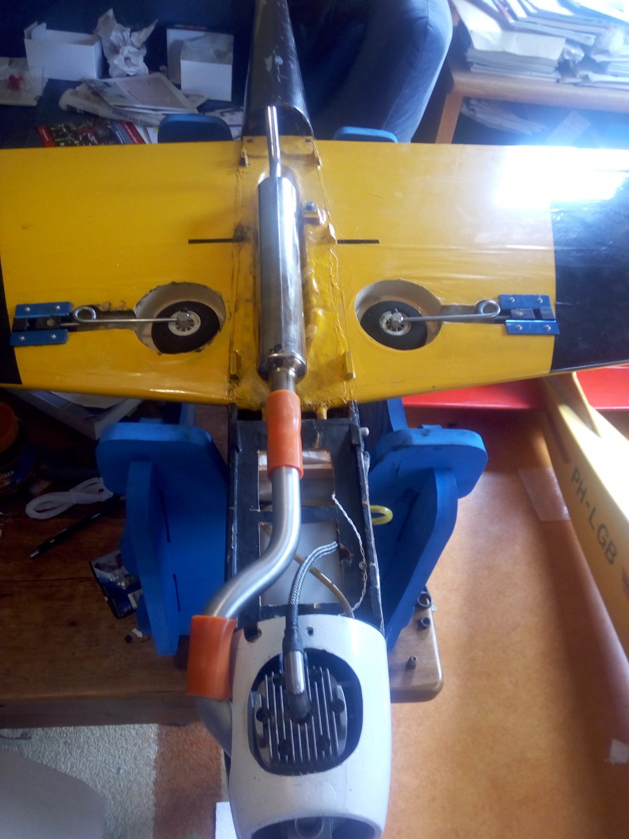

Ondertussen kon ik mijn ongeduld niet bedwingen, ik had eigenlijk willen wachten tot de uitlaatbocht binnen was, maar dat duurde me te lang, dus heb ik de motorkap op de Saphir gezet.
Testrun achter huis liet vrij sterk toegenomen motortemperaturen zien, dus ik had er eigenlijk een beetje een hard hoofd in.
Maar toch vanmiddag gaan vliegen, en tot mijn stomme verbazing waren de temperaturen in de lucht gewoon absoluut normaal, en hééél mischien 5 graden hoger dan zonder motorkap.
Wat me ook verbaasde, was hoeveel invloed die motorkap op het vlieggedrag had, maar dat is een heel ander verhaal.
Al met al, lijkt het er zeer sterk op, dat deze ombouwsels ook gewoon absoluut bruikbaar voor wat meer dan gewoon rustig rondpruttelen: ik ben er van overtuigd dat de Saphir, zoals hij nu is, en afgesteld/uitgebalanceerd/gevlogen door een betere piloot dan ikke, gewoon op wedstrijdniveau ingezet kan worden.

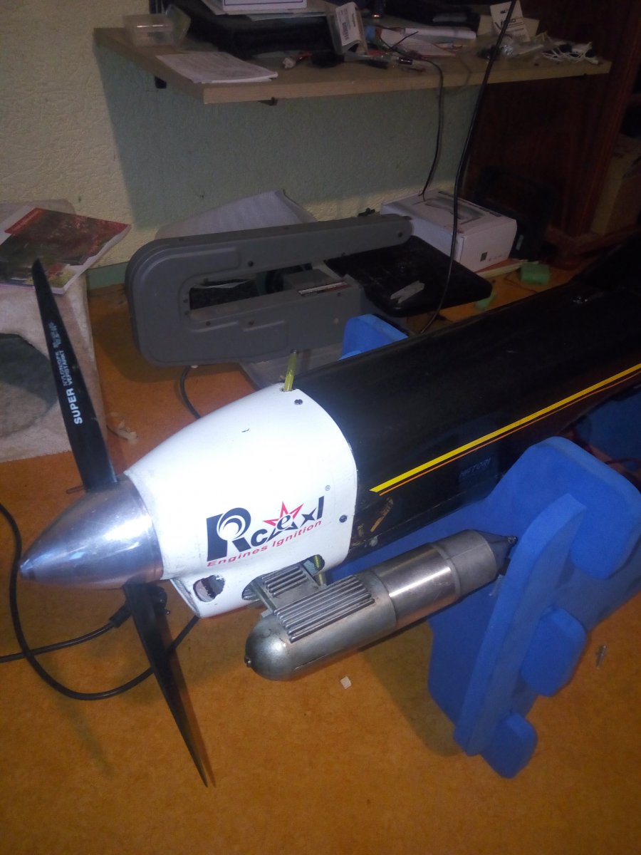

zomaar 500 toeren er bij op de grond, en een gasreactie om de vingers bij af te likken...
Maar hoe het met de temperatuur zal zijn in de lucht??? (de pijp verkleint de koellucht-uitstroom nogal....).

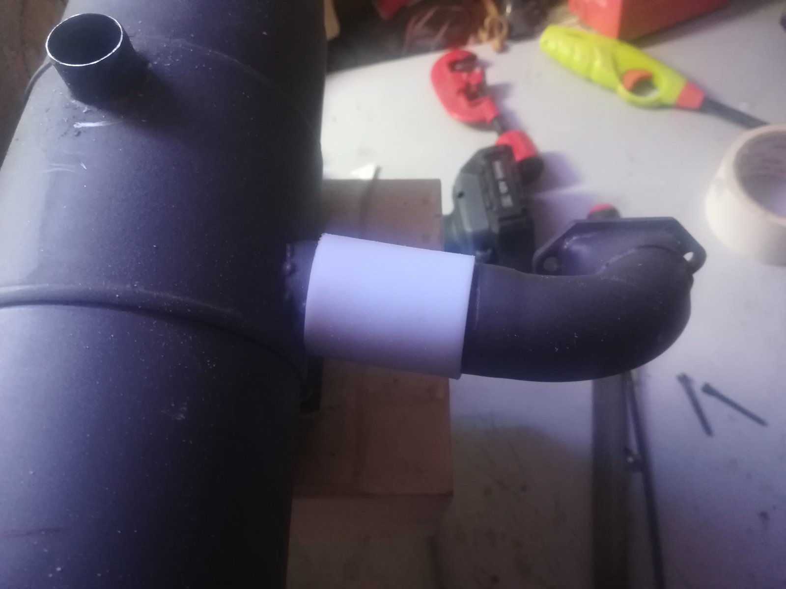

Geluidsniveau is acceptabel, maar het lijkt wel alsof de uitlaat of de bochten een beetje tegen de kappen aan tikken bij sommige toerentallen.

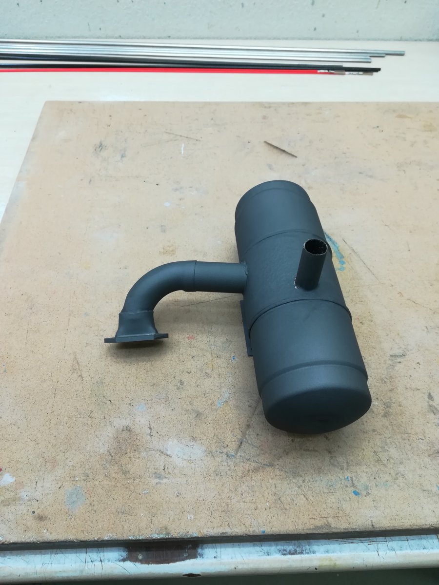

Dat is een Zimmermann uitlaat, die ik ooit, lang geleden eens bij Vario gekocht heb.
Als het goed is, is het deze:
https://www.vario-helicopter.biz/de...r/Kruemmer/Resonanzschalldaempfer::34067.html
Ik heb géén idee of Zimmermann die dempers ook direct levert, of uitsluitend via Vario.
De bocht is een op maat gemaakte bocht via JustEngines, kostte me ongeveer 55 euro incl verzendkosten., BTW, etc etc
Sneller klaar dan ik verwacht had, en netjes gemaakt.
