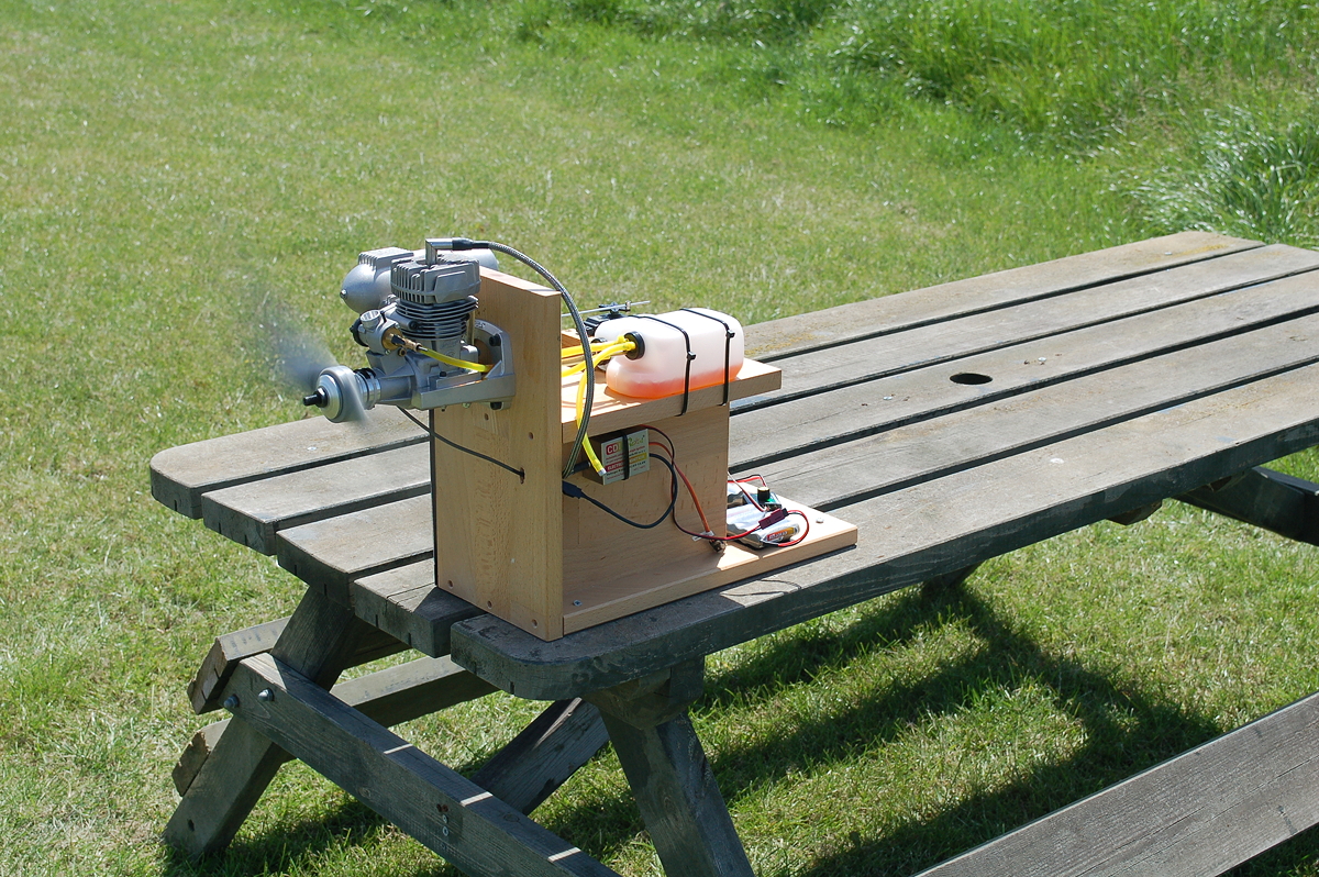

Hoi Brutus,
Ik heb het toerental ook nog eens met mijn losse rpm meting genomen en komt nu aan 12300 rpm . ik vindt het ook veel ,maar heb het zelf gezien.
Ja van de uitlaat slang, heb het ff zo gedaan , voor nu op de grond is het voldoende.
Je hebt gelijk , nog eens goed gekeken naar de prop, 11 x 6 hihihihihi…. en dat nog wel met een bril op de neus
Met een 10 x 8 apc draait hij 12050 rpm
ik gebruik nu 5 % mengverhouding , gelijk aan mij saito FG serie en evolution 10gx en ik heb niks aan de carb gedaan nu.

Die 2"minder spoed maken 0,3 pk verschil, en nu kloppen de cijfers wel. Nog steeds hoog, wat me doet vermoeden dat je nog geen extra headshim geplaatst hebt, en daar wil ik je toch wel voor waarschuwen, want zo korte stoten vol gas op de testbank gaan nog wel, maar langdurig volgas, ook al koelt het in de lucht een stuk beter, kunnen toch motorschade opleveren vanwege de hoge verbrandingsdrukken en temperaturen.
Je moet dat zelf weten, maar ik denk dat je motor hier weliswaar heel hard mee loopt, en ook niet onmiddellijk in elkaar draait, maar je moet niet raar kijken als je met 50 draaiuren een uitgelopen drijfstang hebt. Je zult niet de eerste zijn die 2 seizoenen lang denkt dat 5% prima gaat... Totdat....
Dat is vreemd.... Volgens mijn propcalculator zou hij met die prop dicht tegen de 13K aan moeten zitten....
Mijn ervaring zegt dat je daar na op zijn laatst de 2e vlucht van terug gaat komen.
OK? dus zowel mét als zonder extra headshim draaide hij beide keren 12300?Dan zát je dus zonder headshim te hoog in compressie, en begon de motor al zichzelf tegen te werken. Beter met die lagere compressie blijven draaien.
Maar ik moet zeggen, dan is het een behoorlijk krachtige motor, want ruim 1 pk is absoluut netjes voor nog geen 10 cc.

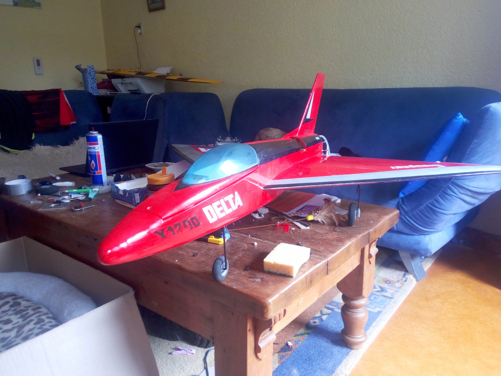

En toen Brutus nog een heel klein Brutusje was, vond hij deze stiekum toch wel hééééél erg mooi: er hing er een in de etalage van de lokale speelgoedwinkel (Volgers in Heerenveen) en iedere zondag op weg naar de kerk moest er even dat kleine mopsneusje tegen de etalageruit gedrukt worden....
En nou heeft Brutusje er een....
En wat voor een... zo te zien nog ongevlogen, maar MET retracts (en jawel, stuurbaar neuspootje)…. Her en der wat viesjes van de lange opslag, denk ik, maar in het algemeen een supernette Delta.

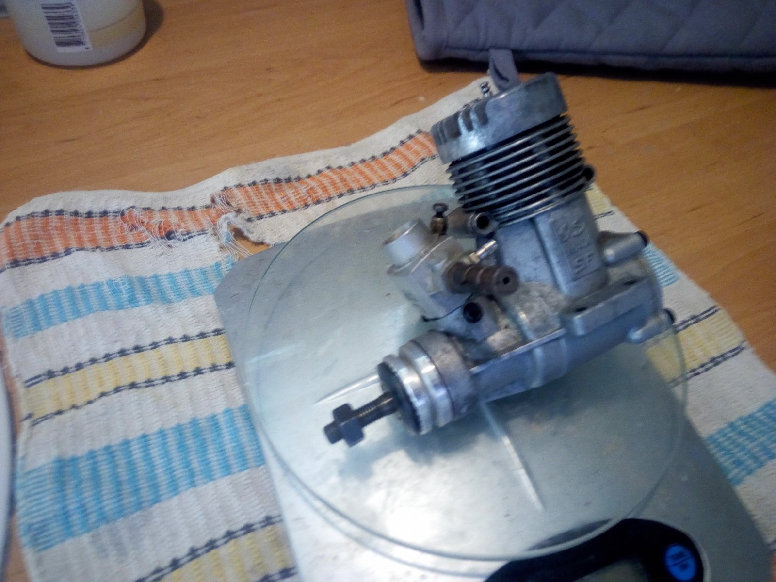

De motor die er bij zat, is een OS 40SF met zuigerveer, en daar ben ik hééél blij mee, omdat de "ABC" SFjes erg gevoelig waren voor peelen, en dus niet zo geschikt voor die andere hobby, het Brutificeren.
Van buiten ziet de motor er wat scharrig uit, maar van binnen, tsja, een hoop conserveringsolie, wat geklonterde wonderolie, maar eigenlijk verder alsof hij "hooguit wel eens gestart is om te kijken of hij het doet". Kan met moeite zien waar de zuigerveer gelopen heeft op de cylinderwand, de zuigerkroon is schoon, het zuigerhemd is blank en de cylinderkop bevat geen verkleuring aan de binnenkant. Ofwel, van de buitenkant kun je het niet zien, maar van binnen in topconditie, geen ander woord voor.
Veelbelovend, al zal het vermogensverlies i.v.m. de andere brandstof mogelijk wel merkbaar zijn.
Toestel met servo's, maar zonder motor, zonder accu weegt 1700 gram, motor weegt plm 450 gram incl demper, en met wat geluk kan ik ontsteking en (ontvanger)accu onder de 300 gram houden, komt hij net zo rond de 2500 gram vliegklaar uit.
Moet gewoon zonder meer willen vliegen....
Die is gaaf.
Ik heb er 2 van gehad ze vlogen heerlijk.
Er stond wel een 10 cc op met reso pijp.
Een X1200 !
Vliegt heel goed, niet moeilijk. Ik heb gevlogen met het exemplaar van mijn vader. Staat nu in showroom-conditie op zolder, gaat nooit weg, uniek ding.
Let op het zwaartepunt ! uitwegen met volle tank !
Rolroeren iets omhoog zetten, voorkomt overtrekken bij de landing. Hoewel je het niet zou verwachten kan de X1200 heel langzaam vliegen.

Een wankelmotor was inderdaad een optie. Die van mijn vader heeft een OS 40 FSR met resopijp.
Hij heeft vroeger op Ypenburg gevlogen. Model is helemaal gespoten, bijna te mooi om mee te vliegen.
Grt,
Arnoud.

Ik zag het op tekening staan, en heb dat zojuist gedaan, nog geen half uur geleden. De bouwer had alles recht uitgelijnd....

Ik weet niet goed hoe ik hier een resopijp op moet leggen, die komt lelijk naar voren te wijzen. Standaard dempertje is ook niet echt een mooie oplossing, dus hier moet ik nog eens goed over nadenken.
Wat zo had Graupner deze kist bedoeld toch ?
Niet per sé… van wat ik er nu van zie in de tekening, waren er twee motorspanten bijgeleverd, een voor de Wankel, en een voor als je een gewone motor zou gaan gebruiken. De romp moest dan ook iets korter blijven in dat laatste geval.
Heb er drie grijze Graupner 10 x 6 duwprops bij gekregen, maar volgens de bouwbeschrijving mag er maximaal 9" props op. Moet ik ook nog even over nadenken, want er is niet overmatig veel bodemvrijheid.
Ook wil ik de neuswielbesturing een eigen servo geven, want A) gaat het geheid fout als je niet gewend bent het neuswiel met de rechterstick te bedienen, en B) hou ik er niet van, te corrigeren in de start, en dan gelijk een rolneiging te krijgen bij het loskomen.
Maar: een mooi setje retracts, en de maingear zijn bij toeval de identieke units die ook in de Saphir zitten....
Bij mijn eerste wees de reso inderdaad lelijk naar voren, het was trouwens geen probleem wat motorloop betreft.
